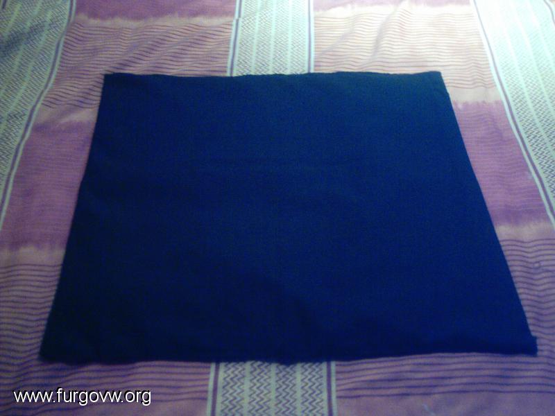

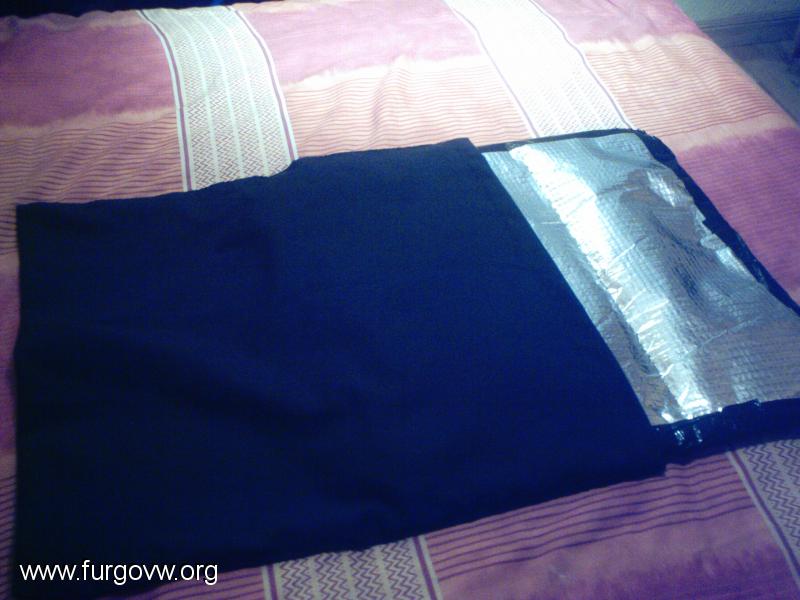

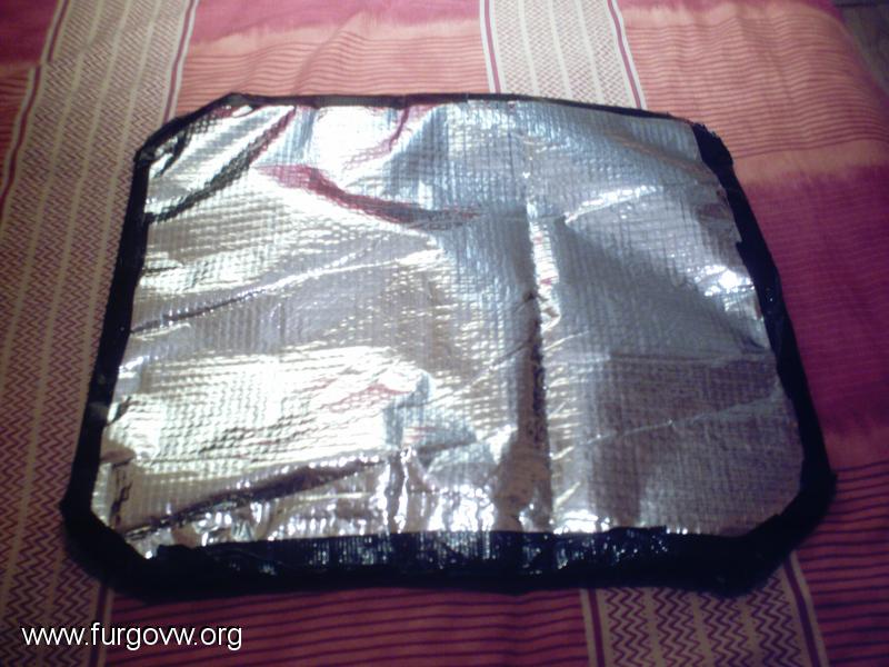

Bueno voy a poner lo último que se le ha ocurrido a mi mujer.Me hice unas toldillas isotermicas para las ventanas con el material que me sobró del aislamiento de la furgo.
Pues a mi mujer le gustaba más forradas o sea que se ha puesto hacerlo y aquí esta el resultado.Con la mismas tela que haré las cortinas separadoras de la cabina.
Y lo meto dentro de la funda.
Despues lo pondré en la furgo con velcro y ya está.
