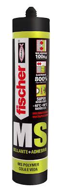

Y le damos MS-sellante de polímeros de Fischer.
https://encrypted-tbn1.gstatic.com/images?q=tbn:ANd9GcSyzVyy1o4lDeh0MHCJhn6YtFCq_08JAFOVw8cBUY_qrBrjO6Hj
Lo pegamos, lo atornillamos y le damos por  encima de los tornillos y todo alrededor un cordón de sellante.
