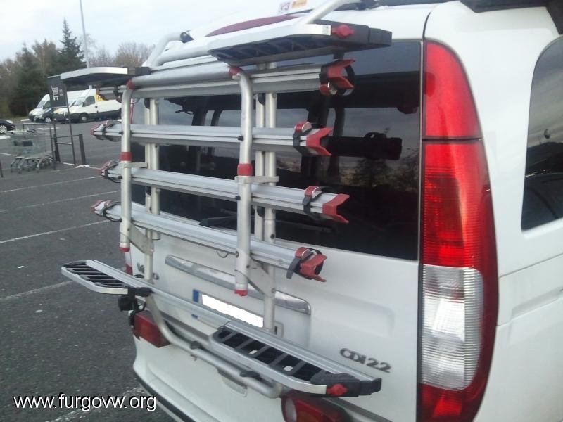

Yo los llevo montados de esta forma (en vertical 3+3 pares):
si te fijas en la foto, a diferencia de los del forero "chaparro" van en vertical pero a su vez en diagonal y esto porque hace unos años tuvimos un gran susto en un largo túnel de los alpes dado que en el portaskis original de Fiamma ejercen mucha resistencia al viento y se nos arrancó la parte superior quedando colgados del enganche inferior; nos avisaron por megafonía dentro del túnel...

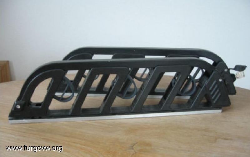

El montaje en sí queda así:
Si montasteis vosotros el carrybike sabréis que tiene un canal en T para meter ciertos tornillos. Pues le quitamos la tapa roja y ahí está:
El asunto consiste en meter un tornillo de éstos:
taladrar el portaski y atornillarlo por dentro, quitándole la goma para sujetar los skies.
Como dije en el otro post, tuve que cortar los tornillos (para que no se pegasen con los skies) y también le metí un aro de goma (para que sobresalgan un poco los portaskies, que sino los skies se doblan contra la barra del portabicis).
Abierto:
Y eso es todo. necesitaré ponerle el V20 y para que no se caiga una correa o el mismo brazo del portabicis.
