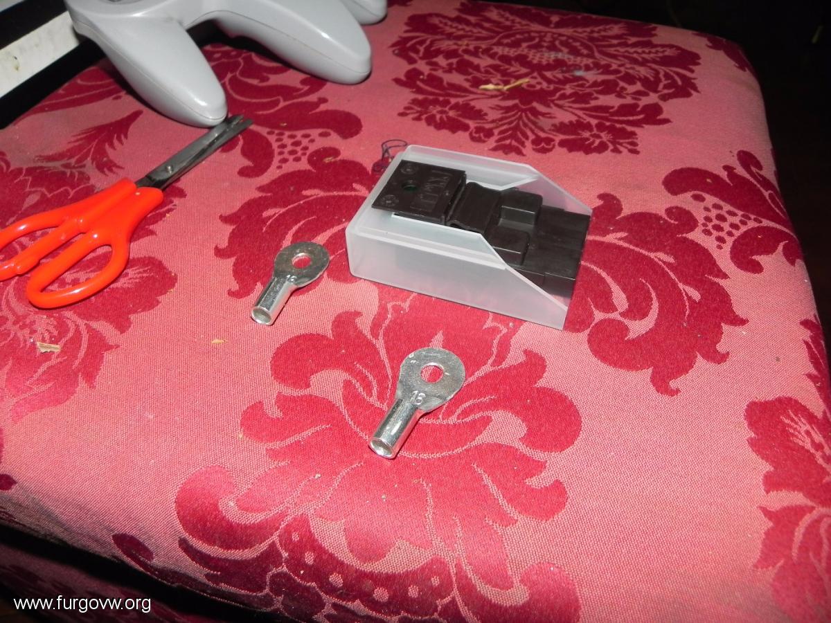

Muchachada, ya estoy aquí. He ido a un taller eléctrico de mi pueblo y he conseguido un portafusibles apropiado para la conectar un cable de 10 mm2, quedando fijado de manera seguro como indica Neonchino.
Además me dio para el inversor lo que Davidmat pone en el mensaje anterior (aún no lo había leído hasta ahora). Creo que tengo solucionado los dos problemas que se me planteaban (encontrar un fusible adaptable a la sección que quiero usar y conectar ese cable a los conectores del inversor).
Os pongo las fotos del portafusibles y de las terminales de anilla (supongo que serán eso).
¿Cómo lo veis? ¿Puedo poner esos terminales o si los pongo voy a desatar un holocausto nuclear que nos llevará a todos por delante? Y estoy muy loco!!  .loco1

davidmat
Cita de: aguea en Noviembre 10, 2015, 21:19:52 pm
Buenas!
Yo use esos mismos fusibles y porta para la union de las 2 baterias secundarias, una debajo de cada asiento, y me recomendaron usar uno de esco delante del positivo de cada bateria
Para que puesas usar esas anillas debes cortarlas para q la anchura quepa en el hueco, yo lo hice con un alicates sin problemas
Saludos!
P.d: El inversor tengo un waeco de 600 w sin fusible. .. La liare? Esq venian los cables anillados y con su cable y en las instrucciones decia q lo conectara tal cual directo a la bateria
Si se pela el positivo y toca masa nada te lo protege, y el cable es gordo, así que meterá un buen cebollazo antes de fundirse...... Yo personalmente lo protegería
PutxoAskatu
Hola Aguea, yo atornillé los cables directamente al portafusible y queda muy fijo. Los terminales de anillo me los reservo para el inversor, seguramente los recubra con termorretráctil.
neonchino
Cita de: PutxoAskatu en Noviembre 10, 2015, 21:14:13 pm
.meparto
No bromees demasiado con los amperios, un simple descuido y ¡zas!
Te queremos vivo!
Bueno,,,,en serio.
Trabaja fino y con el máximo cuidado.
Deja la conexión del cable positivo para el final.
Deja para el final del todo la inserción del fusible.
P.D. Muy bueno el material.
