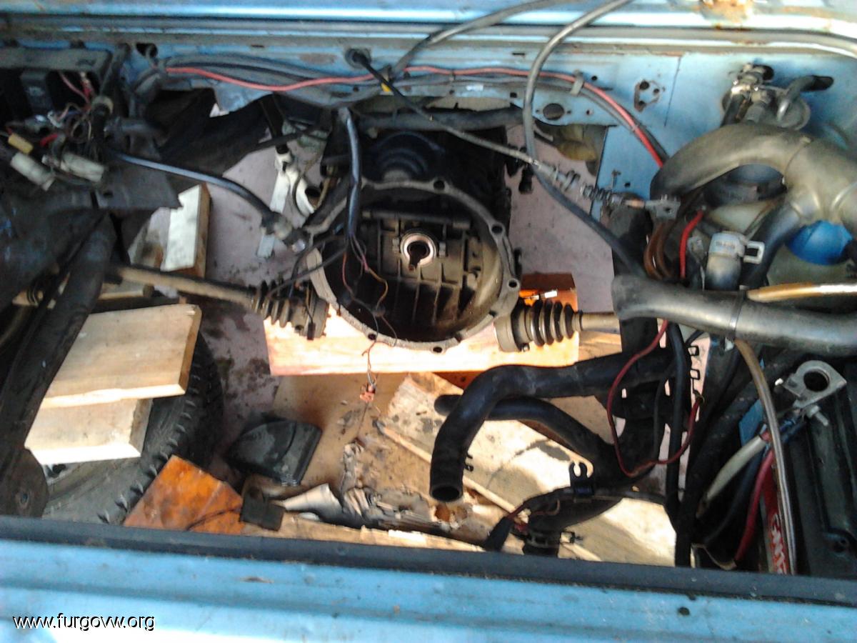

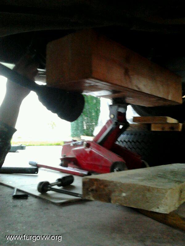

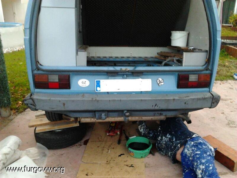

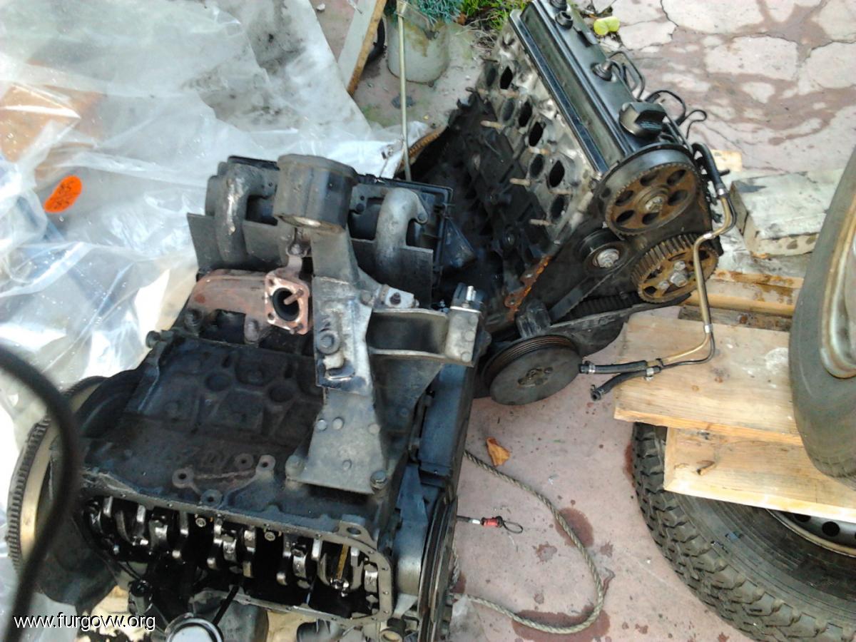

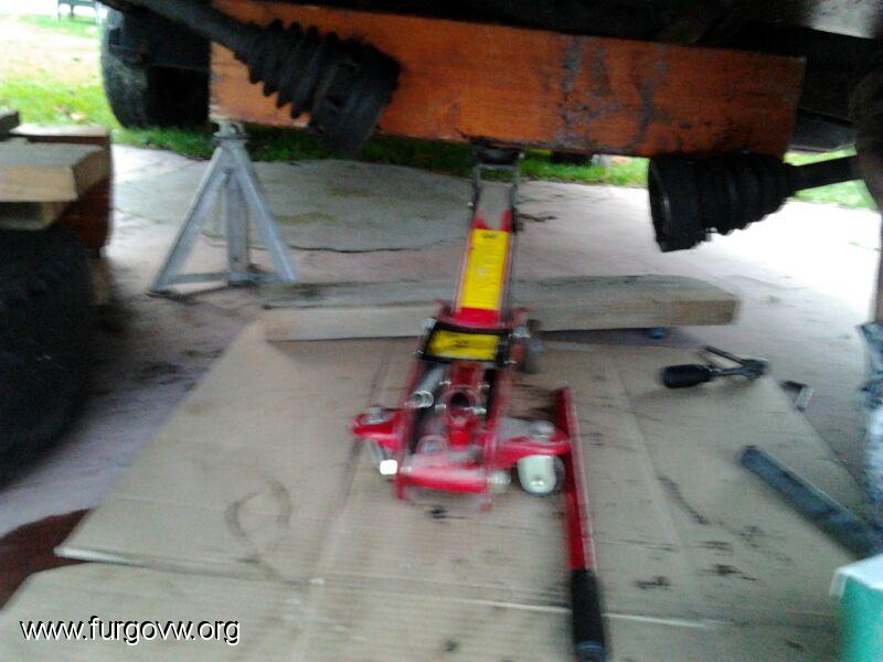

el motor y la caja ya están fuera una putada no tener elevador... se nos hizo de noche muy pronto y tuvimos que sacarlo a oscuras
