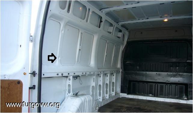

174 -178  ???de cristal a cristal   X 130 de ancho .
No me acuerdo , igual en mi hilo viene o te lo mido.
Igual vas justo  :-\
sergio198020
Igual apurando al máximo y metiendo la cama a esta altura.....parece el punto mas largo.
ta
Creo que el punto más bajo será justo el borde de la ventana , mide a ver .
Pon la madera en línea con el canto encima de las grapas negras de la foto ,,que quede debajo al ras de la línea que hace el canto , luego cuando pongas el colchón te quedas al ras borde de la ventana .
Y a ver si hay te entra la cabeza y los pies .
A ver que tal.
sergio198020
No se que decirte....de seguro que tienes razon.....¿pero no te parece mas a atras el punto que te señalo en la foto?, haciendo claro lo que tu dices, que el colchon termine en ese punto, esa foto es de una de internet, yo aun no la he comprado, lo que tengo es una T5

Te da 185 de chapa a chapa donde irían las ventanas, la idea de Ta es la ideal, que tanto la base de la cama como el colchón te quede justo debajo y luego aislando al minimo con armaflex de 10 mm o algún material similar y que alto poder aislante mas el tablex o el tapizado de ese material no te coja mas de 3 cm y te quede de 182 cm que se va reduciendo según va subiendo la furgo y a la altura de la parte alta de las ventanas te que a 178 cm + o -.
sergio198020
Gracias Esero, segun tu razonamiento la cama se queda a 182+/- osea perfecto, esto va palante!!!!!!

Lo que es el colchón sale sobre 174 o 175 creo , luego ganas con la almohada hacia el cristal y los pies lo mismo .
Creo que sale así , sumado lo que decís , a ver si lo mido.
ESERO
Entre bigas tiene 1.75, también puedes ponerla sobre las bigas y que el colchon entre en el hueco ventanas, pero con el colchón y almohada recortas altura de ventana y igual te queda la frente ya casi pegada a la biga de arriba.

Guay, antes de ayer estuve midiendo y da en la parte de atras unos 186cm y a unos 12cm se amplia a 191cm, poniendo un aislante fino pero bueno con una lamina fina para que no quede muy feo se puede quedar en 180/185cm +/- yo mido 178cm......creo que puede servir  ;D
