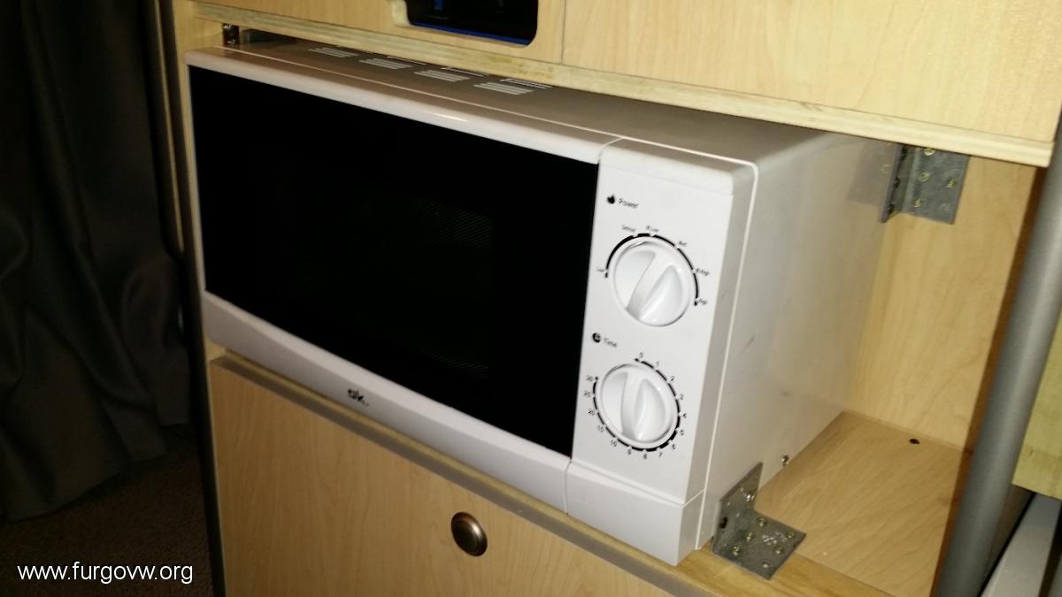

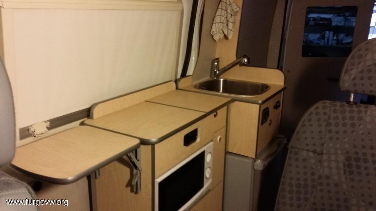

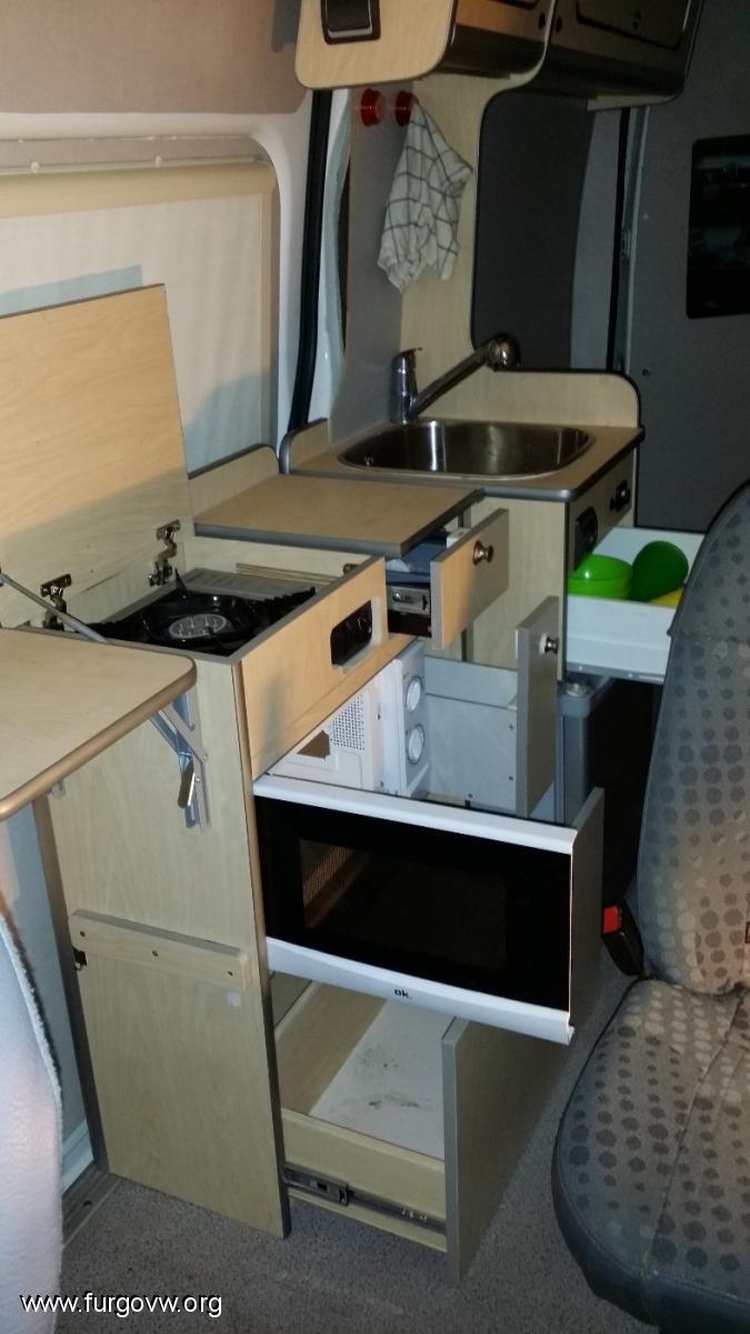

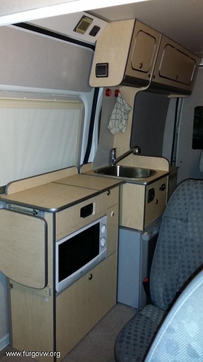

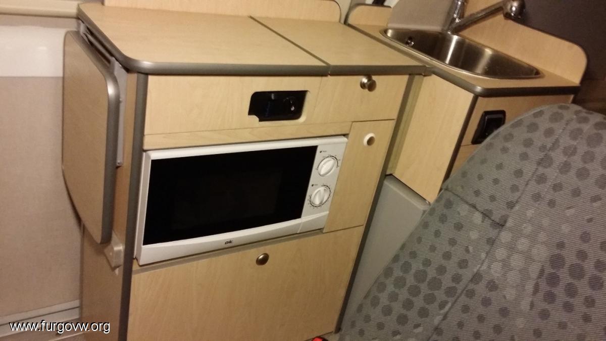

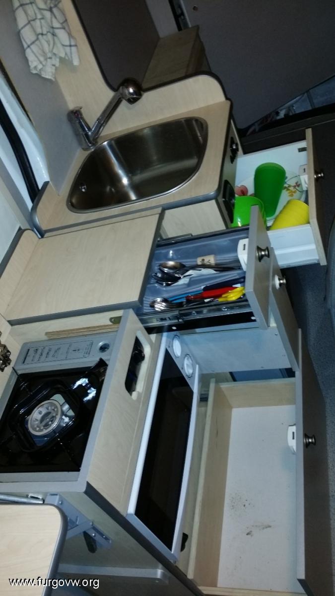

Hoy me he puesto con algo que hacía tiempo que quería pero que por pereza y falta de tiempo no había hecho aún ( estoy camperizando una casa para vivir en ella  .loco2). He modificado la cocina para poner un microondas. Ya lo llevé en un viaje, pero sin montar, en el suelo bajo la cama, y era muy incomodo, claro. Ahora he quitado el cajón superior del mueble-cocina y lo he puesto ahí, bien anclado y he hecho un pequeño cajón en el hueco que sobra.
He aprovechado los trozos de sobrantes que tenía guardados, aunque no he podido despegar el aro gris plata del cierre y le he puesto uno blanco que tenía por ahí, ya lo cambiaré.
Unas fotos...
Con todas las puertas y cajones abiertos parece un transformer!! jeje
He perdido espacio de almacenamiento en la cocina, pero la verdad es que llevo todos los muebles medio vacios, así que no es problema.
Ahora esta mucho más práctica la cocina con el micro y el frigo así colocados, me queda todo el maletero vacío y sigue siendo todo desmontable, el mueble del micro que se quita el cable eléctrico y con cuatro tornillos del 10 de palomilla que se sueltan a mano y que van roscados al chasis, los asientos traseros que se sueltan con una palanca (original) y la cama se levanta, con lo que puedo llevar muchas cosas.

Muy bueno el brico, por cierto tenemos el mismo microondas  .meparto
Pero el mio es en color inox.  No te hace un ruido raro con el inversor? A mi me funciona bien pero suena más que cuando lo enchufé en casa para probarlo.
