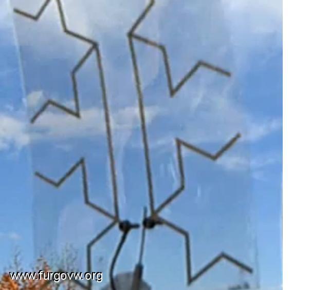

Pues como el mueble va inclinado se ve bien, es cierto que un poco más inclinada se ve un poco mejor, pero casi igual. La antena es el propio cable coaxial pelado 15 cm. (la llamada de "un euro") y sale al exterior por debajo de la claraboya, por lo que desde la cama abro la puerta trasera y oriento el cable para que pille bien y funciona de lujo, donde está despejado, entre edificios nada claro. Estoy pensando en probar con la antena "de dos euros" fractal que han hecho por el foro...

Hace poco se hizo una CC de antenas adhesivas para vehiculos, yo compre una y van de cojones!! Pillas en sitios donde tanto la de 1€ que yo la tenia como la que venia con la tv no pillan....

si... ya vi la CC pero tarde, también he pensado en buscar una de esas por ebay, pero hay varias diferentes y no estoy seguro de que funcione igual de bien que la tuya, ¿esa de que marca es?
arkaizt
ohtia! pues no me acuerdo de la marca... pero mirate en la CC por que sale la tienda donde se compro y hubo gente que por no esperar a la CC la compro directamente a la tienda y no habia mucha diferencia..
