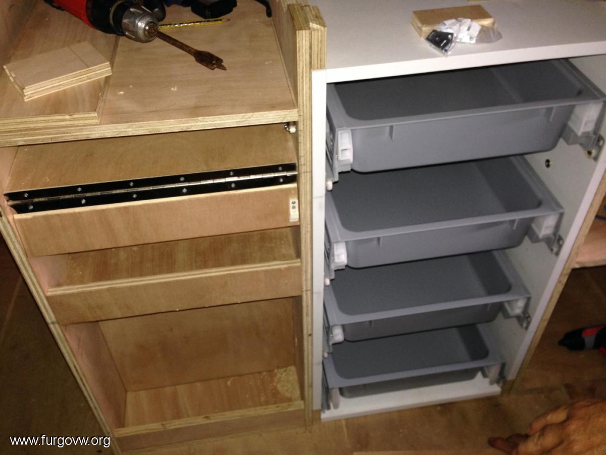

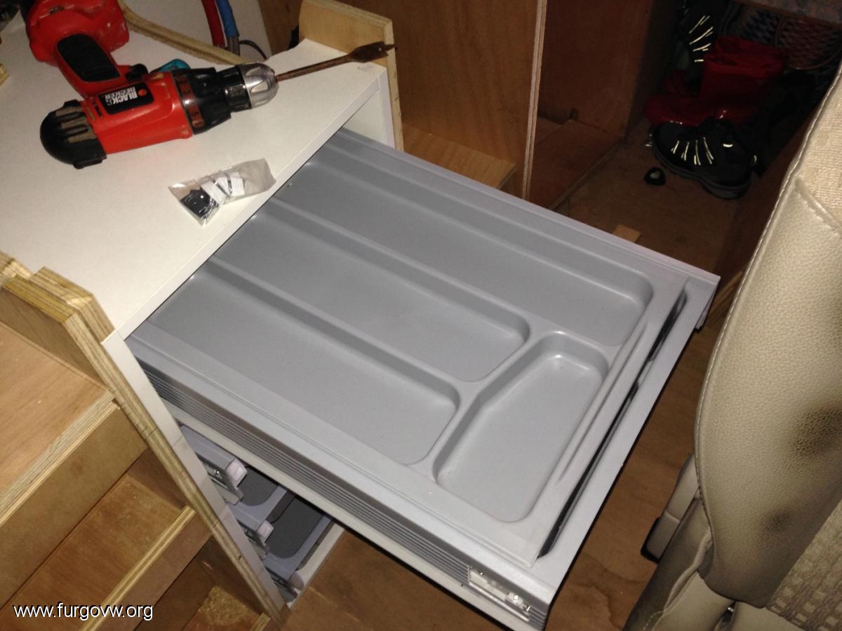

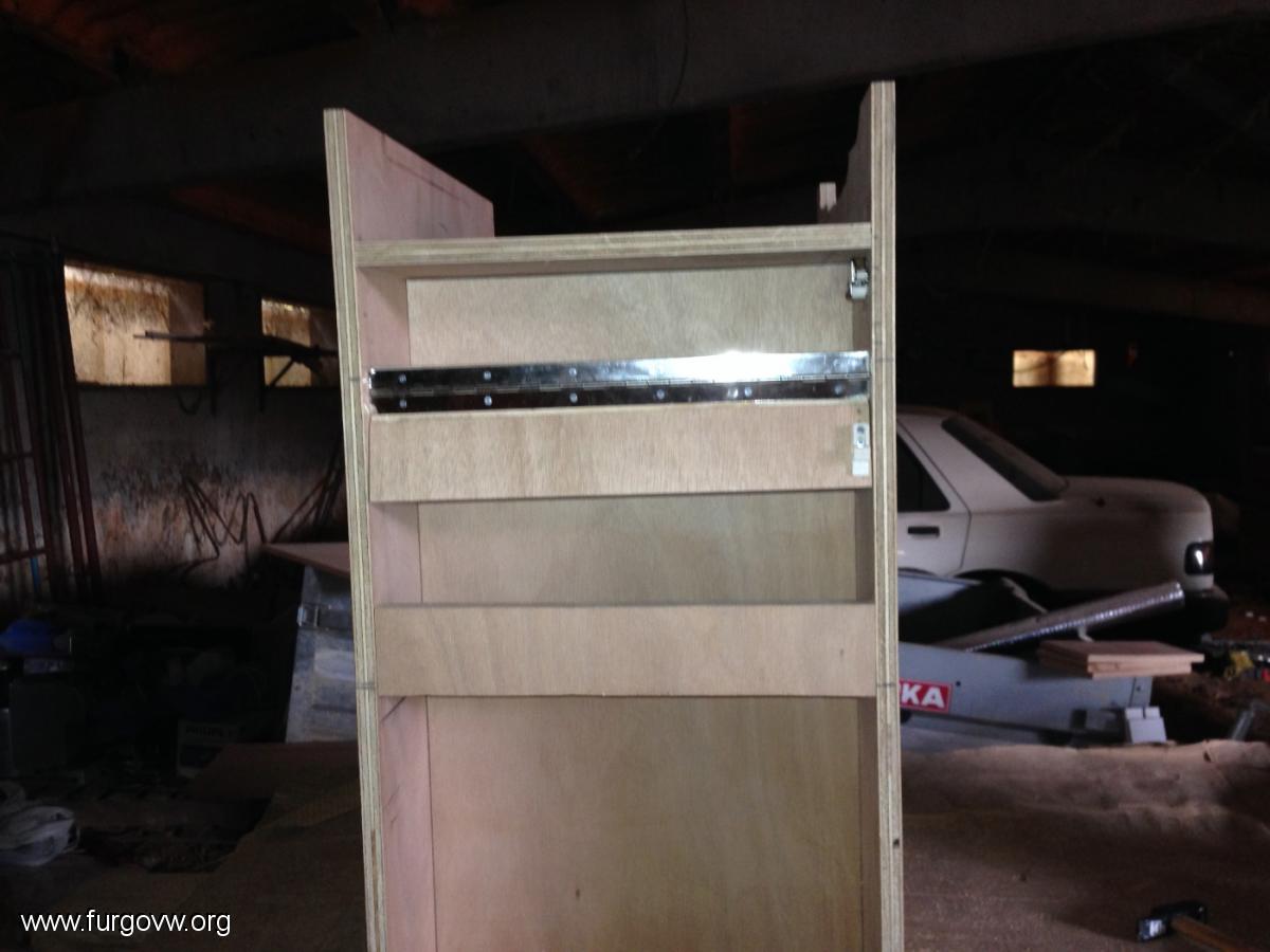

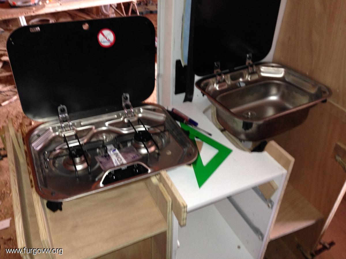

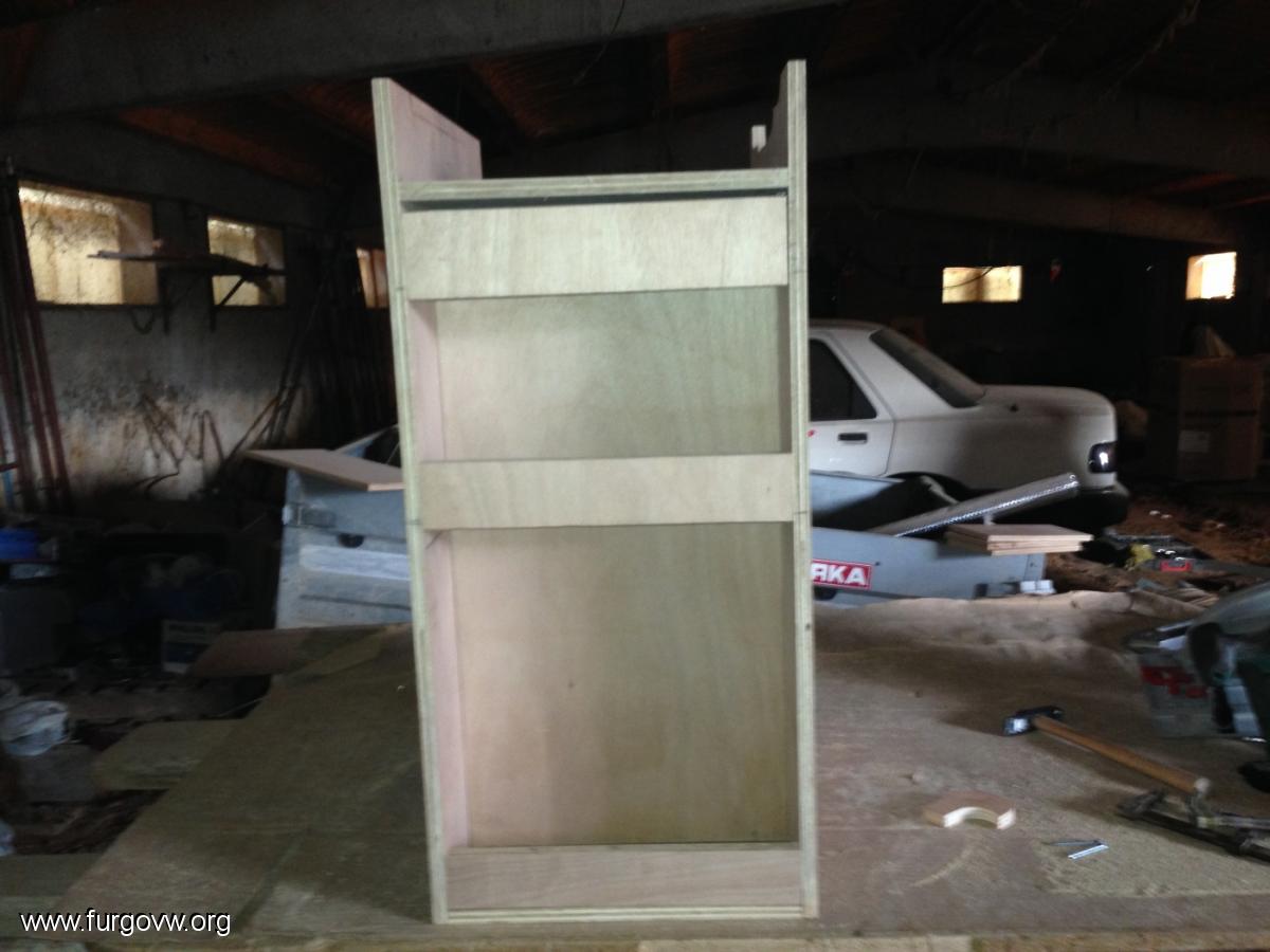

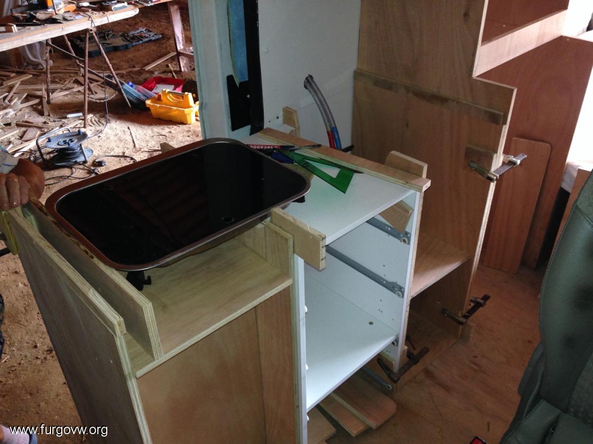

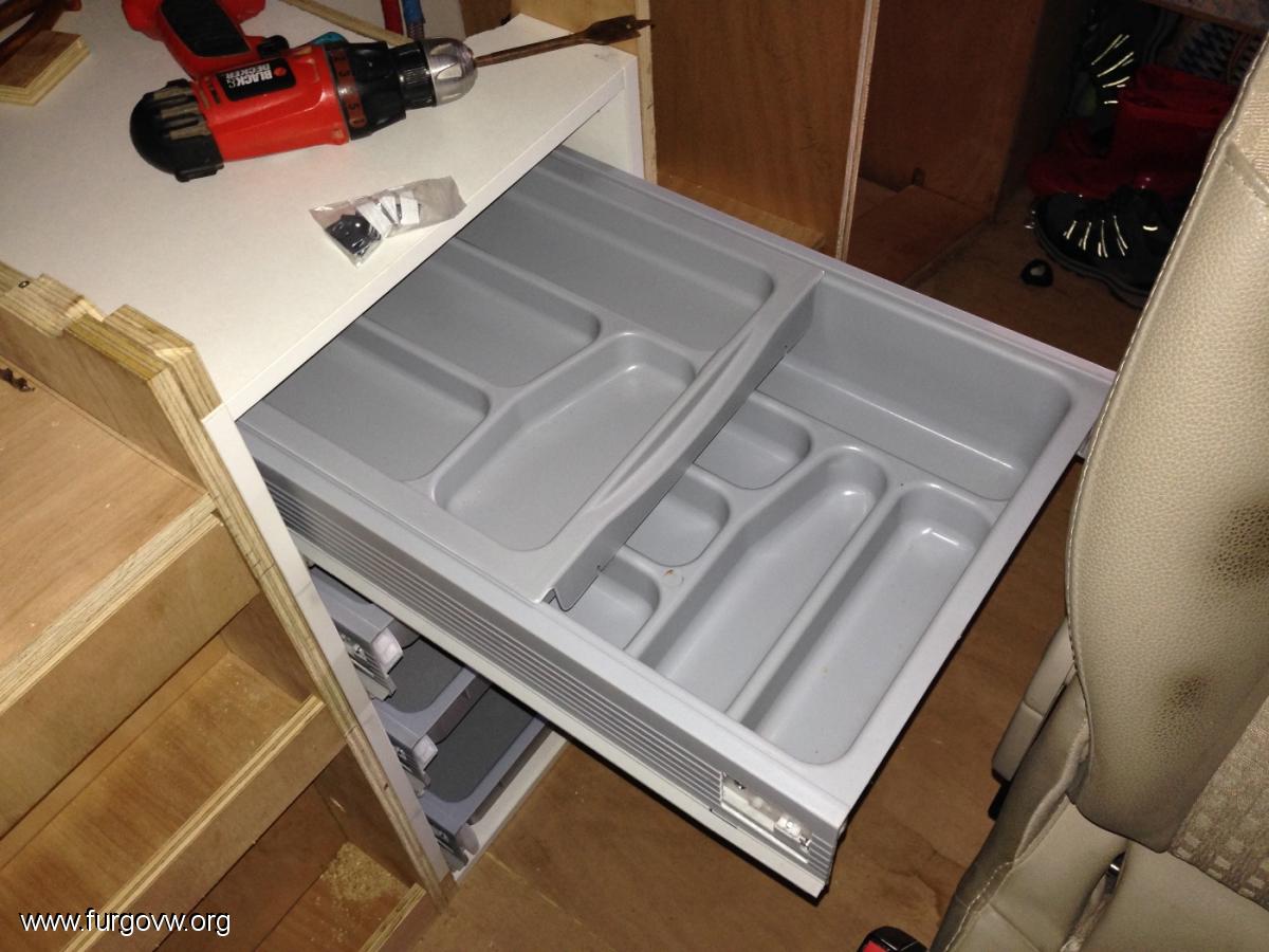

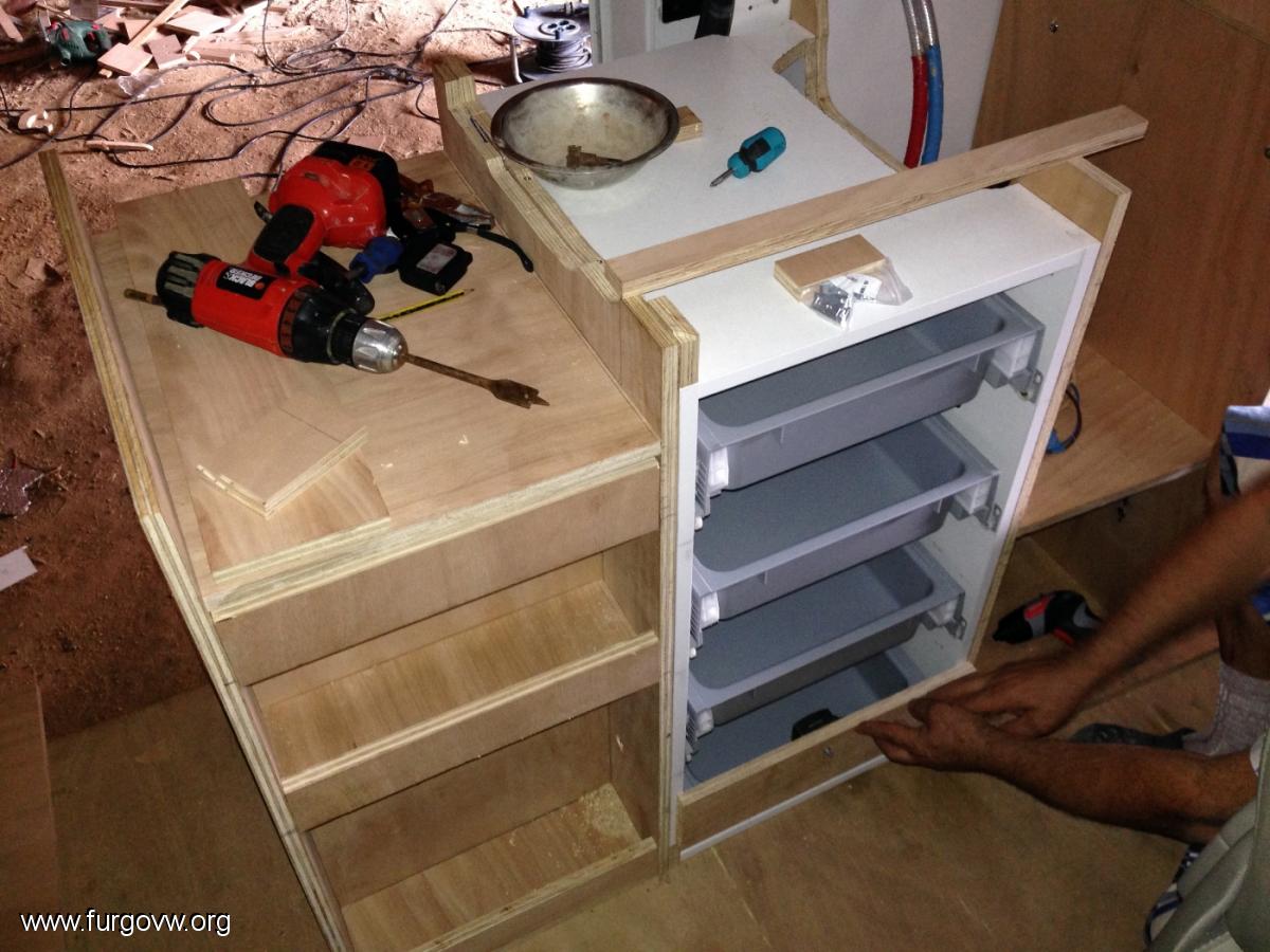

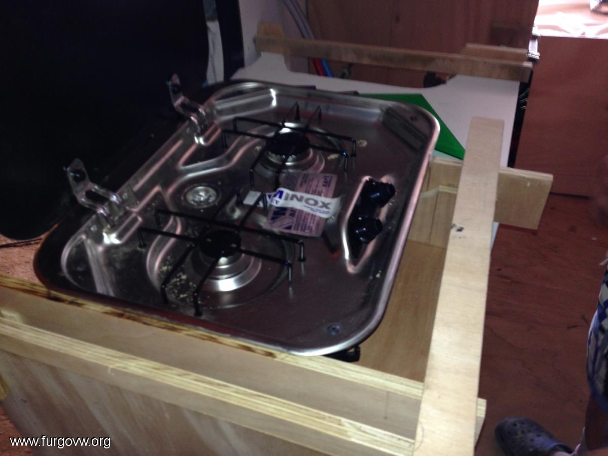

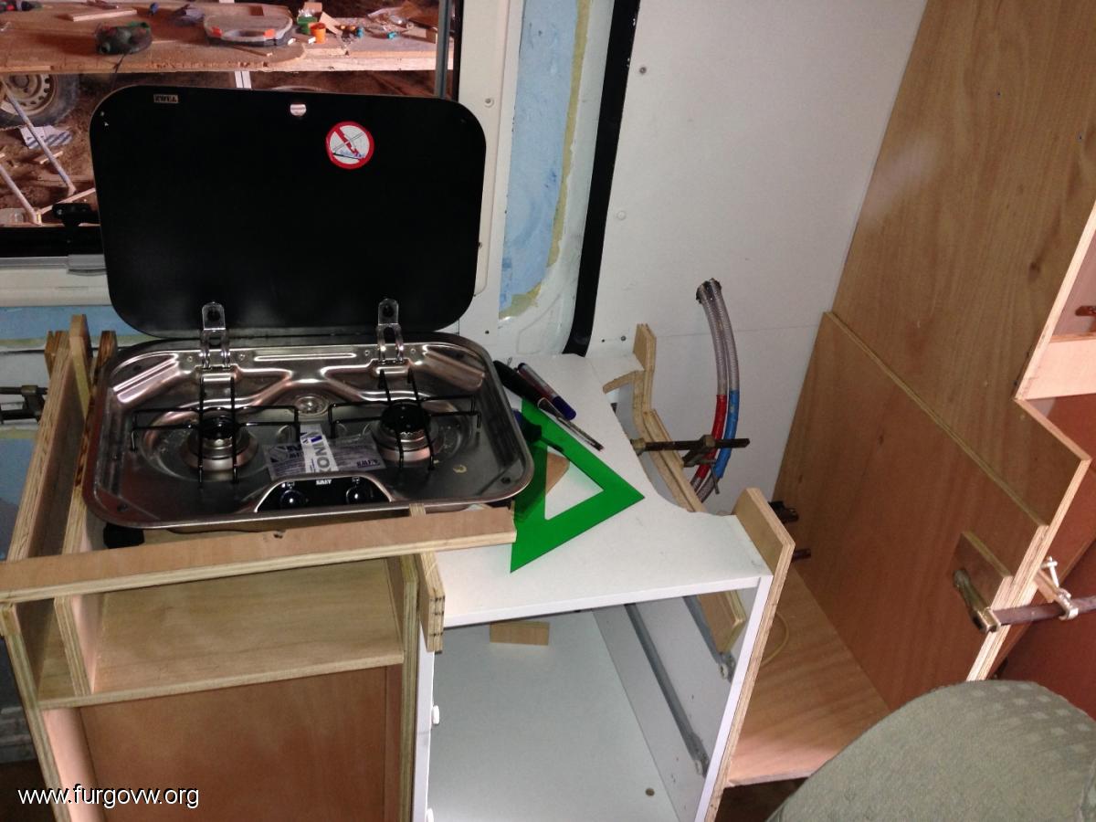

Buenas gente , hoy  .fotografo .fotografo .fotografo
Hemos estado currando un poco en la cocina .
La hemos hecho modular , como si de una cocina domestica se tratase y se compone de 3 módulos , el primero pegado a la nevera que sera para ollas y platos , el segundo una cajonera con 4 cajones y el tercero
el de la bombona del gas , que por delante es para el gas y por detras unas estanteria para botellas .
Este espacio tan pequeño es para guardar latas  .malabares .malabares .malabares
Eso es todo , como veis he estado entretenido  .meparto .meparto .meparto

ESERO
Yo no hubiera metido ese modulo de aglomerado, .nono .nono .nono .nono, total las paredes laterales ya las tienes y para el techo y el fondo con 4 recortes de 8-10cm por el ancho del hueco te vale, otra cosa es que en la primera gabeta te pierde mucha altura por culpa del seno del fregadero, ese hueco podrías aprovecharla con una gabeta de menos ancho para cubertero, o bien hacerla dividida con dos altura distintas, es solo una opinión.
Un saludo y animo.
rollerdock
Cita de: ESERO en Octubre 20, 2013, 22:45:34 pm
Un saludo y animo.
Estoy de acuerdo contigo , pero pero ya es tarde para deshacer , para la próxima  .meparto .meparto .meparto

APOLONIO
me ha gustado ese cubertero de 2 plantas.....¿dnd lo venden?

draguan
No te tuerzas..... aún estás a tiempo de cambiar el aglomerado.... con todo lo que has leido en el foro vas y pones eso???  :o
