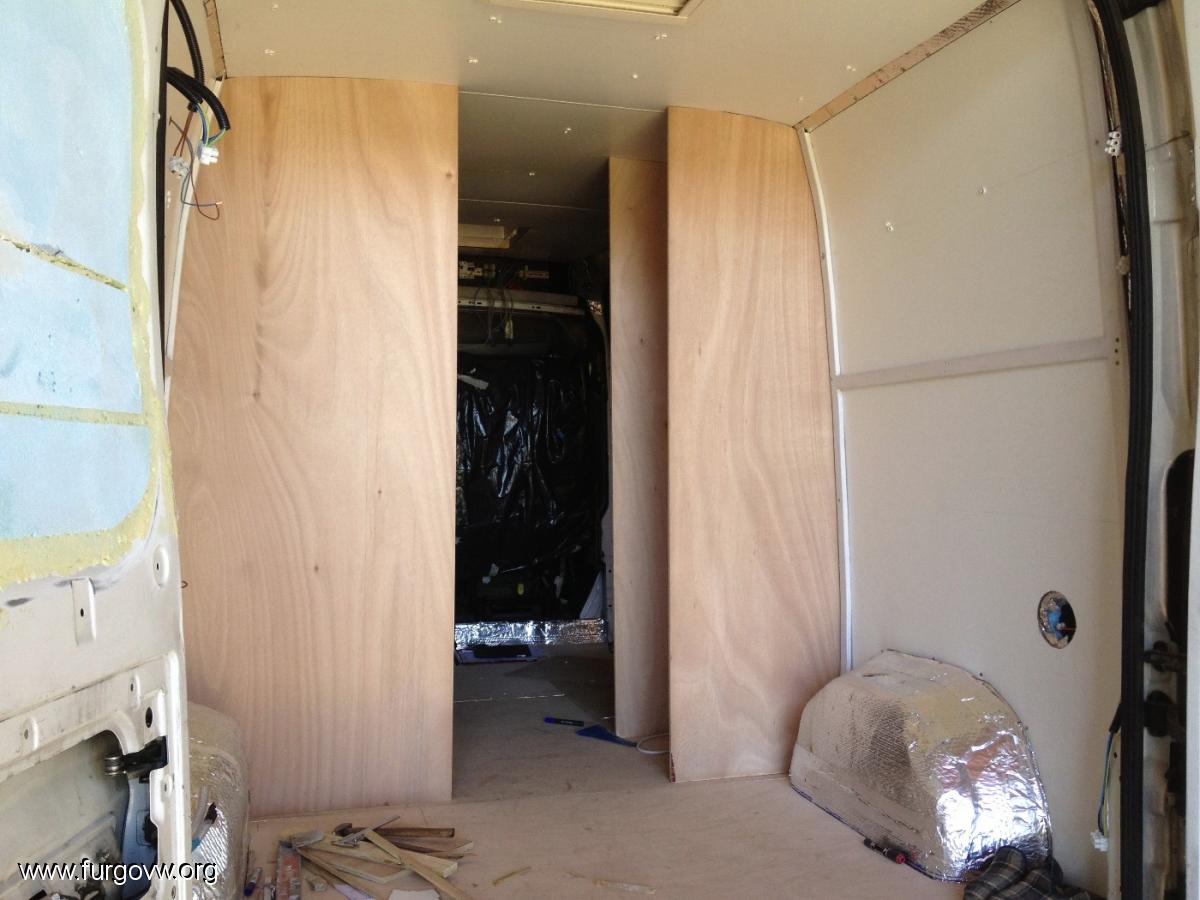

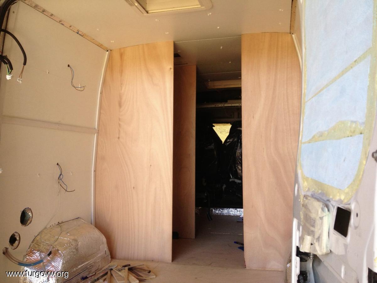

Hoy tocaba las paredes del baño  .palmas

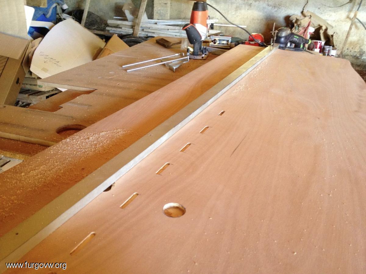

En primer lugar , como siempre plantilla al canto ¡¡¡
y a continuación trasladar la plantilla a la madera .

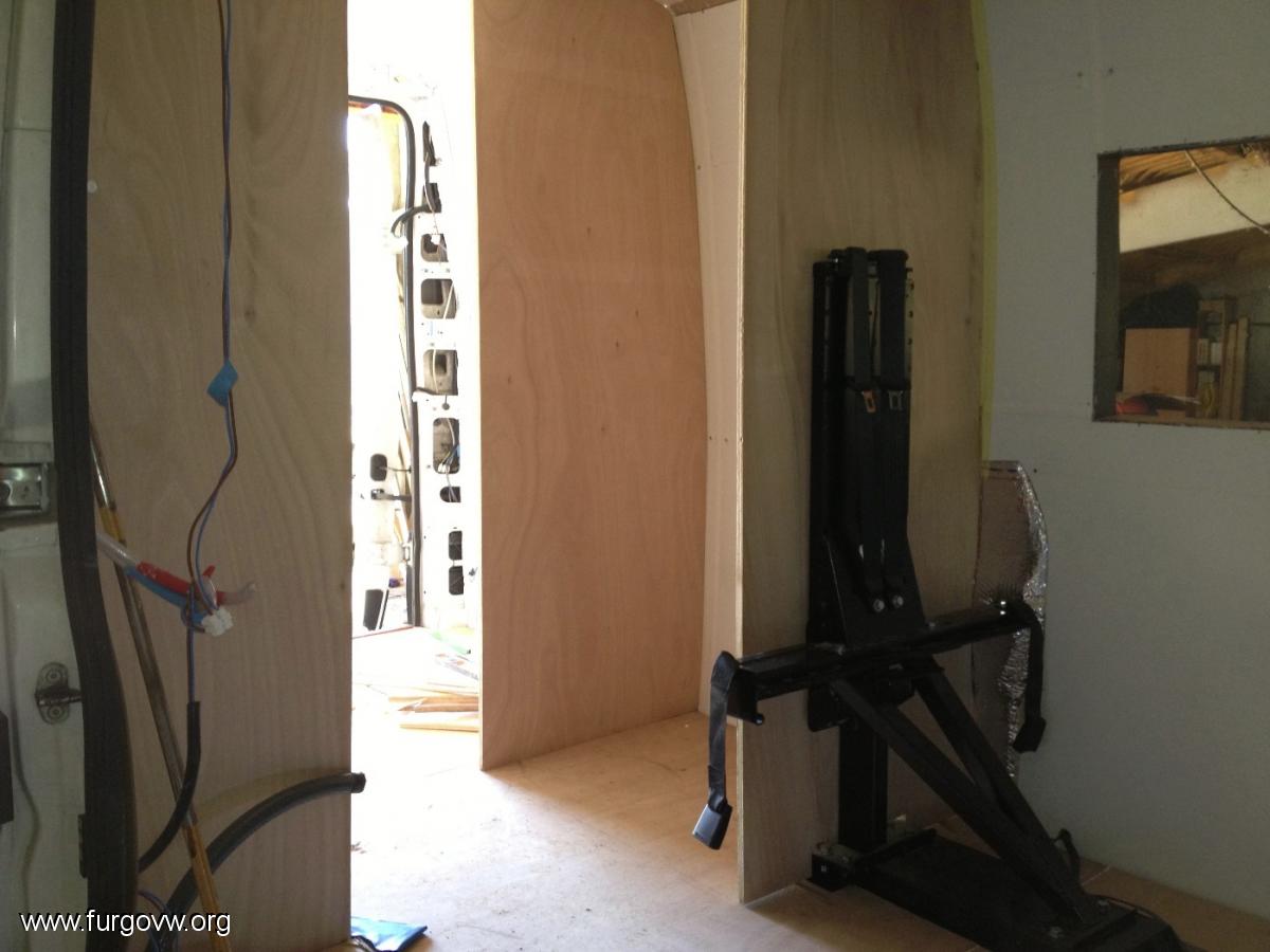

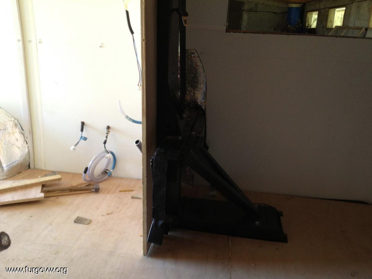

La que más trabajo a dado a sido la que está pegada a la banqueta , ya que la banqueta lleva tornillos y soldaduras que impiden que la madera quede plana y he tenido que fresar las endiduras y los tornillos
Una vez en el sitio , retocar,retocar y retocar hasta que a estado cuasi perfecta .
Antes que lo digais nada , NO  .nono , no me he quedado corto con la madera de la banqueta , a sido queriendo , hay que aprovechar el espacio al milímetro  .meparto

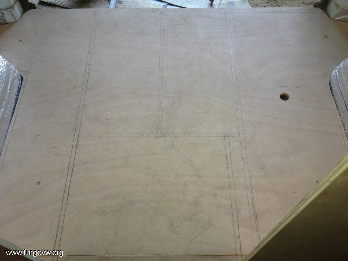

Para rematar la jornada de hoy , hemos marcado el suelo, con lo que sera el sustento de la cama de abajo , osea los cajones .
Se compondrán de dos cajones largos de 65cm que se abrirán por fuera , dos cajones anchos de 50cm dispuestos uno encima del otro dentro , un espacio para sillas y un espacio para la sombrilla de playa ,
además de bomba,boiler y deposito de limpias .
Si sois capaces de discernir las líneas y las formas son estas  .meparto

Pues si que son ganas de complicarte la vida por 2 cm de mierda y ponerte a fresar todos los tornillos  .malabares, ademas lo ideal es que la pared del baño en la parte baja la hubieras dejado del ancho de asiento, pero tu mismo, si estas en forma curra como un bellaco.  .lengua2 .lengua2 .lengua2
En cuanto a la foto se ve claro la distribución, hasta la parte larga para la sombrilla junto a los cajones que dan al pasillo. ;)

No hombre , es que me compre una Fresadora hace mucho y tengo que justificar su compra  .lengua2 .lengua2 .meparto
En lo de la distribución casi aciertas , pero podría ser perfectamente como tu dices .
Lo del asiento es por amplitud visual .
Espero que cuando este terminado se corresponda en lo que tengo en mente  .meparto
Un abrazo.

1 Finalmente, que medida de baño has dejado? Estoy haciendo el "croquis project" y le estoy dando muchas vueltas a este punto.
2 Como has fijado los tableros verticales?

Lo de ampliar el tablero del baño en la parte baja es mas bien cuestión estetica para que no se vea la estructura de el asiento por la parte trasera.  ;)

El baño es algo muy particular , yo he dejado el mínimo que he podido técnicamente , contando que irá ducha y mueble de baño .
88 de largo por 75 de ancho.
Decir también , que en casa somos pequeños, seguro que si mido 1,80 lo hago más ancho !!! Pero como no es así apuro.
Los tableros no están collados aún , pero irán por un lado collados a la estructura de camas , suelo y paredes y por el otro a la banqueta .
El mueble de la nevera muy similar .

Cita de: ESERO en Marzo 31, 2013, 13:16:11 pm
Si, lo se , yo también lo tapare , pero quiero aprovechar el rincón resultante y lo haré un poco diferente .
