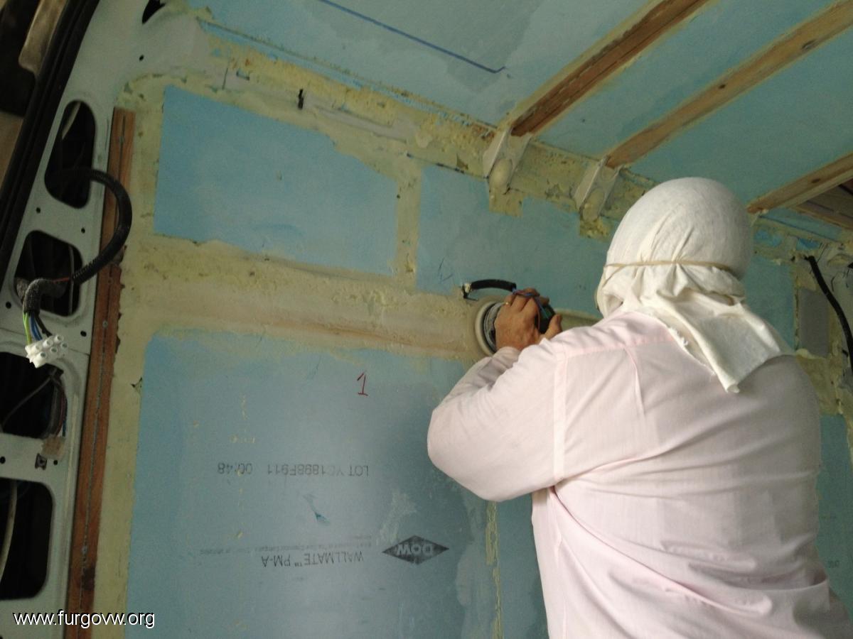

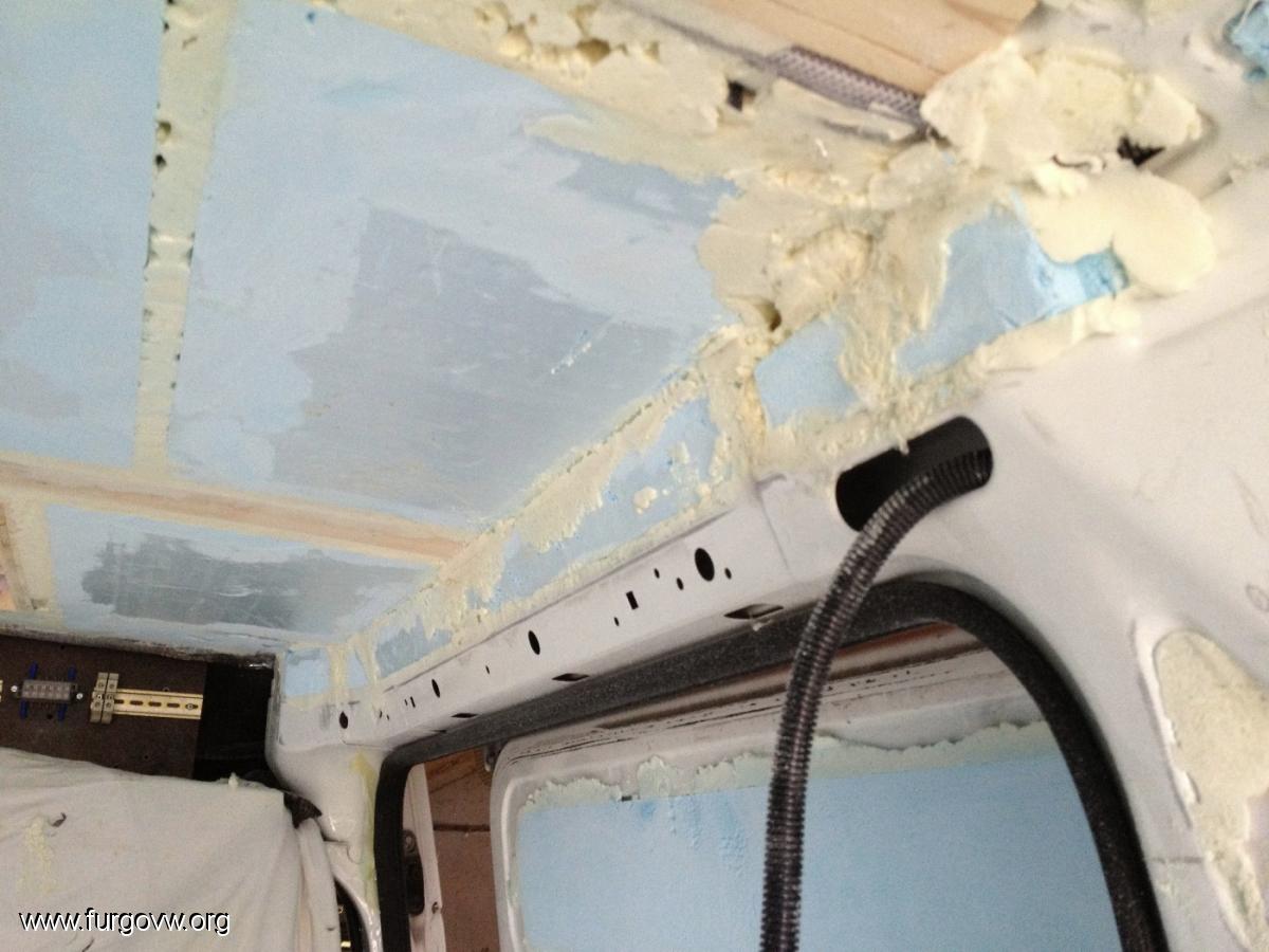

Muy buenas , después de una semana muy fria en la que no he podido hacer nada , he vuelto esta con muchas ganas .

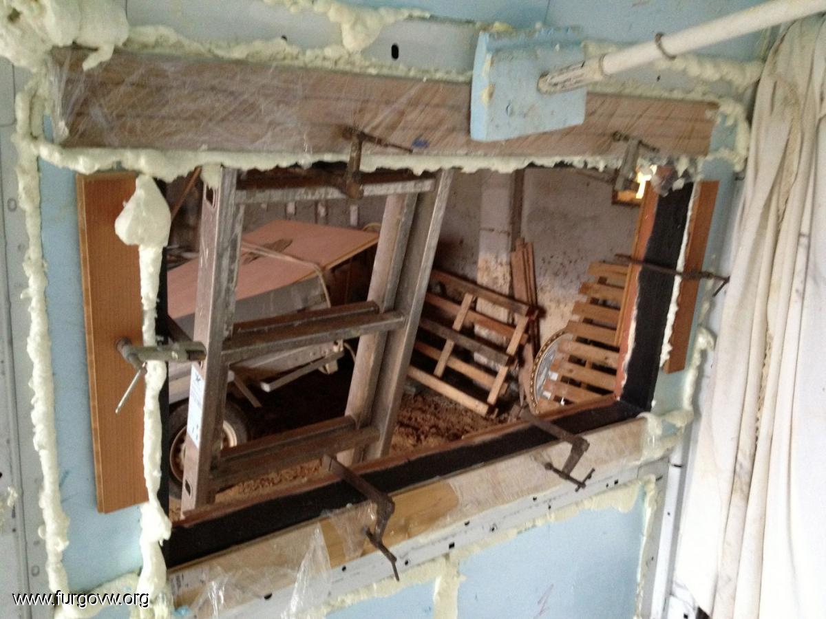

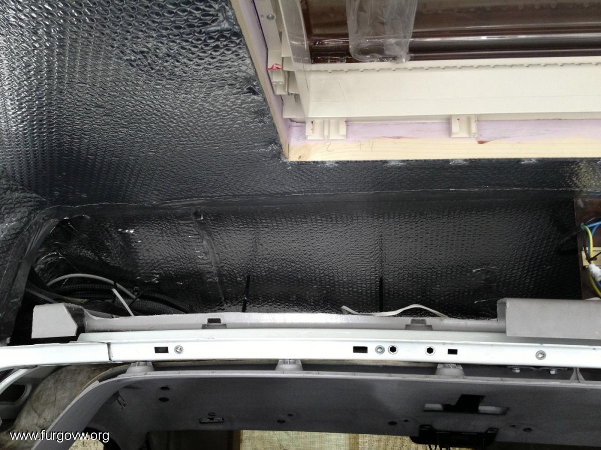

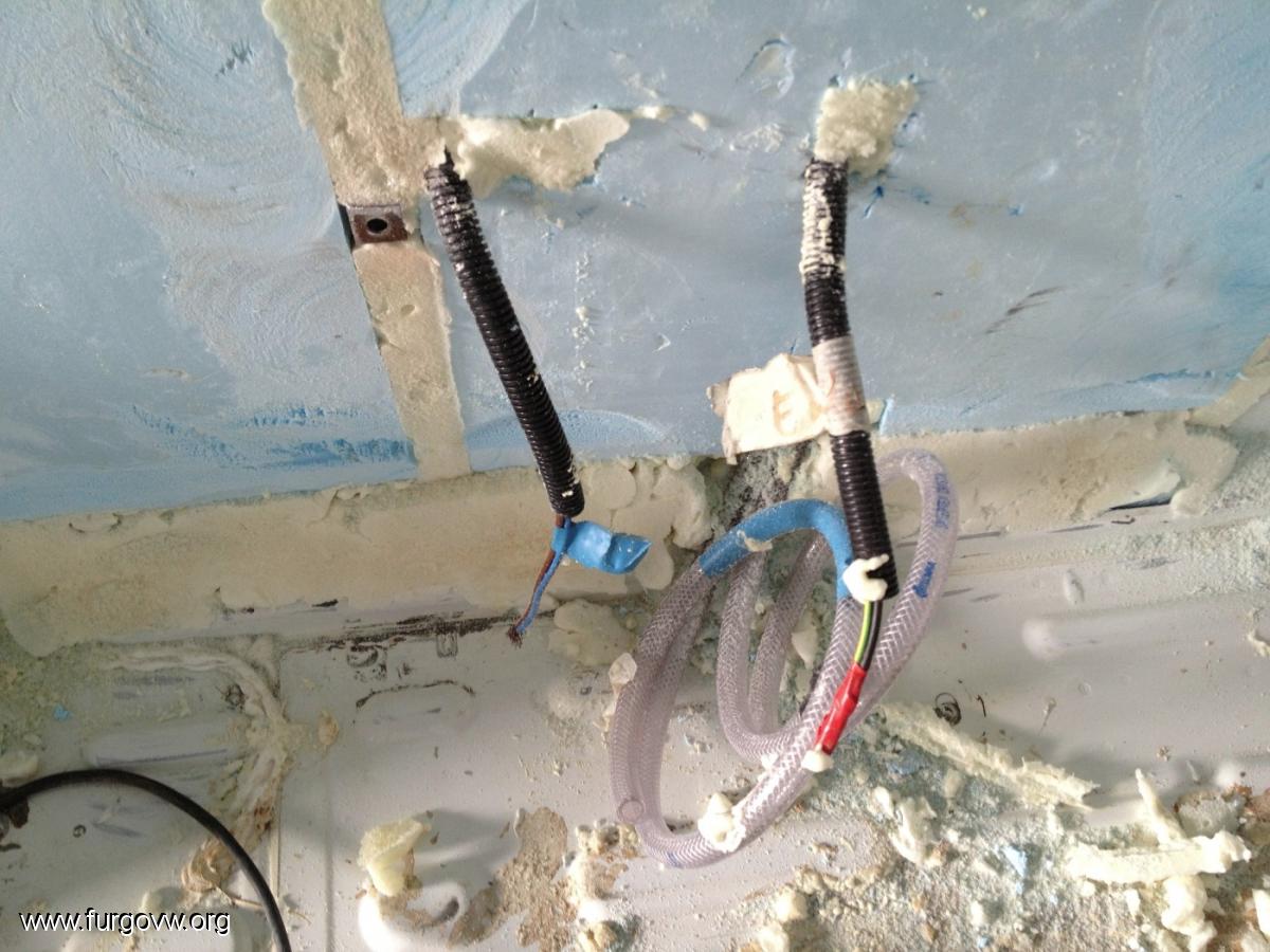

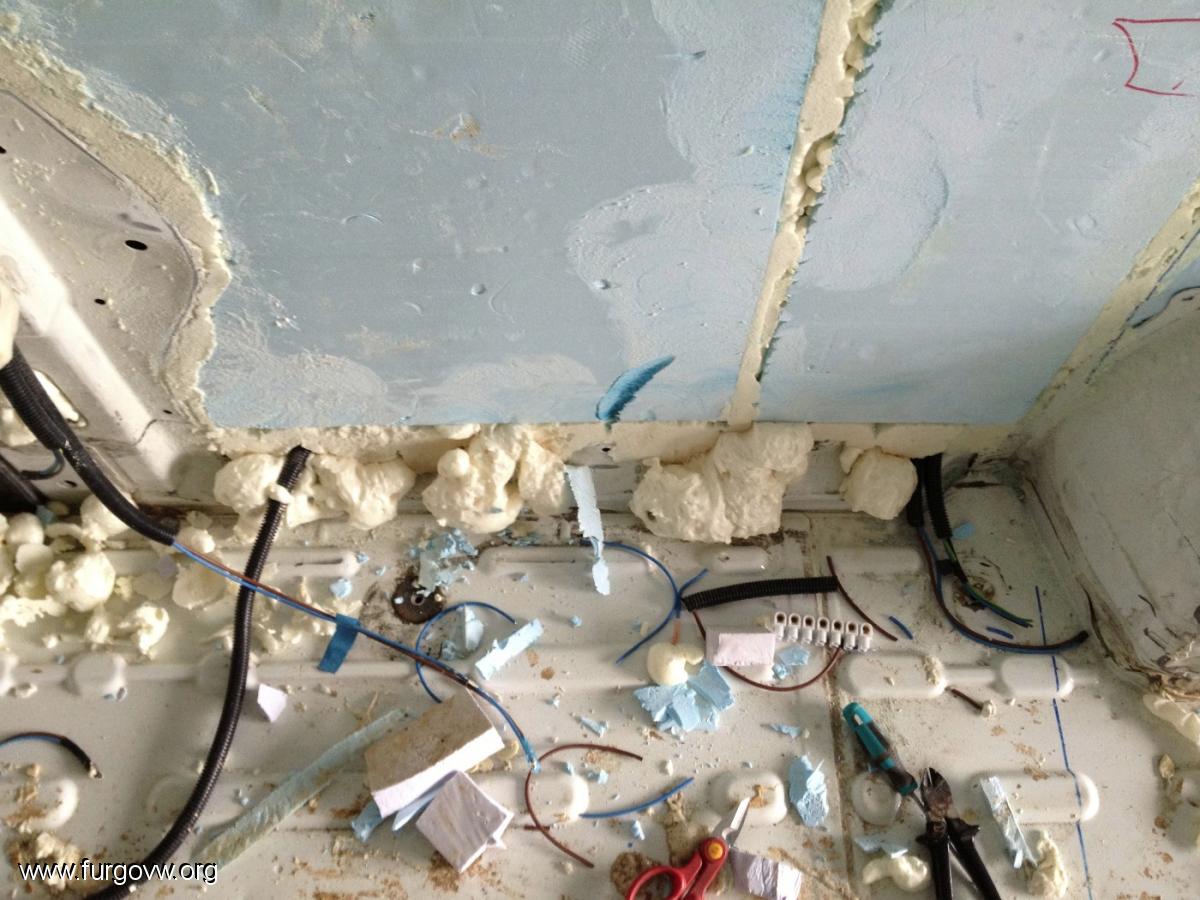

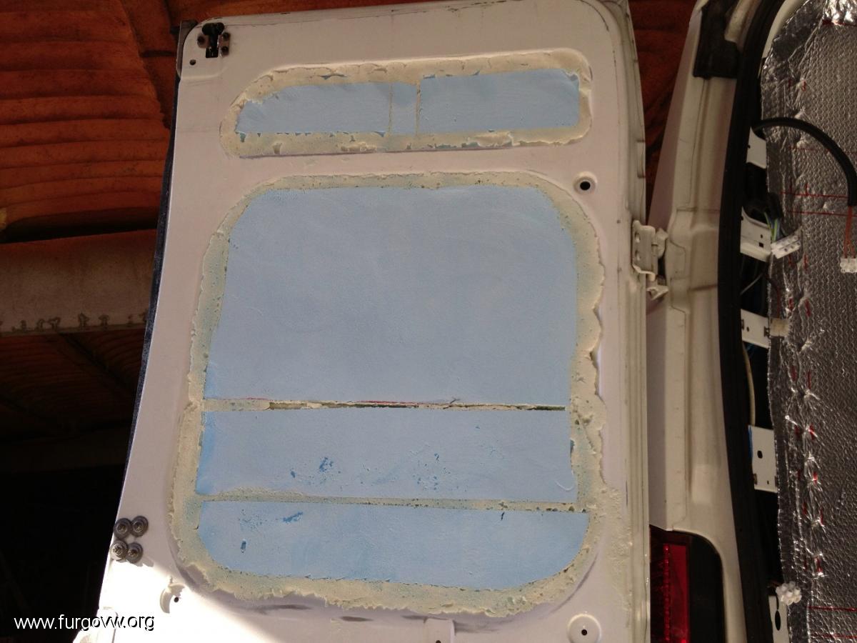

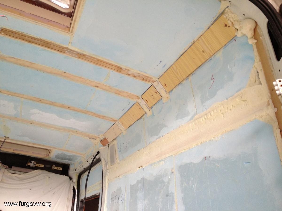

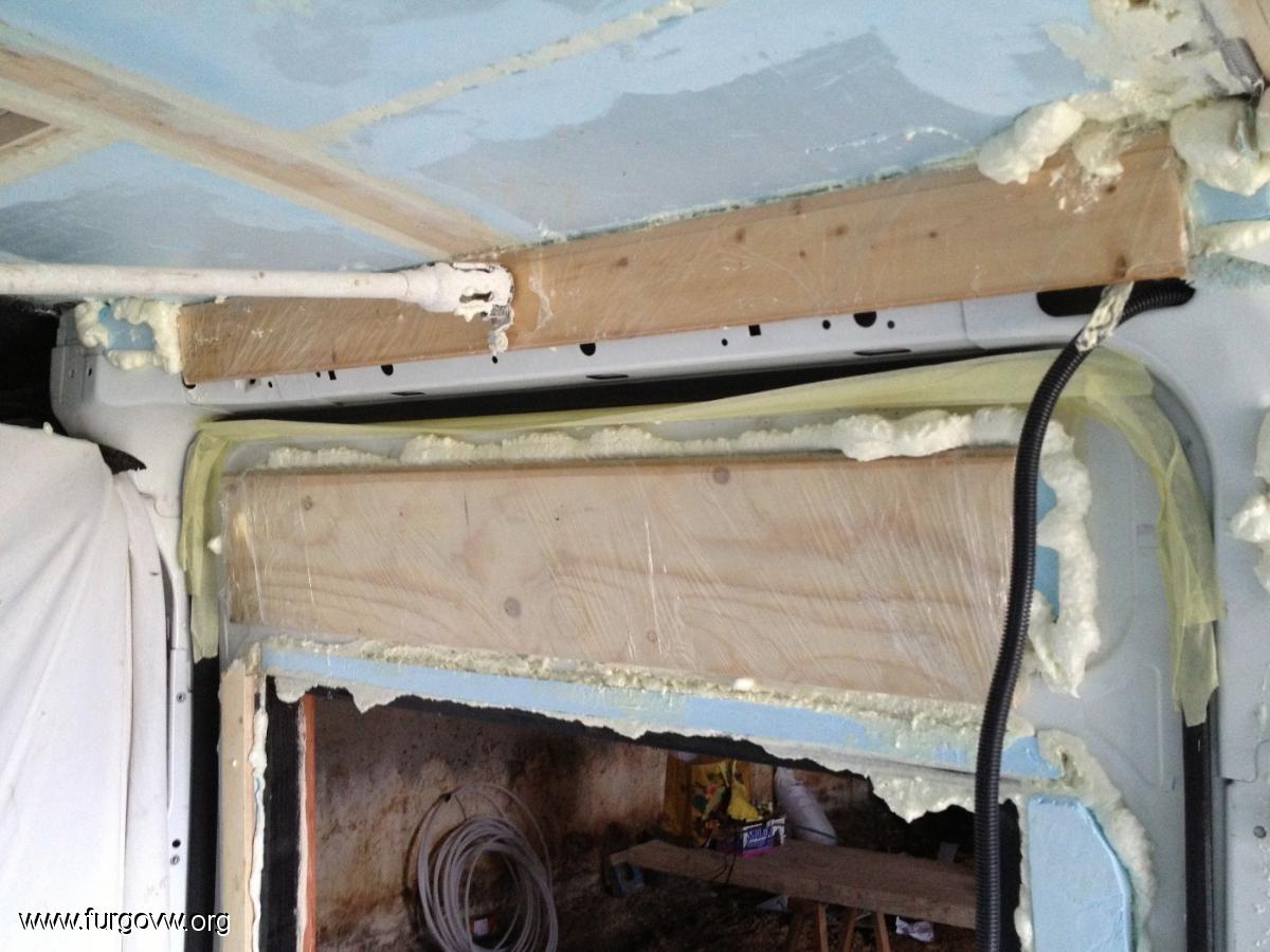

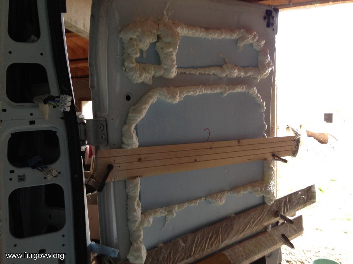

Termine de pulir y rematar el aislamiento interior y he aislado la parte superior de las puertas (la inferior , con cables , silgas y demás lo haré con armaflex) .

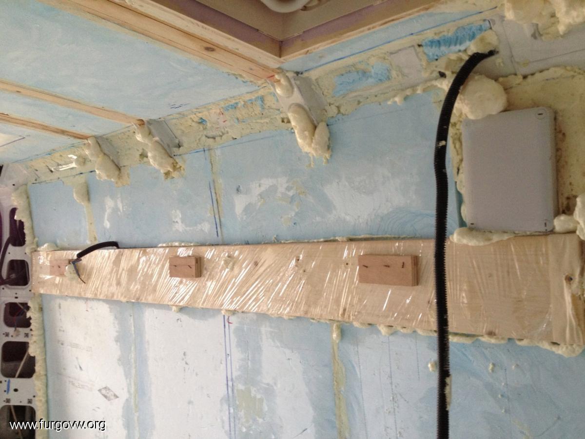

Maderitas adicionales en las diagonales superiores

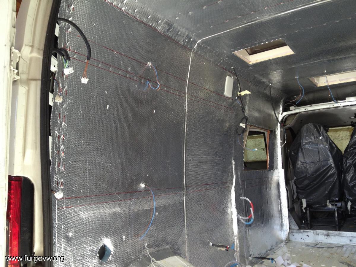

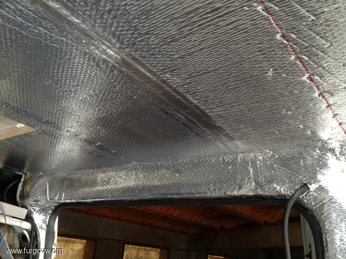

Y por fin el aislamiento reflexivo

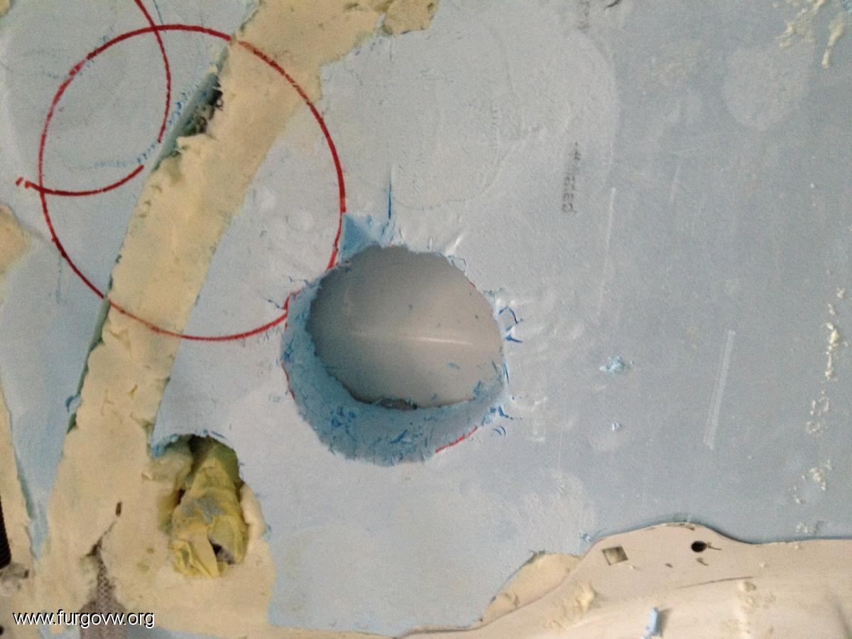

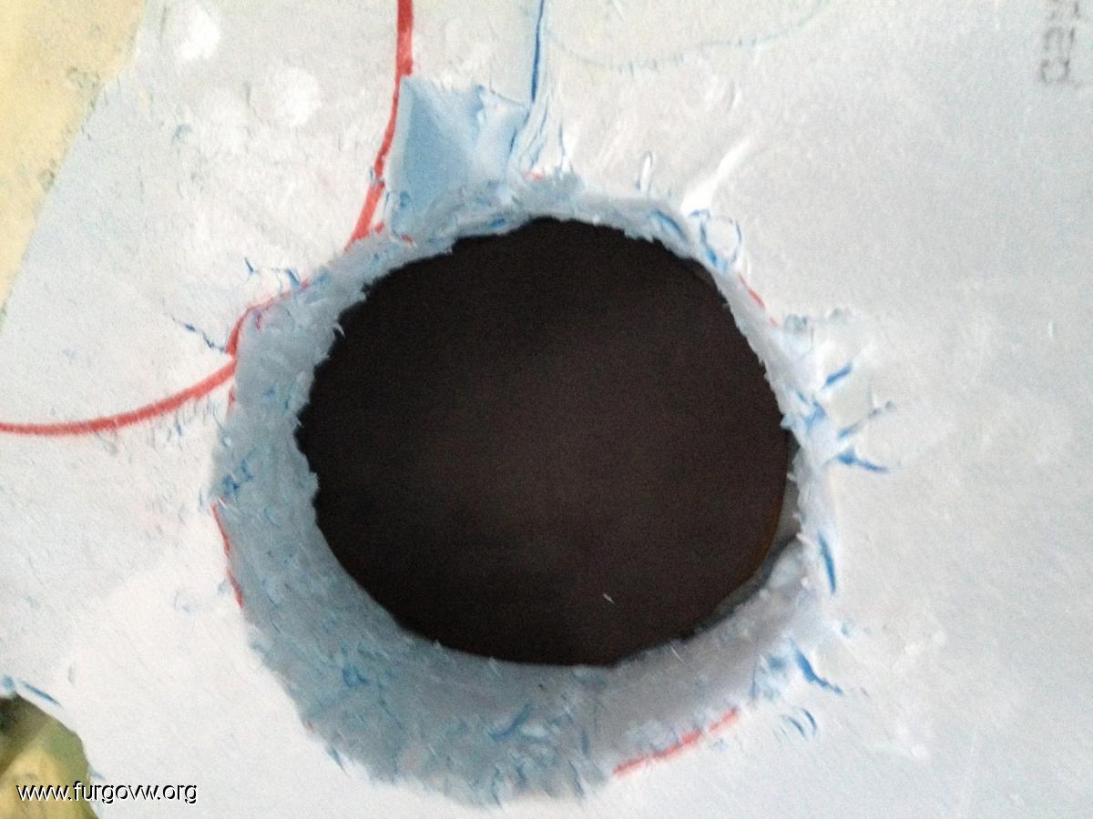

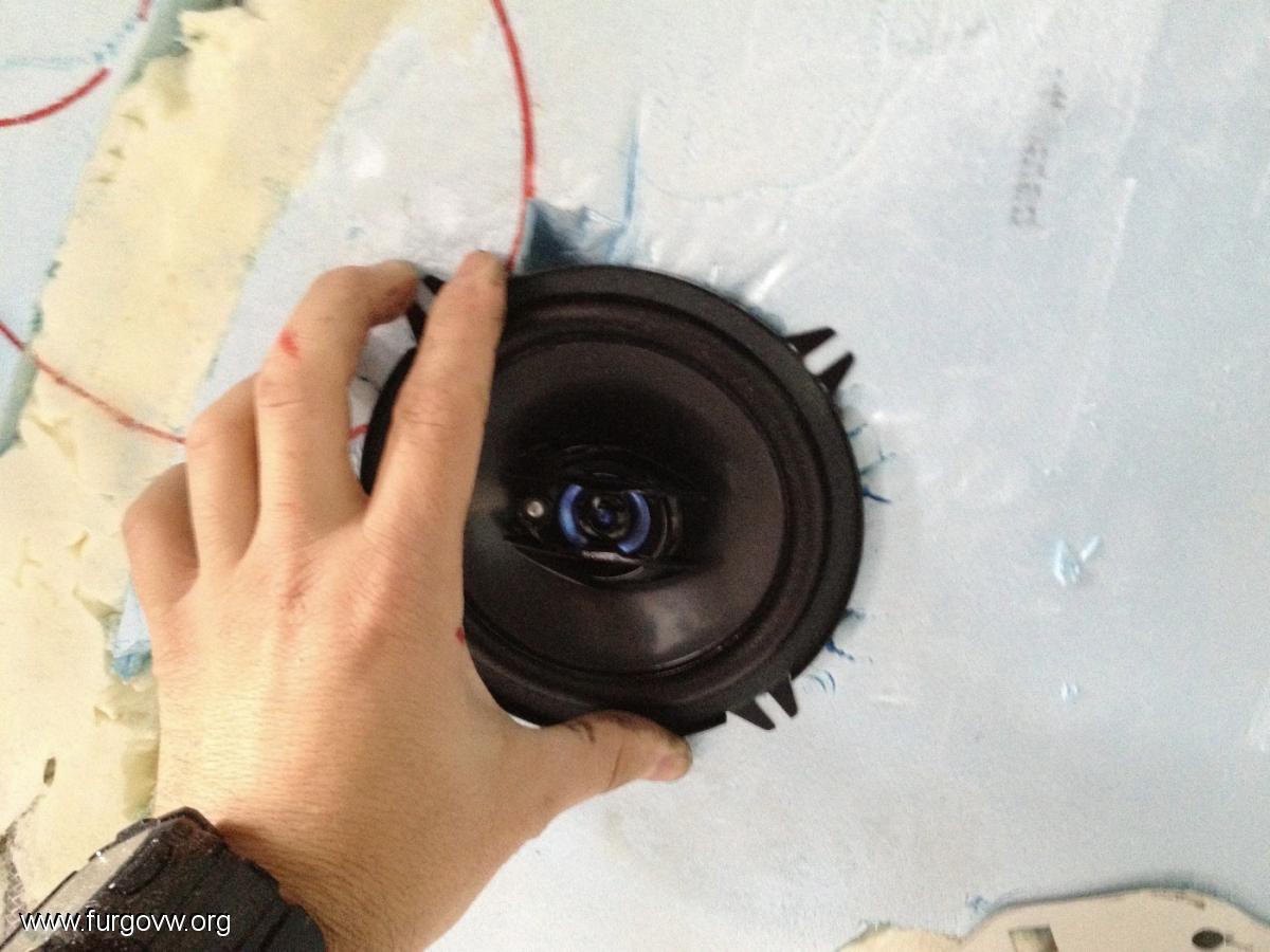

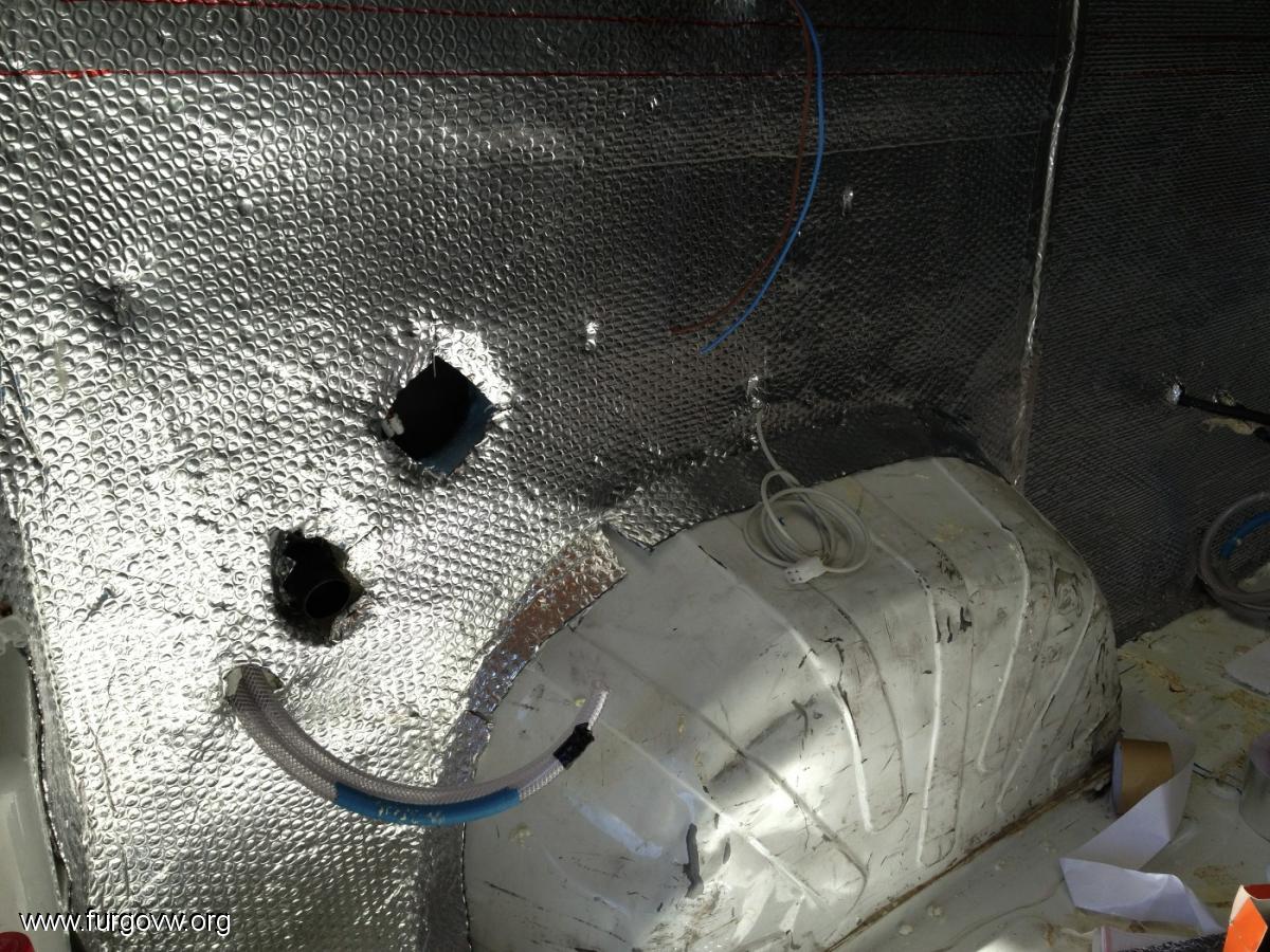

y he preparado para montar los altavoces traseros :
el aislamiento con armaflex interior
y presentando el altavoz

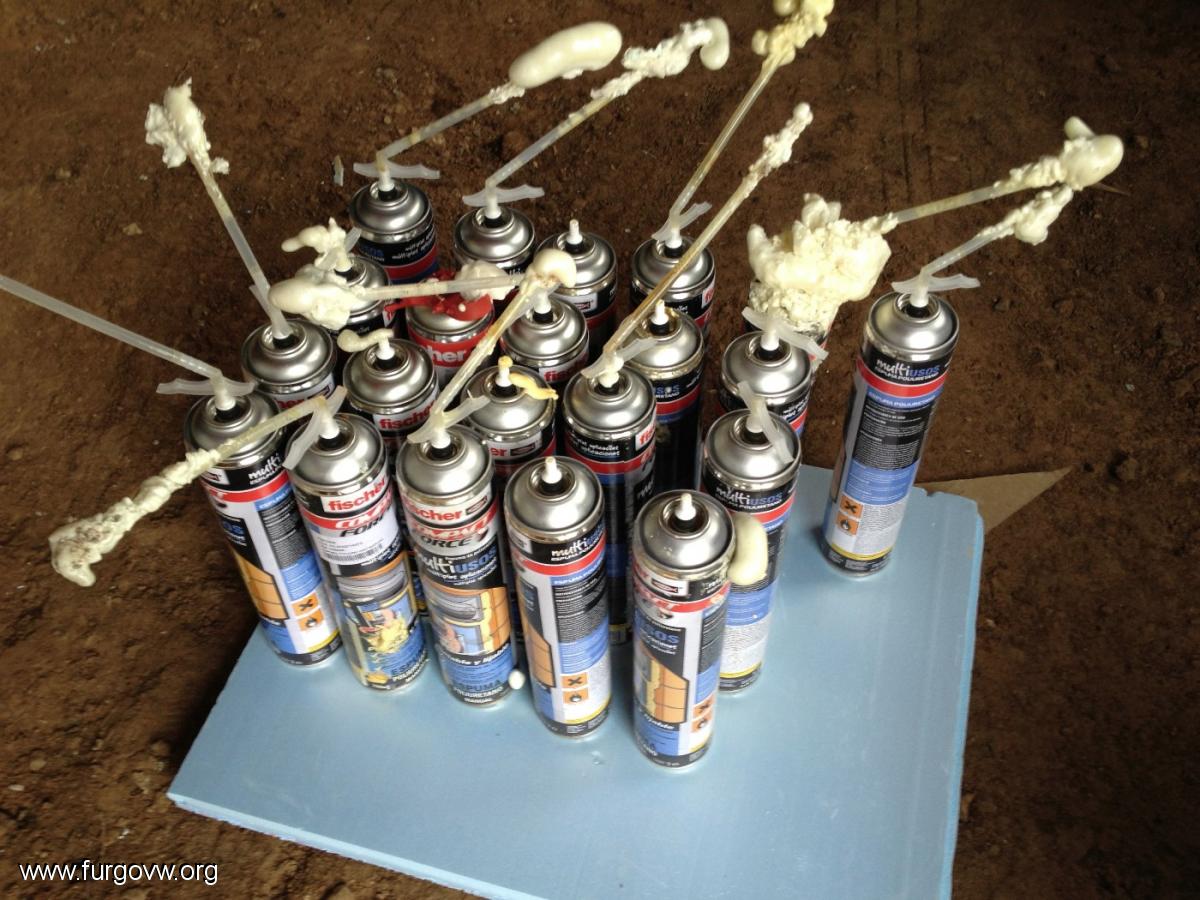

y por último , como curiosidad , he gastatado 22 botes de espuma (en la foto falta uno)

Ahora, preparate a escuchar de todo cuando se entere esta gente que has gastado mas del doble de botes que gasté yo. Y a mí ya me dijeron algo...

pero esto es una furgo, ¿...o un refugio antinuclear!!??
Te está quedando de lujo, casi no te hace falta ni panelar jeje

Sera por espuma........ .bañera .bañera,jodo tio, a este paso,me adelantas .panico,te habra sobrado reflexivo????,que me tienes que guardar,ja,ja,ja.Para el 26 creo que subo a verte,porque no bajaras antes,no?(como llevaras los turnos??) pues tengo algunas dudas que comentarte.Y asi con esa excusa comemos juntos y  .bebe2,ja,ja.

Por cierto, felicidades por el resto del trabajo, que bonito se ve el acabado del aislamiento, que bonito es ver el progreso, felicidades. Por cierto ¿por qué tienes algún travesaño "plastificado"?, ¿quizás para que no se pegue la espuma?

Buen trabajo  .palmas ahora, con la espuma te has pasao tres pueblos  .meparto

Pues al final tendré que comprar mas reflexivo porque le pondré en el suelo también , pero ya te comente que este me lo vende a metros y no tengo que quedarme un rollo entero , me pides lo que quieras y te lo voy a buscar.
El precio está bién , a menos de 6€ m2 .
si exacto , rollo encofrador  .meparto .meparto .meparto

La verdad es que si , pero la hemos dejado lisita , lisita  .palmas .palmas
