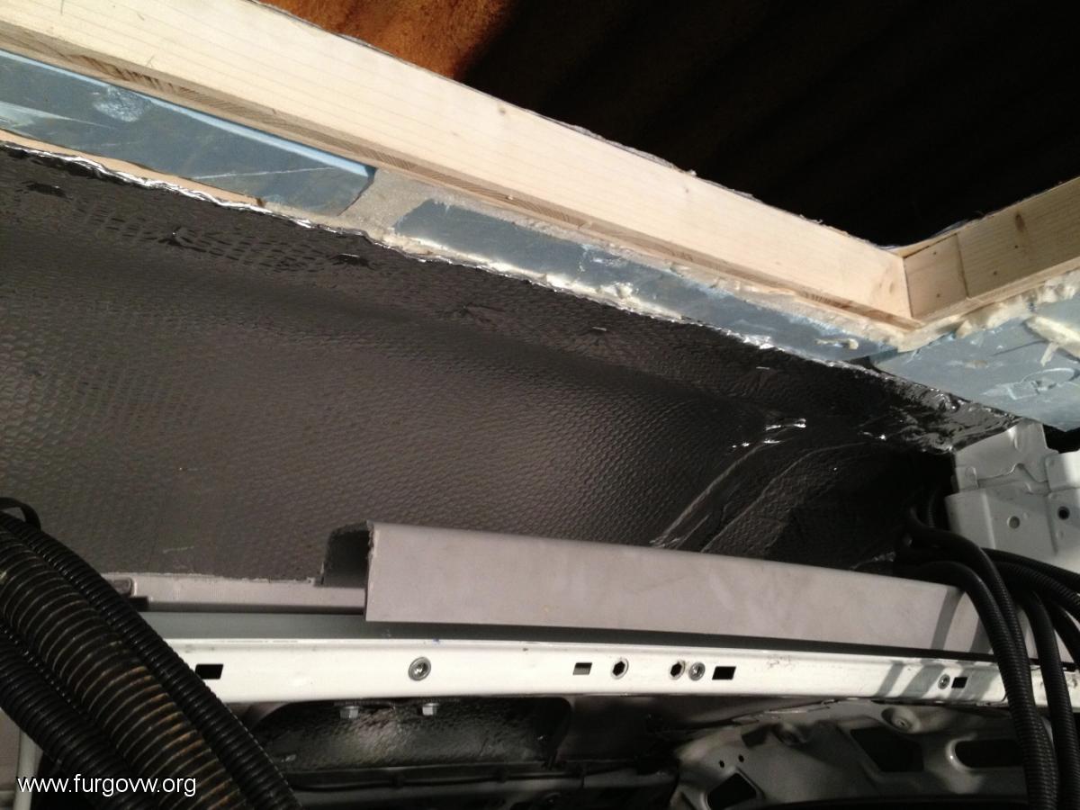

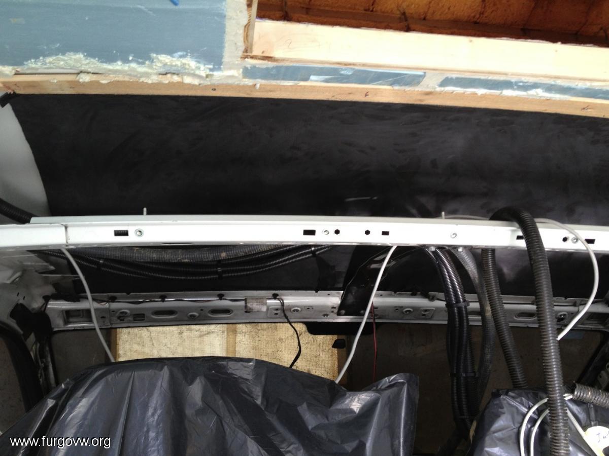

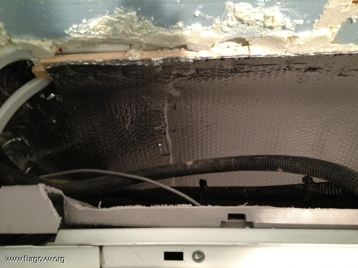

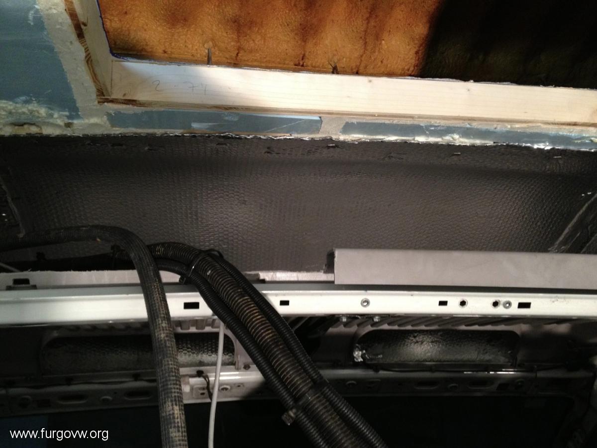

Hola a todos .
Hoy aislamiento de la cabina , pasar alimentación monitor camara trasera y pasar cable interruptor de la etapa de potencia .
Vamos allá .
Primero he pegado el armaflex que era auto adesivo en la parte central de la cabina y en las esquinas he aprovechado retales .
Sobre todo he intentado que entrase lo mas posible en el hueco que hay encima de la luneta delantera .
Por último una capa de polinium de 4mm
Mi padre sigue con el marco de la ventana , porque dice que si no pone un marco exterior y uno interior se ve muy feo  .baba , ciertamente queda muy bién pero a mi juicio tiene demasiado trabajo
hacerlo así .
Y eso es todo por hoy .

antonio vlc
Cita de: rollerdock en Diciembre 27, 2012, 00:47:50 am
Hola a todos .
Vamos allá .
hacerlo así .
Buen curro espero que los reyes te traigan mas billetes de 50 que creo que te van hacer falta  .meparto un saludo y ánimo
draguan
pues yo creo que es mejor que te traiga la maquinita para hacerlos je je
El marco no se ve luego no ?
buen curro  ;)

Que marco ?
El de mi padre ?
El de la claraboya ?
El de mi padre , es la obra del escorial ... Mañana pongo fotos  .meparto .meparto
El de la claraboya no se ve, queda por dentro .

yo tambien le hice marco... y volveria a hacerlo, es muy buena idea aunque cada esquina tiene una medida diferente... luego, q la hora de embellecer el interior se simplifica mucho mas
