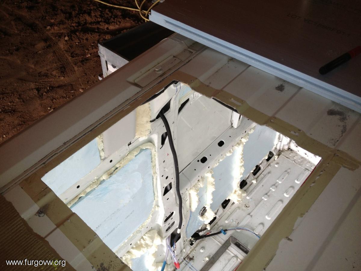

Todos los agujeros de las claraboyas hechos
A ver si cunde la tarde y me lío con las ventanas.

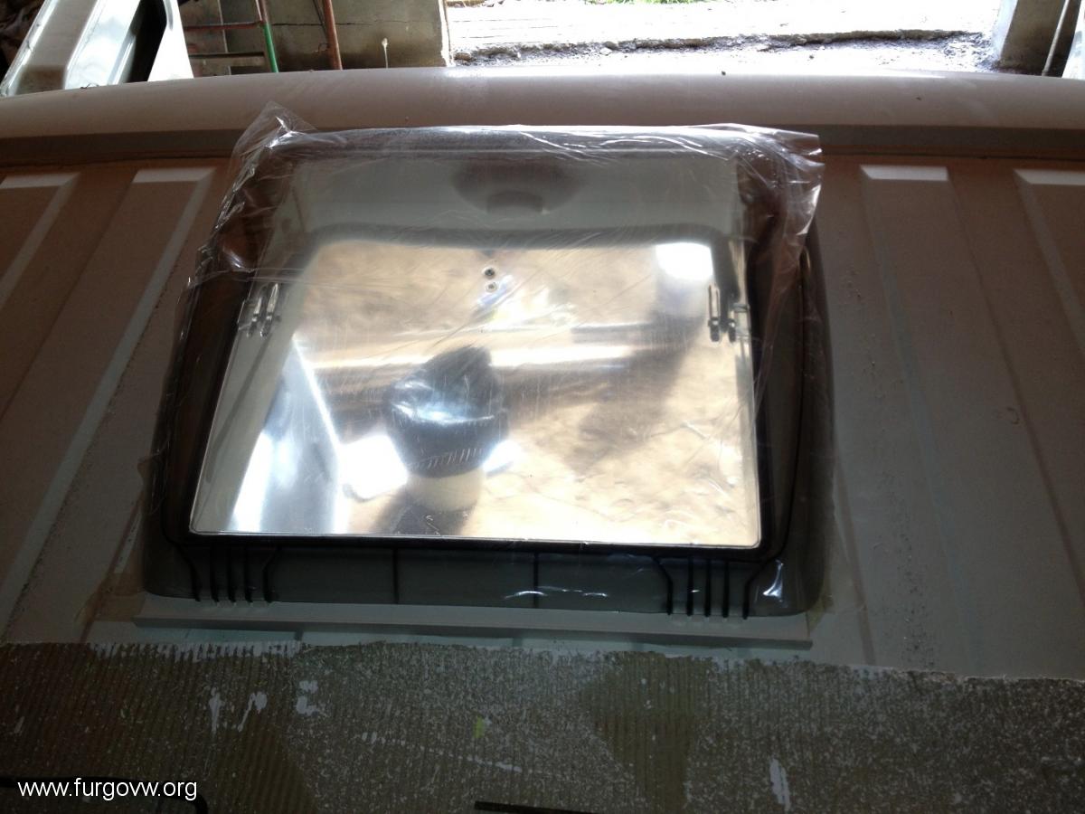

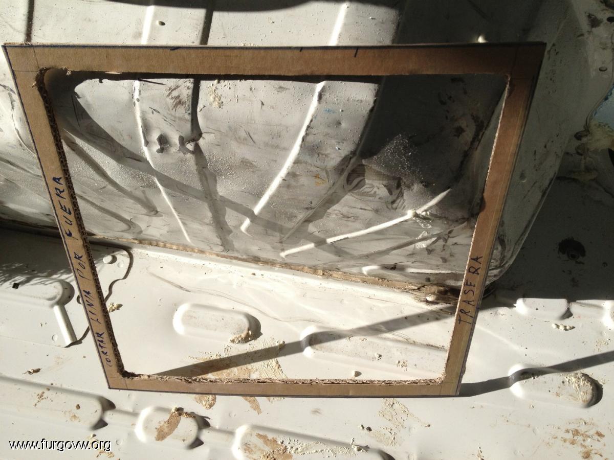

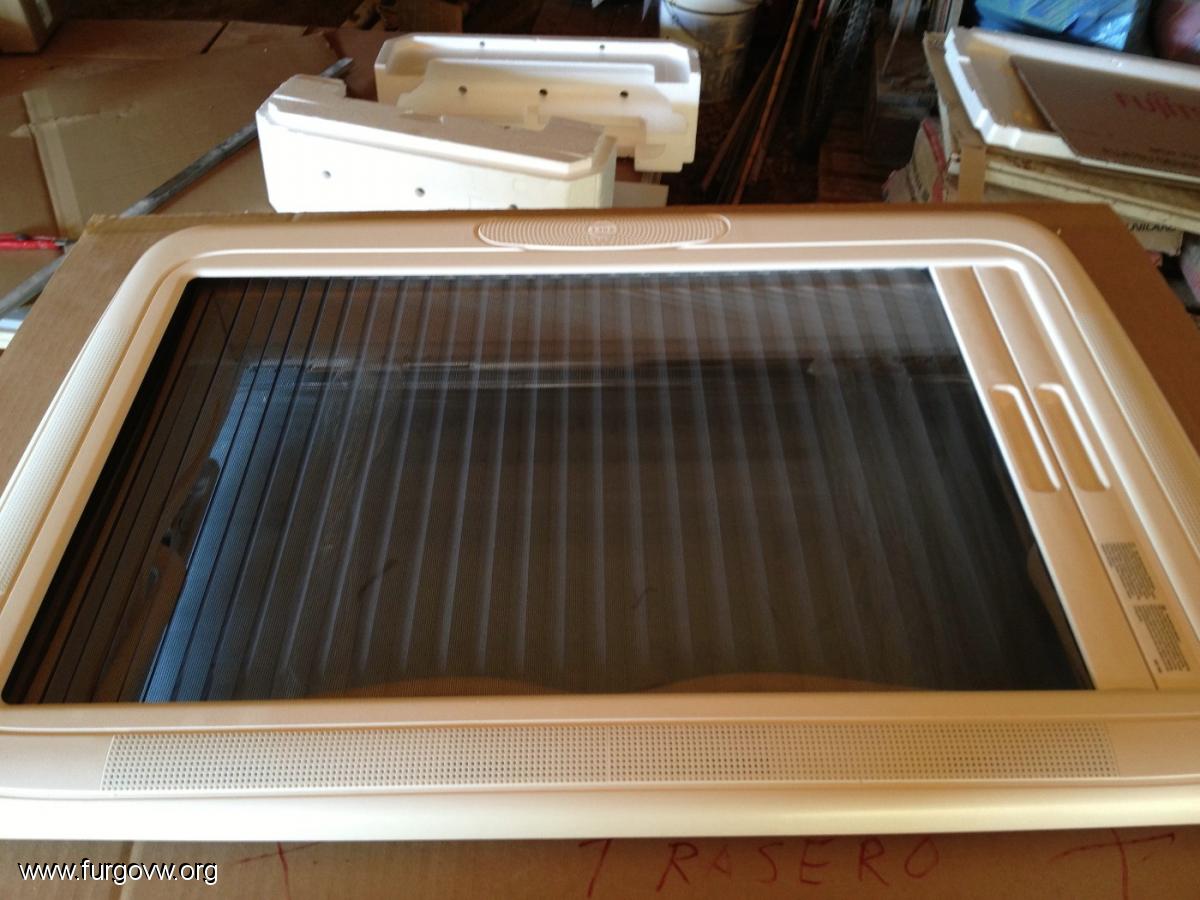

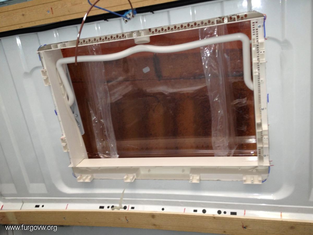

Bueno pues empecemos con la dosis de hoy  .meparto .meparto .meparto

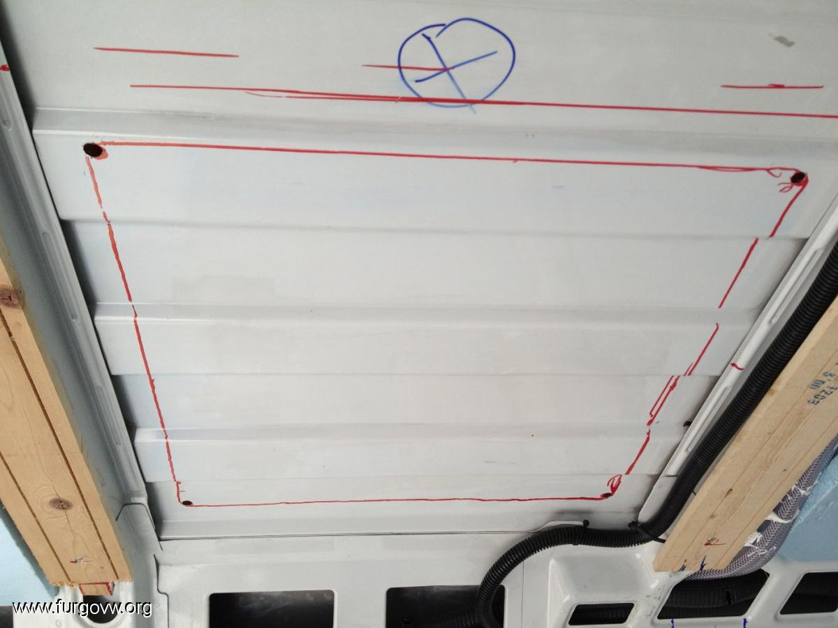

Hemos empezado haciendo las plantillas en cartón de las claraboyas de 40x40 y de 70x50

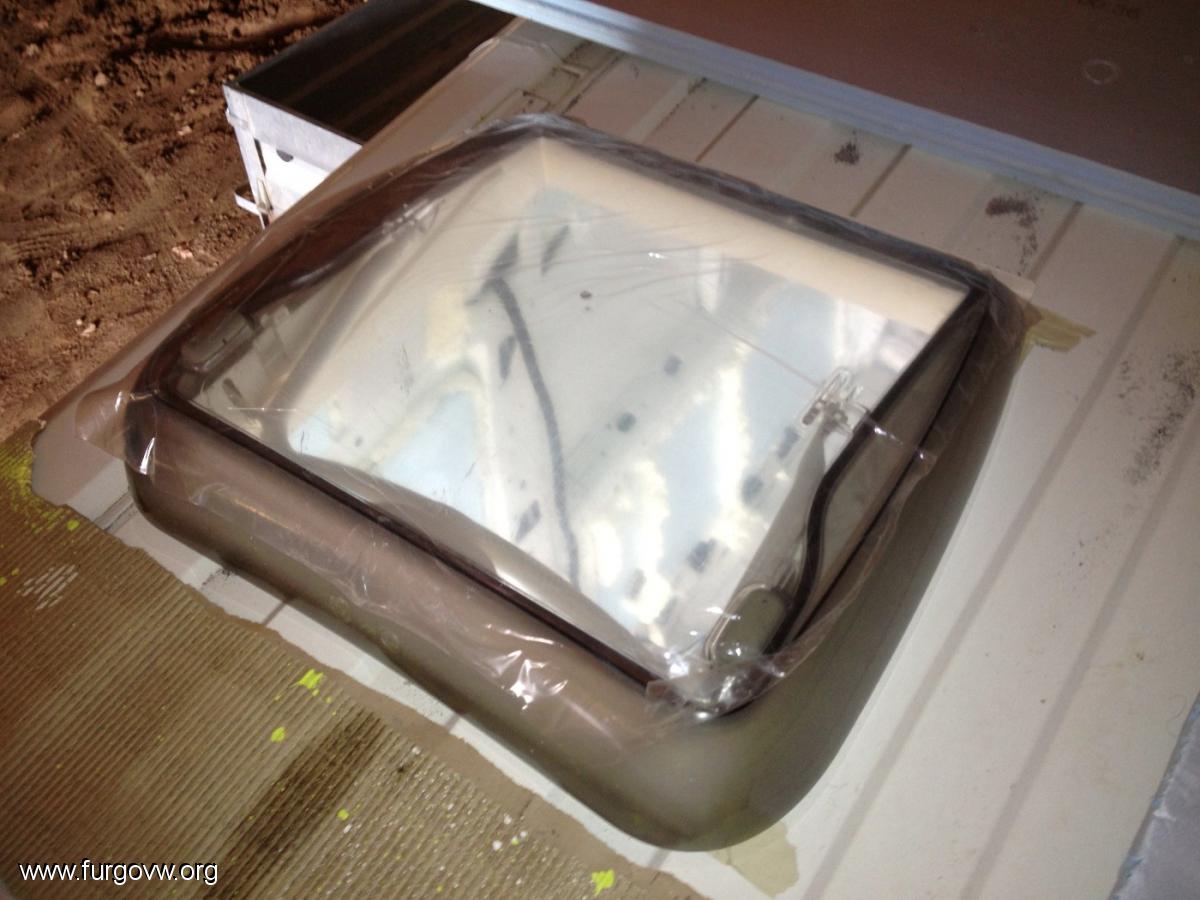

Aquí el material fuera de la caja :
con su enbellecedor con mosquitera y oscurecedor :
Acto seguido he marcado con un rotulador rotulador y he hecho los agujeros en los vortices
Después de repetir la operación con todas las claraboyas y ya desde arriba he protejido con cinta y caladora y mas caladora
Después de quitar las rebabas las hemos presentado (sin poner sika por el momento) y las hemos dejado puestas

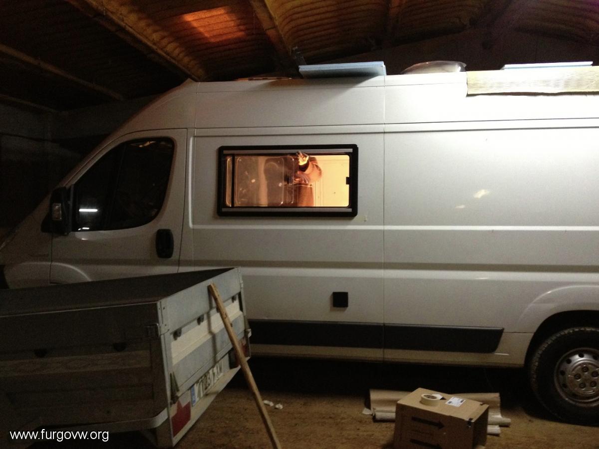

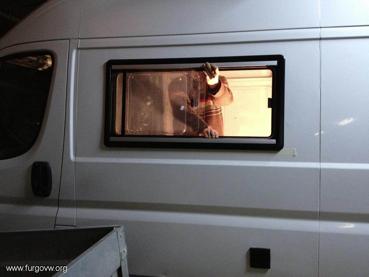

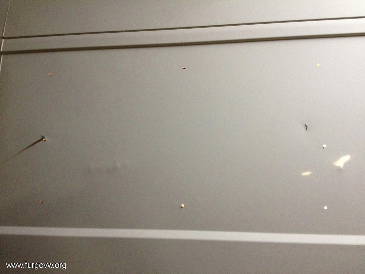

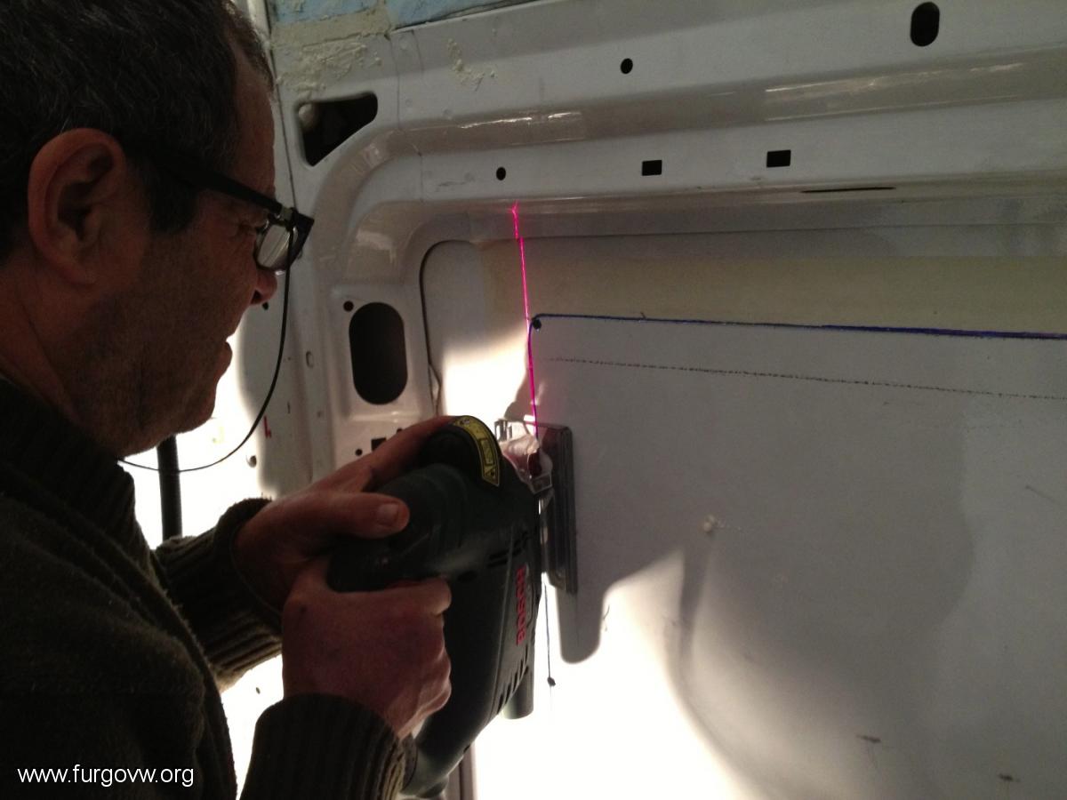

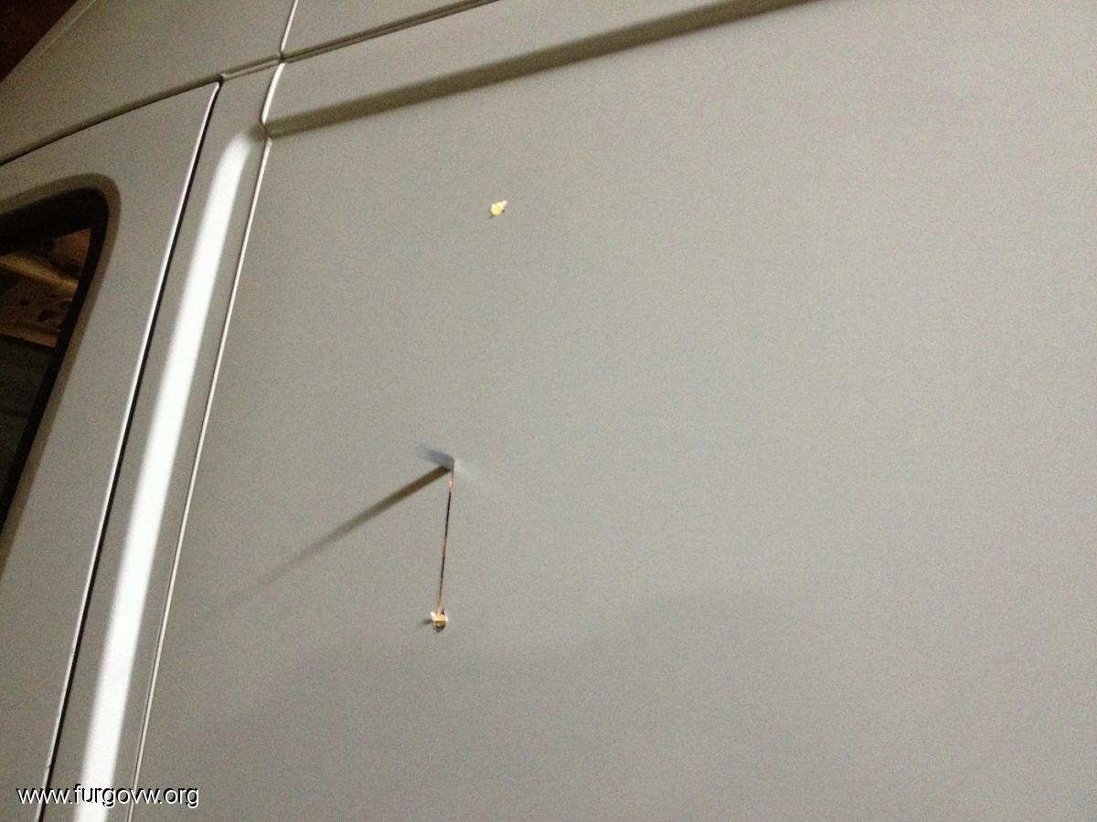

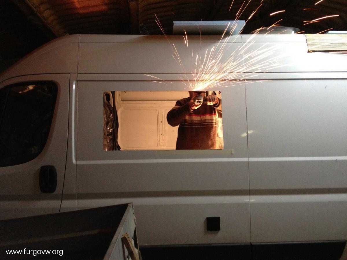

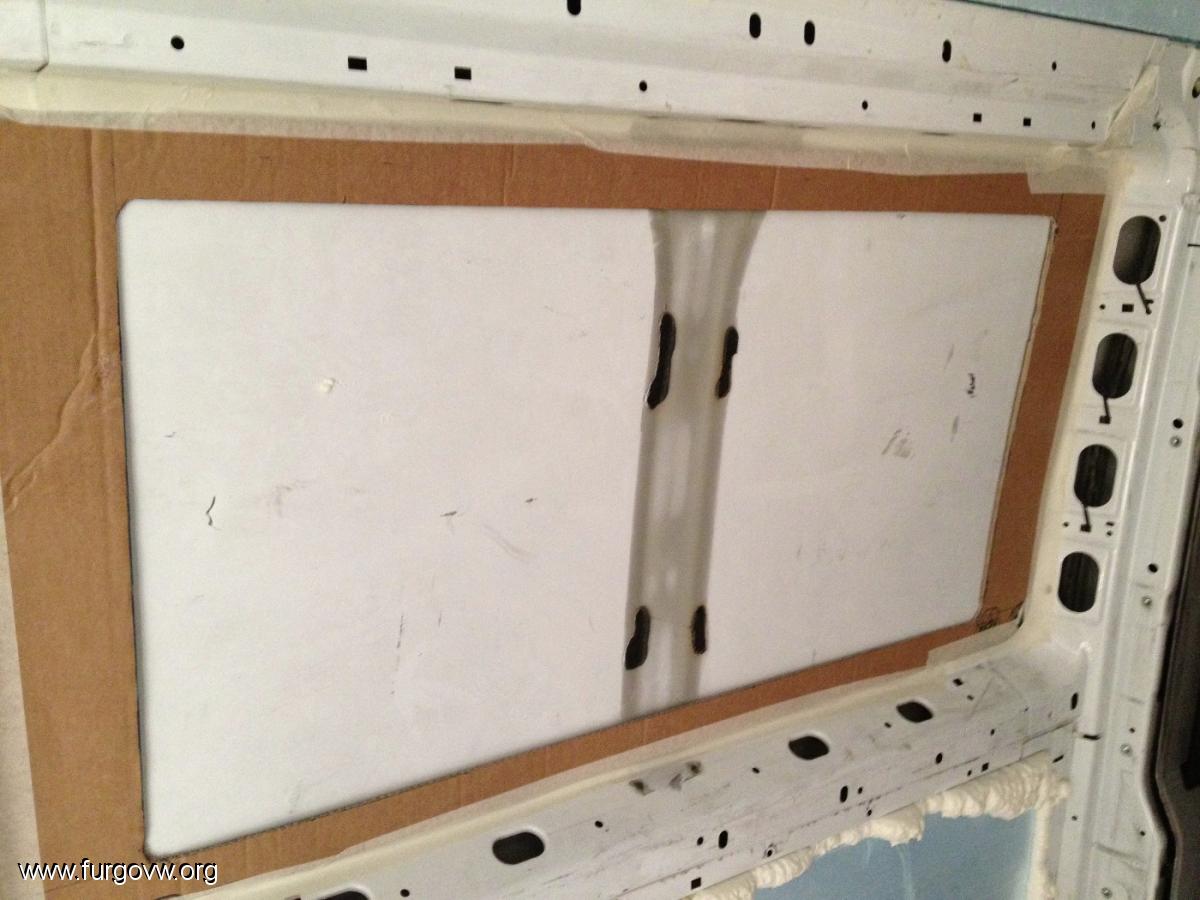

Después aún nos a dado tiempo de hacer las plantilla de la ventana
Y mas de lo mismo ... marcar encintar y cortar
pulir un poquito y listo
Eso es todo  .palmas .palmas .palmas .palmas

PAYO
Cojonudo chaval  .palmas .palmas .palmas .palmas
No olvides pasar una aspiradora a todo el techo antes de pegar las claraboyas para quitar toda esa limaya  ;)

El procedimiento para que el sika quede bién pegado al techo lo tienes claro nó ?
rollerdock
Cita de: PAYO en Diciembre 15, 2012, 22:07:29 pm
OK  ;)
Si señor  .pesas
Lijar , limpiar con disolvente y eliminar cualquier rastro de viruta .
.ereselmejor
Esta es mi furgo , La Furgofamily
La Furgofamily" height="80" class="bbc_img resized width="100"
PAYO
Cita de: rollerdock en Diciembre 15, 2012, 22:10:29 pm
Si señor  .pesas
.ereselmejor
Más que limpiar con disolvente mejor hazlo con acetona,si no tienes pués alcohol  ;)
