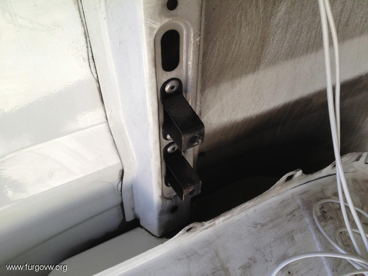

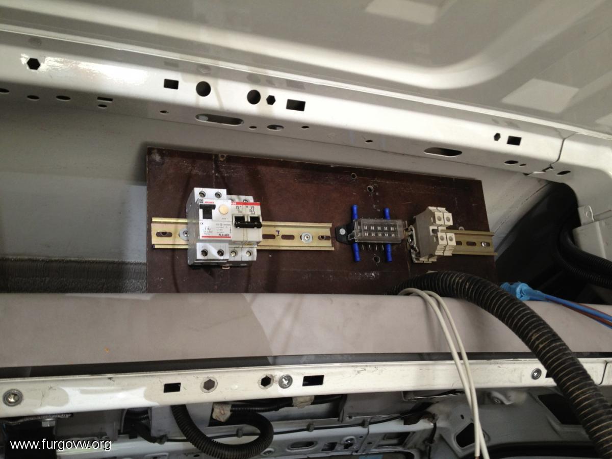

Hoy he terminado la Ñapa "Gracias PAYO por bautizarla"  .meparto  , solo me falta ponerle los soportes superiores , pero lo dejo para cuando lo tenga aislado (estoy a la espera de que me llegue el armaflex) .
Por supuesto , todos los cables van al cuadro , perdón "ñapa" .

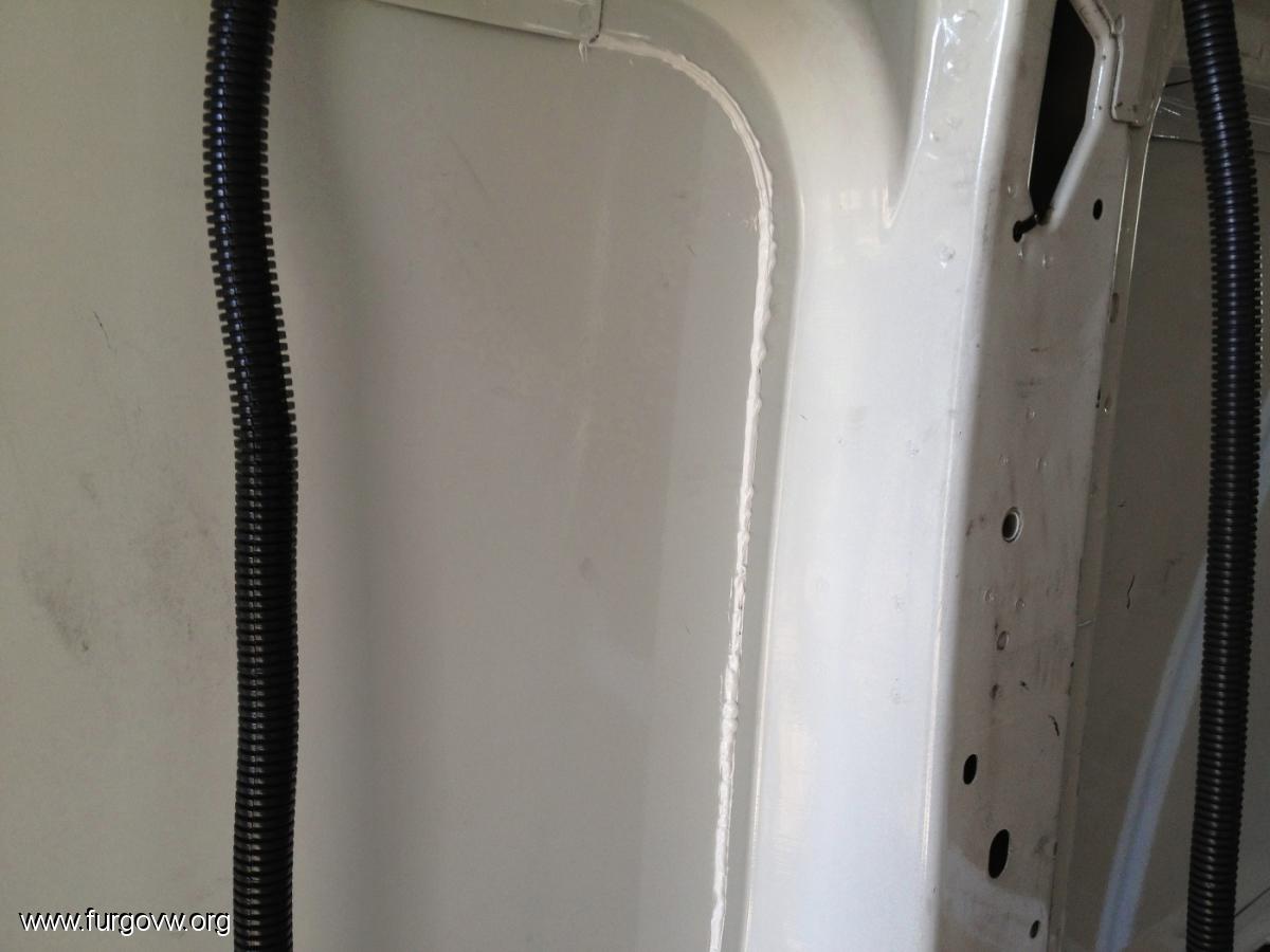

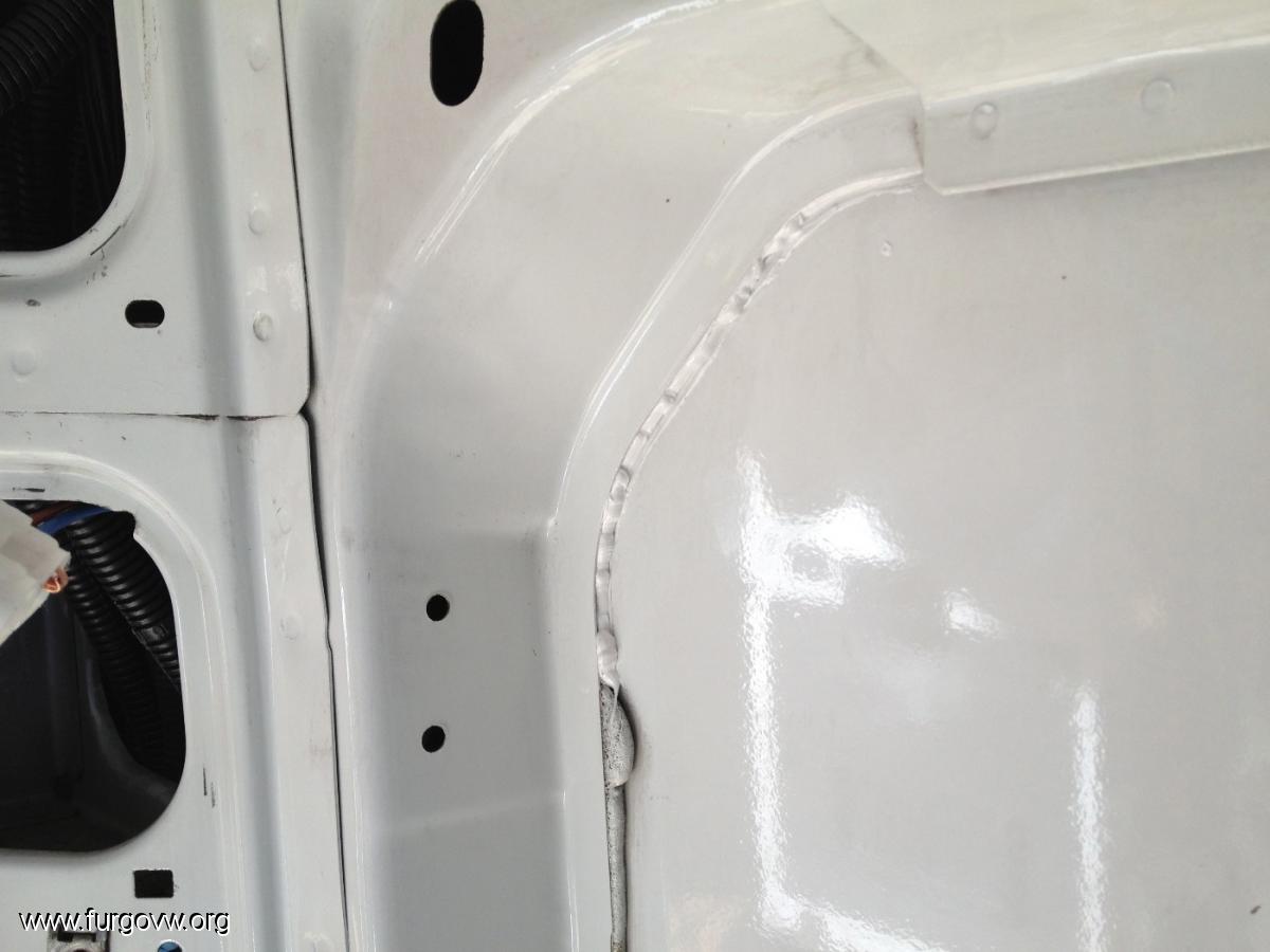

Después nueva sesión de limpieza (ahora en la parte trasera) , aunque no he terminado , está MUY guarra
Y cuando me he cansado de limpiar , he reforzado con sika las biguetas de la furgo para evitar al máximo las vibraciones

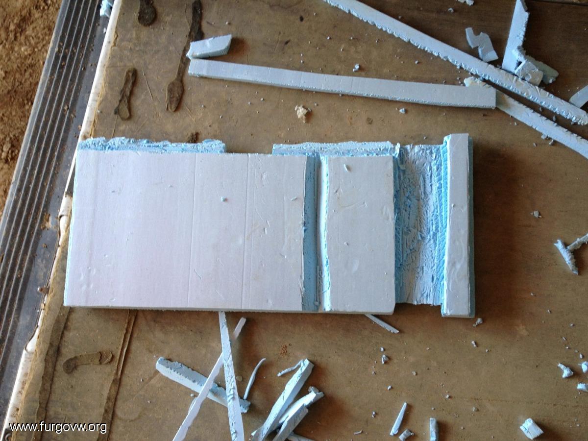

Esta es la primera capa , encima va otra de 4cm de extruido también .
Hombre , van todos pegados unos con otros y he hecho pruebas y cuesta un cojón despegarlos , así que ya es un solo bloque .  .malabares
Hay algún otro inconveniente aparte del economico que yo no conozca ?

No no, si tienes sika dale, dale..... eso no se despega ni de coñas  .meparto
de que espesor es ese que has puesto y cual es el espesor final?? vas a sobresalirte de los nervios??
rollerdock
El que he puesto es de 3 y el próximo de 4 , en total 7cm.
Los dispondré de manera que no coincidan las juntas y así sellare bien la primera capa.
Quedara a nivel con la madera que pondré en la estructura.
