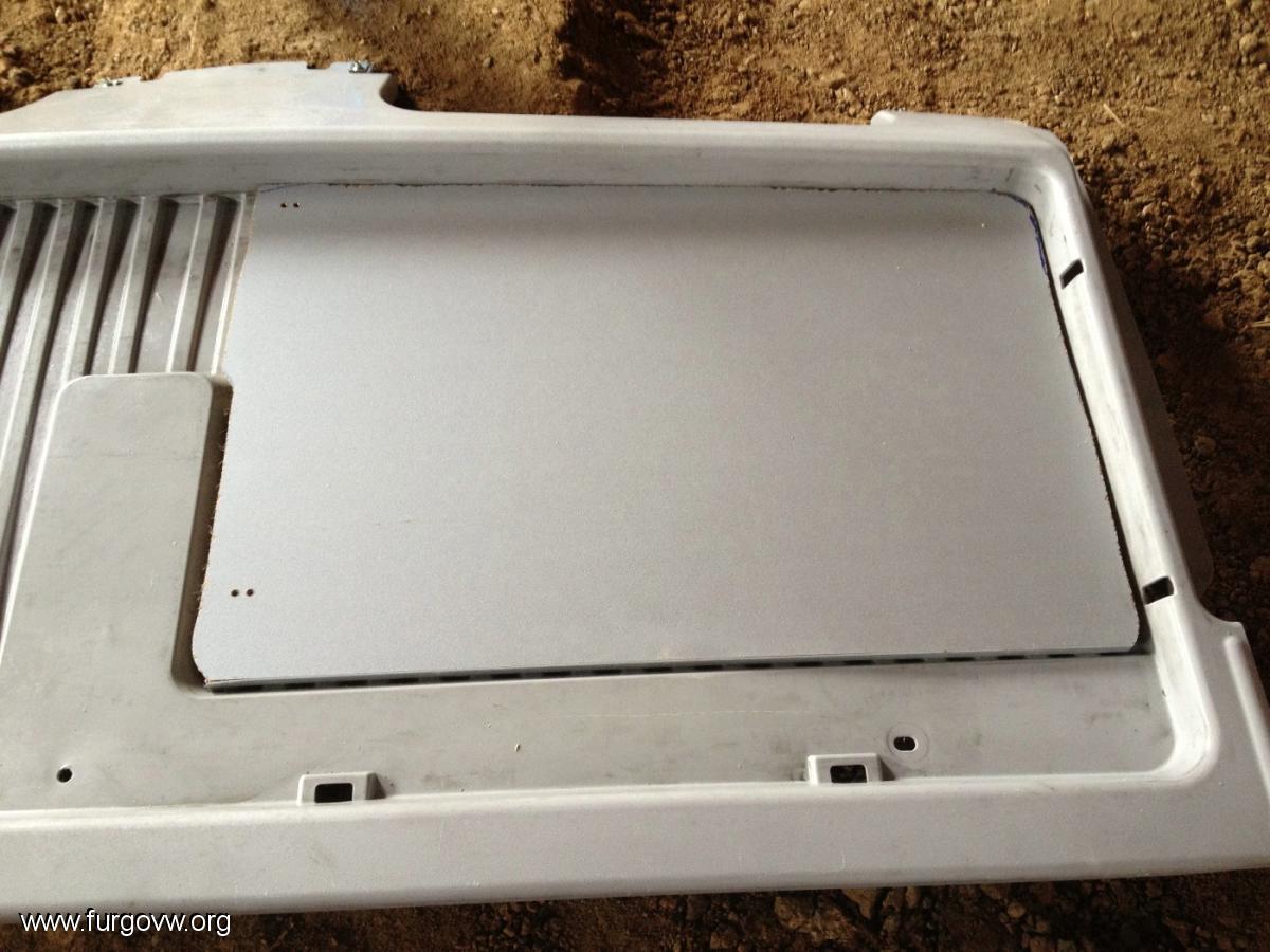

Bueno , hoy reciclaje

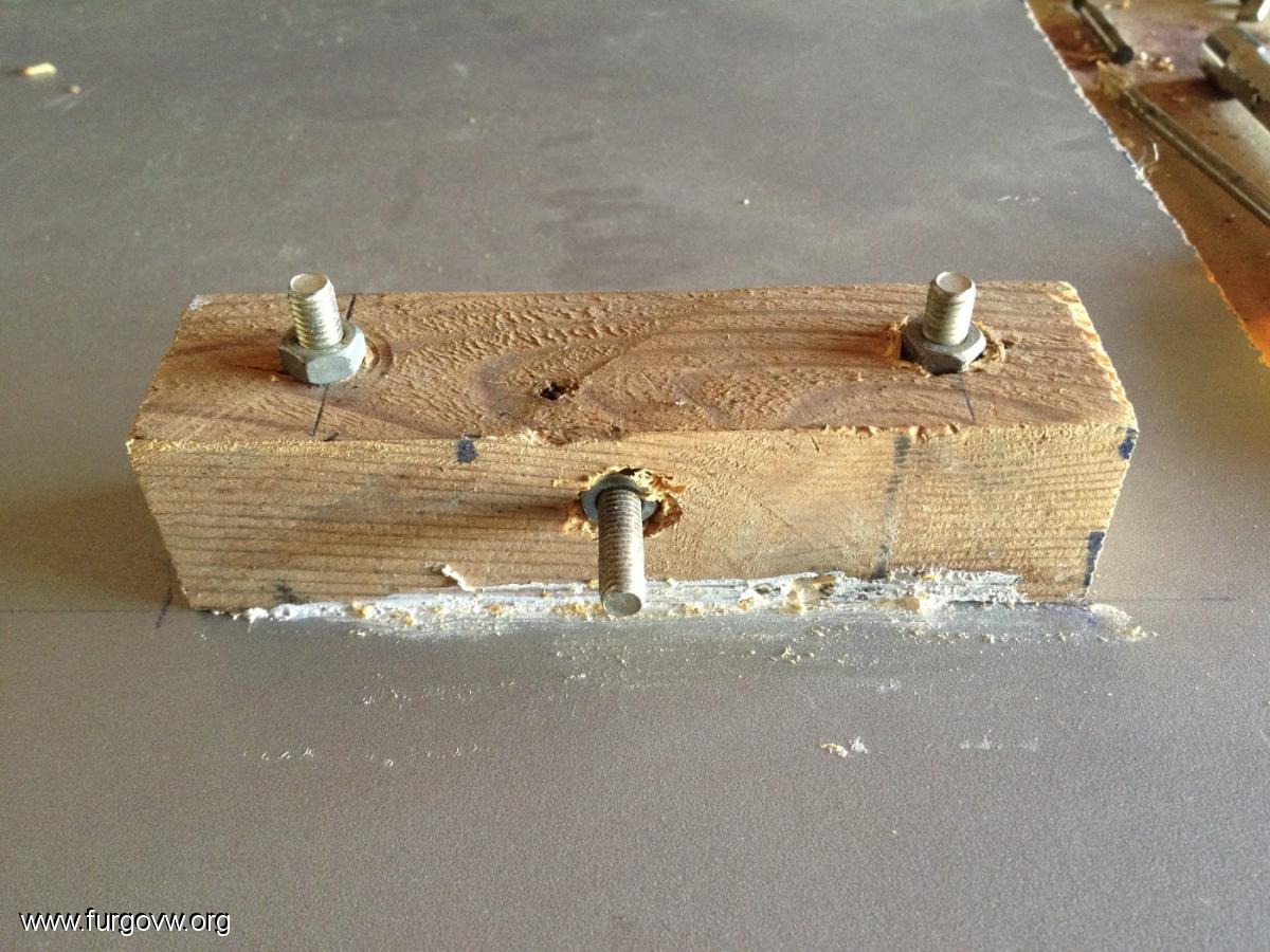

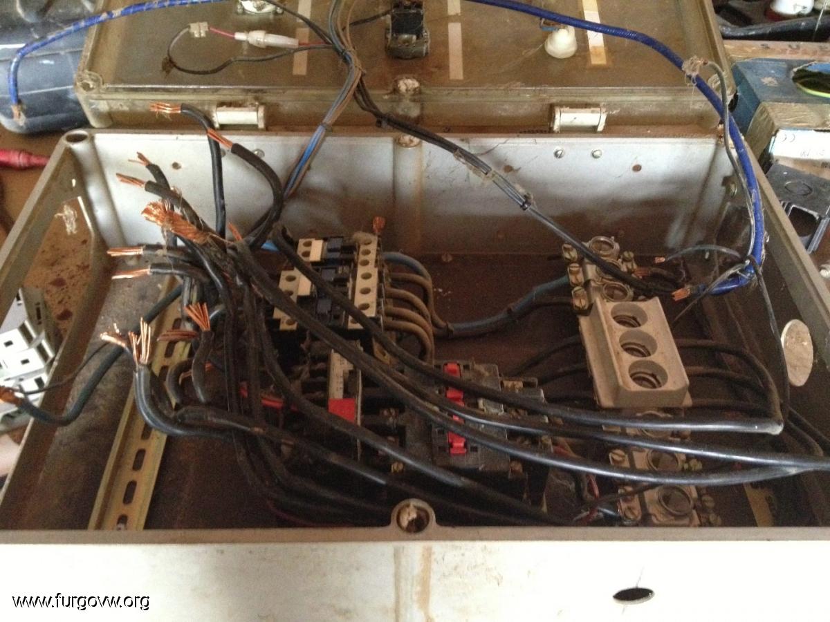

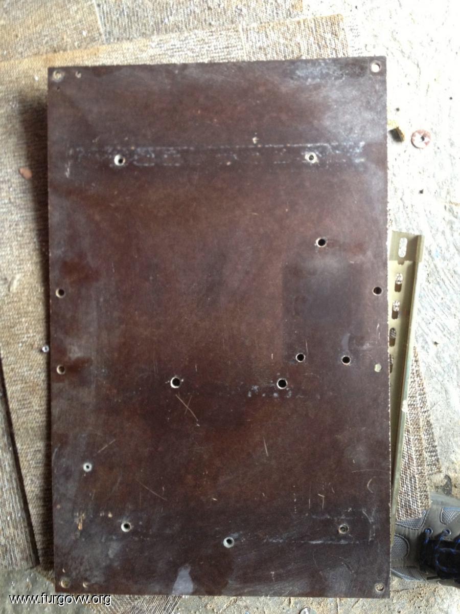

De un cuadro eléctrico viejo , he sacado unas guias y la baquelita

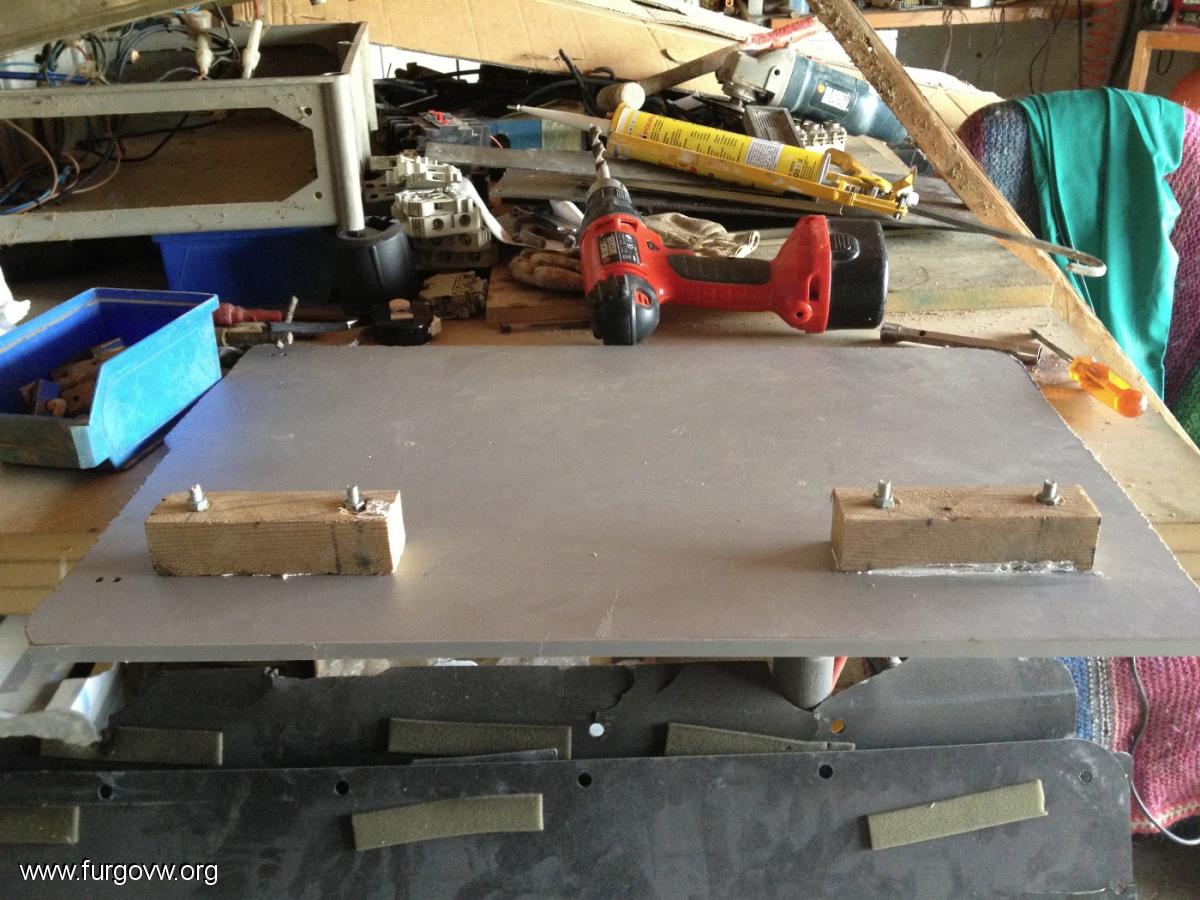

Después he hecho una madera a medida para la bandeja de plastico de la cabina

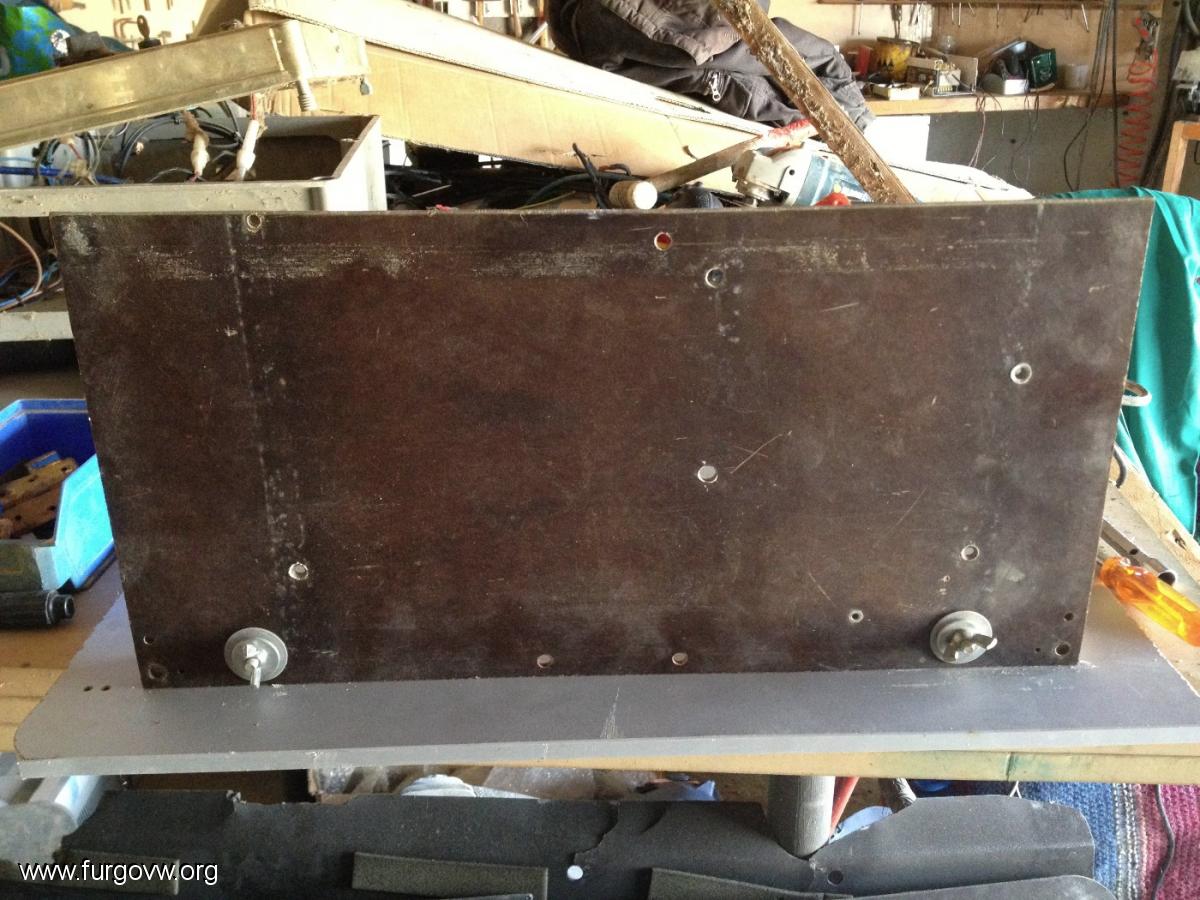

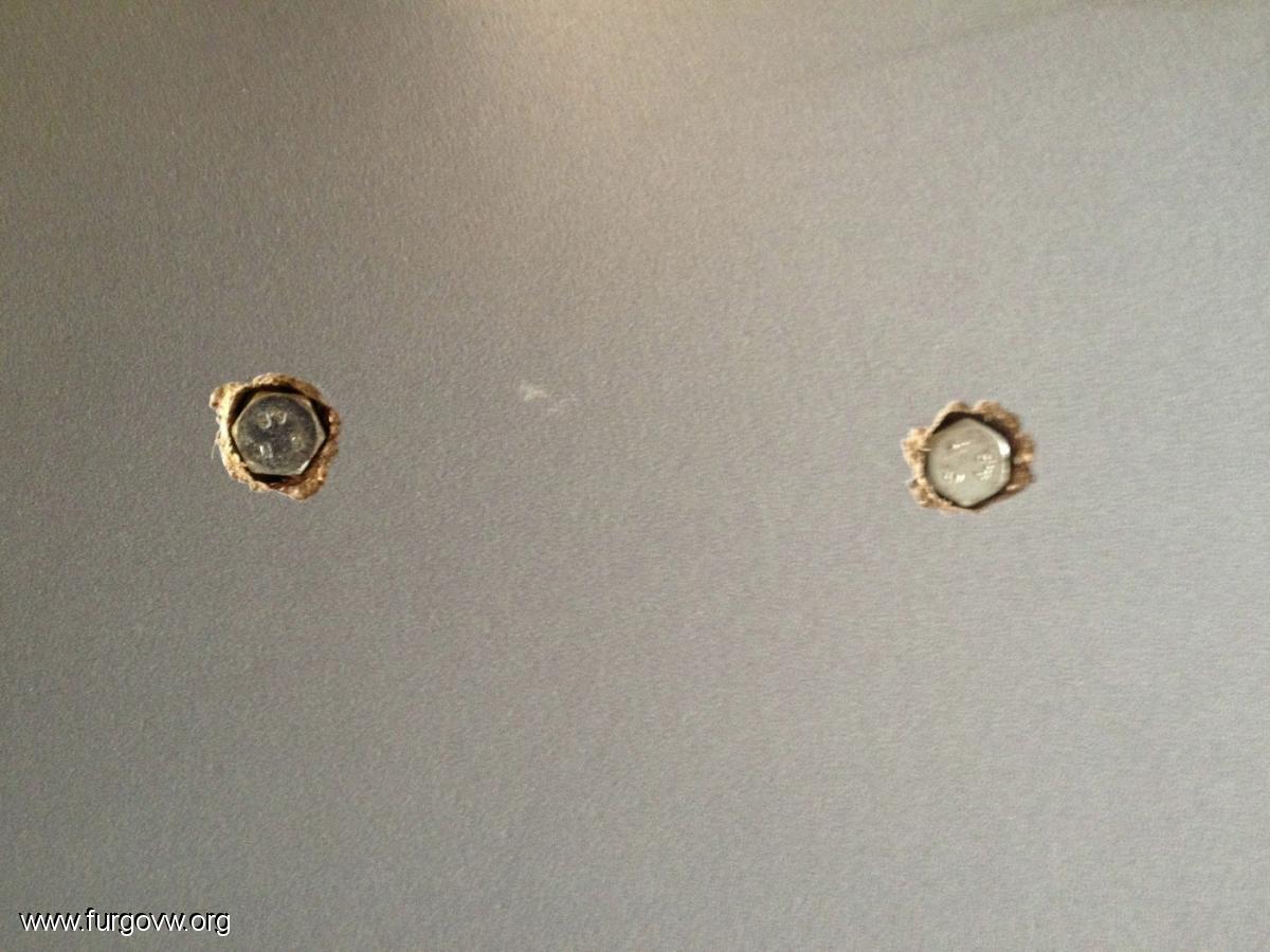

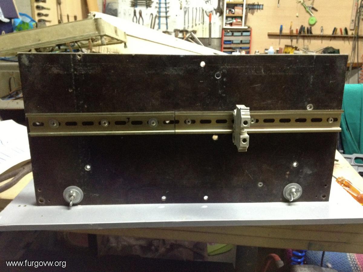

Aqui voy a montar el cuadro eléctrico
y los soportes para atornillar la baquelita por abajo
y por ultimo los railes (se llaman así ?)

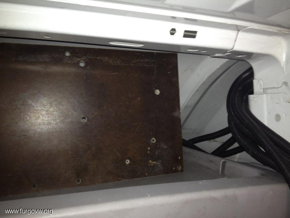

La idea es que quede escondidito en la parte superior de la cabina tal que así
Mañana recortare la parte baja de la baquelita para que pasen los cables hasta las regletas .

Peroooooooo esa ñapa para que es .confuso2 no te pillo la idea  .quedices .quedices .confuso1
Me parece que va a llevar a ese cuadro interruptores y fusibles varios (todos)

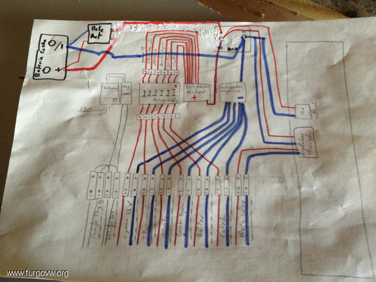

A que ñapa te refieres al seudo esquema o al cuadro eléctrico ?
Lo primero es un borrador , pero no queria dejar pasar la oportunidad para que apreciaseis mi arte  .meparto .meparto .meparto .meparto .meparto .meparto .meparto .meparto .meparto .meparto
El cuadro es donde se realizan todas las conexiones de cables , fusibles , magnetotérmicos y la salida de cables hacia el panel de control que estará visible en el mueble con sus interruptores , el nasa
marine y el indicador de nivel del deposito de limpias y el de sucias .
El cuadro quedará oculto dentro del mueble .
