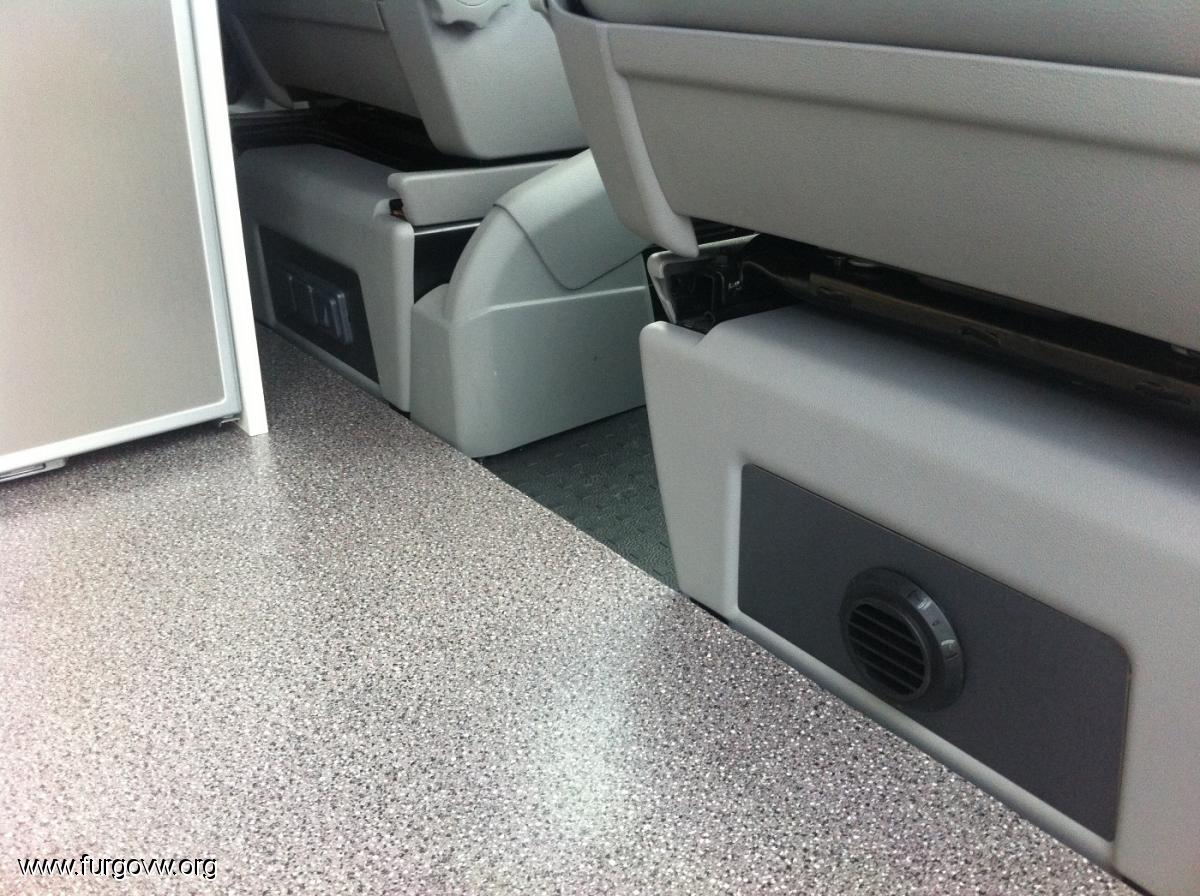

Diciembre 04, 2012, 12:22:26 pm #1663 Ultima modificación: Diciembre 04, 2012, 12:26:48 pm por lekto
pues está claro....  ;)  dejo fotillo de como lo trabajan los de CAMPERTEK
