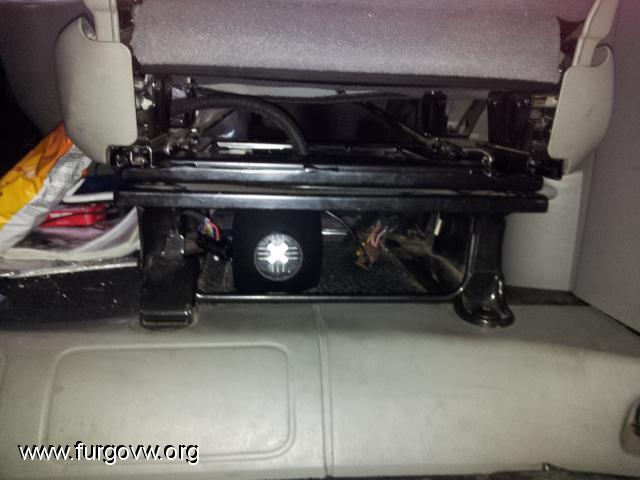

CASPER30
hola  ;D
ya ando por aqui, perdonar por la tardanza en contestar los privados,
es que he estado chungo, por arriba y por abajo,  .vomito   .wc
ya tengo la calefa instalada, y ahora me direis, ¿que pasa con las fotosss?  .fotografo
Que ya voyyy, luego saco unas y las cuelgo.
Me la han instalado en Vanequip  y estoy muy contento.
A lo dicho, pongo unas fotos a la noche.
PRIVADOS CONTESTADOS
LOS QUE ME HABEIS ENVIADO LOS DATOS PARA EL ENVIO, YA PODEIS HACER EL INGRESOO
Ahhh, a mi parecer no mete ruido excesivo.
inproboj
Instalada y todo correcto, realmente estoy muy contento con el resultado, ha sido una gran compra !!!!
Gracias al organizador y la gente que ha puesto fotos

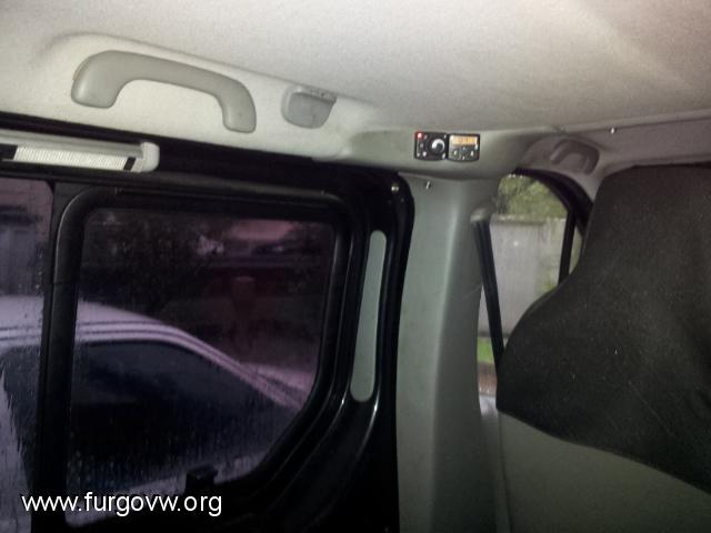

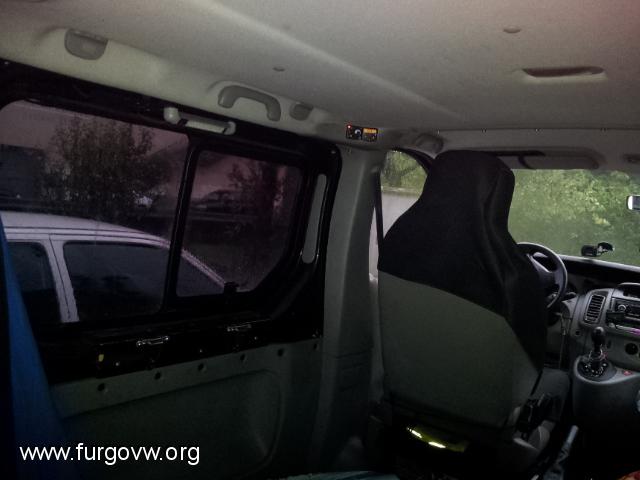

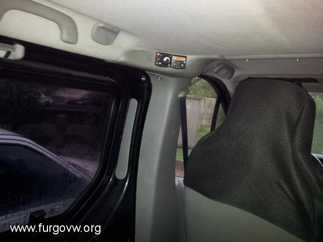

teknopunker
Cita de: ronmartin en Octubre 19, 2012, 09:03:33 am
donde estais poniendo el programador? porque veo las fotos pero no distingo en que parte de la furgo estan, podeis hacer fotos mas alejados o describir el sitio? gracias.
