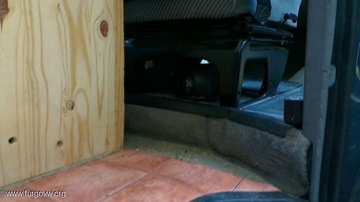

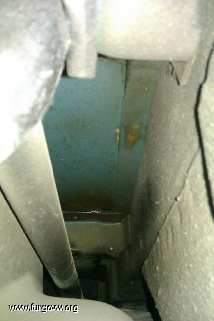

este es el hueco libre debajo del asiento del copiloto de la t4 2500tdi del año 2000
aver que os parece
Paco en la tuya es igual?
Tengo que mirarlo porque la mía es una 2,4d del 92 y cambia

En ese hueco (bueno, por encima de ese hueco  ;D) instalé yo una airtronic igualita a la de esta c.c. en mi anterior multivan y hay sitio suficiente para hacerlo sin problemas.

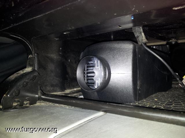

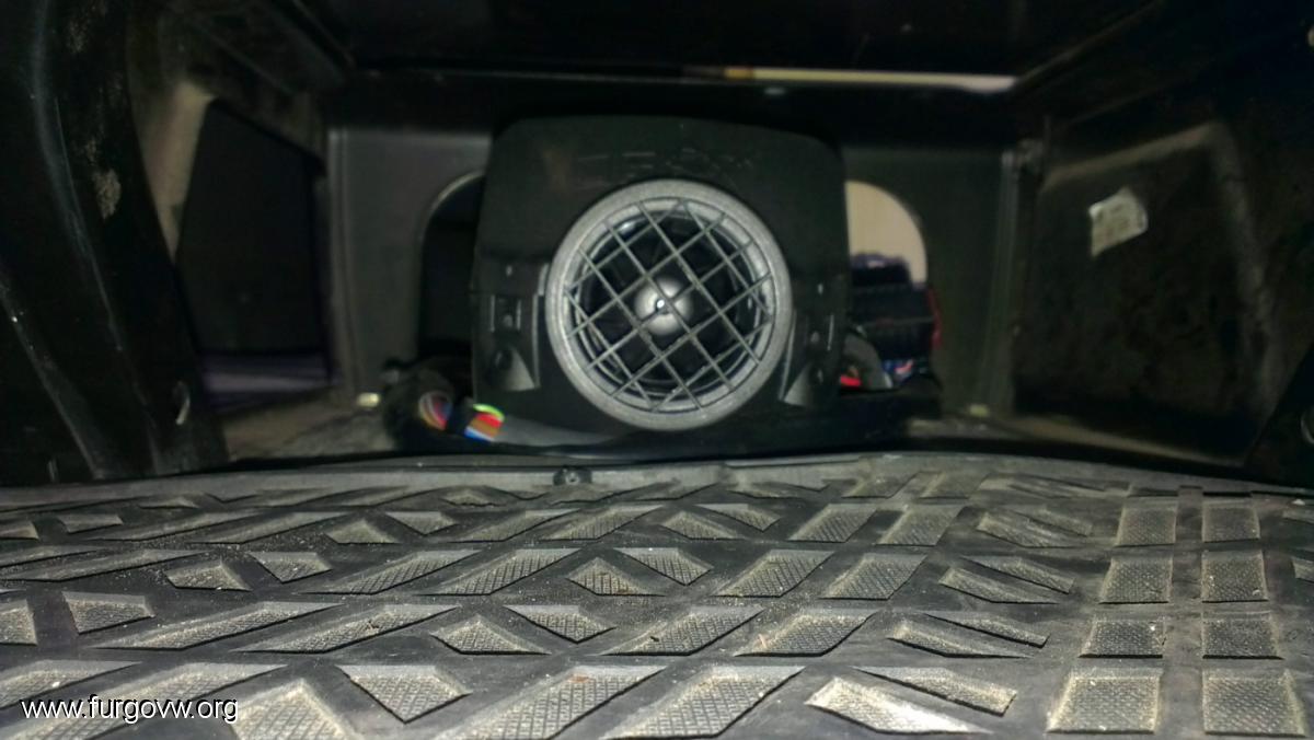

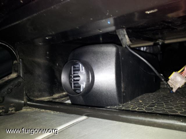

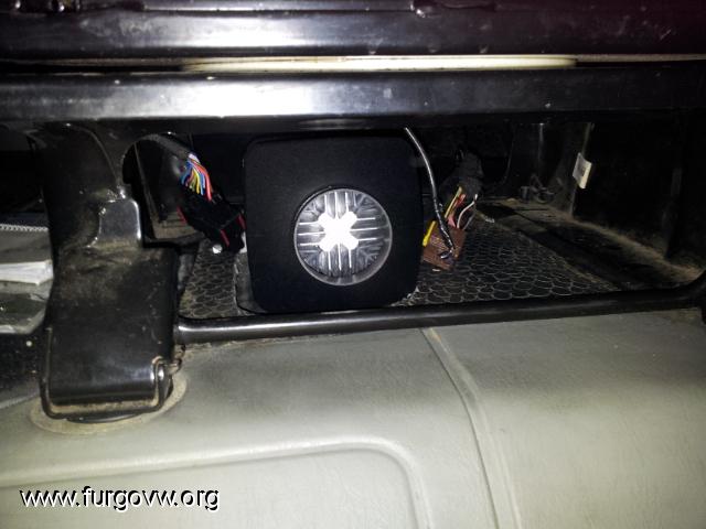

la tengo debajo del sillon del copiloto, pero no tiene salida aun porque quiero mirar de poner una te y hacer 2 salidas
transportime

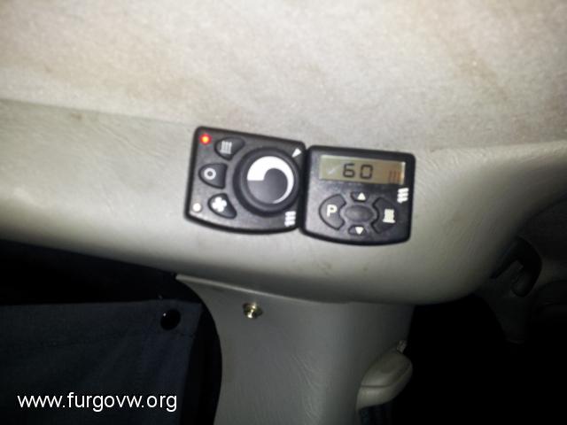

 botoneras encima del conductor en la ventana arriba( es el sitio que mejor me iva)
debajo

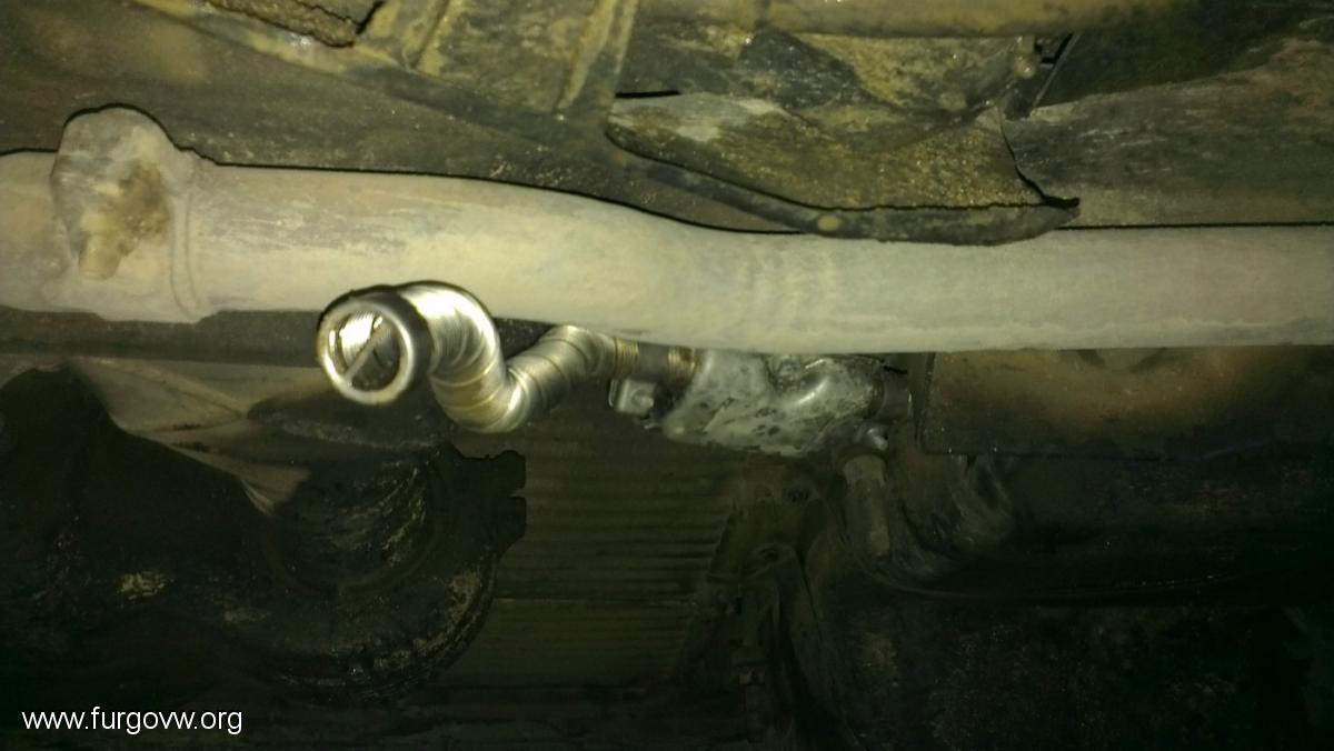

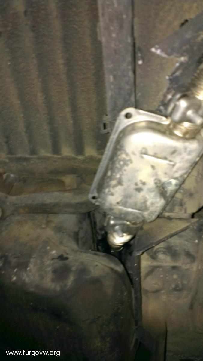

escape con silencioso( y la verdad suena al empesar pero luego no creo que moleste mucho a no ser que tengas el sueño muy ligero)
la salida
la entrada( que en breve le are que coja el aire del exterior, para lo que decimos de enchufar el ventilador con el fresquito de la mañana en verano)
hay va todo , lo dicho quien quiera alguna especificada!!!
la bateria que tengo puesta es a la de la furgo , cuando pueda pondre la auxiliar debajo del piloto,

 a ver, segun un medidor de db del tlf
en el interior de la furgo lo maximo que me a dado( y eso que lo tengo debajo del asiento del copiloto) es de 59-63db, cuando empieza a calentar , luego baja a unos 50db seguro
en el exterior lo mas que a dado es de 72db
creo que no hace mucho ruido, y creo que quien lo instale en el exterior... dendtro no escuchara casi nada .palmas .palmas .palmas .palmas .palmas

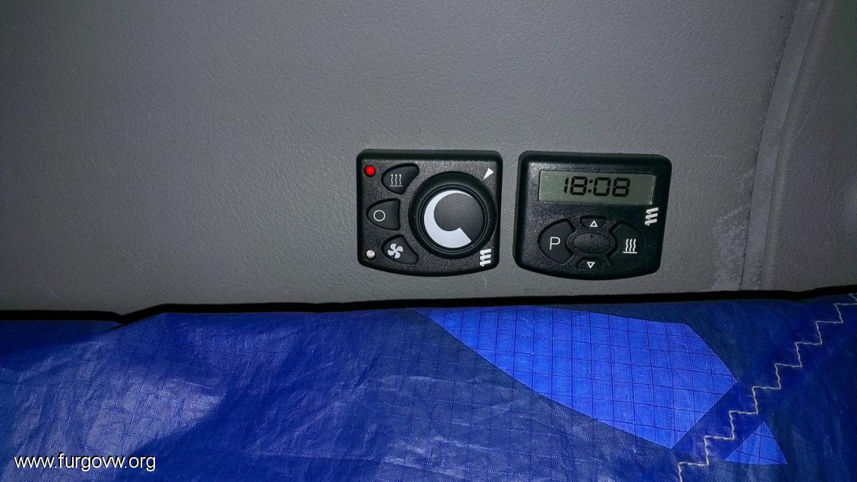

programador (puedes poner 3 programas al dia...con el semanal de webasto NO  .malabares me lo han dicho....)

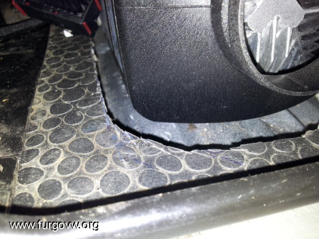

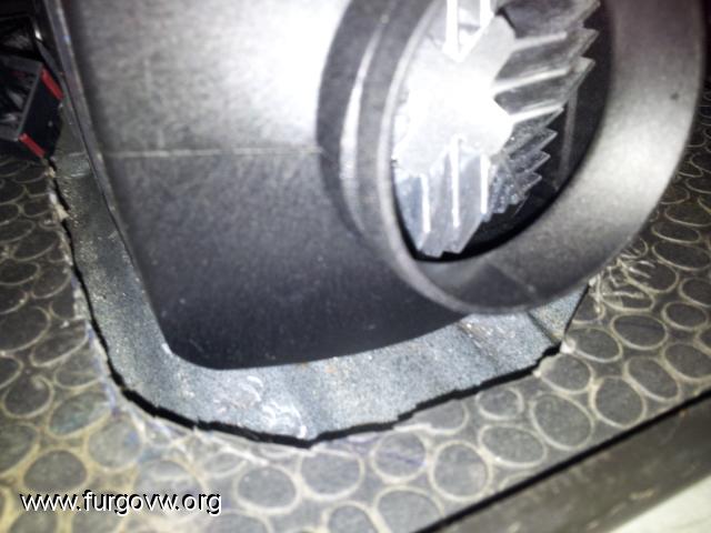

abujero para encajar la calefa

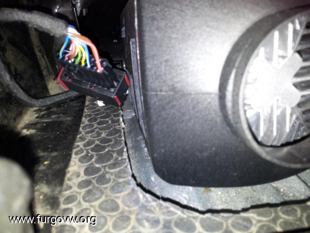

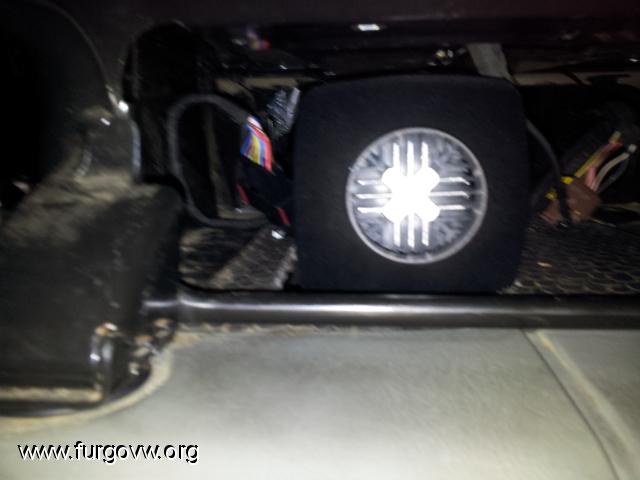

cable que queda ahi (esta asi en todos los que he visto...)

donde estais poniendo el programador? porque veo las fotos pero no distingo en que parte de la furgo estan, podeis hacer fotos mas alejados o describir el sitio? gracias.
transportime
Cita de: ronmartin en Octubre 19, 2012, 09:03:33 am
yo lo tengo puesto justo encima de la ventana que hay enfrente cuando habres la puerta trasera corredera, asi cuando estamos dentro esta a mano y cuando estan montada las camas tambien
MARKICHO
Yo en la Trafic, lo he puesto en la moldura lateral,a media altura, al lado de la puerta donde se une las tapas, para no tener que hacer ningún agujero, he aprovechado como se ve la unión, y sólo he hecho lo del tornillo, que si lo cambio, calentando un poco vuelvo a taparlo.
