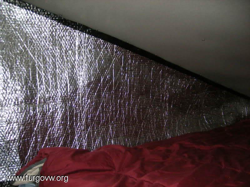

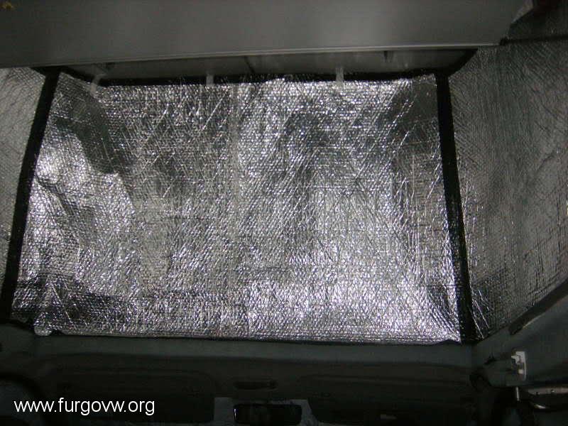

Hola yo el otro dia me hice los aislantes de arriba para mi trafic el material es papel aluminio dos caras con una capa intermedia de burbujas de aire lo probe en Formigal y genial con el techo levantado y la calefa la temperatura exterior era de - 4 Cº y dentro en unos 10 minutos era de 17 Cº  y subio hasta 22 Cº
hay van unas fotillos
es de una pieza  los rebordes los hice con cinta americana y el precio del conjunto me salio por unos 5 euros el aislante me lo dieron pero vale 3 o 4 euros el m2 se coloca muy facil y lo recojo en la cama de arriba

muy bueno PUFF de que tipo de paperl aluminio hablas?
vw_nauta
Puff sujeto con... cello  ??? es que no se distingue bien.

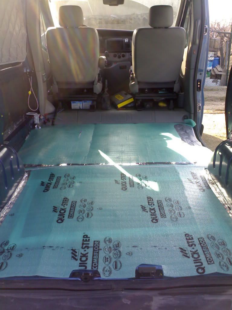

Acabo de darme cuenta de una chapuza de Puff,y no he podido aguantarme...¡¡¡Lo siento!!! Es una incoherencia el haber aislado el suelo con el aislante de siete capas http://i201.photobucket.com/albums/aa320/chilipu/Imagen239.jpg y luego aislar el techo con ese material, :-\ Es buena idea no lo dudo,barato y fácil de hacer,pero no hubiese sido mejor hacerlo al revés? Unos aislantes que te cuestan hechos de marca 300 eurazos te los puedes hacer igual ,igual y del mismo material por unos 100...y para toda la vida...y emplear ese material para el suelo...como que no...desdice todo el buen curro que le hiciste (Muy bueno tío)
  Perdón por la critica...pero me llamo mucho la atención

vw_nauta  si estan sujetos con celo en la parte de alante el resto se aguanta solo
txorrota es un aislante que salio hace poco se usa en la construccion a mi me lo dieron unos amigos trabajan con aislantes y encima tienen la patente de varias marcas.
koky en parte tienes razon pero todo tiene una explicacion acabe de aislar la furgo le hice los aislantes en las ventanas y me sobraron unos metros y en ese momento no pense en el techo de arriba pues ya era primavera asi que pense pa guardar o tirar ala al suelo  no me arrepiento el aislante de 7 capas me costo 120 euros me salieron las 4 ventanas y me sobro pal suelo el del techo es muy fino de unos 4mm y en cuanto al rendimiento termico no hay diferencia con el de 7 capas lo unico que no es tan bonito pero se recoge en muy poco espacio .
