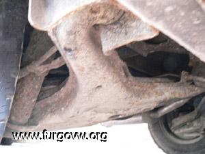

                                                                                       Chasis principal, repisas y piso
Si es posible colocarla y mirar debajo de la furgoneta mediante un elevador de taller , para que la furgoneta se puede levantar a una posición cómoda. Si el vendedor no puede ofrecer estas instalaciones quizá podría pedirselo a un taller  cercano y ofrecer a pagarle una pequeña cantidad si él le permitirá usar su elevador  durante quince minutos o menos. De lo contrario tendrás que tumbarse debajo que no es demasiado fácil, especialmente si furgoneta  ha sido rebajada de altura .
Como se mencionó anteriormente, el tratamiento antióxido es mucho mejor en una  VW T4 que en las antiguas furgonetas de VW pero de un golpecito con un destornillador alrededor de cualquier área sospechosa (con el permiso de vendedores por supuesto!). Desconfíe de cualquier camioneta que este recién pintada podía ser para  ocultar óxido revisela cuidadosamente. Revise el chasis, piso y travesaños. Los umbrales de los paneles que corren horizontalmente a lo largo de la parte inferior de cada lado. Compruebe los travesaños del chasis y asegúrese de que no estan reparados y luego pintados a veces las  chapas han sido soldadas para reemplazar las áreas oxidadas. Si cualquier área de la entrada interna o externa ha sido soldada compruebe la calidad de las soldaduras y también compruebe  la calidad de la reparacion.

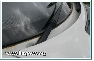

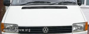

                                                                                Paneles frontal,capo y faros
Debido a la delantera profundamente inclinada de la VW T4 todos los paneles frontales son susceptibles a tener saltones  que pueden convertirse en parches de oxido si no se tratan.
También busque óxido en el panel frontal del parabrisas. El lugar más común está en la base del parabrisas en las esquinas. Generalmente si se empieza a oxidar  esto puede producir una entrada de agua en la furgoneta  causando corrosión en cualquier área que el agua puede acumularse.El marco del parabrisas es una de las zonas donde mas hay que tener cuidado de revisar por posibles podridos de la chapa.

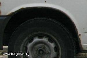

                                                                                                       Frontal ruedas
Examinar los pasos de rueda delantera por debajo y abrir las puertas y capó y revisar el interior. Revisar si esta reparado esta zona especialmente en el borde de los pasos de rueda donde el barro puede acumularse y mantener húmedad donde cria roña.

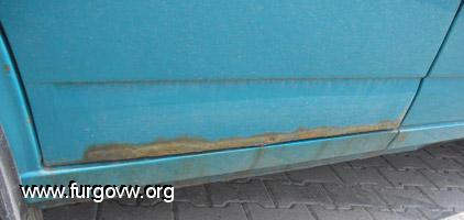

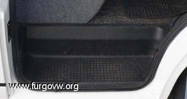

Entrada de cabina y puertas delanteras y laterales
Abra cada una de las puertas y compruebe que en la parte inferior no tenga  oxidación. Si los agujeros de drenaje en la parte inferior de las puertas se encuentran tapados esto puede hacer que el agua se acumule y acabe por pudrir la chapa de la puerta desde adentro hacia afuera.
También se puede formar roña en la parte inferior de la ventana en las esquinas.
Compruebe el funcionamiento de el elevalunas de las ventana en cada puerta pueden estar oxidados o gastados causando problemas. Si la furgoneta tiene elevalunas eléctrico compruebe que funcione correctamente abriendo la ventana completamente y cerrandola.
Compruebe que la puerta puede ser cerrada y abierta  utilizando la llave .Lo ideal es que la misma llave abra todas las puertas incluyendo puerta corredera y puerta trasera. Esto normalmente es una buena señal, porque sugiere que la furgoneta no ha sido demasiado abierta y cerrada.
Si la furgoneta tiene cierre centralizado verifique que cada puerta (incluyendo el portón trasero y la puerta corredera) bloquean y desbloquean. Problemas con el cierre centralizado son bastante comunes y pueden ser causados por cables rotos cuando los cables de corriente pasan a través de la puerta o motores de cierre defectuosos de el conjunto cierre.
Compruebe el estado de los guarnecidos y plásticos en general  de  la puerta.
Abra y cierre la puerta unas cuantas veces la puerta debe cerrar suavemente cada vez. Las bisagras deben estar fuertes  y la puerta no debe caer al abrirla. Comprobar aplicando una presión ligera que la puerta no se puede levantar cuando está abierta. Lo cual indicaría holguras en las bisagras.
Con la puerta cerrada verifique que el espacio entre la puerta y el resto de la carrocería es todo igual. Compruebe el estado de la goma de contorno alrededor de las puertas porque si  no cierran bien el agua puede gotear sobre el piso ocasionando alfombras húmedas y oxido debajo, así como un asiento húmedo que no es muy agradable para sentarse.
Compruebe que  la cubierta de la entrada  de plástico interior no está agrietada o dañada.

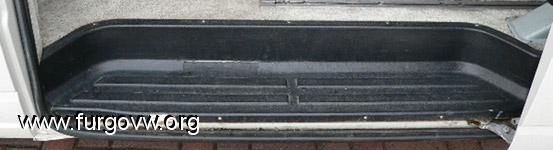

                                                                     Moldura de puerta corredera y paso de plástico
Compruebe la puerta desde dentro hacia fuera de la furgoneta observe el óxido que normalmente tendría  en la parte inferior. Compruebe también alrededor de la abertura de la ventana por dentro y por fuera.
Uno de los puntos flacos de la furgoneta t4 es la parte inferior del carril de la puerta corredera ,saque un poco la goma si es necesario y compruebe esta zona, muy delicada incluso en furgonetas en perfecto estado.
A continuación, compruebe el funcionamiento de la puerta corredera. Debe rodar con suavidad y permanecer nivelada al abrir y cerrar.
Compruebe a la guía superior del desgaste que pudiera tener. Levante la puerta suavemente hacia arriba y hacia abajo, no debe mostrar cualquier juego.
Cuando la puerta está cerrada debe estar alineada con la carrocería y las juntas entre la puerta y la carrocería circundante deben ser iguales. Si no, es posible que la puerta no esté correctamente ajustada.
Compruebe que la puerta pueda ser abierta y cerrada con la llave y también usando la manilla de  dentro de la furgoneta.
Compruebe que la cubierta de paso de plástico interior no está agrietada o dañada.

                                                                                              Pasos de rueda trasera
Los pasos de rueda traseros son otra área que puede ser objeto de oxido . Mire dentro del paso de rueda si hay oxido, puede encontrarse donde esta el sellador de la carroceria el cual puede estar despegado y el agua a  penetrado formándose oxido. También si se ha acumulado barro en cualquier área de dicho paso, esto puede dar lugar a problemas de oxido. Utilice las manos para sentir alrededor del borde del paso de rueda  y compruebe si esta relleno de masilla que  a sido utilizada para disimular cualquier oxidación. También verifique con un imán si tiene dudas de que ha sido rellenada y malreparada para ocultar cualquier oxidación.

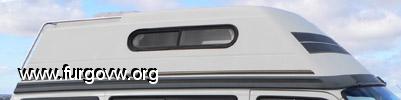

                                                                                      Techos elevables
Hay muchos tipos diferentes de techo y cada tipo tiene su propia idiosincrasia y debilidades mejor preguntar al vendedor para ver cómo se eleva el techo y que realice las siguientes comprobaciones:
Revisar la estructura del techo comprobar la fibra de vidrio para encontrar grietas o daños. Revise si hay fugas ya que es donde va estar durmiendo o almacenar su equipo de campamento y cualquier humedad dará olores y hará su estancia desagradable.
Revise las bisagras para descubrir grietas y moho o oxido, y sus zonas circundantes en la furgoneta y en el propio techo que sean solidas. Compruebe que ningún mecanismo de elevación estén en buen estado y que el área que rodea los puntos de montaje son sólidos. Compruebe que el techo de lona no esta rajado o podrido. Compruebe las salidas de aire en el techo que funcionan y  que no están  agrietadas y que las  juntas no presenten fugas. Compruebe que todas las piezas del techo están completas por que ciertas partes pueden ser difíciles de conseguir.
                                                                                                 Techos elevados
Verifique si hay grietas en la fibra de vidrio y buscar reparaciones de relleno, especialmente donde el techo podría estar resquebrajado. Si el techo tiene ventanas compruebe que no está agrietadas y que las juntasde las mismas  son  estancas. Si el techo tiene respiraderos compruebe que funcionen correctamente (normalmente girando una palanca). Verifique que la ventilación y la estanqueidad es hermética y no tiene grietas en la carcasa.

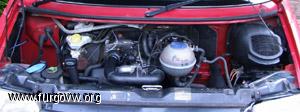

La Volkswagen Transporter T4 fue la primera furgoneta de  VW en  tener el motor en la parte delantera, y  las ruedas delanteras motrices.
En primer lugar haga una inspección visual por tener una buena impresión en el compartimento motor. En la VW Transporter T4 la apertura  está dentro del habitáculo en la pared lateral a la izquierda, justo debajo de la guantera bajo el volante. Revise si hay fugas de aceite y revise que todas las tuberías de combustible están en buenas condiciones. El nivel de agua puede comprobarse mirando los marcadores en la parte superior del vaso de expansión que es  redondo y  transparente sobre el motor. El nivel de aceite puede comprobarse mediante la varilla al lado derecho del motor. Cuando el motor esté frío, abra la tapa del agua del radiador y busque rastros de aceite en el agua estos suelen parecer  lodos que se ven como "mayonesa", ya que esto podría ser un signo de que la Junta de culata o culata tienen problemas (permitiendo que el agua se mezcle con el aceite o viceversa). También quite el tapón de llenado de aceite y compruebe la varilla para descubrir el mismo tipo de lodos. Tenga en cuenta que si la furgoneta ha realizado muchos viajes cortos recientemente entonces allí podría tener una pequeña cantidad de estos lodos en la parte superior del tubo de llenado de aceite debido a la condensación formada y mezclada con el aceite. Esto es aceptable si es sólo una pequeña cantidad y no es visible en la varilla o en el tanque de agua. Esta causada por la condensación debido a la longitud del tubo de llenado cuando el motor no llega a la temperatura normal.
Escuche los golpes que vienen desde el motor, ya que puede ser debido a algo serio como cojinetes de biela gastados o cigüeñal desgastado. Conseguir a alguien que se siente en la furgoneta  y acelere el motor y compruebe que no haya ningún humo negro procedente de los gases de escape. En un motor diesel puede levantarse una nube de humo en el inicio pero no una vez que acelera . Tanto si  el motor está funcionando suavemente como si se está funcionando  de forma desigual puede estar en sólo 3 cilindroso en 4 para los de 5 . Si no estás seguro cuidadosamente tire de un cable de la bujía con el motor en marcha y se debe escuchar el cambio de sonido del motor. Coloque otra vez  ese cable y tire de la siguiente y así sucesivamente. Si usted tira de un cable y no cambia el ruido  del motor el motor no está funcionando con  ese cilindro. Podría haber un número de posibles razones para esto, pero probablemente será una averia que hay que prestar atencion.
Los motores tienen empujadores hidráulicos que pueden hacer un ruido bastante fuerte  si la furgoneta ha estado parada  durante un tiempo. Esto es porque el aceite se va a el fondo  si el motor no ha sido arrancado con regularidad. Generalmente una vez que ha arrancado la furgoneta durante un rato el ruido debe detenerse cuando  la leva se llena de aceite.
Es importante comprobar que la furgoneta se arranca en frio  y continúa funcionando sin pararse. Escuchar el motor y asegúrese de que no se para por el mismo , pararle y volverle a arrancar varias veces para hacer esta comprobación.
En diésel es importante comprobar que el motor arranque en frío y aparte de eso que la nube de humo inicial en el arranque no continúa ahumando una vez arranca.
Compruebe que el indicador de temperatura funciona y sube alrededor de hasta la mitad, una vez que el motor esté caliente. Si la lectura del reloj de temperatura es muy baja cuando el motor está caliente es probablemente que tenga  un problema de termostato.
Obviamente, cuanto más información del historial de servicio del vendedor tiene mucho mejor y como con la mayoría de los vehículos si no tienes ninguna prueba de que la correa de la distribución se ha cambiado, hacerlo nada mas comprarla ,también es muy aconsejable aprovechar y cambiar la bomba de agua.. Si se rompe la correa de la distribución puede hacer que se doblen las válvulas y se dañen los pistones y la culata y será muy caro de reparar. Si esto se tiene la certeza de que se ha hecho recientemente es un aspecto muy positivo que da a entender el mimo con que se ha tratado el vehículo.
Mientras revisa la correa de la distribución escuche un ruido de zumbido procedente de la izquierda del habitáculo del motor (mirando desde el frente) de la zona de las correas y poleas. También mira las poleas para comprobar que no hay ningún bamboleo. Si hay un ruido podría ser algo sencillo como que la correa de accesorios necesita cambiarse o un apriete, la bomba de agua o algo más grave como la polea auxiliar que se aloja en el cigüeñal. Es una polea  de metal que puede romperse con  el tiempo y romper la correa que sujeta la polea o simplemente puede con el tiempo tender a  aflojarse. Si esto ocurre romperá el  motor de la misma manera que si rompiera la correa de la distribución.

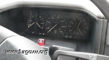

Velocimetro, relojes y medidor de combustible y medidor de temperatura
Compruebe que el velocímetro funciona y que el movimiento de la aguja es progresivo y no saltar hacia atrás y hacia adelante. Si la aguja del medidor de combustible no se mueve en absoluto o se dispara hasta lleno es probablemente un problema del cableado. Si se mueve pero no muestra el nivel correcto es probablemente un problema del aforador en el tanque de combustible. El tablero de instrumentos es propenso a tener problemas que pueden causar fallos intermitentes como combustible y medidor de temperatura que  no funcionan. Esto suele ser debido a uniones soldadas en la placa de circuito del panel de instrumentos. Hay varias guías en internet explicando cómo acceder, extraer y soldar la placa de circuito.

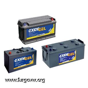

                                                                       Batería auxiliar y circuitos de carga
Si va a utilizar accesorios tales como neveras, luces, radios cuando acampa es una buena idea tener una batería auxiliar. Está conectada de tal manera que todos sus accesorios funcionan con la misma. Cuando el motor está funcionando la batería auxiliar se está cargando y luego cuando apague el motor y usa los accesorios no gasta  su batería principal para que su camper arranque en cualquier momento .
Si la furgoneta  tiene una batería auxiliar debe llevar un fusible cerca de la batería y después también tiene una caja de fusibles auxiliar con un fusible para cada accesorio conectado. Preguntar al vendedor que le muestre cómo está conectado y si usted compra la furgoneta apunta que accesorios se conectan a la batería auxiliar y a través de la cual fusible. Si no tienes esta información puede ser difícil de averiguar, tendrás que seguir los cables que pueden estar detrás de los paneles y unidades.
Las furgonetas convertidas en camper por compañías profesionales a menudo tienen baterías auxiliares  y unidades de control asociado. Como todas las empresas construyen  estos en formas ligeramente diferentes es una buena idea pedir el dueño que le muestre las diferentes opciones y si tienen el manual original de la empresa de conversión mucho mejor .
