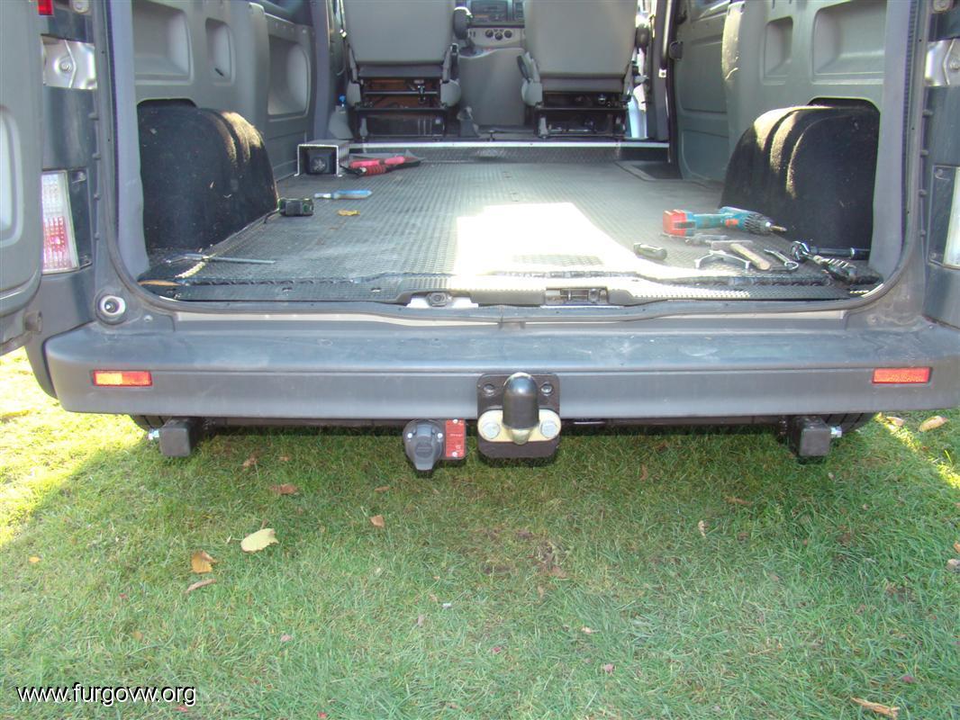

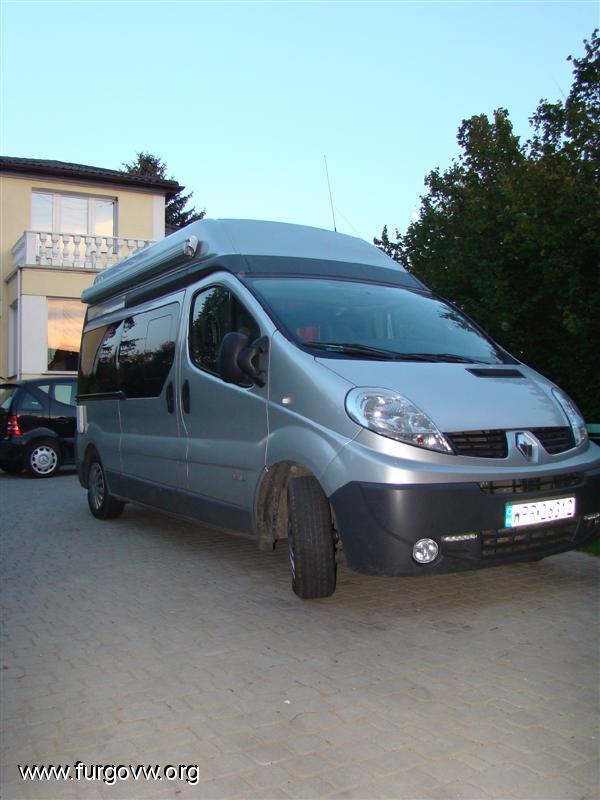

Les presento a usted mi foto trafica.Na primera es que compré el otro después de las modificaciones.
También se presentan las imágenes de que el trabajo realizado por él.

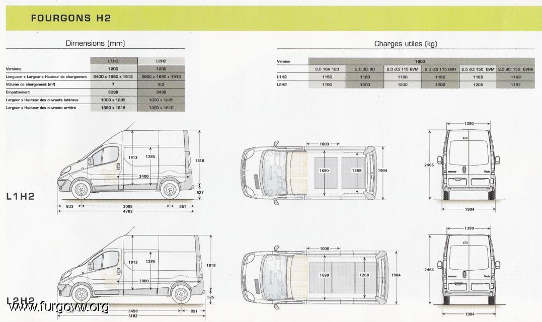

bienvenido,la verdad es que es la 1ª trafic de techo alto que veo,una pregunta,cuales son las medidas interiores?el asiento del copiloto es doble o individual?

Cita de: JUANMA-AVENTURA92 en Septiembre 25, 2012, 21:55:08 pm
saludos y a disfrutarla
Hola
Tuve un 1 +2 asientos, pero cambió a 1 +1.

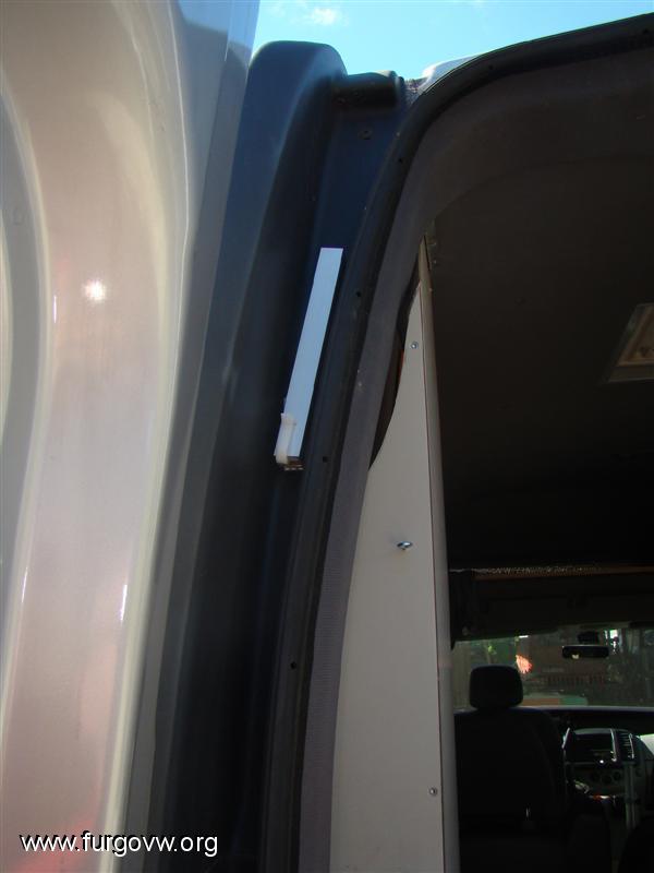

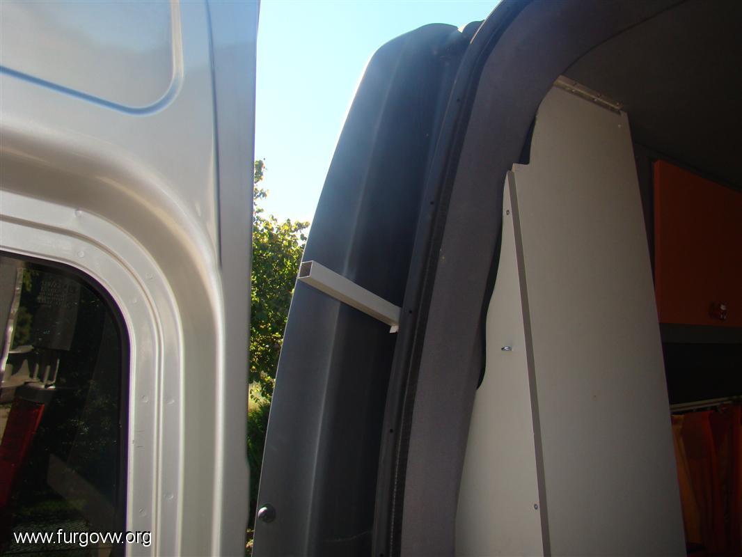

jans

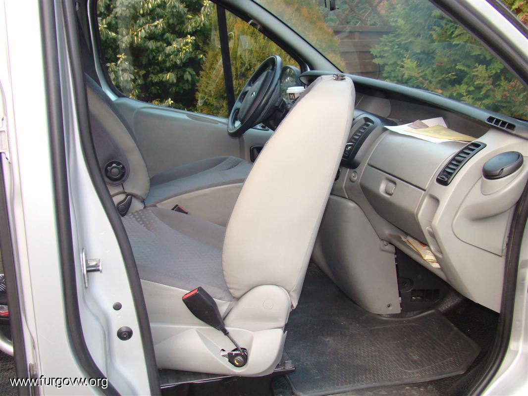

Hola
Lo primero que hice fue poner en el gancho de remolque / Tengo un bote de motor / con guías para otros usos.
He convertido el asiento giratorio.

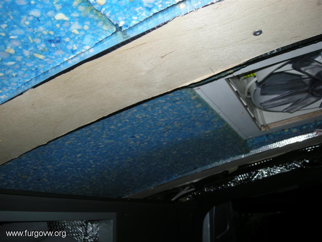

Hola

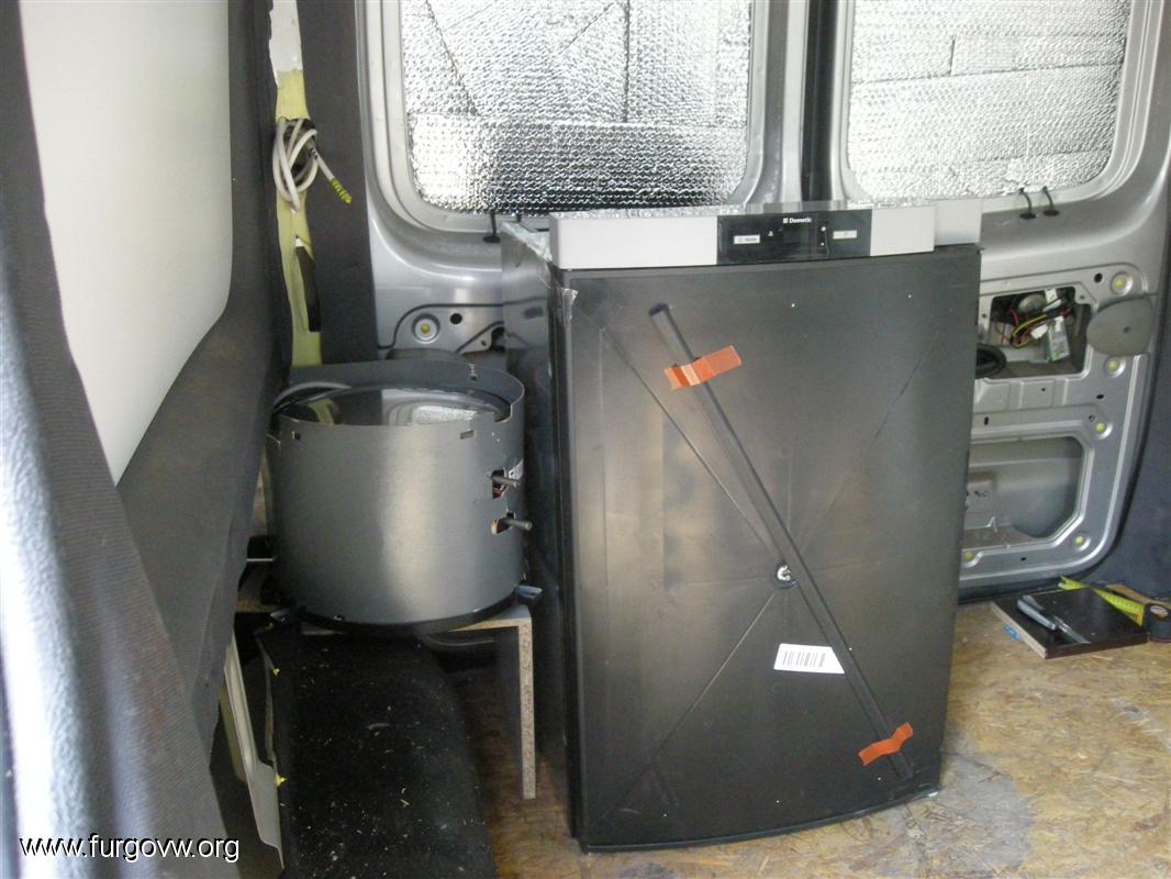

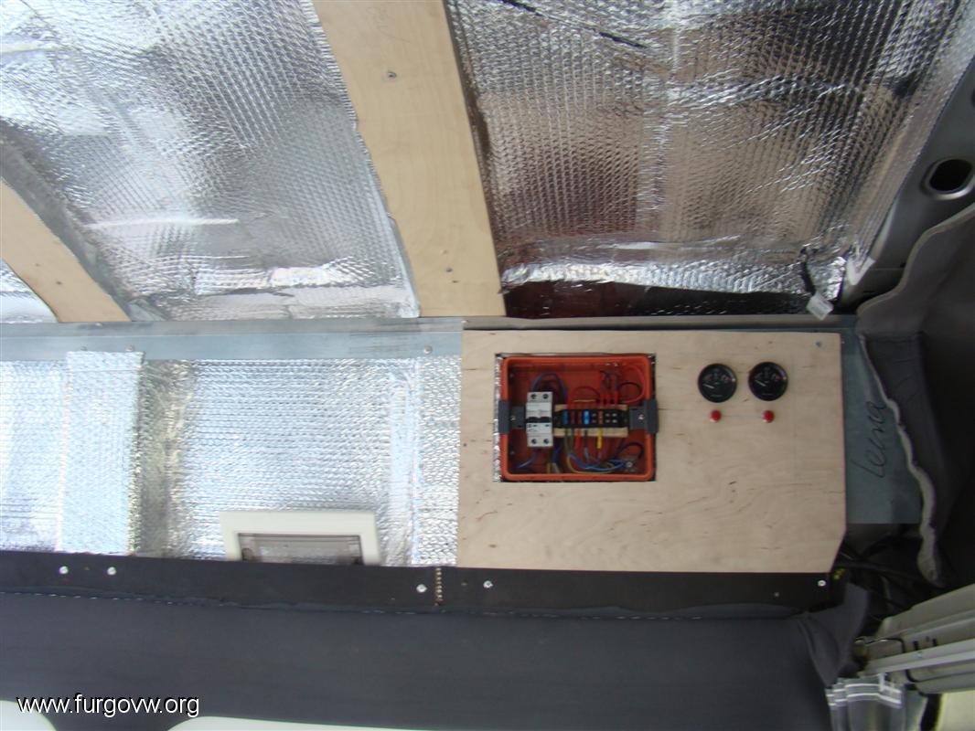

El siguiente es el trabajo de aislamiento eléctrico y en la zona residencial.

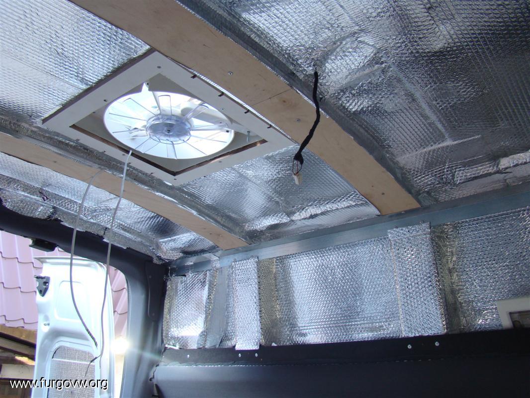

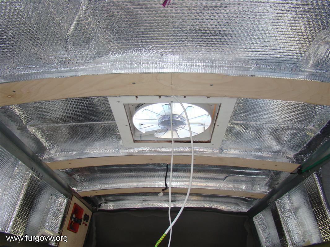

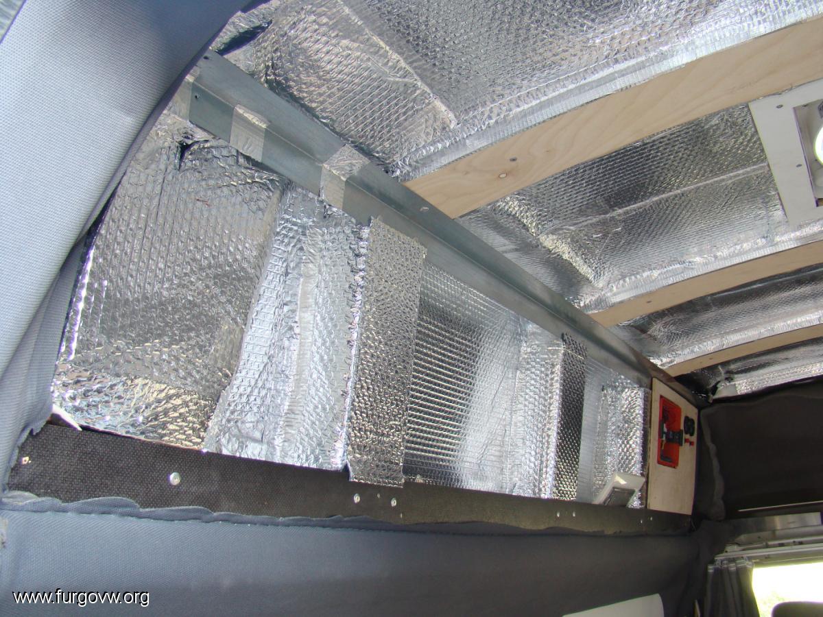

jans
Hola
Otros trabajos de aislamiento y la diversión de la planificación. Planes que yo tenía en mi cabeza casi cualquier cosa en el elemento.

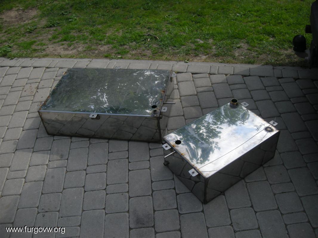

Hola

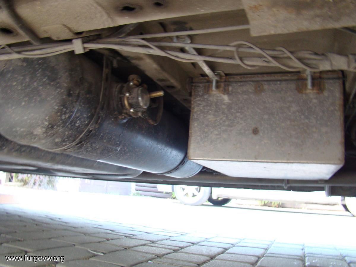

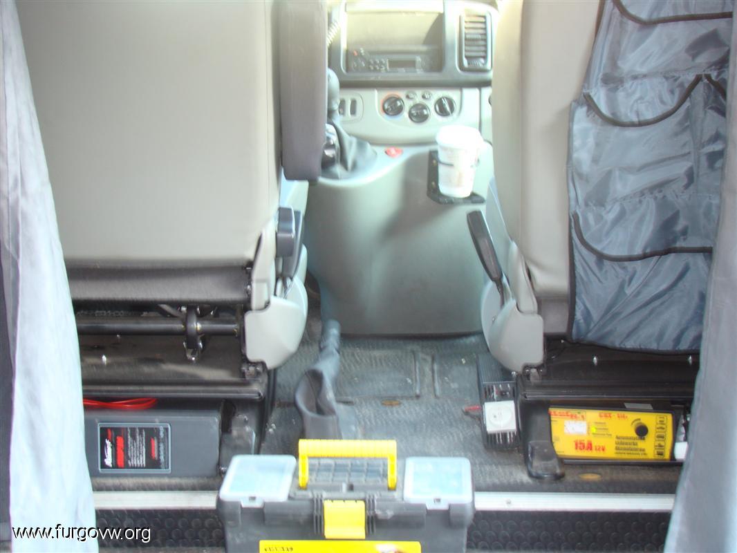

Bajo el asiento del conductor, apoyando 100Ah batería de gel.
Todos interruptor protegido.

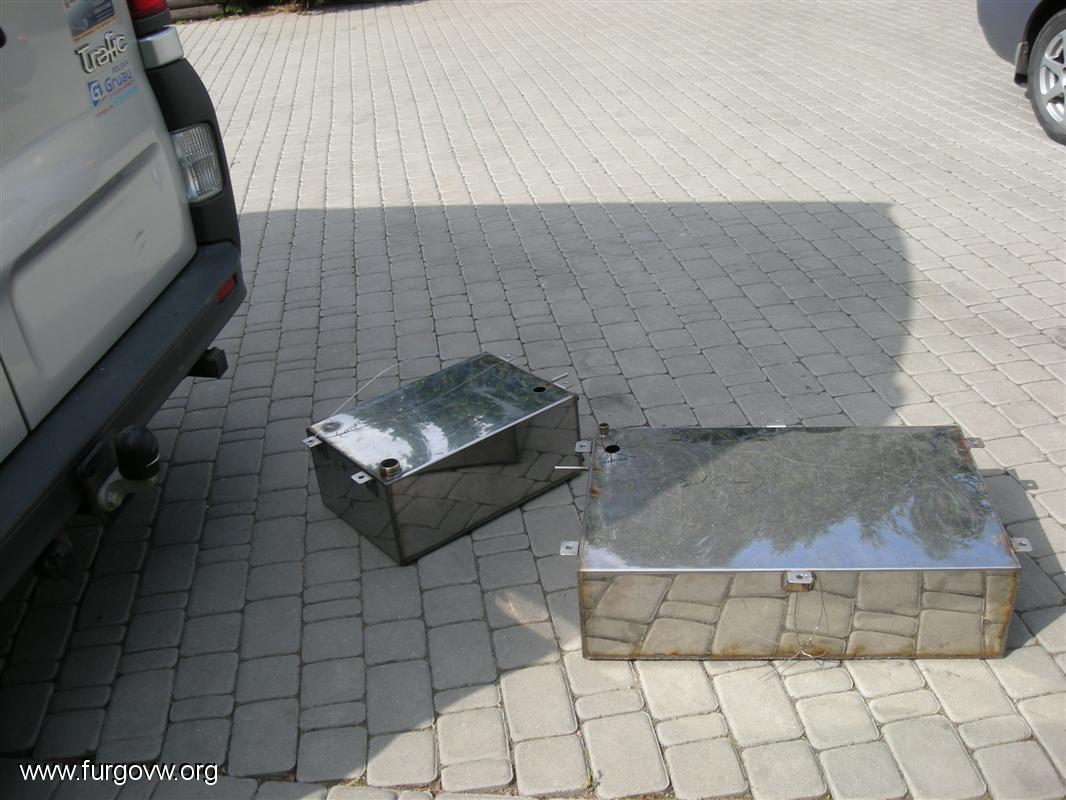

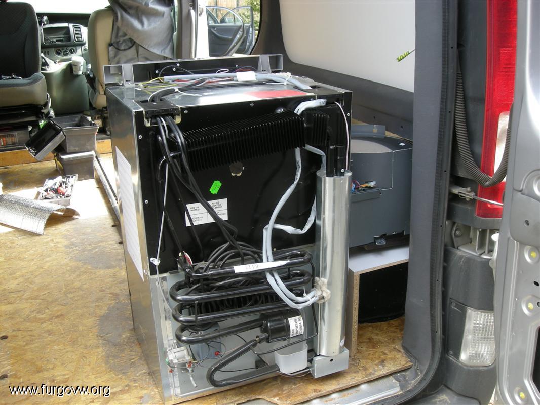

Tanques de agua blanca y gris 70 l 45 l.
Grande en lugar de la rueda de repuesto.
Lado pequeño tanque de gas.

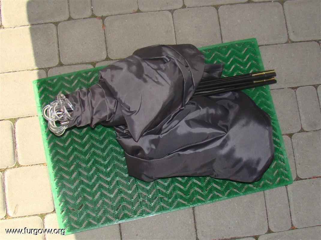

jans

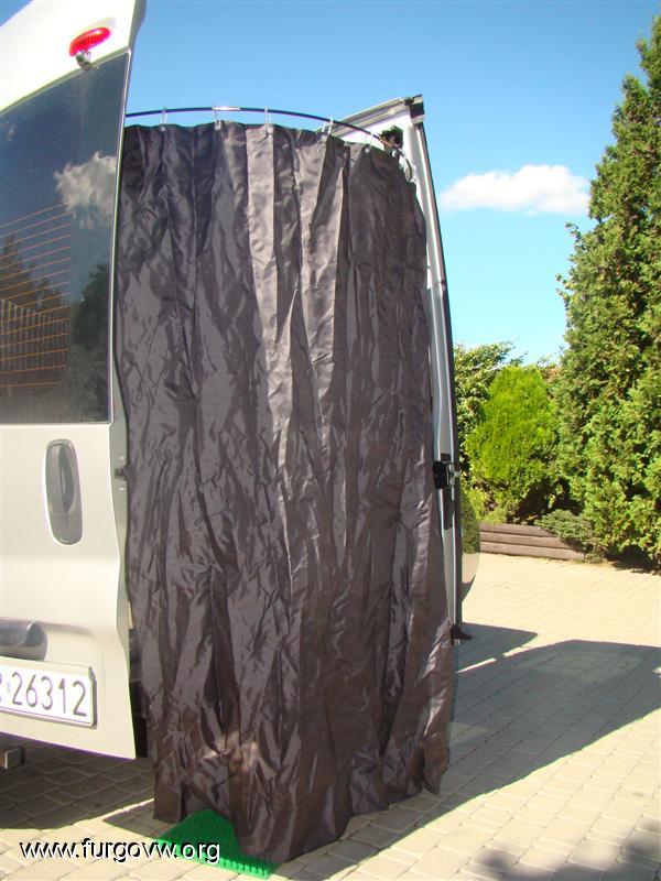

Este año, he usado algo como esto .
Creo que la ducha en el centro pero no en forma permanente porque siento lástima por el lugar.
