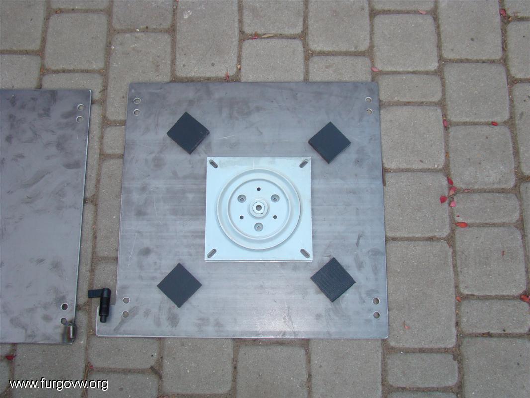

Tengo una chapa de 5 mm y motores de mi asiento con una lancha rápida en la alineación del eje de rotación teflon.Punto duro que tiene que moverse 20 mm hacia el centro del coche para girar también
Perdona pero no acabo de compender lo que quieres decir, eso de "motores de mi asiento" que quiere decir? eso de la "lancha rapida" que es?
Entiendo que desplazas el eje de giro, es  porque si lo ponias en el centro no daba para girar?
Las cosas esas negras son el teflon? La pieza esa plateada supongo que sera para hacer el giro, donde los conseguiste? son fuertes? yo pensaba poner un tornillo muuuuu gordo. La pieza esa negra con forma de "L" parece una especie de pestillo para bloquear el giro, no?
Perdon por las molestias pero soy un mar de dudas. ???

Entiendo que desplazas el eje de giro, es  porque si lo ponias en el centro no daba para girar?  - si
Las cosas esas negras son el teflon? - si
La pieza esa plateada supongo que sera para hacer el giro, donde los conseguiste? son fuertes? - http://www.aqua-sport.com.pl/podstawa-obrotowa-fotela.html
La pieza esa negra con forma de "L" parece una especie de pestillo para bloquear el giro, no? - si
yo pensaba poner un tornillo muuuuu gordo -el eje del agujero de perno debe estar conectado pretensor

Hay que ver las malas pasadas que juegan los traductores, yo también lo entiendo mejor ahora. ;D
Muy buena esa base giratoria. ;)

que bonita... y que currada te has dado para dejarla chula, chula...

Muchas gracias, ahora si que lo tengo claro, en cuanto a lo del pretensor, pensaba prolongar el cable para que haga el giro.
jans
Tensor de la correa del asiento es conectados a cables que deben pasar a través de un agujero en el eje de rotación.

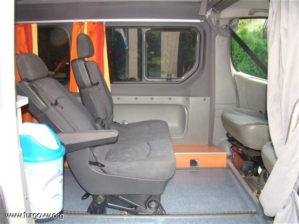

Hola
Te mostramos las primeras imágenes de cómo lo hicieron posible.
