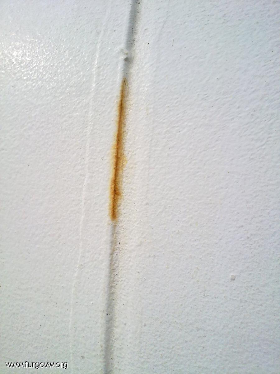

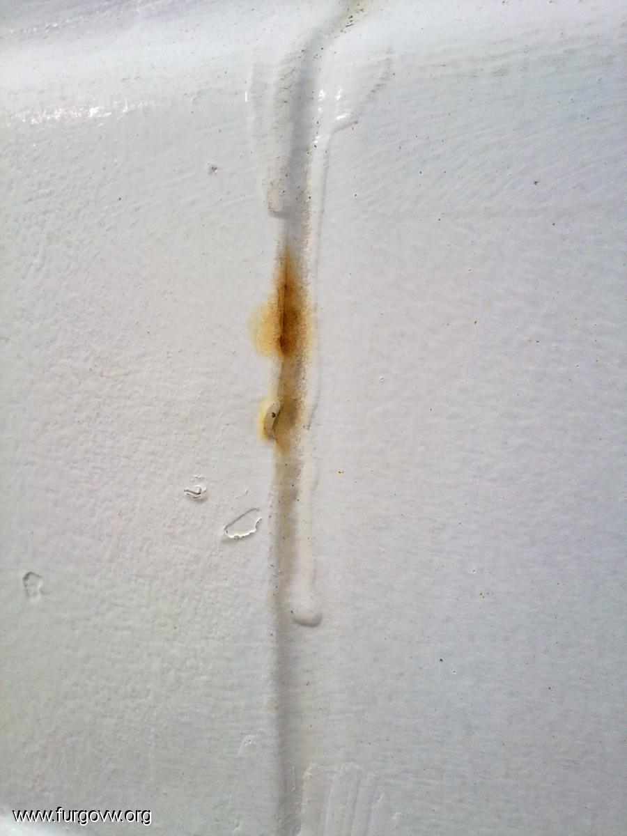

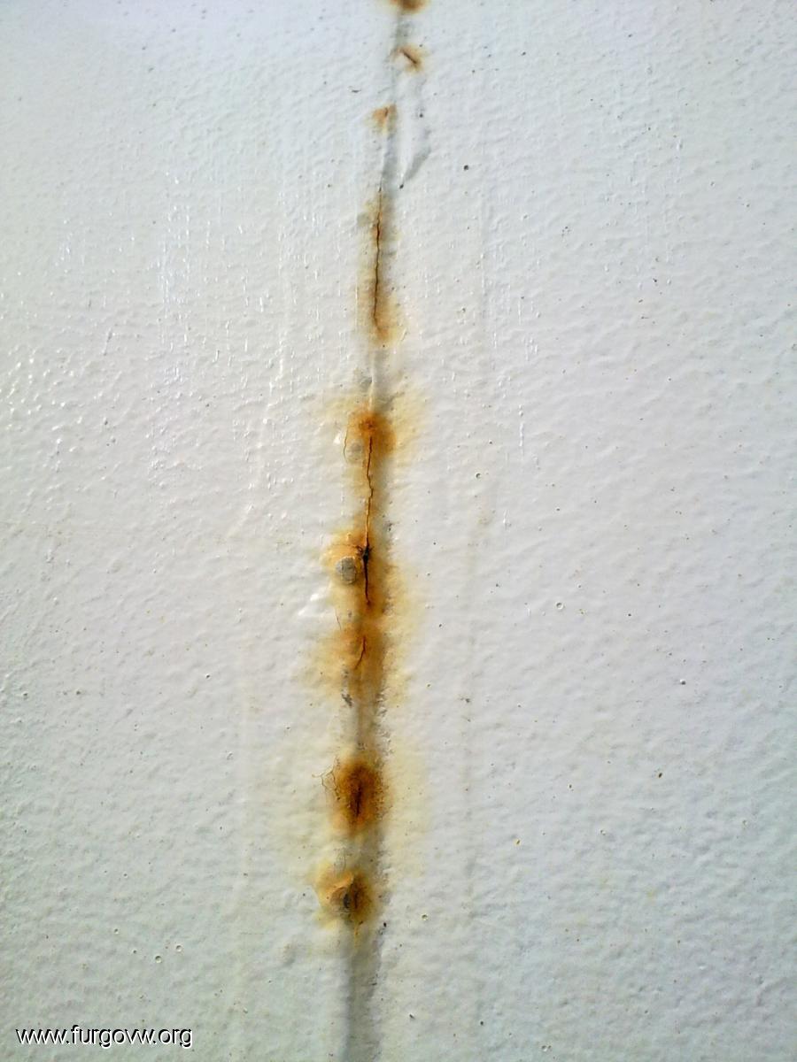

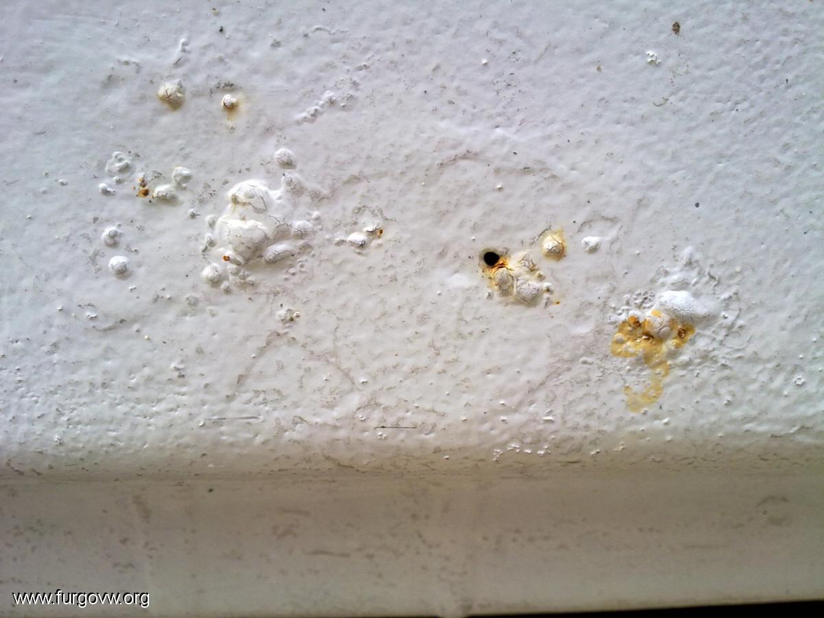

JUANMA-AVENTURA92

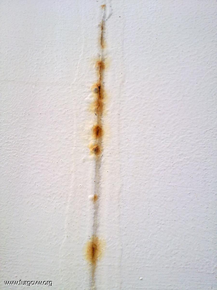

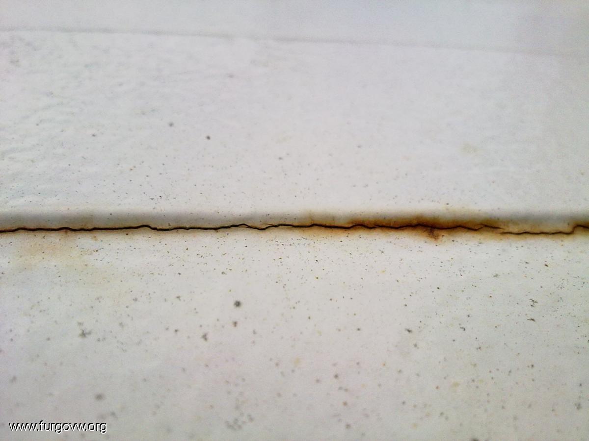

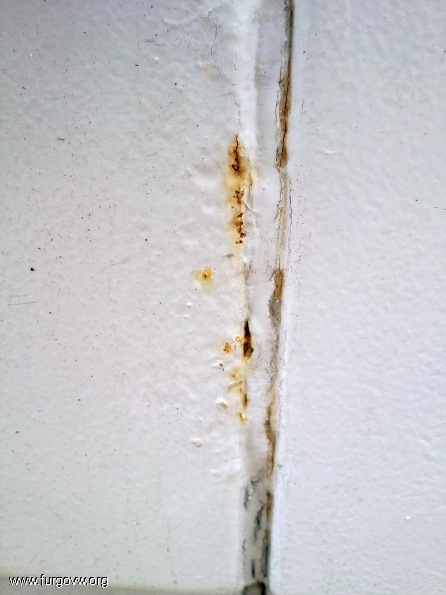

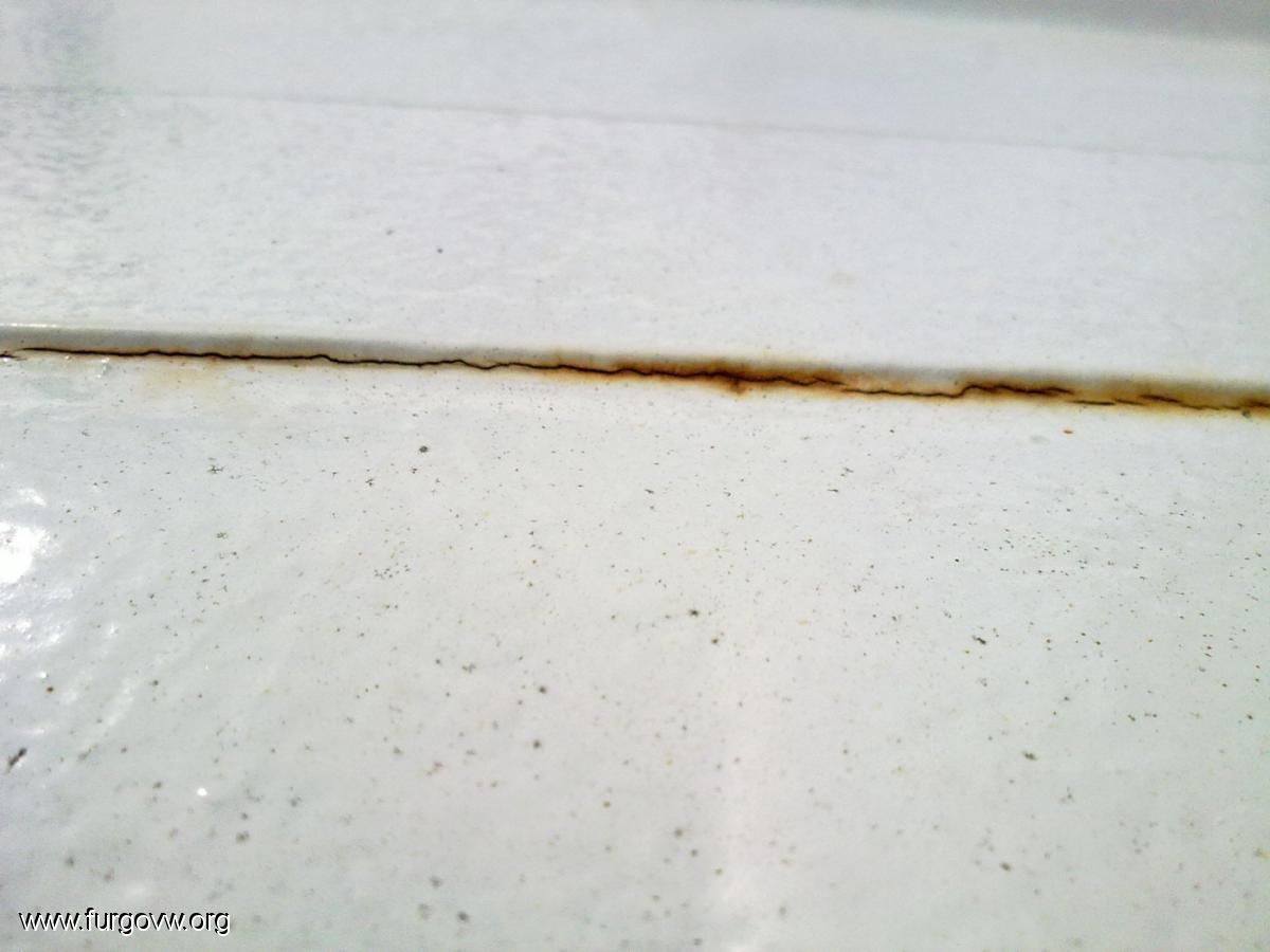

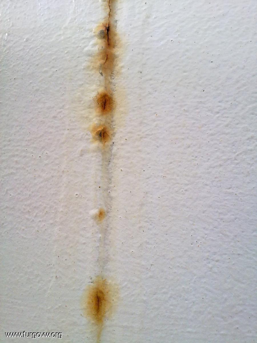

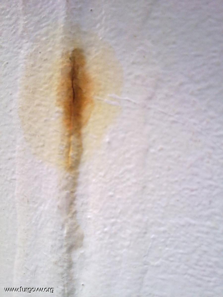

inconsciente,ante todo gracias por el interes y la ayuda,esta foto es de chapa,esta abajo,al lado de una de las ruedas,aqui no hay junta ni nada es chapa pura,pensaba meterle cepillo de alambres y sanear,
estas otras ya son del techo y de las juntas
en estas se puede ver que pinte encina,sin sanear lo reconozco con pintura de esa blanca antioxido,pero no sirvio
  enfin amigos,estoy en vuestras manos...........
