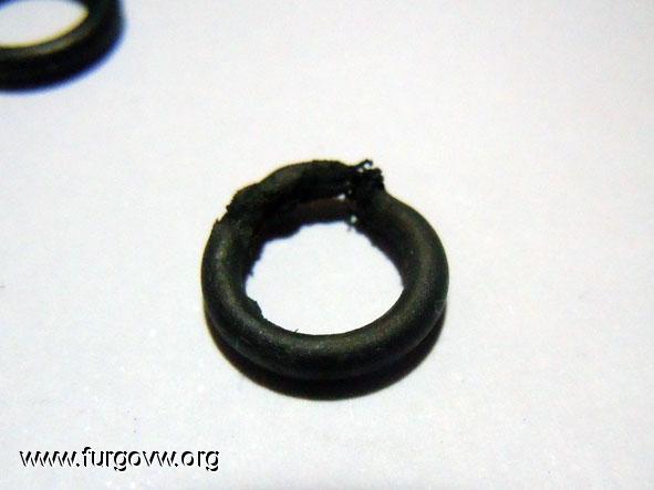

Buenas, por fin he dado con la patanada!! .palmas .palmas  Ayer tomando cafés a las tantas de la noche para celebrarlo!!
Resulta que estaba probando con juntas bastante gordas. Me parece que esto fue lo que pasó y hasta que me he dado cuenta...
En su día cuando volví a la tienda a por este par de juntas
me dieron las dos, pero la junta 1 era un pelín más delgada, casi inapreciable, y no insuflaba. Como no sabíamos porque, cambiamos las dos juntas a un poco más gordas. Ahora sí que daba aire, la junta 1 sería la buena, pero la nº2 era algo más gorda, y así con la cafetera montada tampoco funcionaba. Con que cojí otras dos todavía un poco más gordas, con eso de más vale que sobre que no que falte, y así me iba... con un cacao de juntas que pa que.
Conclusiones "o algo",
- La junta nº 2 está sin más para que haga tope al abrir el embolo y no pegue plástico con plástico, sin ella incluso la cafetera funciona, pero con una junta un poco más gorda o que ajuste mejor al tubo, no hace la función correcta de dejar pasar el aire al abrir el embolo (de ahí todos mis males). De esta no se las medidas, porque ya no se ni cual le he puesto.
- La junta nº1 es la importante. Y así de bonita estaba la original,
me gustaría saber la medida exacta, a ver si pregunto a los de handpresso, porque la que tengo es "igual", pero intuyo que algo más fina, o no sé, porque todavía hace raros y pierde presión cuando empiezo a bombear, una vez pasada 3 rayas de presión del manometro, ya no pierde salvo que le tientes.
-Tengo que ser más metódico :-\, porque podía haberlo solucionado en un ti-ta. Si no encontráis las juntas de la medida, no intenteis con otras por mucho que se parezcan. .lengua2
Saludos  ;) y con ganas de ver el apaño de Alcasa
