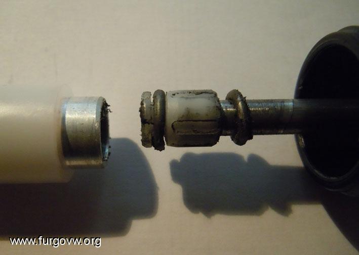

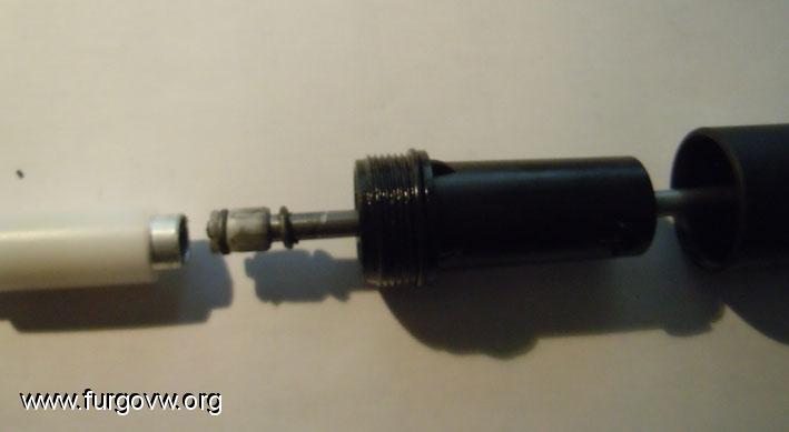

Menos el manómetro de presión lo he desmontado todo, y lo más complejo, ahora ya sé como funciona cada elemento

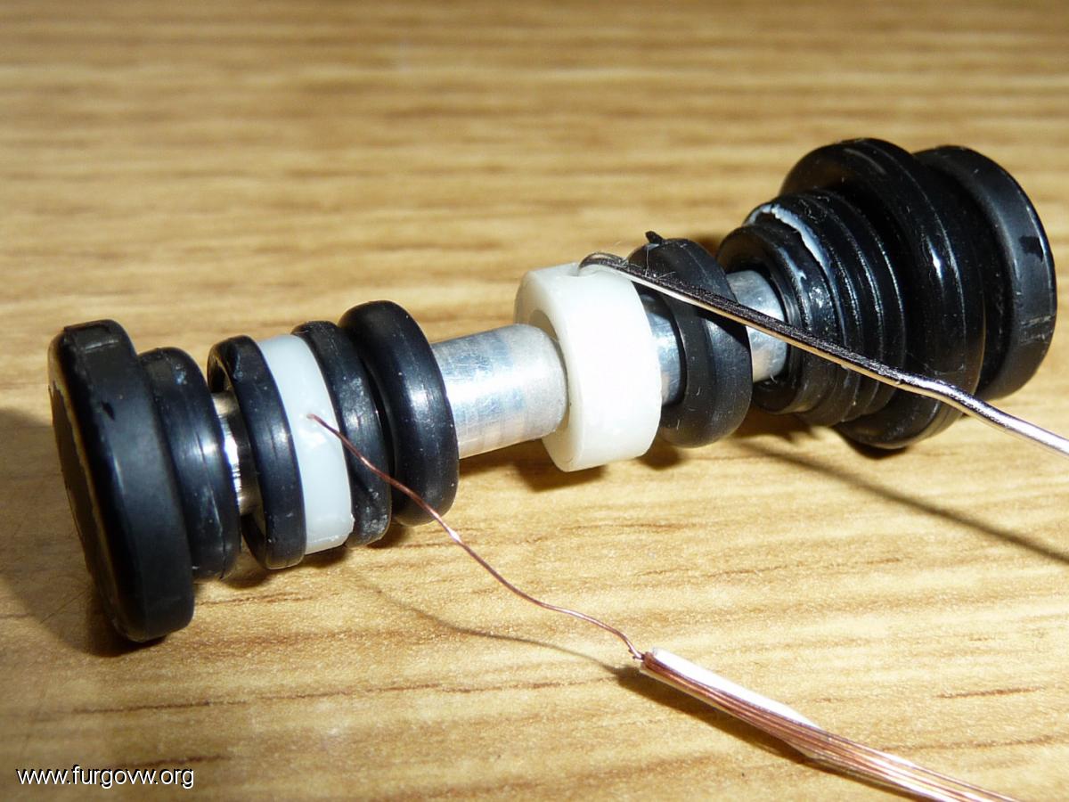

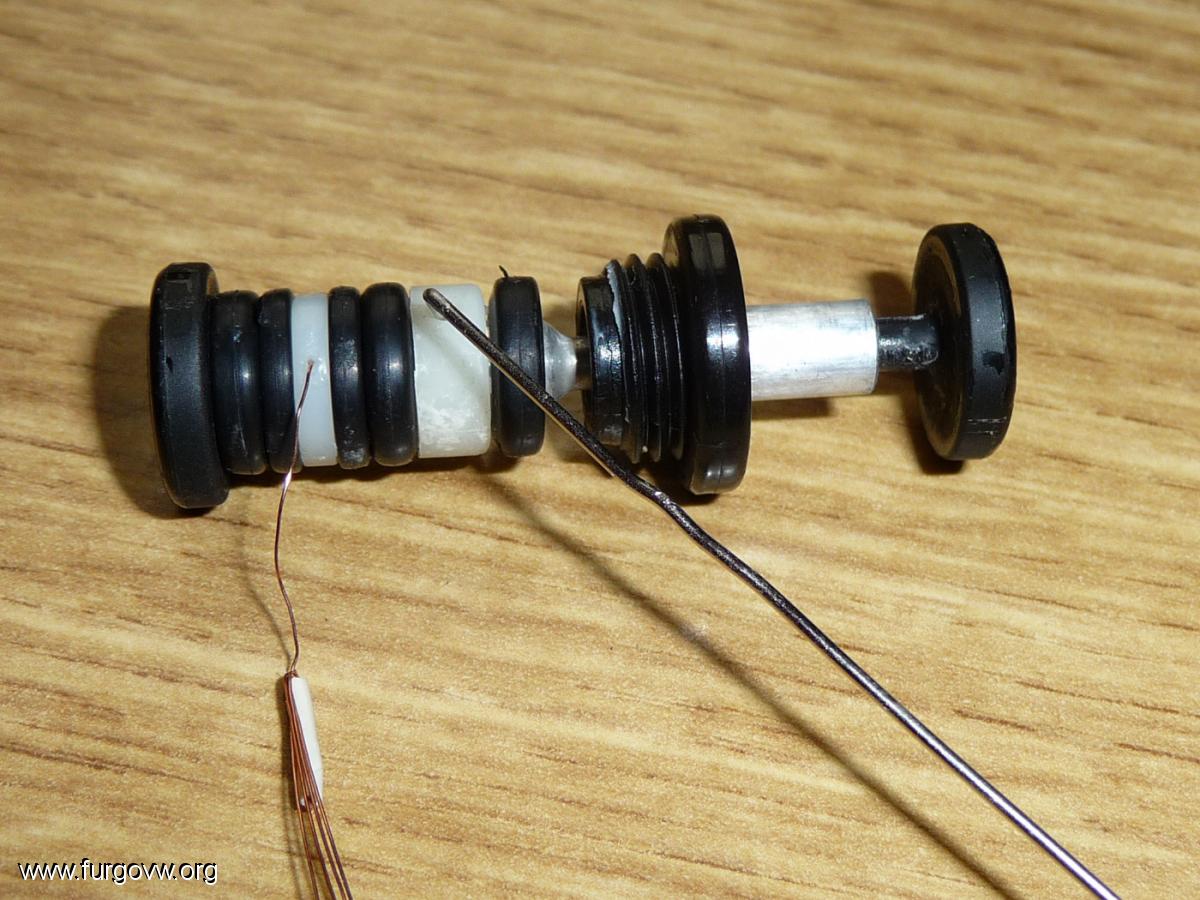

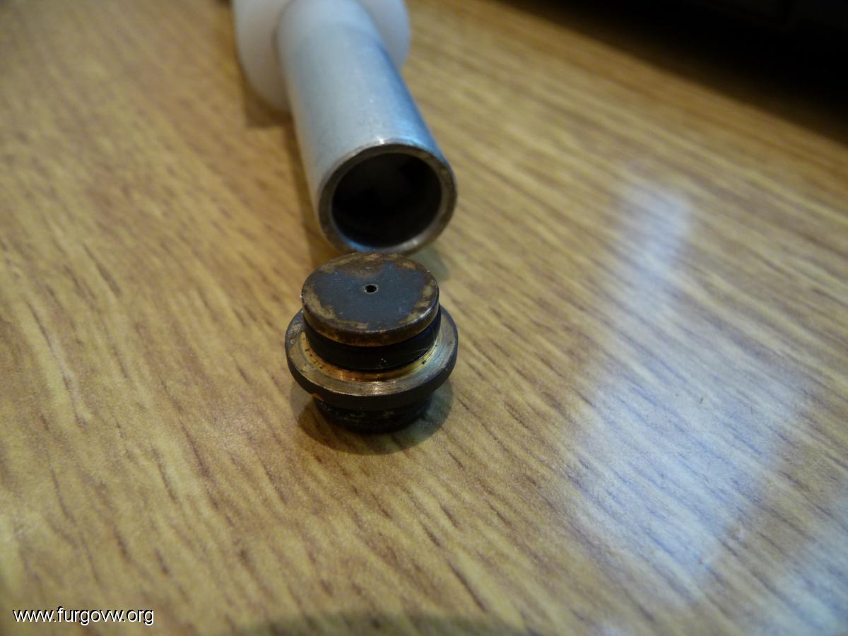

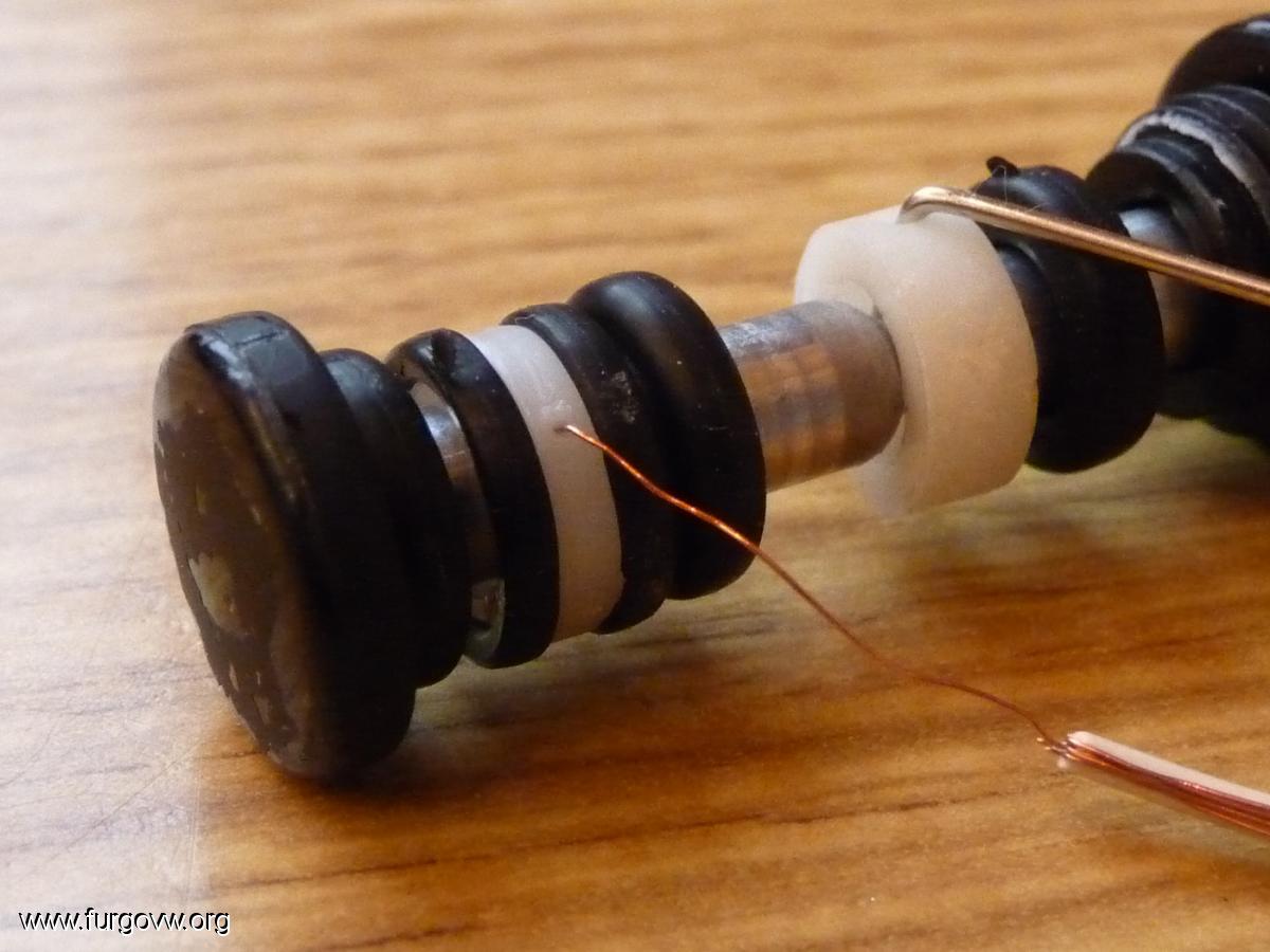

en el casquillo de nylon de la izquierda, en el que van dos pequeñas tóricas , he descubierto que lleva un minúsculo agujero de entre 0,2 y 0,3 mm. tomando hilos de un cable electrico, el de 0,3 mm. no entra, sólo entra el de 0,2 mm, no pasa por él ni una aguja de coser, y éste es el agujero por el que sale dosificada la presión del calderín hacia el casquillo de la derecha que tiene un agujero mucho mayor.
a la hora de montar estos casquillos, habrá que hacer filigranas para que queden bien alineados frente a los agujeros del cuerpo.
y creo que la mayor parte de las avería provienen de este elemento, ya que la enorme presión que hay, vence la estanquiedad de las tóricas

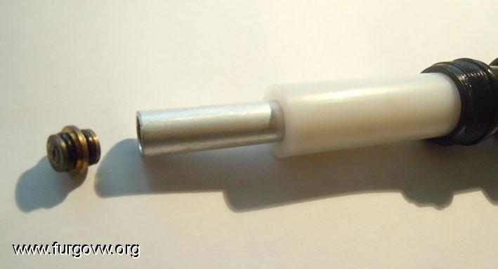

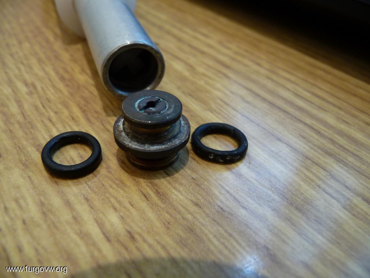

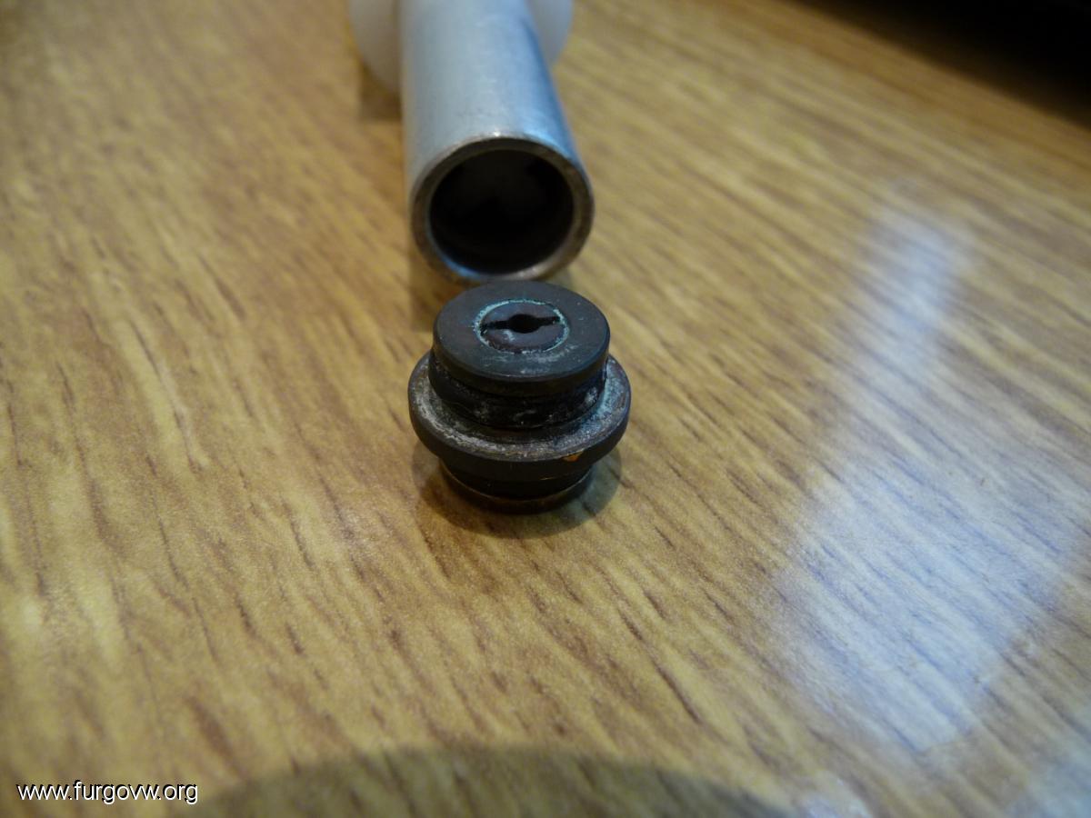

esta pieza de latón cuyo interor no se os ocurra desmontarla (me las he visto negras para volverla a montar) , es una válvula anti retorno, deja pasar el aire que bombeamos y no lo deja salir, en su interior hay una bolita, un muelle y una tórica que no presenta ningún acuse de desgaste
lo que si hay que hacer es cambiarle la tórica que se acopla al tubo de aluminio de la mancha, ya que la otra tórica no tiene función de estanquidad,  lo más importante es su orientación, si la montáis al revés no funcionará, la parte que se ve en esta foto va hacia el interior, o sea de cara al manómetro con la junta que aunque esté picada, no tiene importancia
Y esta cara va dentro del tubo de aluminio de la mancha que se ve en la foto

me temo que has montado la pequeña válvula anti retorno al revés, por eso no coge nada de presión, mira mi mensaje anterior y compruébalo.
