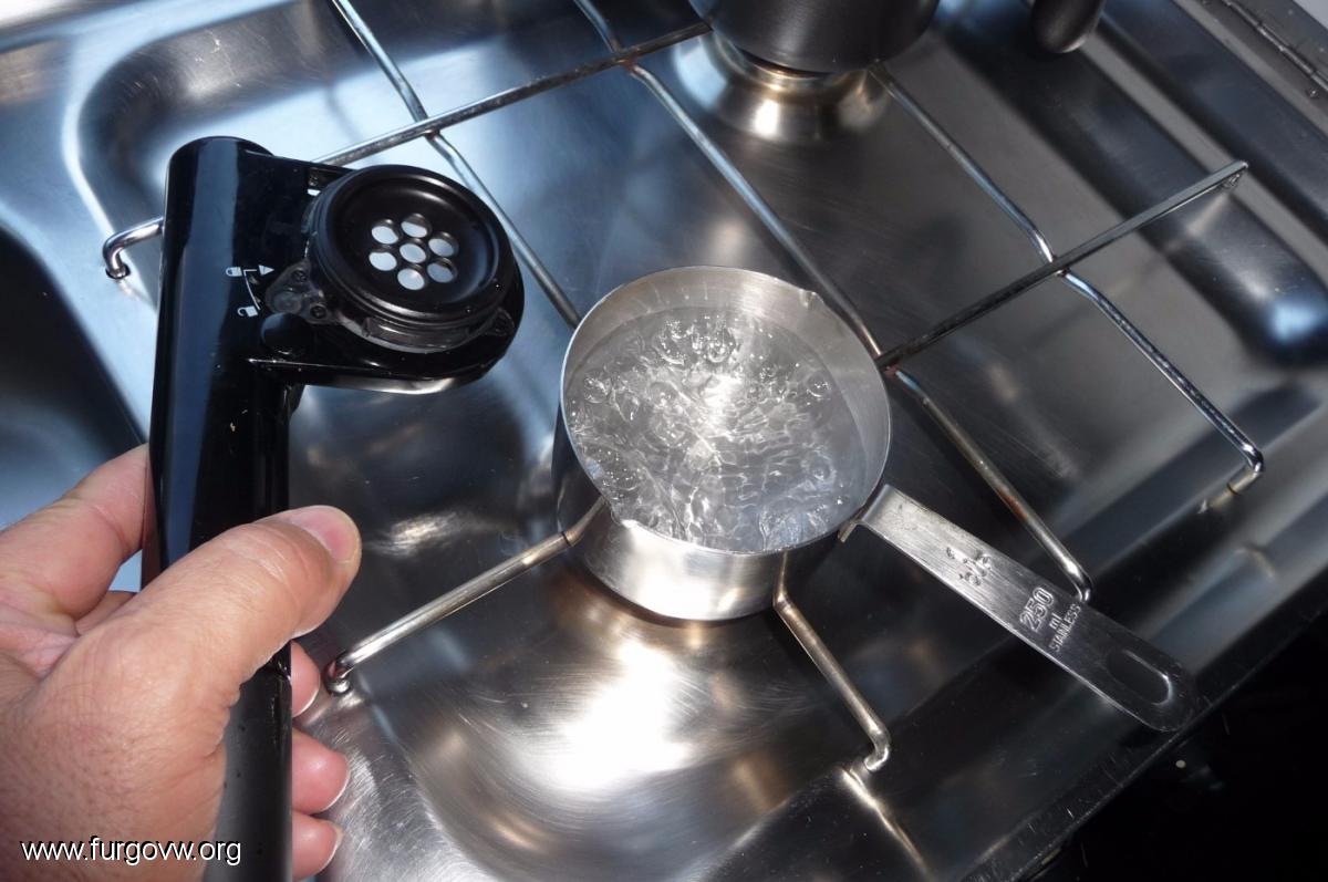

Si quieres limpiar el interior de la cazoleta transparente, estira de la rejilla donde se pone el cartucho, se separa, y puedes limpiar el interior de la cazoleta transparente, aplica vinagre, déjalo actuar y sacarás la posible cal que tenga,  pero poca cal vas a encontrar allí.
La cal se deposita donde se hace hervir el agua, en mi caso un cacito de acero inox pequeño, justo para el agua de dos cafés, lo limpio cada 5-10 utilizaciones cuando se ve una capa grisácea de cal en el interior, y eso que sólo hacemos los cafés con agua mineral.
