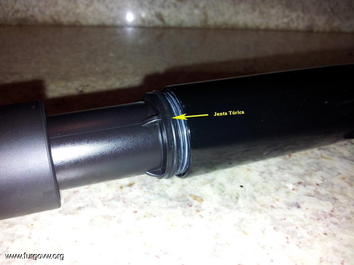

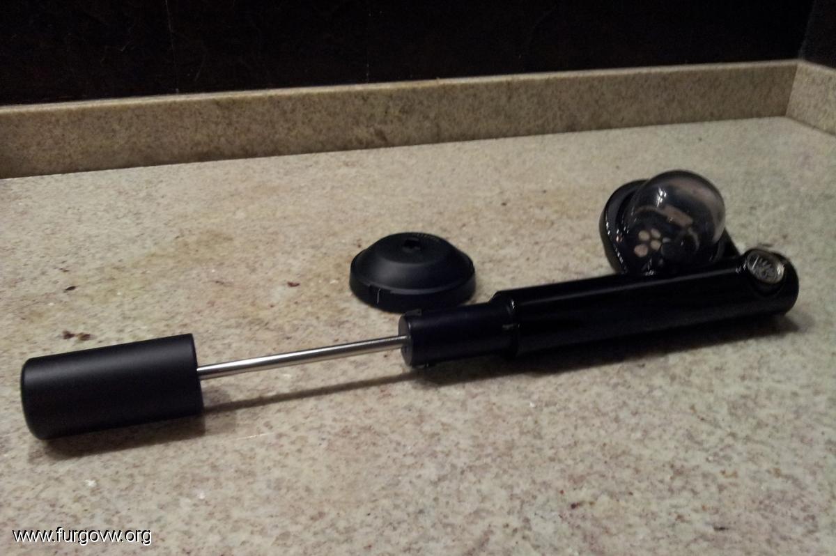

A primera vista parece que la cafetera esté cerrada herméticamente y que no sea posible desmontarla.

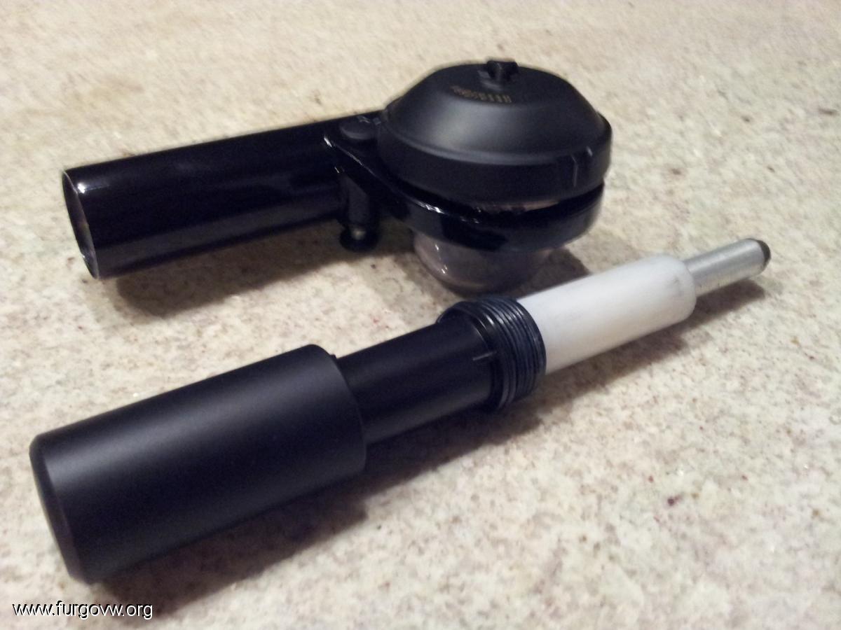

Pero no es así. Se puede desmontar fácilmente por la parte del émbolo, ya que éste va enroscado al cuerpo de la cafetera.
Va un poco duro, porque tiene que aguantar la presión, pero si la aguantamos en la mano con un trapo no muy grueso podremos desenroscar fácilmente el émbolo.
Al desenroscarla ya vemos que al final de la rosca lleva una junta tórica (de goma). Pues bien, ese es todo el mal que tiene nuestra cafetera.

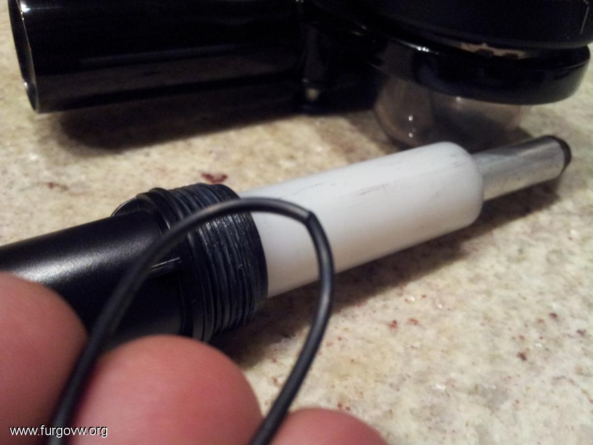

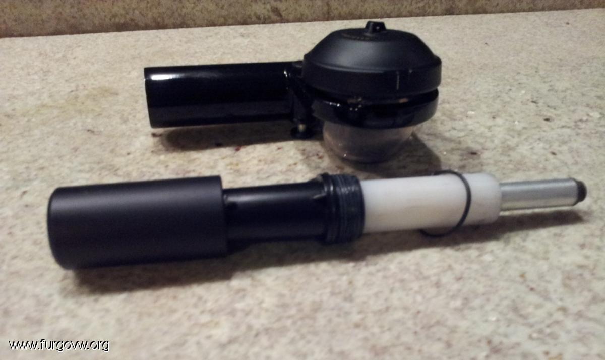

La terminamos de desenroscar y separamos el émbolo del cuerpo de la cafetera.
Y sacamos la junta tórica.
Si la miramos detenidamente veremos que seguramente esté pinzada o puede que no, que lo que haya pasado es que al estar estirada tanto tiempo haya perdido grosor y por eso no nos aguanta la presión.
Pues solamente con ponerle una nueva junta y montar de nuevo ya tendremos la cafetera reparada.
Es conveniente también untar la nueva junta con un poco de vaselina para así evitar que se reseque rápidamente y que nos vuelva a surgir la misma avería.

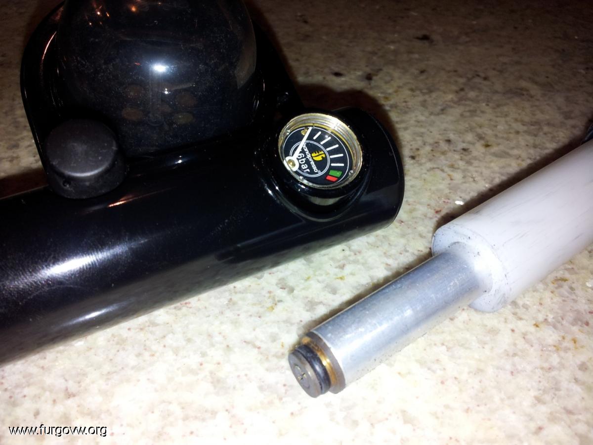

Si os fijáis en la parte final del émbolo, allí también lleva otra junta mucho más pequeña que se introduce dentro del manómetro y también se la podemos cambiar.

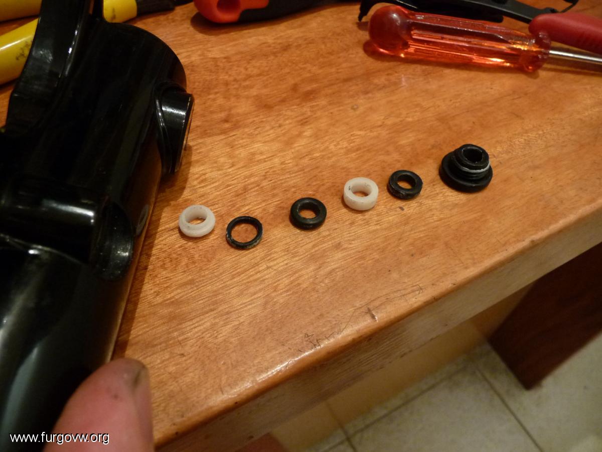

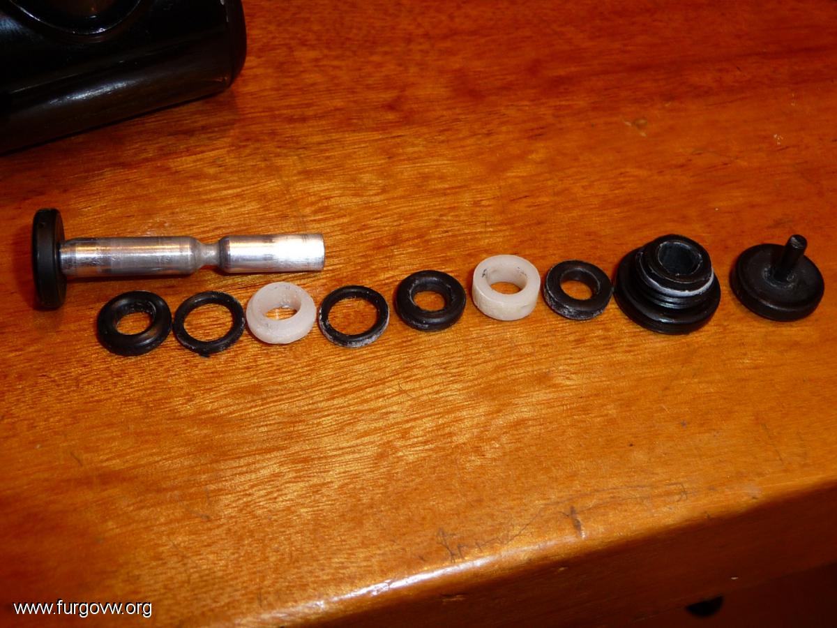

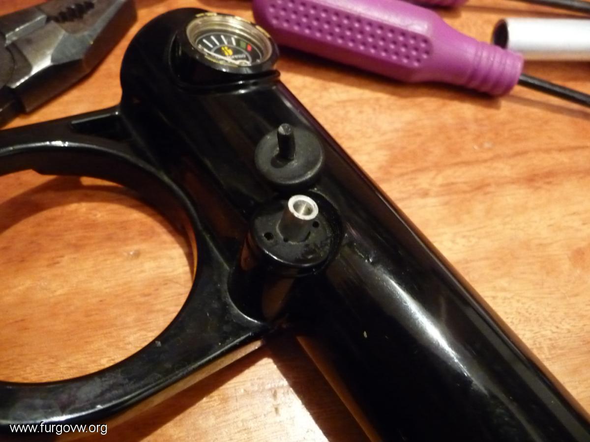

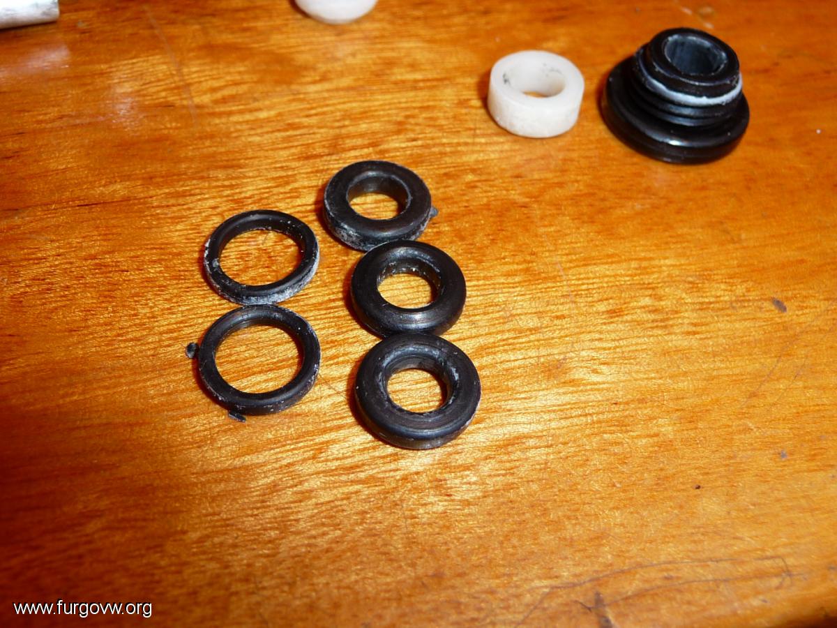

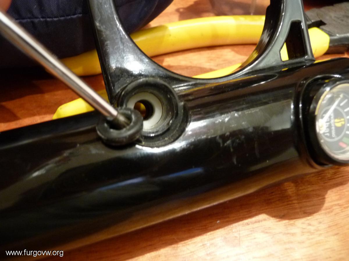

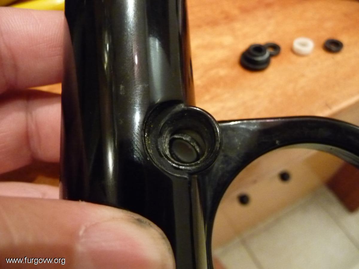

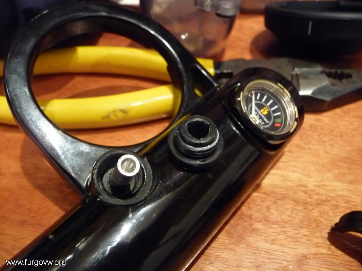

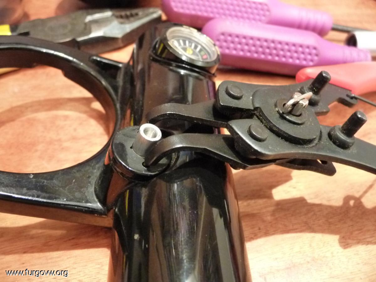

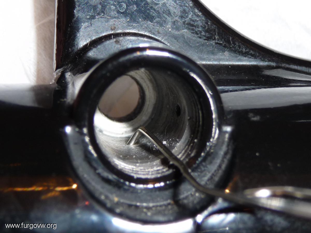

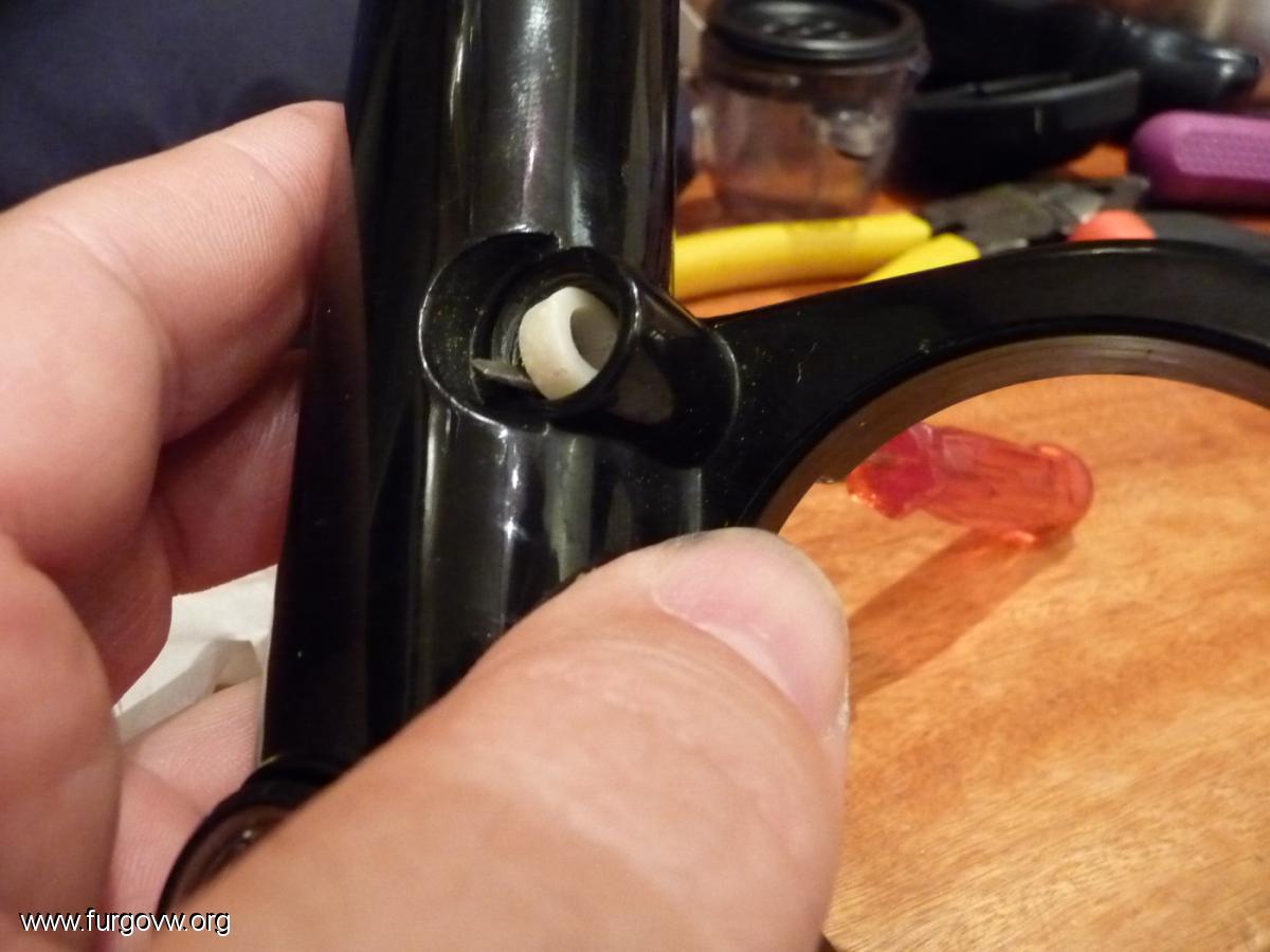

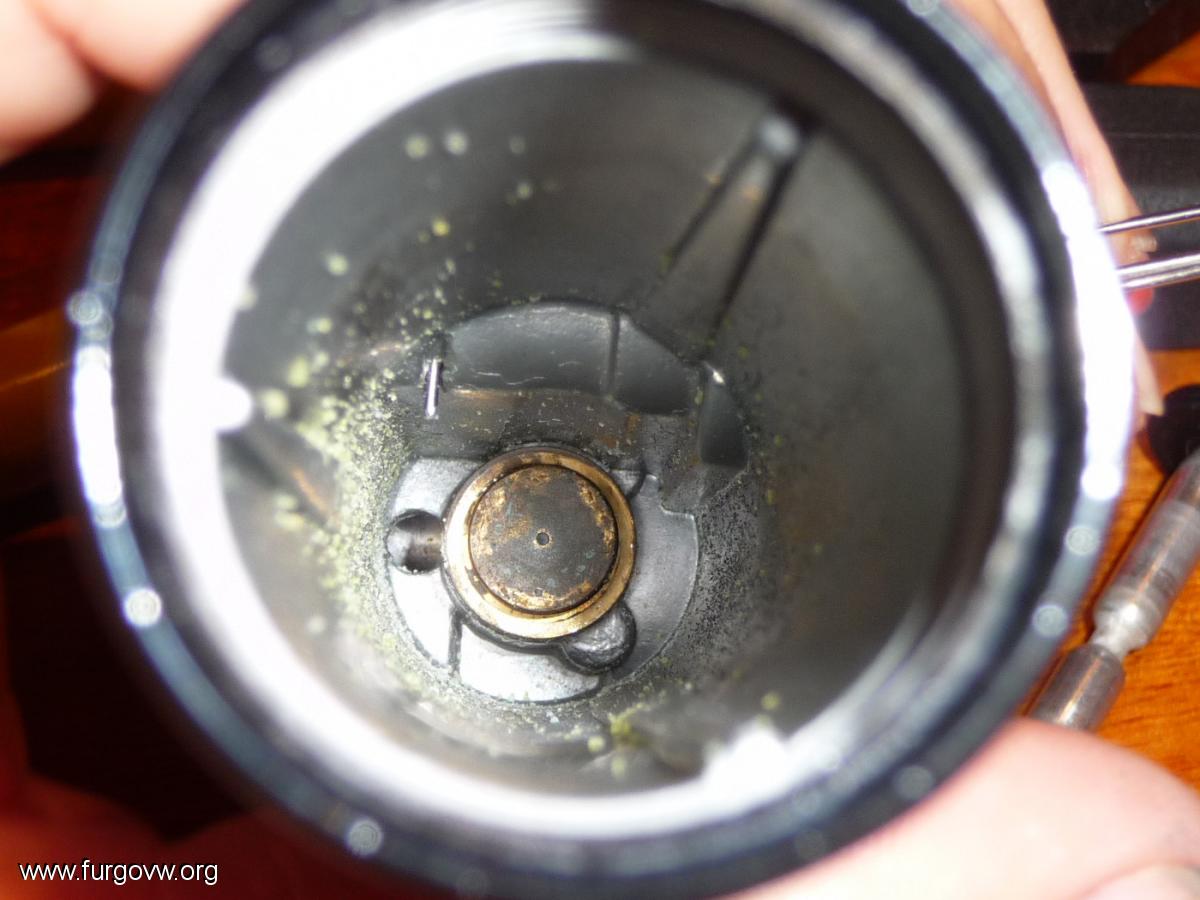

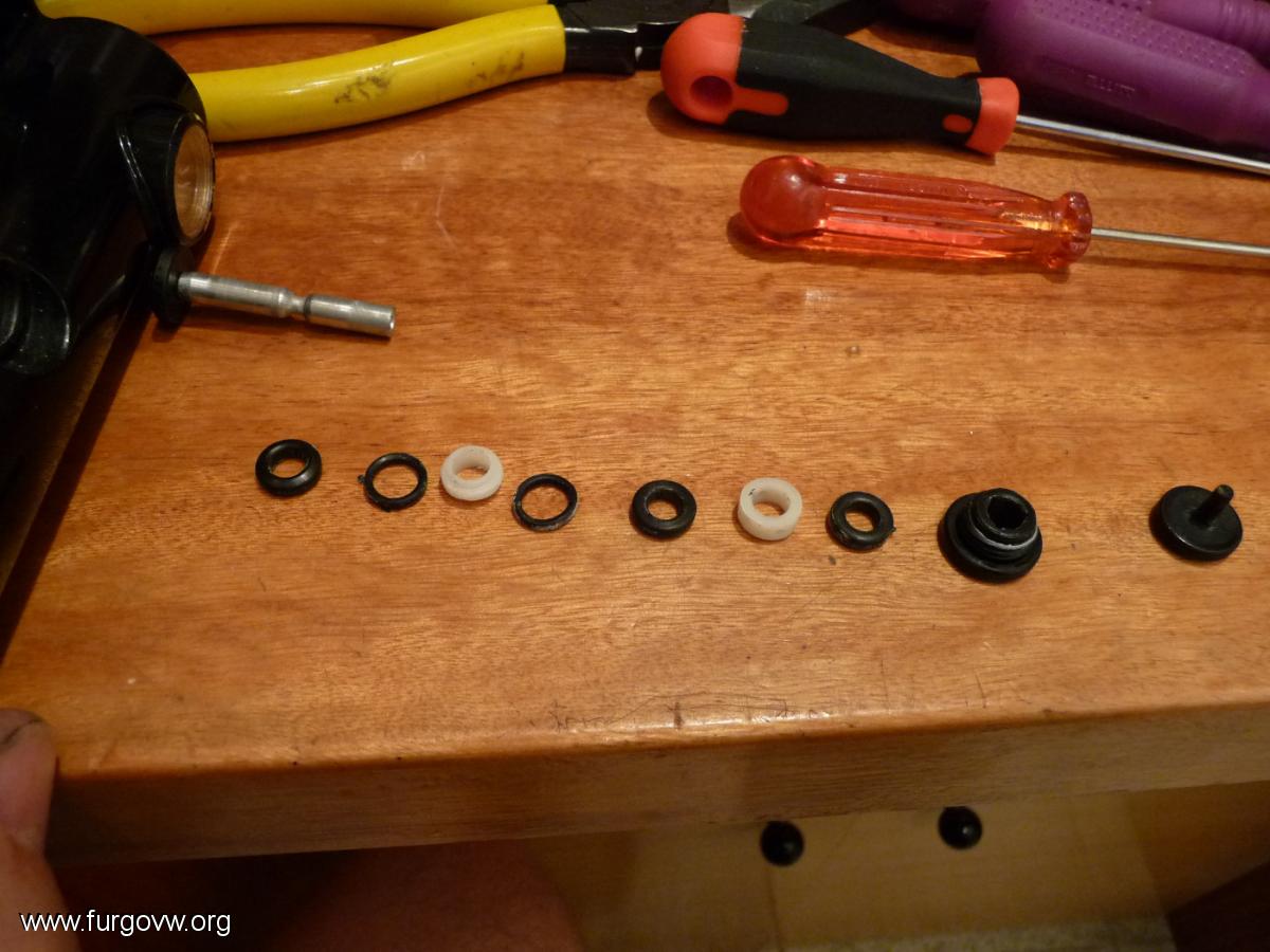

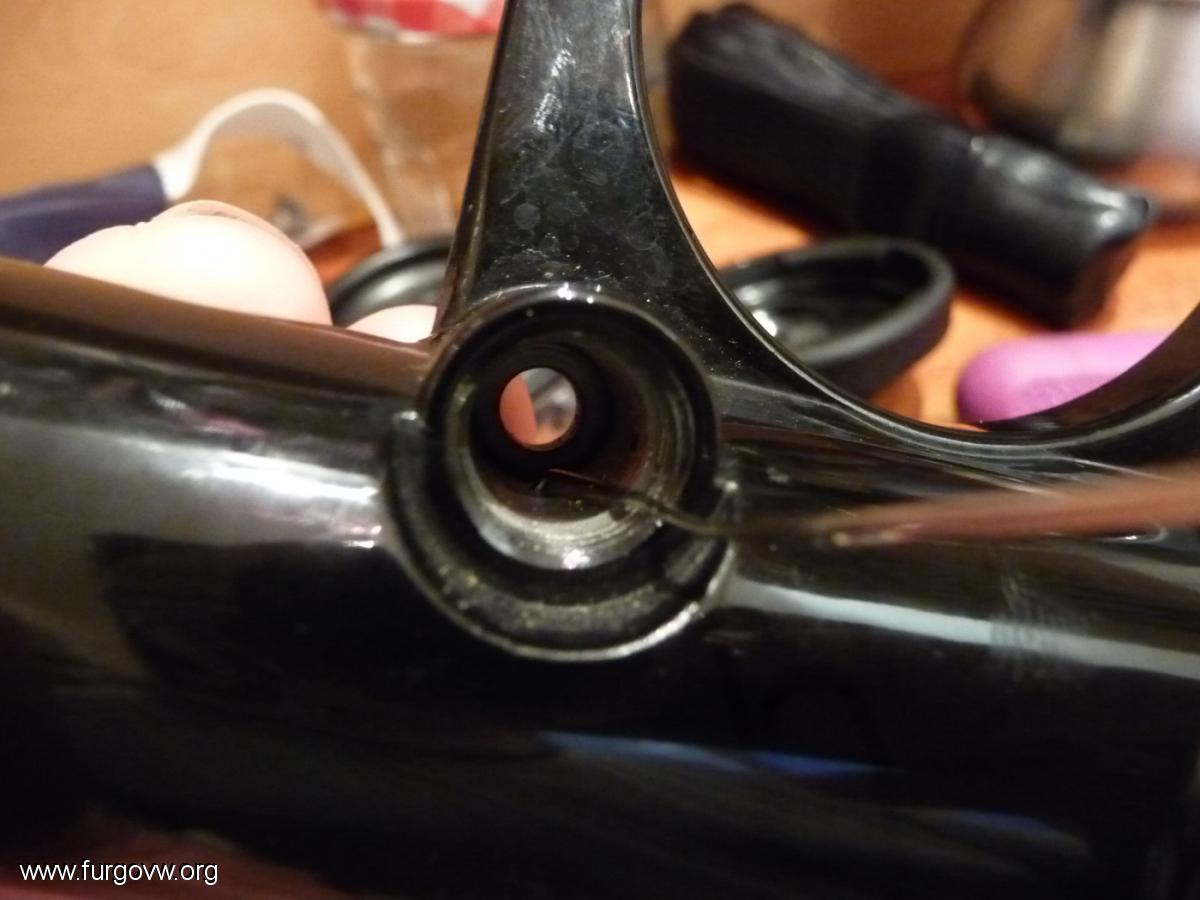

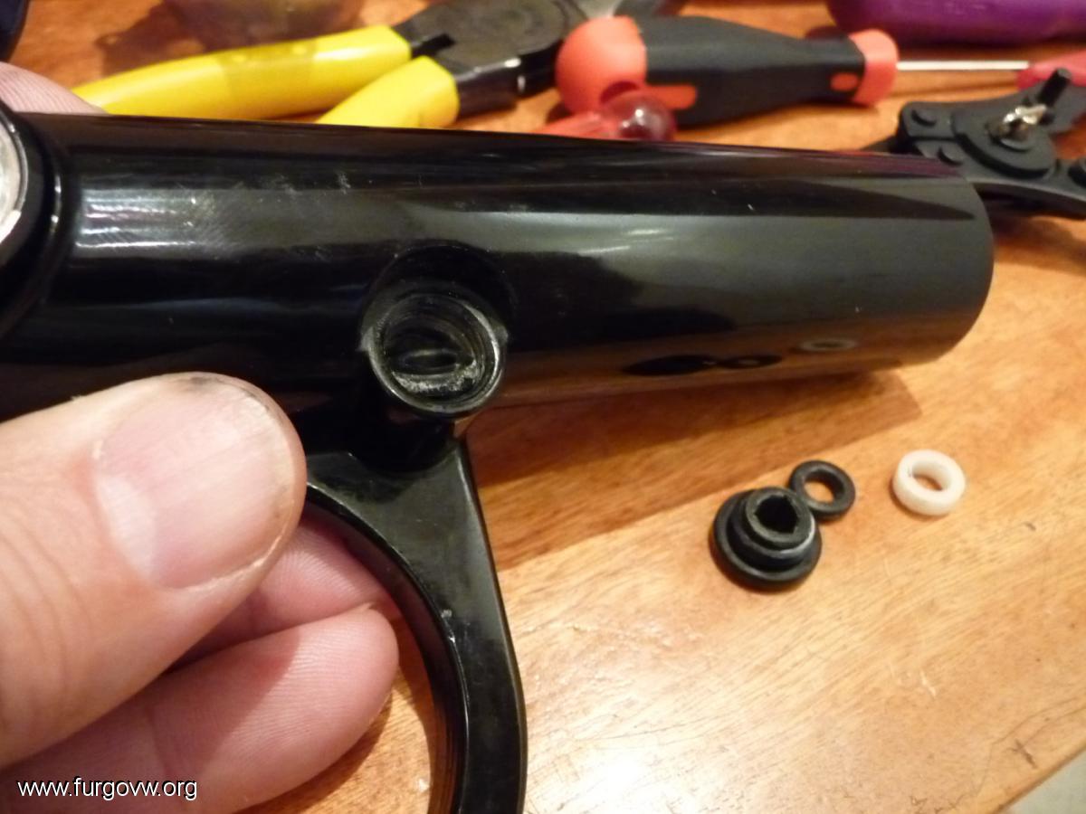

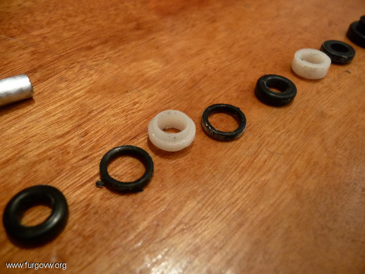

Uy, uy, uyyyyyyy  Cimbike, la que has armado en mi mente, me he liado a desmontar la cafetera, en lo del émbolo que tu nos muestras, como tú dices está súper sencillo, pero mi cafetera tenía el problema de que no aguantaba la presión, y ese problema radica en la válvula de descarga, yyyyyyy, la he desmontado y allí hay cinco tóricas, BUFF.........................ya contaré cómo acaba la reparación si es que llega a ser un éxito
alcasa
os pongo las fotos de los elementos desmontados, pero no hagáis nada hasta que lo termine, nunca se sabe como acabará la reparación.

Mi problema más sospechaba que me podía perder la presión por esta parte de embolo:
Pero tampoco estoy seguro, y espero que no sea así, que si no será más follón. De momento cambiar la junta que dice cimbike.
Solo que el viernes ya me hice una ruta de 3 ferreterías y 2 almacenes de fontanería, y no hubo suerte, todos me decían que la junta era grande y no tenían. Mañana me pasaré por una tiendica que vende solo juntas toricas, o eso me han dicho, a ver si encuentro algo que me sirva.

si te pierde la presión y no sabes por dónde, haz la misma prueba que yo hice, mancha los 16 bar hasta la zona verde y sumérge toda la cafetera dentro de un cubo de agua, ya verás como las burbujitas te salen de dentro del calderín, por ese tubito transparente que hay, lo que indica que la fuga es por la válvula de descarga como la mía.
no busques las tóricas por ferreterías, buscalas por la marca epidor, que fabrica juntas de todas las medidas, sólo esperar que quien diseñó la cafetera se adaptara a las medidas ya existentes y no se le ocurriera fabricarlas de medida especial, entonces sí que estamos perdidos.
el martes iré a la casa Asteva de hidráulica que comercializa los productos de Epidor (mañana lunes es festivo en Barcelona)  si las consigo os paso las referencias para que podáis conseguirlas y reparar vuestra cafetera
alcasa
De vuelta de la casa Asteva sl, que comercializa las juntas tóricas de la marca Epidor, parace ser que son juntas normalizadas, en principio no son especiales, tenían 2 de las 9 necesarias, y he encargado las 7 restantes que en unos días llegarán, cuando las tenga, las monto, y si la cafetera funciona bien, os paso las medidas, referencias y precios.
