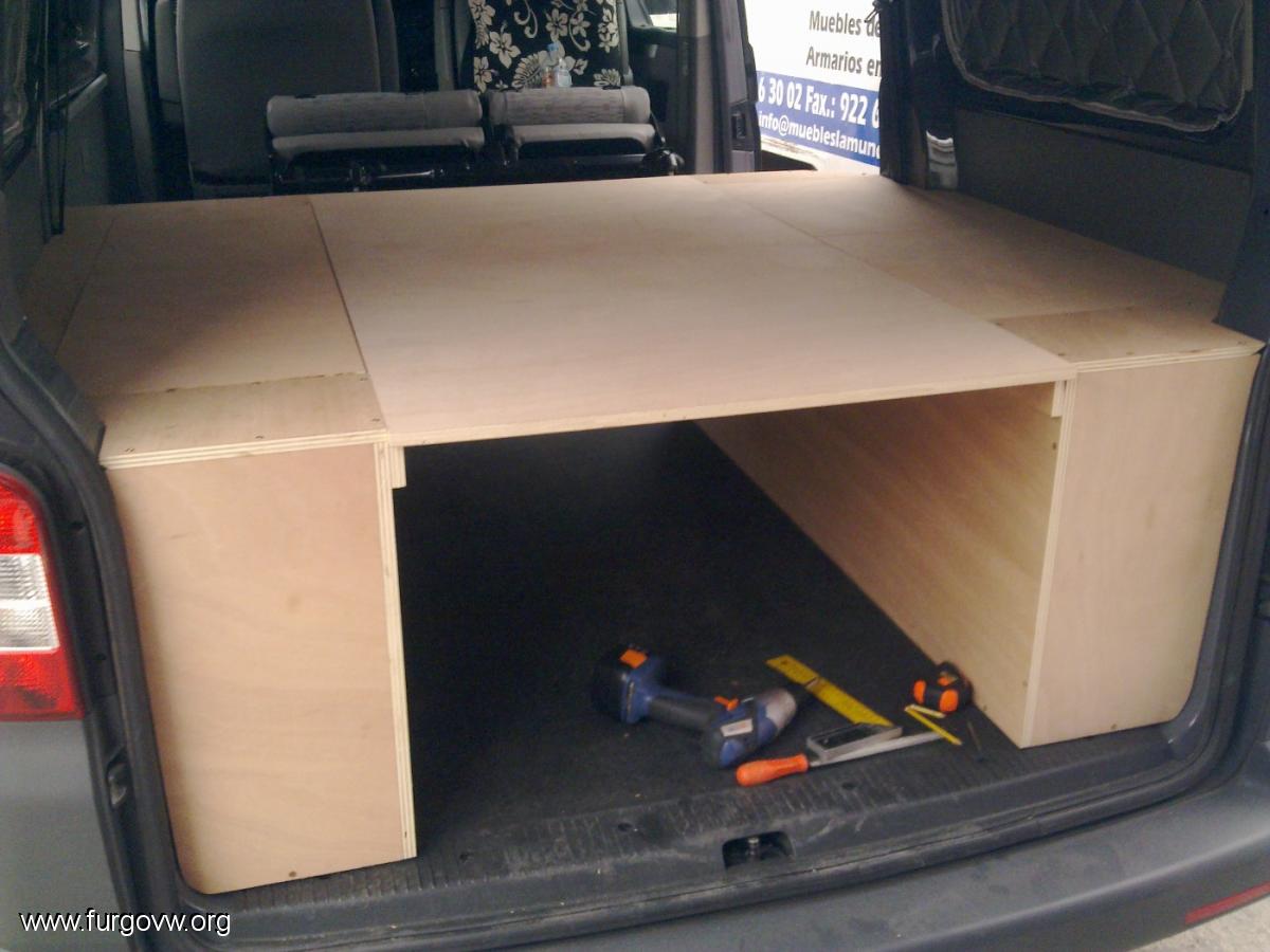

El trabajo de madera fue realizado por el gran Esero, fue plantearle lo que quería y... es todo un artista!!!
Aunque su parte está terminada aún me queda mucho por hacer, pintar, ultimar detalles... poco a poco.
Debajo de estás líneas iré poniendo fotos del proceso, de momento, y para abrir boca...

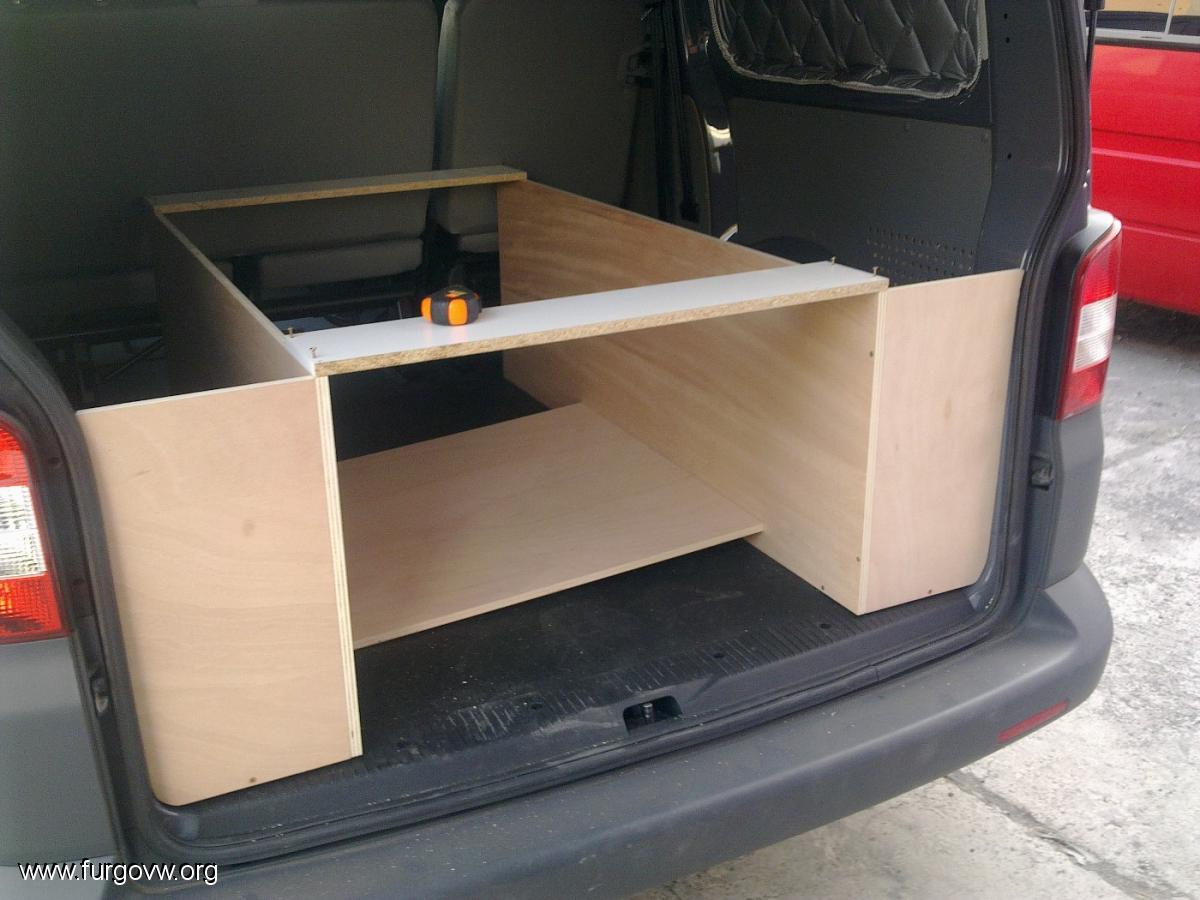

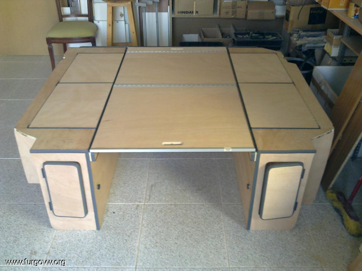

Este es el sistema de anclaje de los arcones:

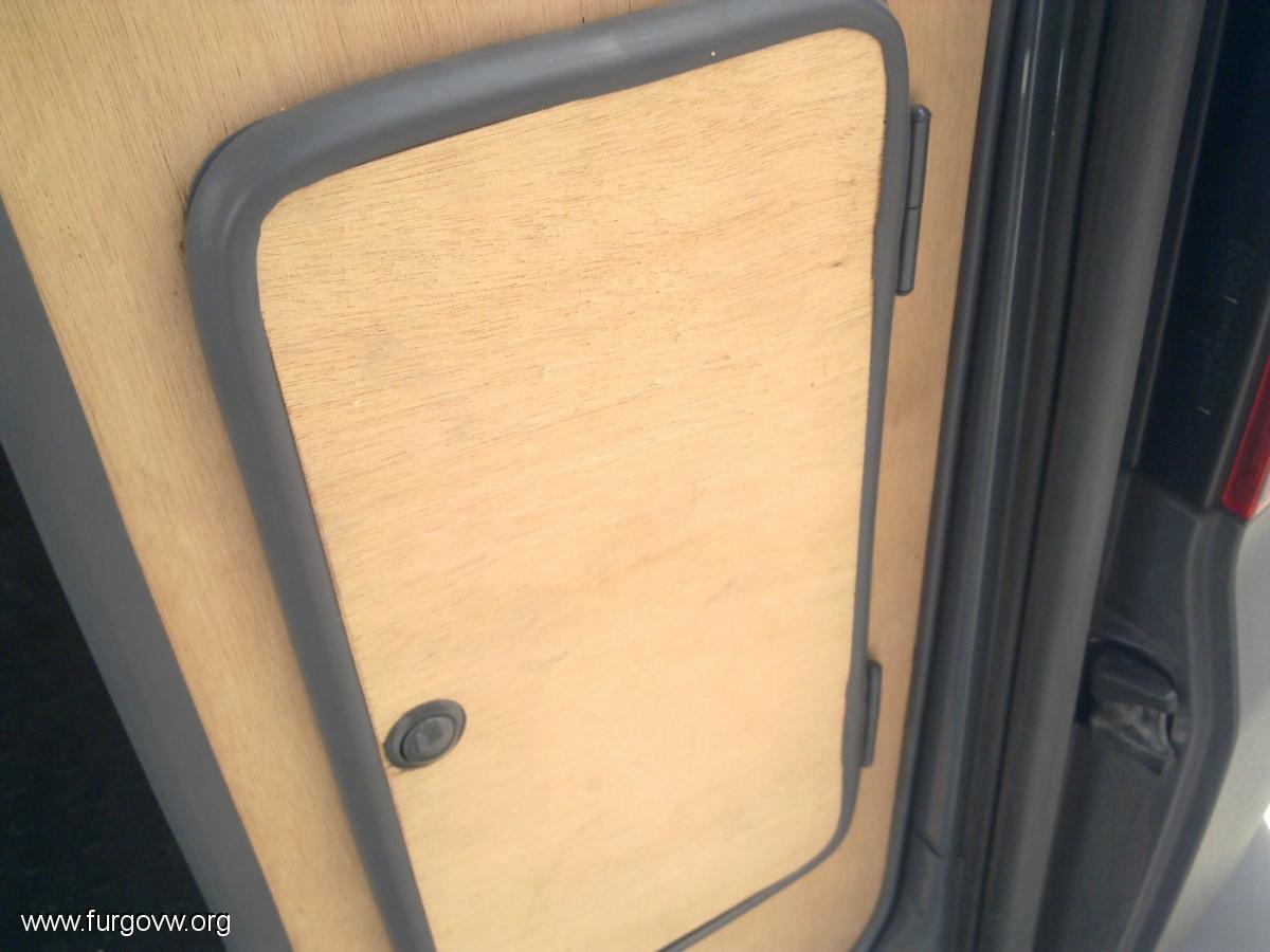

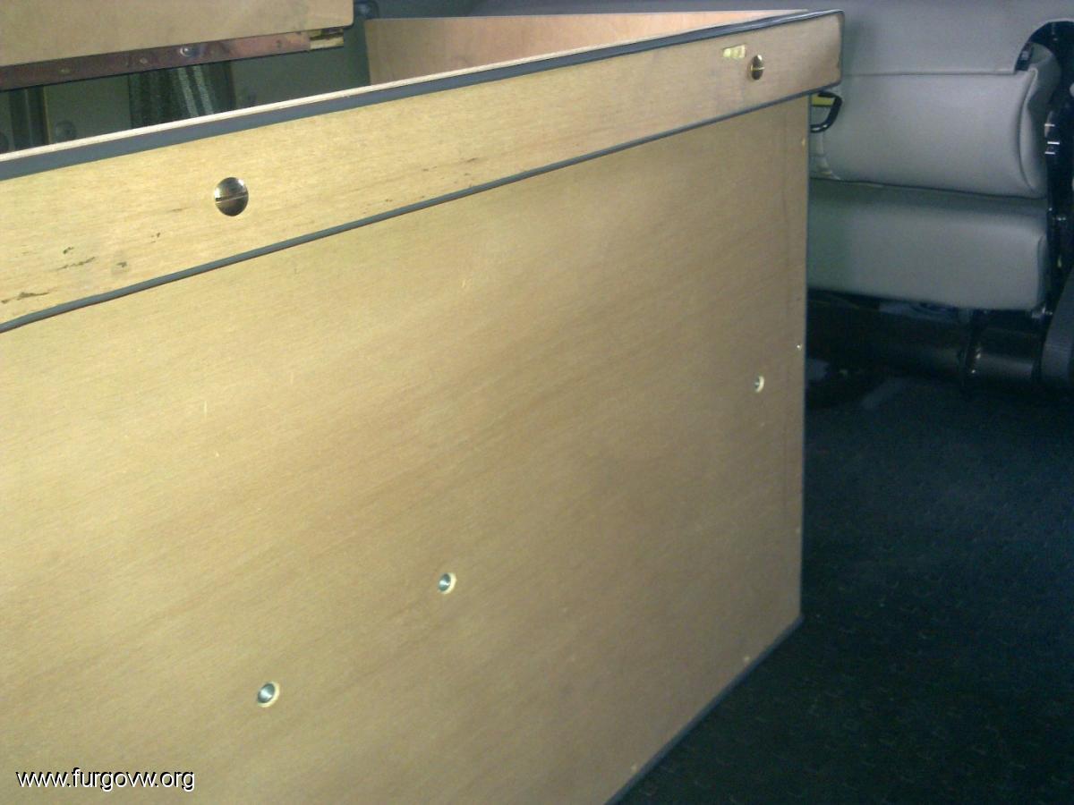

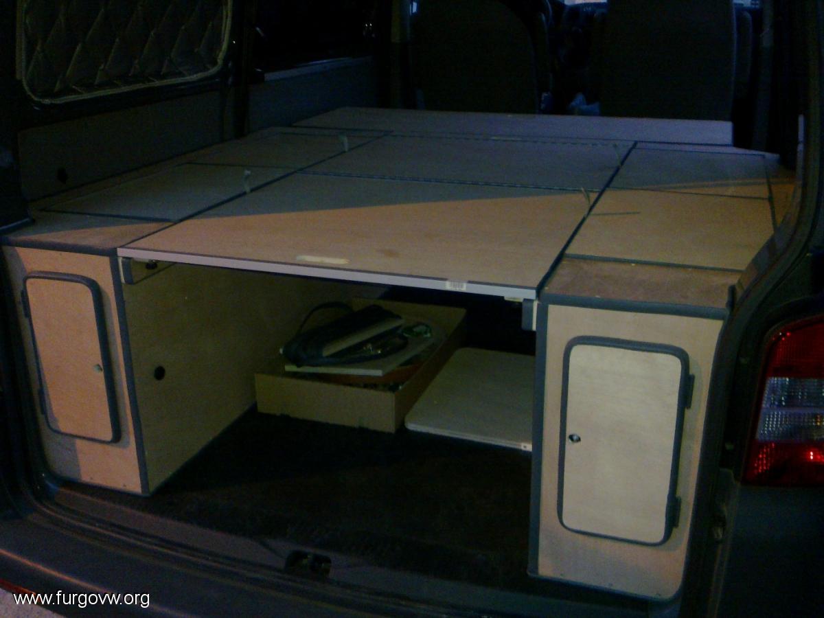

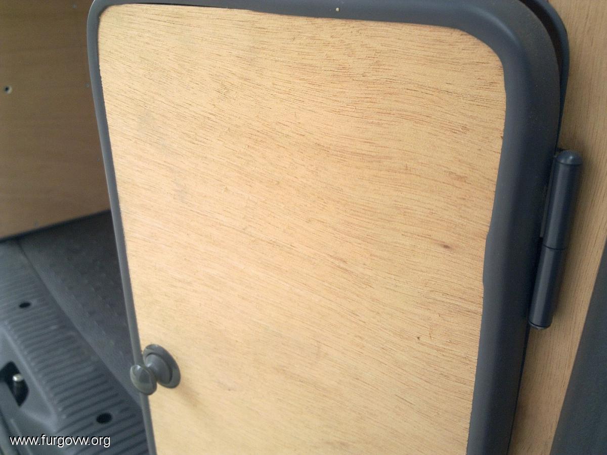

Detalle de las puertas traseras y su interior (ya tienen el tirador, aunque tengan en cuenta que hasta que no pinte la madera no pegaré los perfiles, por lo que es normal que se vea "algún fallito"):

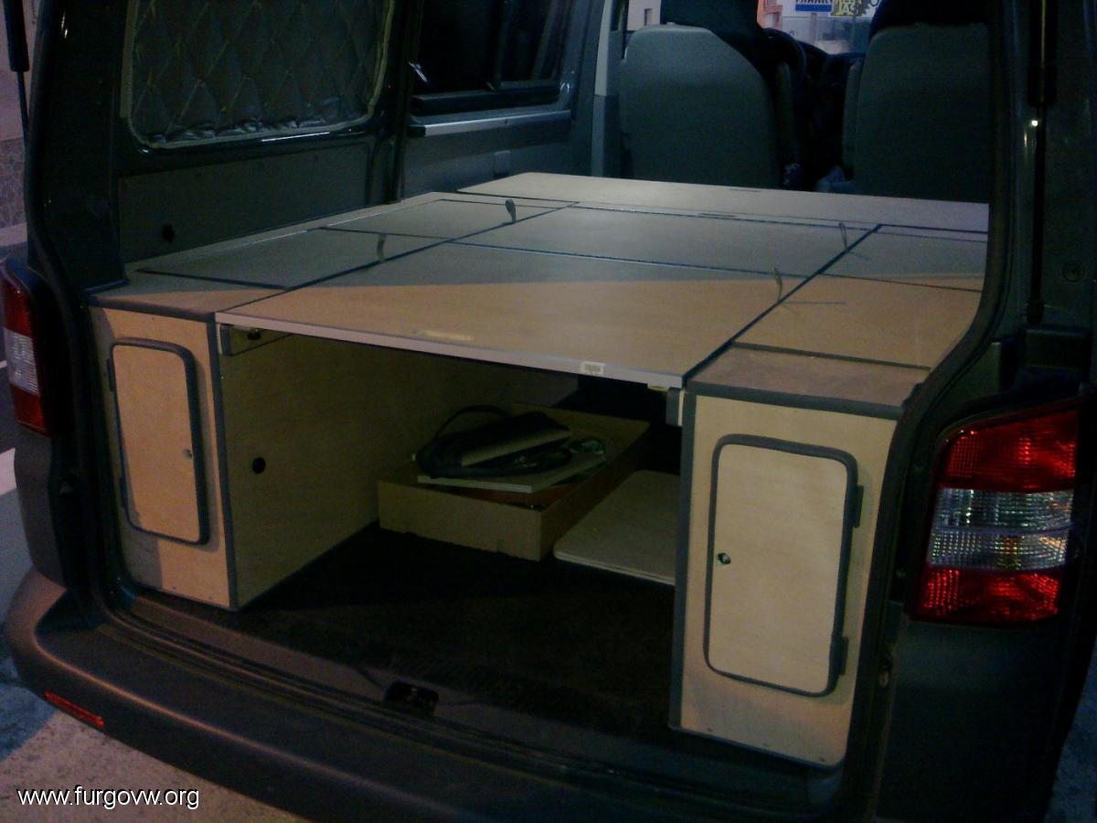

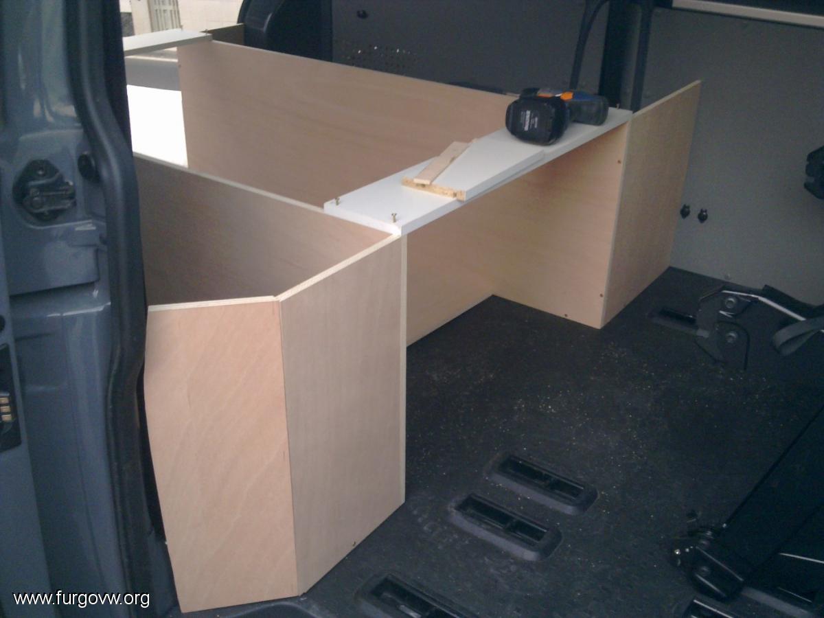

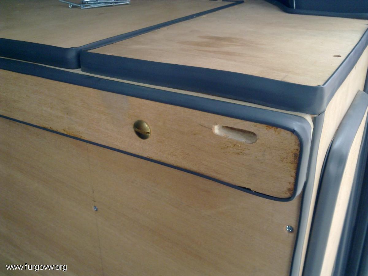

Ahora se pueden ver algunos detales de los arcones, por ejemplo las ranuras donde se anclan los fechillos de las tablas centrales, o los agujeros roscados donde se anclan, por ejemplo, el soporte de la nevera o el potti-potti (ya pondré más fotos de estos accesorios y sus anclajes).

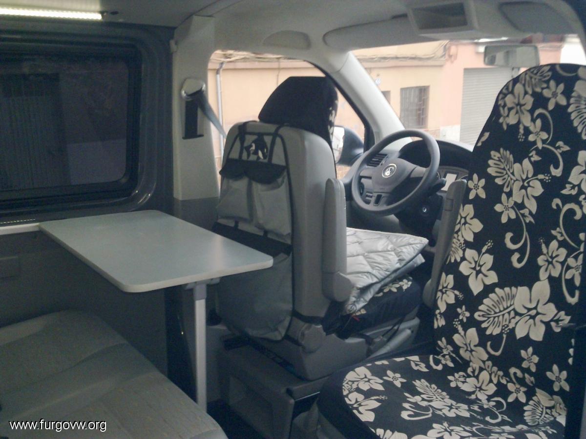

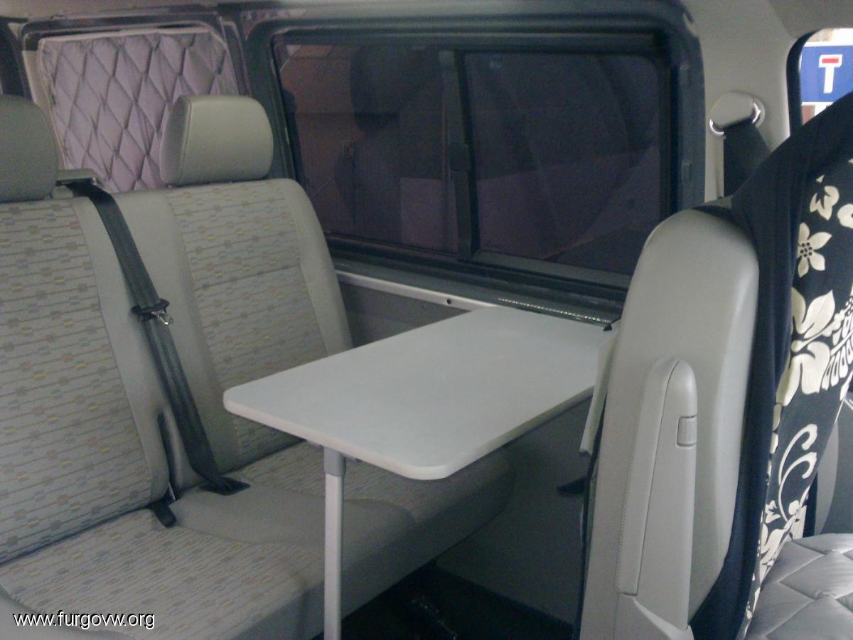

Esta mesa la tengo hecha casi desde que compré la furgo, sólo que al principio era algo más larga y se modificó aprovechando el trabajo de los arcones:

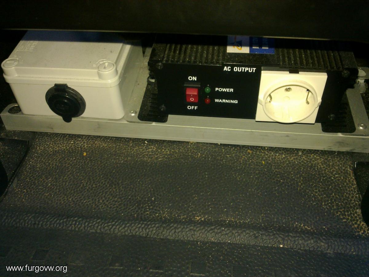

Este es el inversor de 600w y una toma de 12 voltios de 25 A, por si hay que poner algo "gordo":

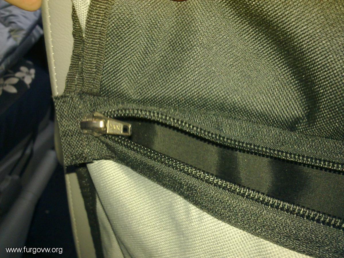

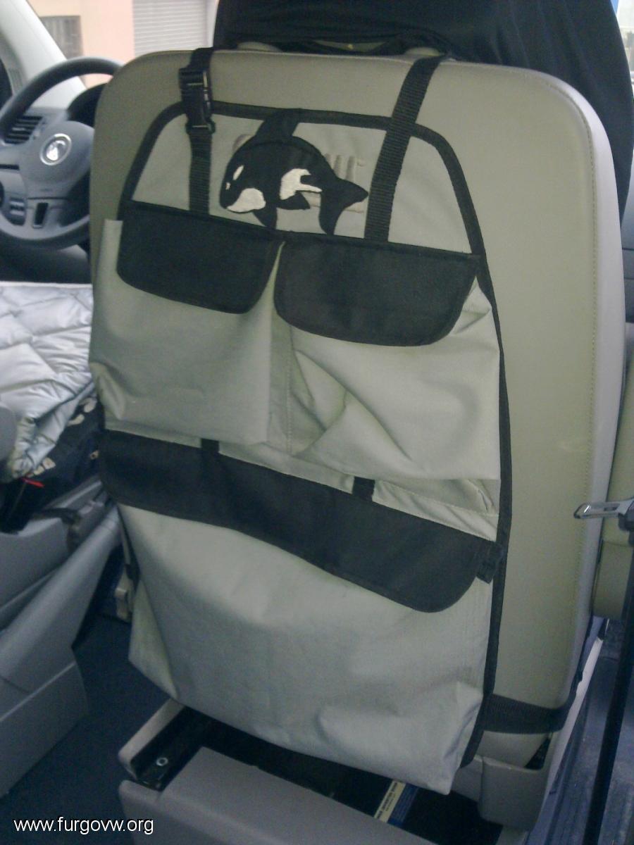

Esto son unos bolsilleros Fiamma, modificados por mi madre, que se curró cambiarles las solapas rojas y ponerlas de color negro, poner una tira con hojales en la parte superior, para que el bolsillero no se desplace al ponerle peso y también le puso una cremallera al bolsillo grande, ya que el velcro se abría si metías algo un poco voluminoso. Por supuesto (y esto fue iniciativa suya) no podía faltar el símbolo de Baifo "La Orca", esa ballena asesina que merienda trolls  .meparto .meparto .meparto.

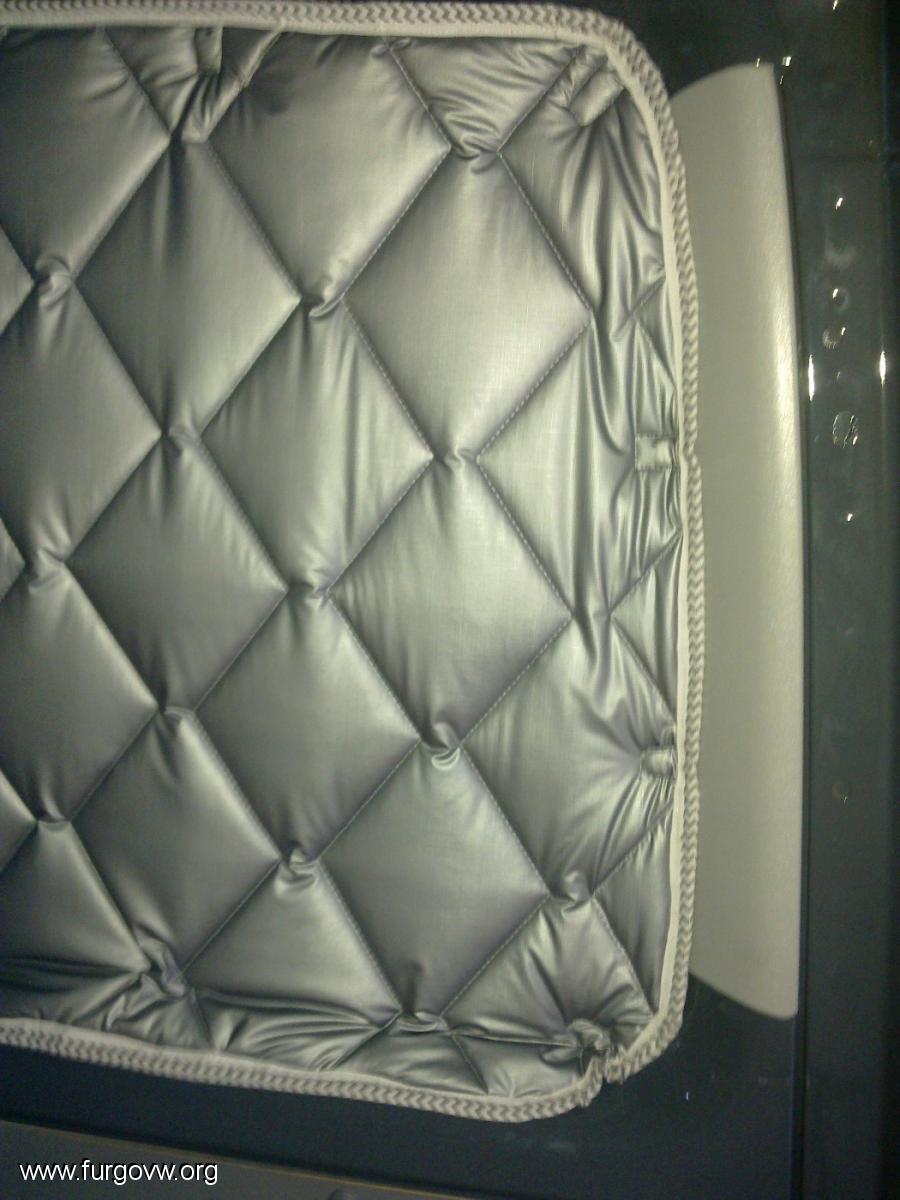

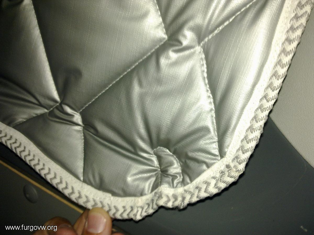

Nuevamente mi madre fue la encargada de hacer los aislantes posteriores a partir de los patrones que le pasé. Para fijarlos se usaron los potentísimos imanes que vende Supermagnete (mira que le costó sudores a la pobre que no se quedasen pegados a la máquina de coser... ;) ).

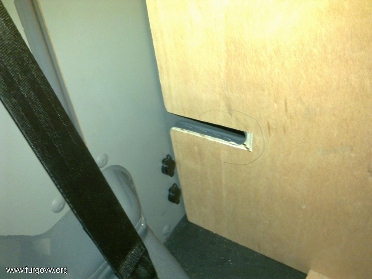

Estas son las tomas donde enchufo la nevera y la bomba de agua, cada una con su correspondiente fusible (el agujero del módulo es por el que se saca el cinturón de seguridad cuando los asientos posteriores están puestos):

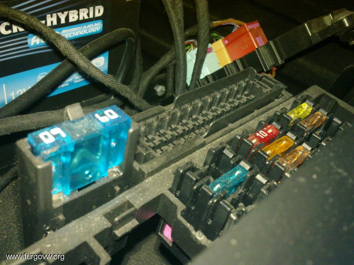

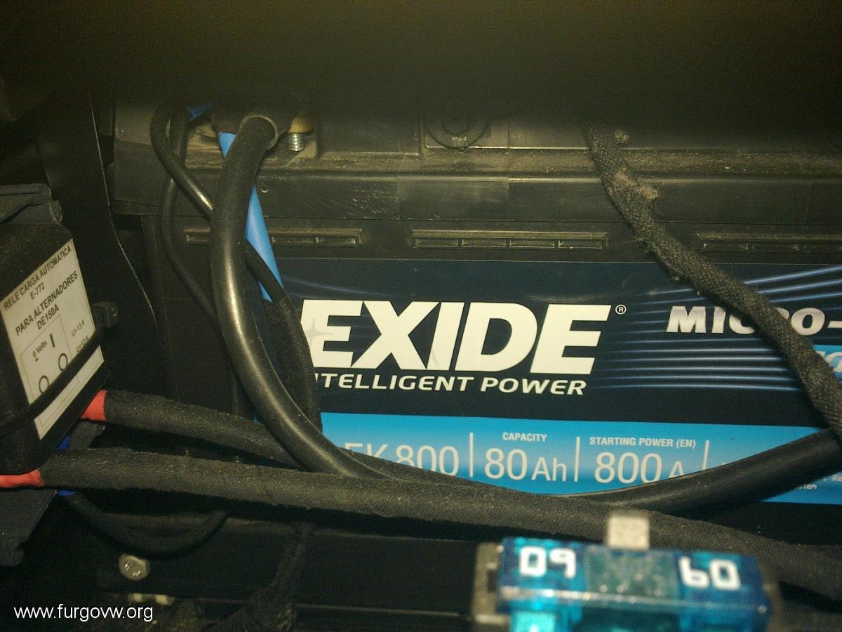

En estas fotos se puede ver un detalle de la instalación de la segunda batería debajo del asiento del conductor. Como ven, se usaron portafusibles originales VW para los distintos circuitos instalados. Cada mazo de cable está recubierto de cinta textil, como la usada originalmente en automoción, sumado a que no se ha usado ni una sola regleta tipo clema, eso es para las viviendas, no para los coches...
El anclaje de la batería ya lo expliqué hace tiempo en otro hilo, se hizo sin hacer ni un solo agujero a la furgo, aquí se pueden ver fotos del proceso:
