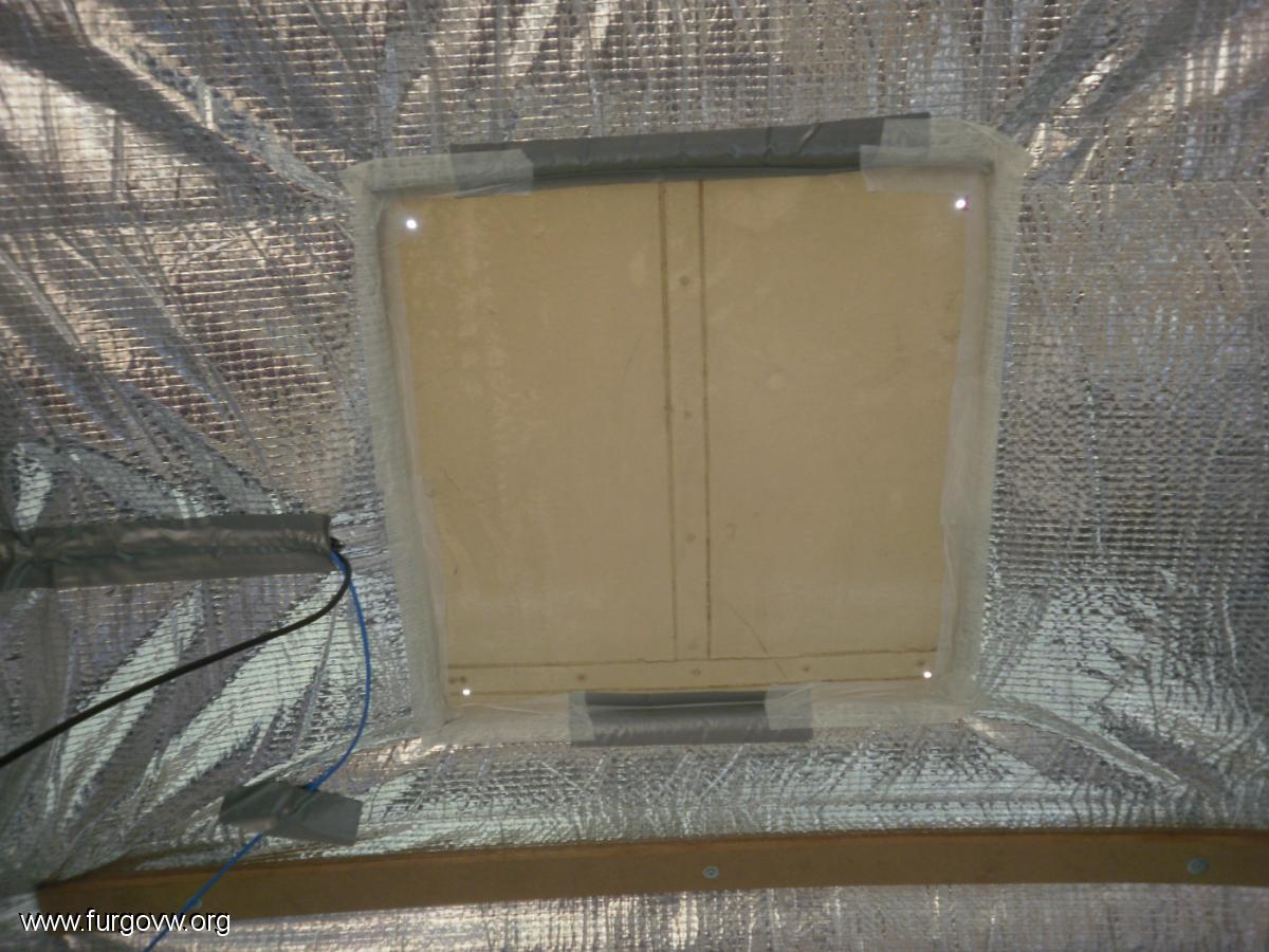

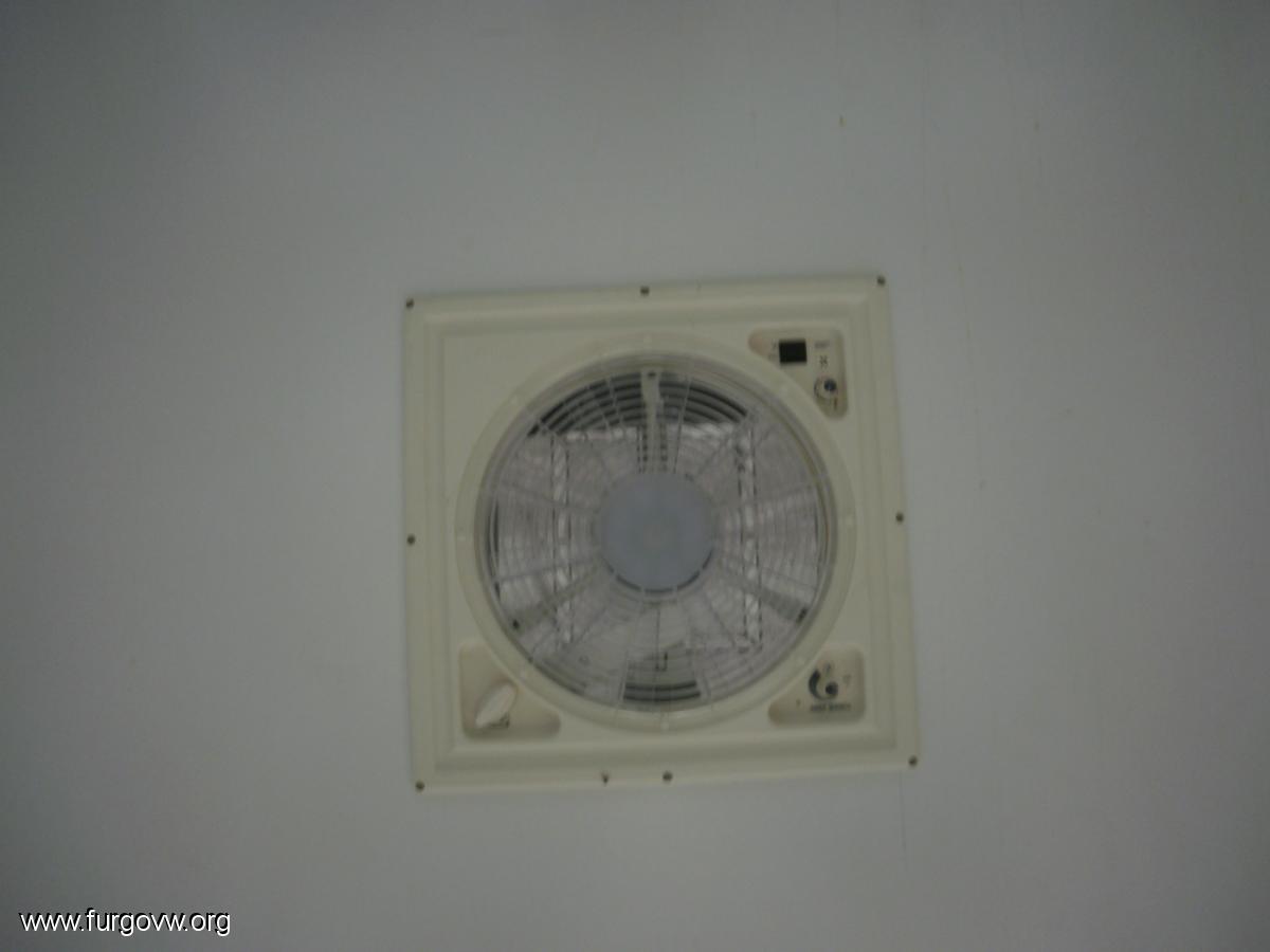

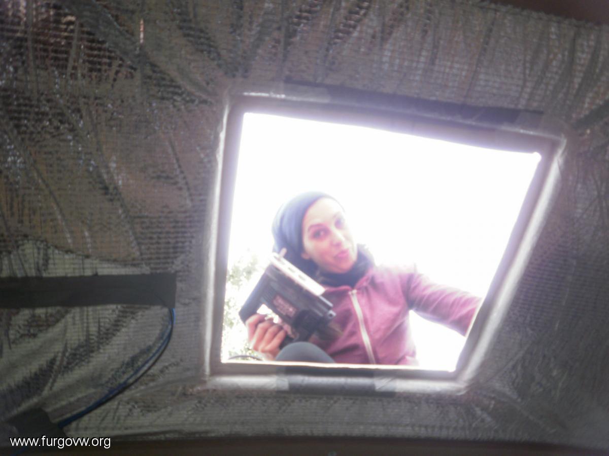

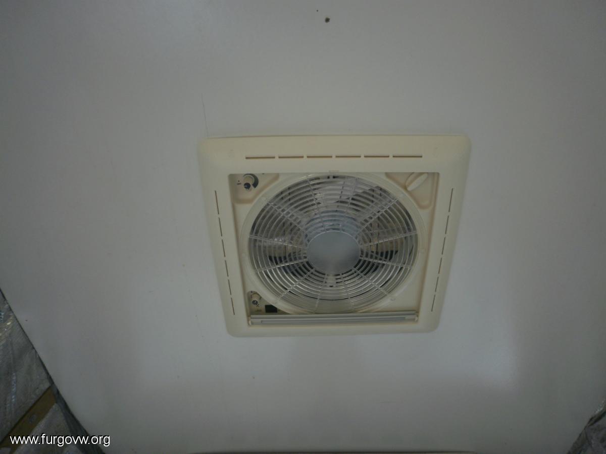

Y ahora que ya está liada... lo que más trabajo me ha costado ha sido meter los put...ñeteros cables en los conectores de la parte interior, que vienen súper justos... En serio, a punto de tirar la toalla he estado. Pero ya está, y rellenita de sika hasta los topes... ¡¡¡y funciona!!! (la he probado así a cable alzado con la batería de 50A que tengo por ahí). Por cierto... ¿cuánto tarda en secar la sika? Como la tengo fuera, la he cubierto con un plástico porque creo que va a llover esta noche, pero claro al estar tapada tardará más en secar...
Y na, lo que queréis que es ver MÁS FOTOS!!!

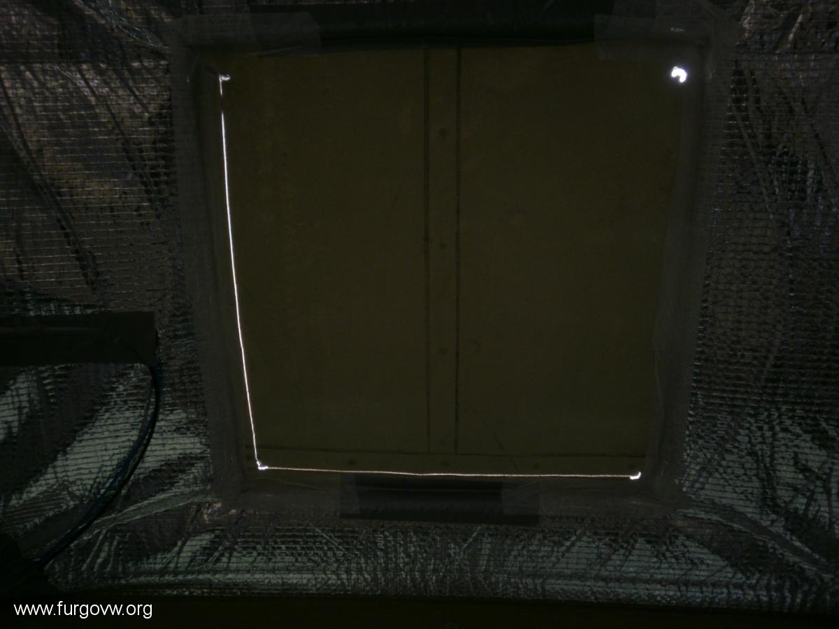

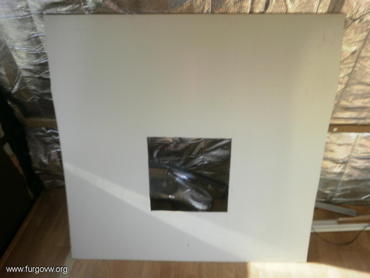

El panel ya cortado a la medida de la claraboya (agujero de 39x39)

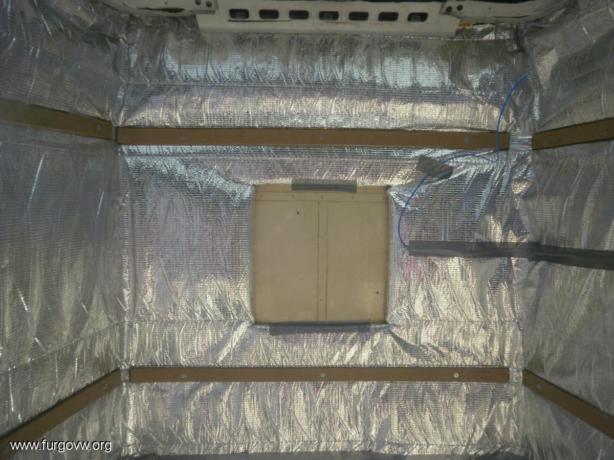

El apaño que le hice al aislante antes de cortar en serio...

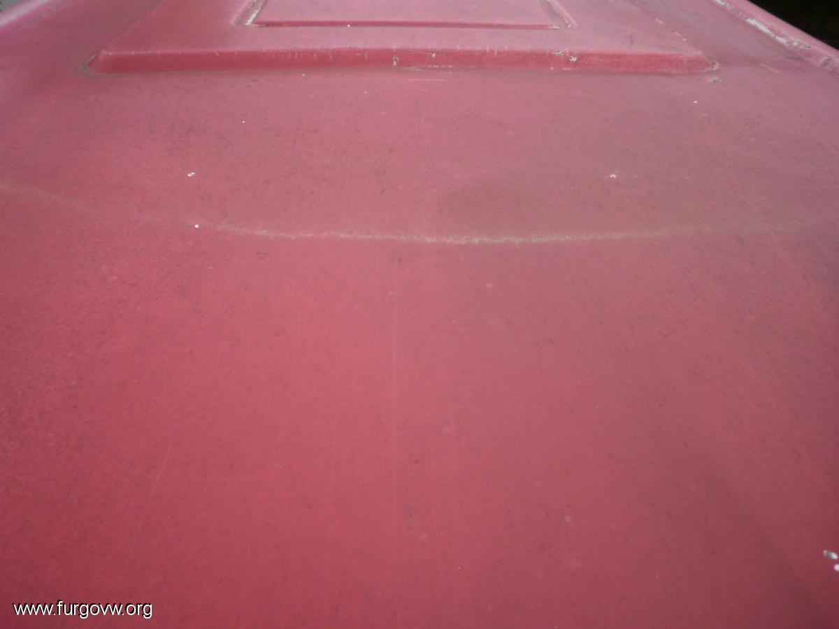

Los agujeritos hechos con el taladro desde abajo, marcando las esquinas por las que meter la caladora... Qué impresión ver entrar la luz por primera vez... ay!!!
Marcando el techo ya desde arriba... Qué alta es, coña!
Hooolaaaaaaaaaaa...

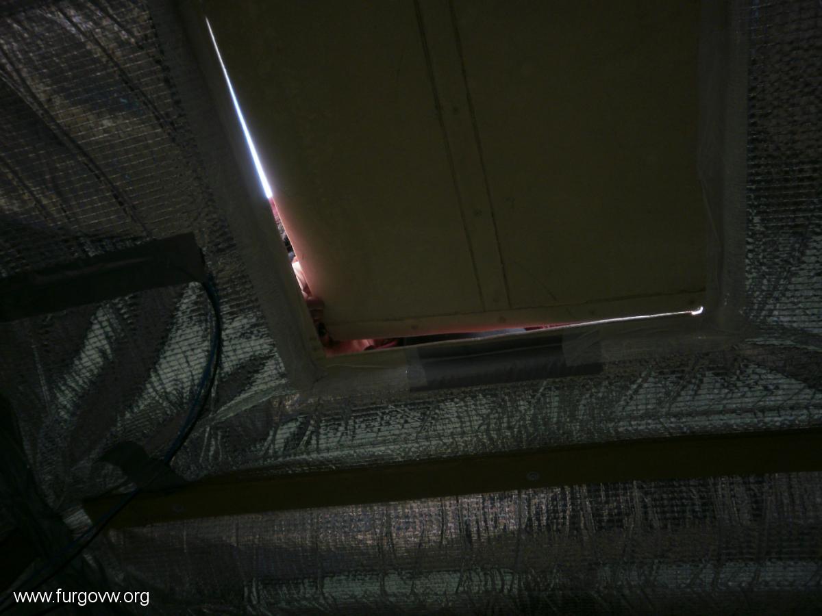

Y nada, a cortar... Con mi caladora de 12€, ahora me río yo ;)
NO ME PUEDO CREER QUE LO HAYA HECHO :)
De la batalla con los cables no tengo fotos porque estaba de una host... que como pa acordarme de la cámara :D Al final, todo conectado y en su sitio... ¡¡¡Funciona!!!
¡¡¡Tacháaaaaaaaaaaaaan!!! Gracias por vuestra ayuda y vuestros ánimos, el tema mecánico sigue en suspense... Pero yo no paro!!! :)

Lo de la sika ya mañana la tienes seca, pero si mientras estas en la furgo el tiempo ayuda puedes quitarle el plastico y cuando termines se lo vuelves a poner para asegurarte mejor su secado, por lo menos la parte donde lleve mas grueso, ya que fuera la veras seca pero en el interior queda aún zonas blandas.
Animo campeona, ya ver que cortando huevos se aprende a capar, sin miedo todo se consigue. ;D

¡Qué subidón, eh!  .meparto
Mientras se seca mejor no la muevas en un par de días por lo menos.
Vamos, vamoos!!!  .palmas

¡¡¡¡ Una chica con una sierra de calar¡¡¡¡  .palmas .palmas .palmas, se lo he enseñado a mi mujer y dice que es photoshopppppp  .meparto .meparto, Me divorcio y me caso contigo  .sombrero .sombrero.
Trabajo fantástico y te irá muy bién.  .palmas .palmas

Brutal compañera, brutal, si algo echo en falta en este foro es a chicas con sierras de calar, y ahora estás tú dando toda la caña, simplemente GENIAL GENIAL.

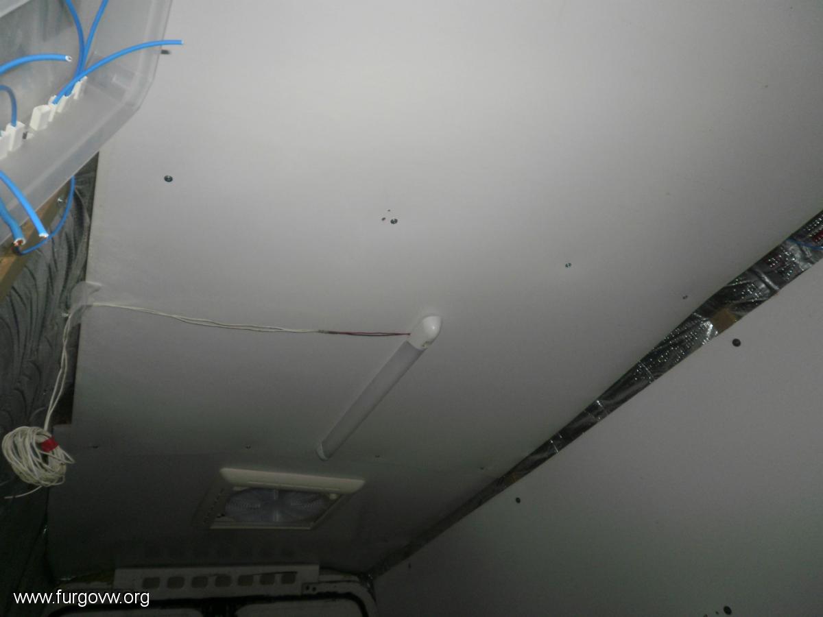

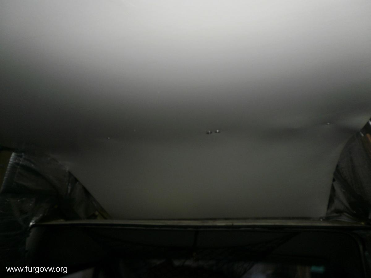

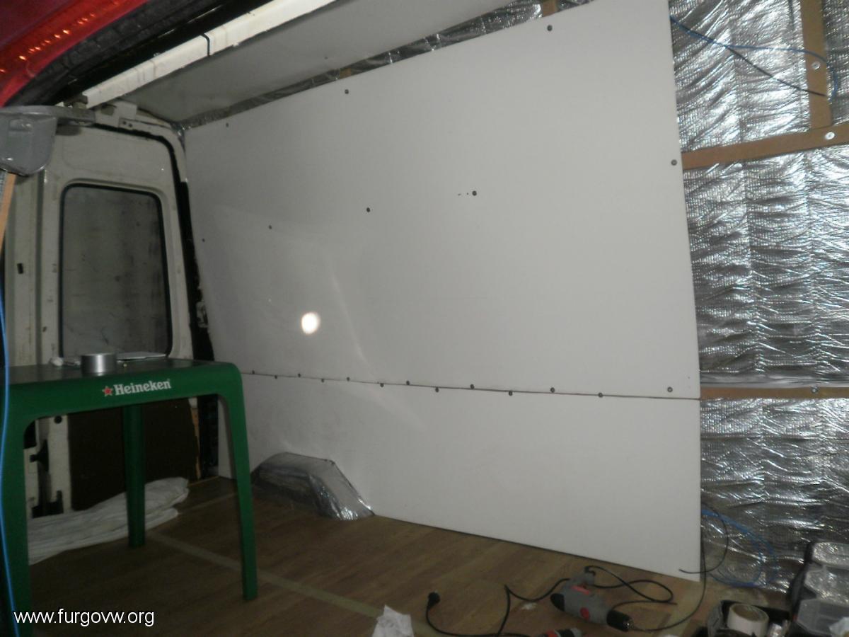

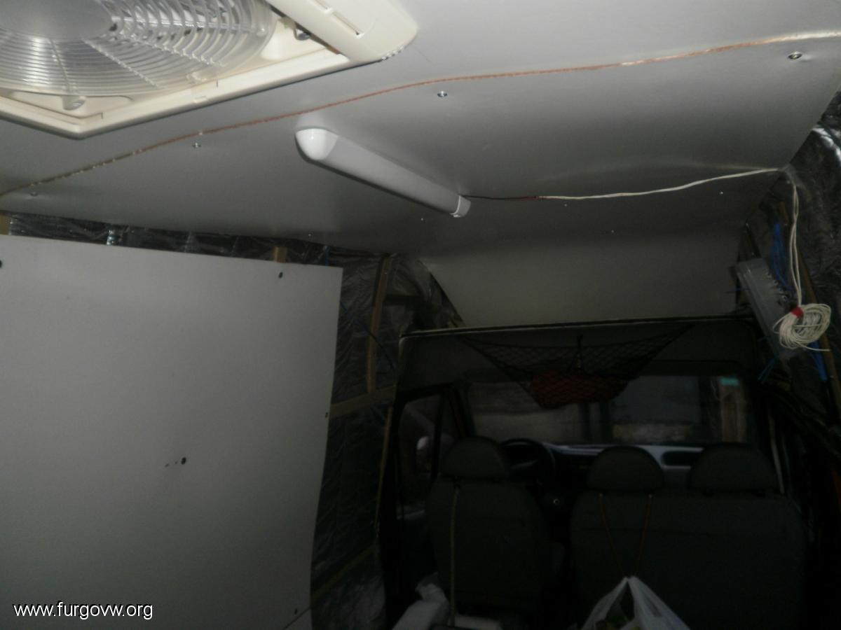

Joer qué bronca... pero bien merecida, tienes razón. No vale eso de enseñar sólo cuando está bonito, así que allá va, ronda de CAGADAS (pero no me importa porque no se van a ver, jejeje):
El panelado del techo no es que haya quedado mal, pero no es lo que esperaba, claro (malditas expectativas...). Una vez que le ponga los altillos y los leds y quite el fluorescente ese que he puesto provisional pa trabajar en la oscuridad... Y a lo mejor unas pegatas... ejem...
Y las paredes, pues, por el estilo... Muchos agujeros a lo tonto, hoy he comprado la masilla opara arreglarlo un poco... Y más pegatas que están por venir :D
Nota para el futuro: Murphy está contigo y sus leyes también, cuando elijas dónde vas a hacer el agujero, así a ojo, si hay una mínima posibilidad de meter el taladro justo encima de otro tornillo, lo harás, y tendrás que taladrar veinte veces si tienes el día torcido... Cuántos agujeritos oiga, y esos sí justo donde más se ven... Pero bueno, art-deco jajaja
Y aquí una vista general desde atrás a falta de panelar la ducha y toda la parte derecha...
