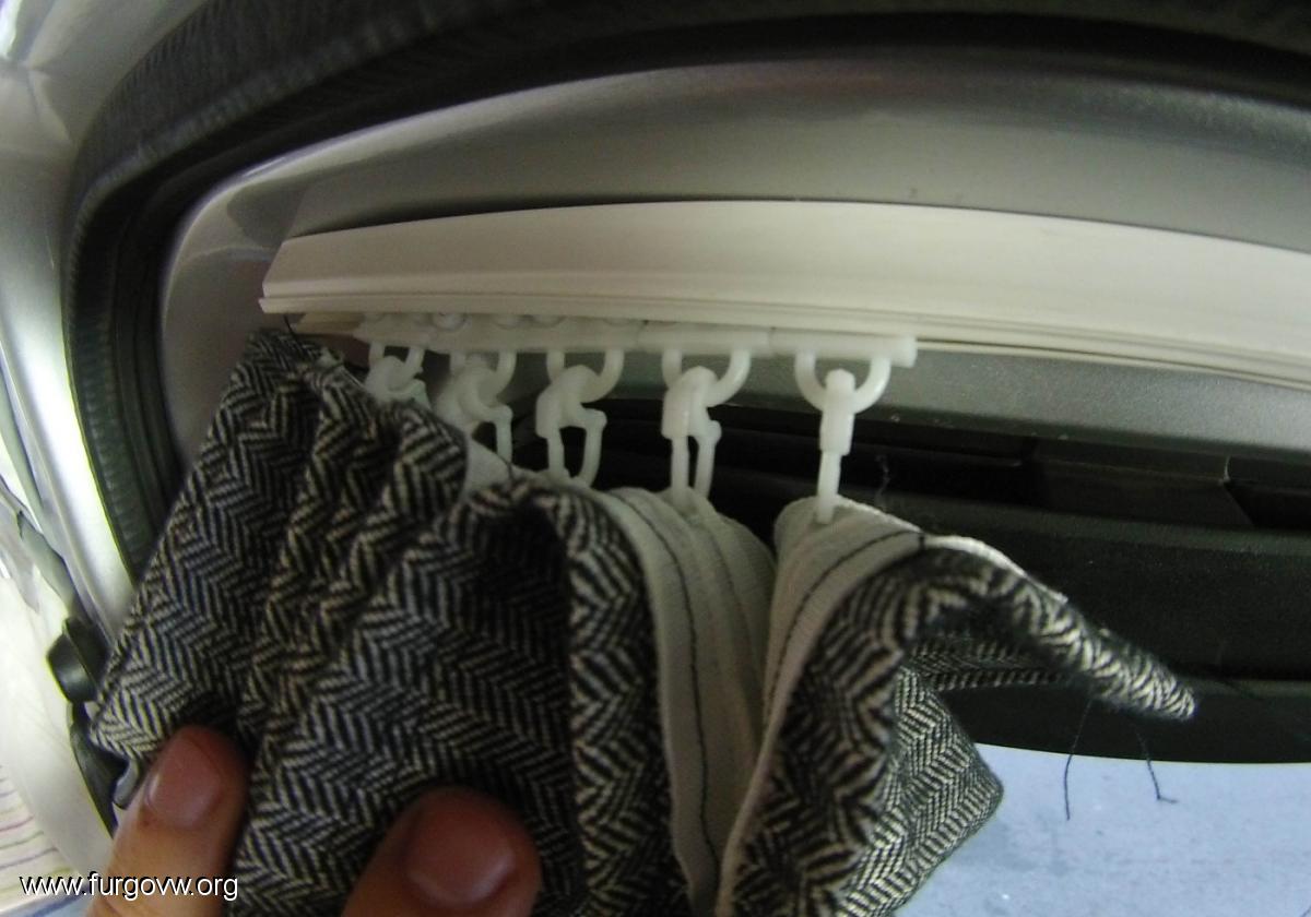

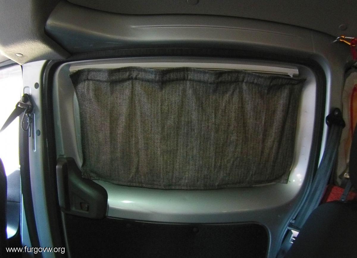

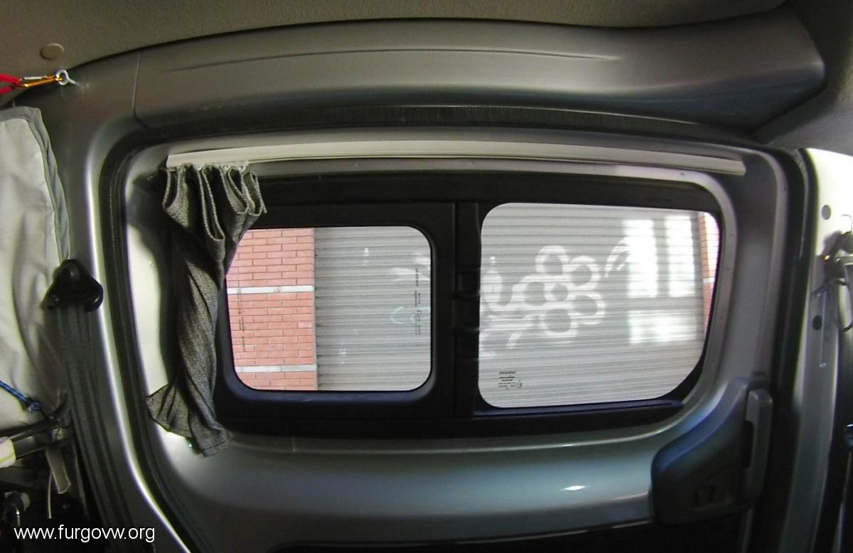

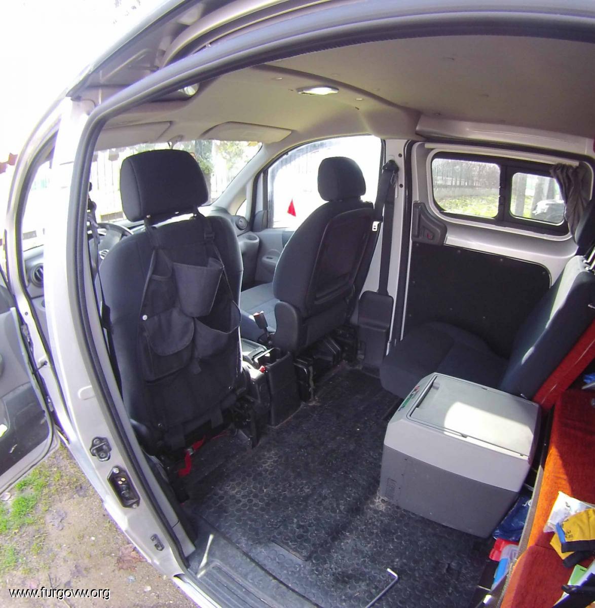

pongo fotos de las cortinas echas para nv 200 con riel para sujecion y imanes en las esquinas a ver si os gustan
saludos

los rieles van pegados o atornillados? donde los compraste? las cortinas las cosiste tú? (cuantas preguntas, eh, jejej)
graciñas de antemano por las respuestas
el tiempo pasa sin parar, para vivir no hay que esperar.
mi furgo: http://www.furgovw.org/index.php?topic=193885.0
bonmatinenc
Febrero 13, 2013, 13:12:08 pm #40 Ultima modificación: Febrero 13, 2013, 13:22:48 pm por bonmatinenc
Hola luquiñas ,

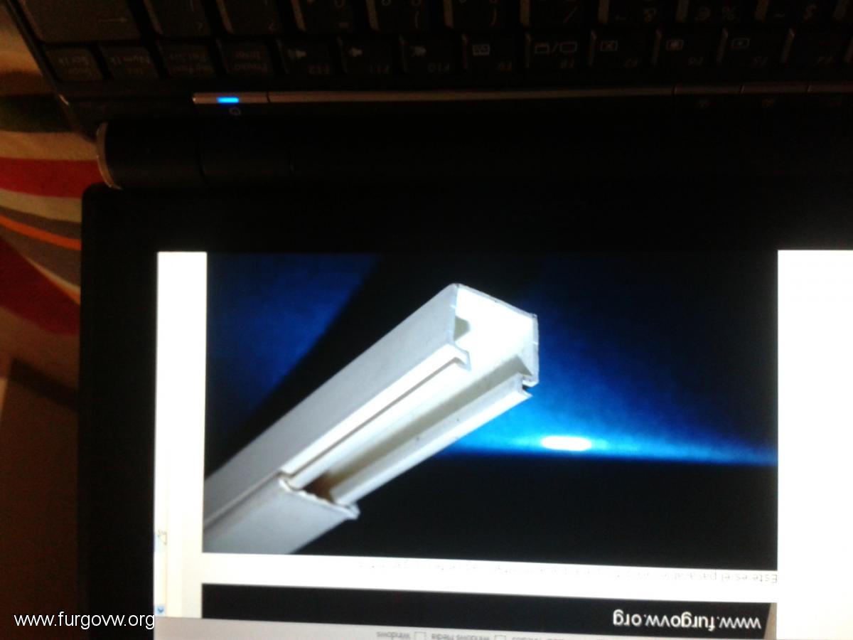

el riel de cortinas es el pasacables que se utiliza en las casas que es una U de plastico con una tapa en el bauhaus o cualquier ferreteria ,
desechas la tapa y cortas la u a medida y le aplicas calor con un secador para dejar el ancho de la ranura para que te vaya bien con tus
ganchos .
yo los ganchos los pille en ikea en los laterales con cinco basta y el la parte de atras con tres o cuatro hay suficiente ,
las cortinas los cosi yo y dentro del cosido en  cada esquina col.loque unos imanes de esos pequeños para que se quedase bien col.locada y no entrara demasiada luz y ya por ultimo los rieles van con dos tornillos rosca chapa en cada riel pero ya veras que los passacables que te dige los hay tambien con esa espuma con pegamento no se si me explico ,pero no los use porque no tenia claro si con el calor y el peso y tal durarian mucho tiempo .
saludos

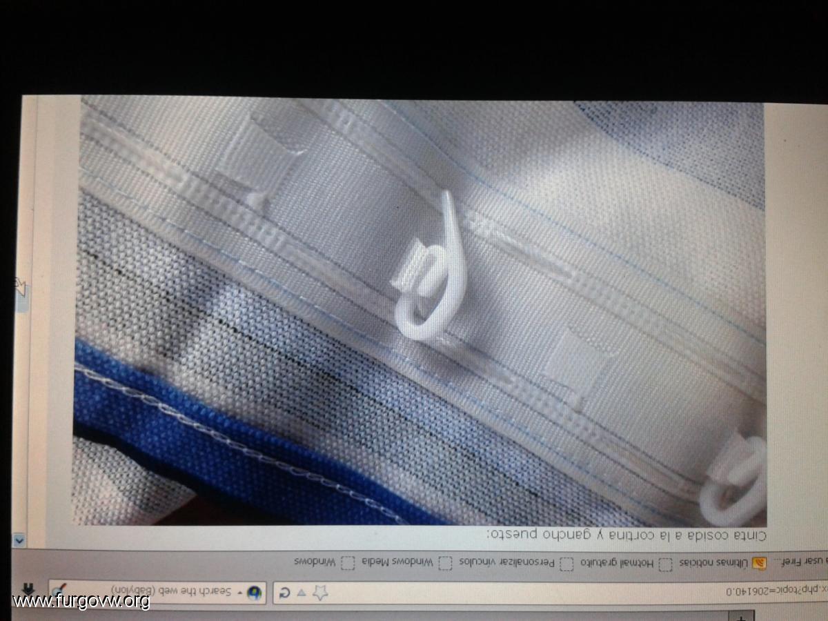

pongo fotos que utilice para hacerme a la idea del material que me hacia falta

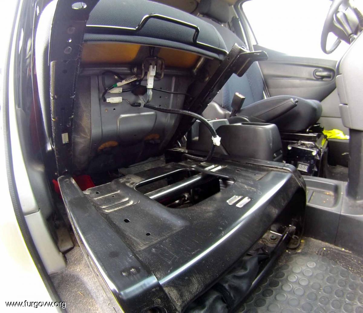

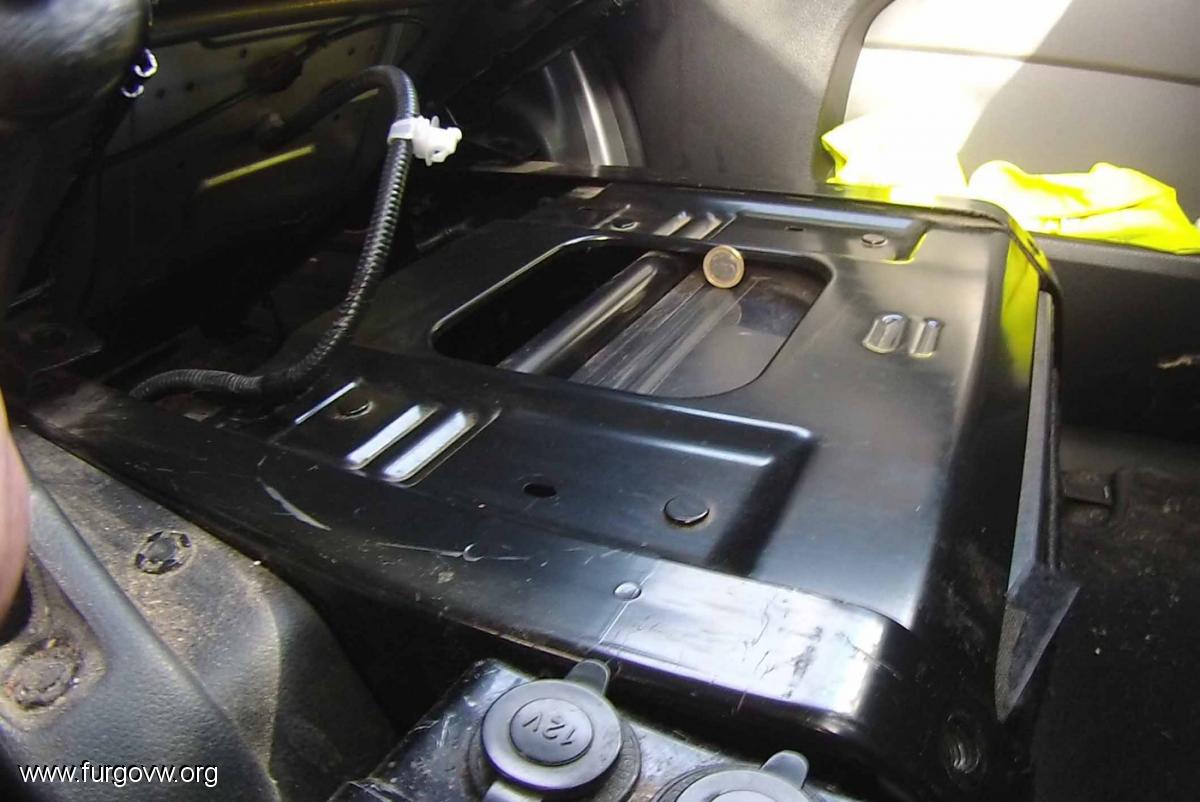

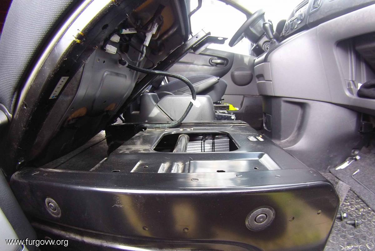

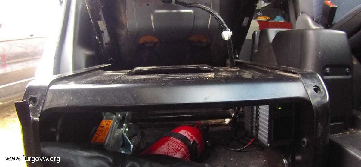

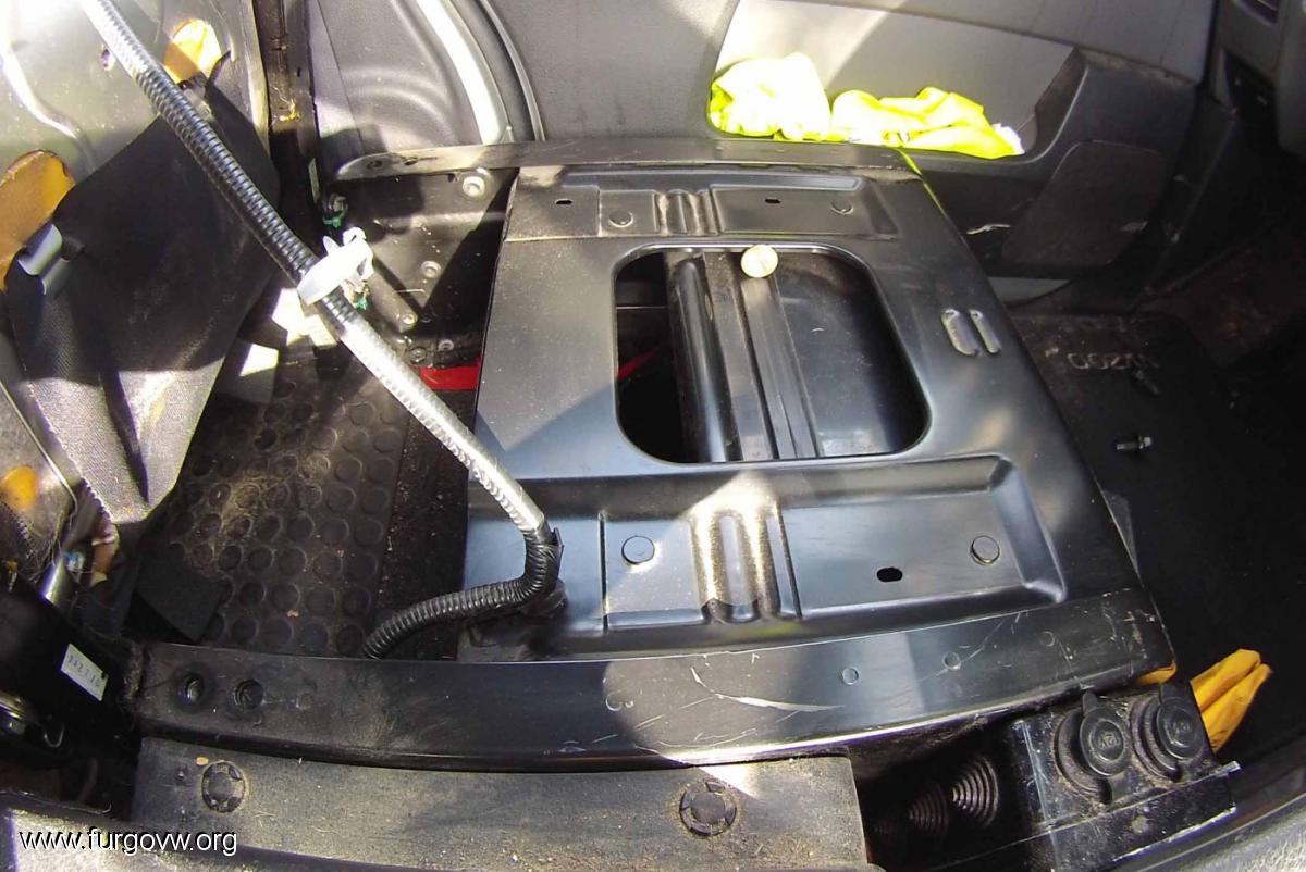

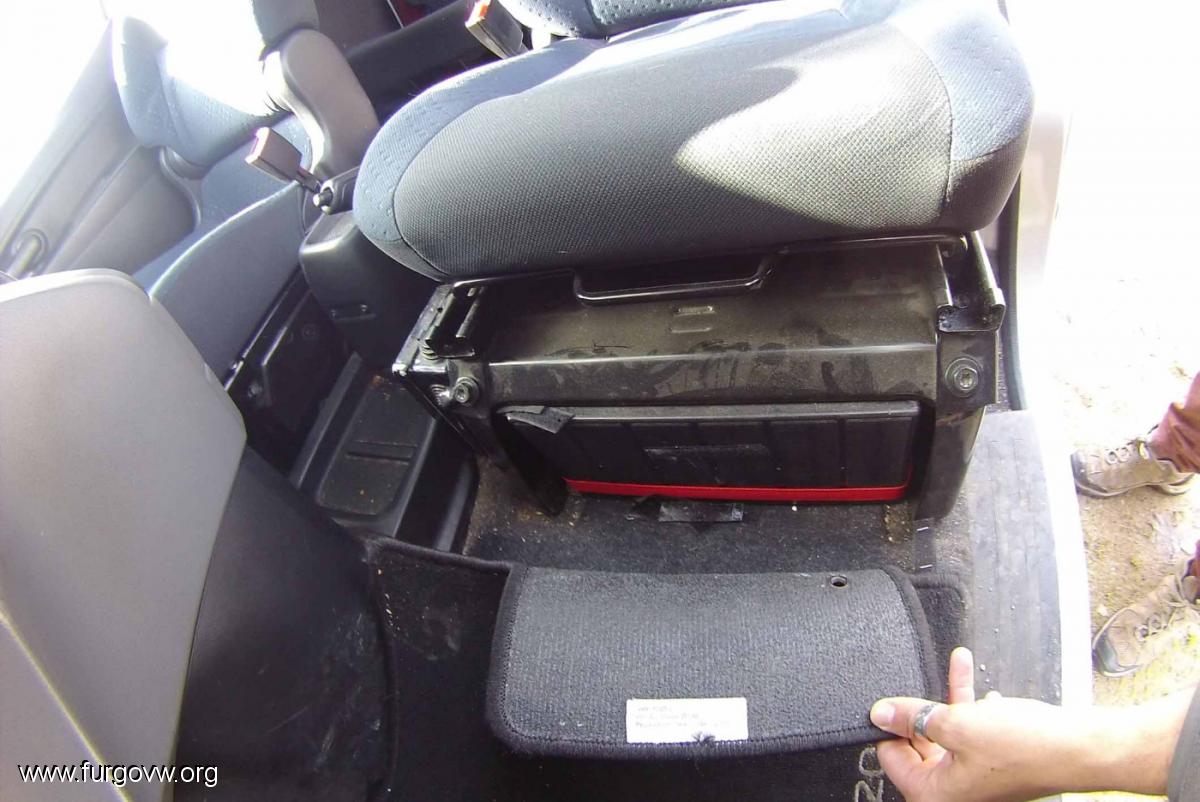

asientos nv 200 desmontados para ver como ubicar las bases giratorias
ubicacion segunda bateria

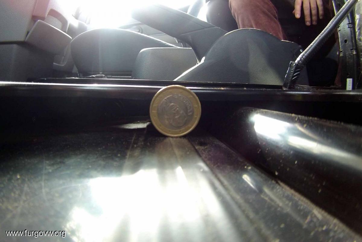

distancia entre la parte superior de la chapa y la parte mas alte de la bateria

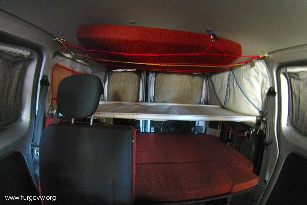

eres un máquina, yo creo que de todas las que he visto porai eres lo mas parecido a lo que quiero, lo que no entiendo es mas o menos como sujetas la cama de la niña, es mi idea ponerla igual que tu, yo he cogido la evalia que viene toda tapizada a tras asique no se que enganques le podré poner, ya te contaré. .ereselmejor

ei, gracias .
la hamaca la hize pero de momento mo he tenido que usarla para dormir los 3 , en la nv te da 150 cm de ancho y para tres hay suficiente espacio,
la hamaca la hice con dos tubos ovalados de esos de colgar la ropa de armario con sus soportes correspondientes y estos sujetos en unas pletinas sujetas en unas guias sujetacargas que viene de serie ,
te busco alguna foto y la pongo
