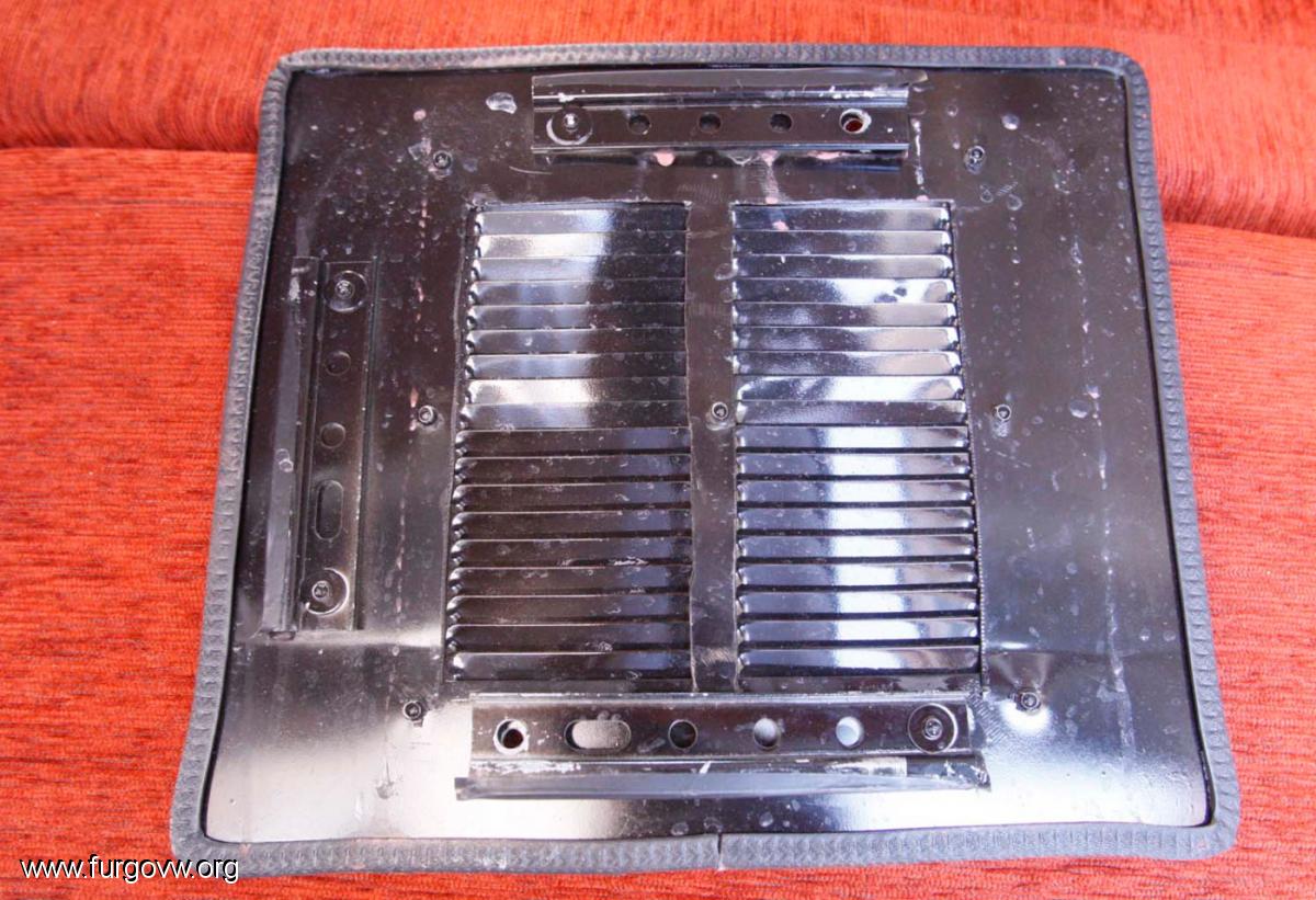

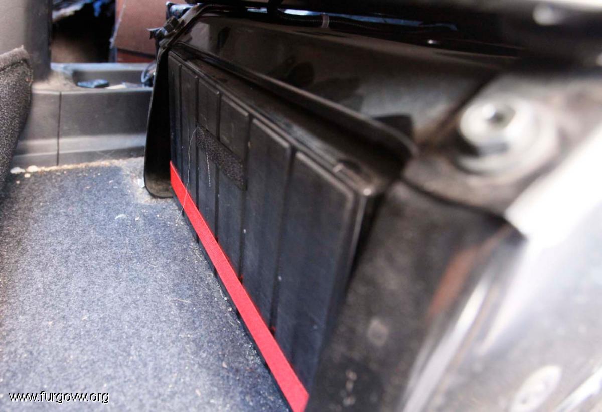

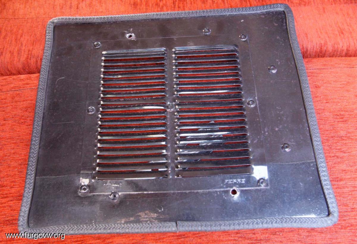

Airvent ventanas laterales traseras

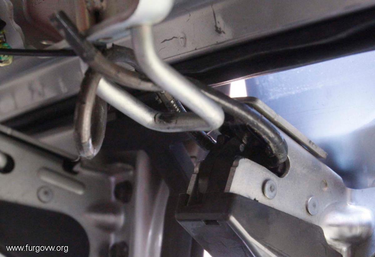

airlock superior dos puertas
airlock inferior dos puertas
obertura que queda con los airlocks puestos

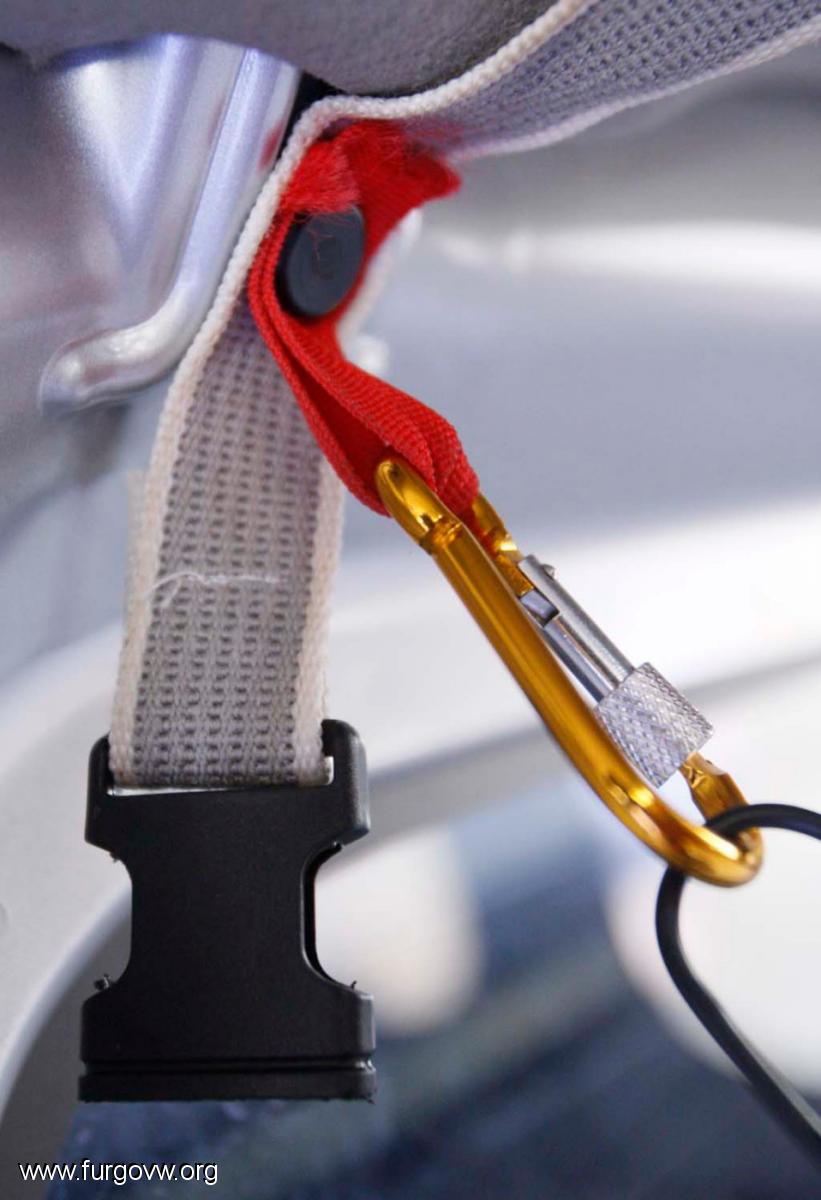

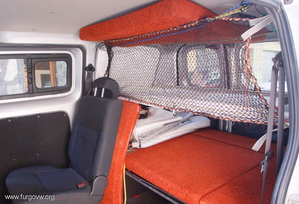

red para hamaca niña o llevar equipaje

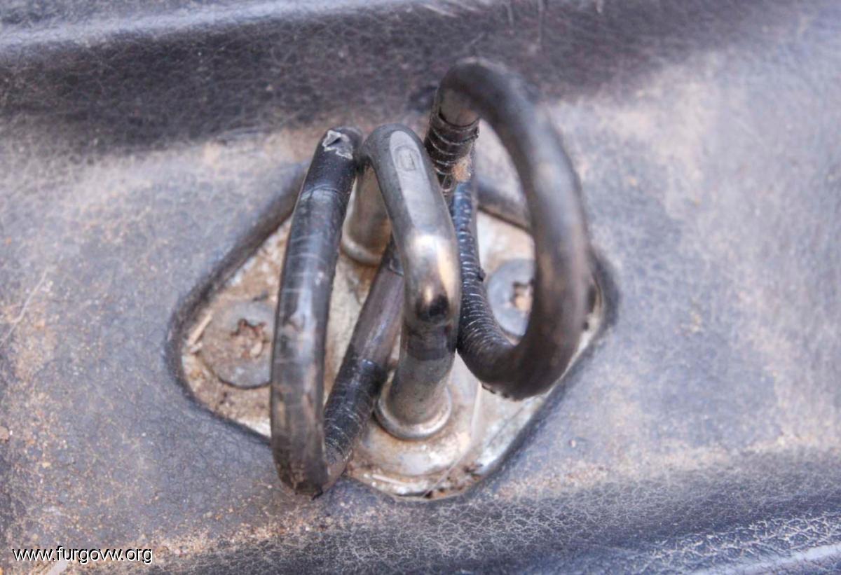

puntos anclaje para agujeros sin rosca
puntos anclaje para agujeros con rosca

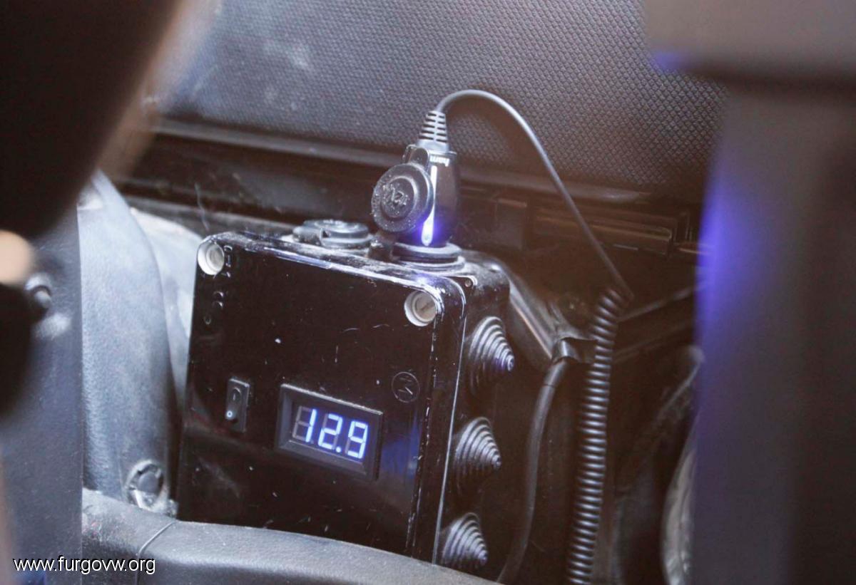

caja emplames en el asiento del conductor 12v bateria auxiliar debajo del mismo asiento anulando el cajon de serie

Una preguntilla, que hace la NV200 de ancho ??
Me ha sorprendido que tengais puesta la cama a lo ancho..... Podeis dormir bien estirados ?

HaCE 1,40 mas menos, solo puede dormir el niño en alguna foto se ve la cama montada lo largo, la verdad que mas no se puede hacer con las medidas de la nv , buen trabajo. me recuerda a mi antigua serena.

Hola , la cama hace 1,50 de ancho , 2 mas una niña se duerme sin problemas,pero puse la cama hamaca por si la niña quiere dormir ahi o dejar maletas o qualquier cosa que necessites durante la noche o para tener mas espacio para llevar cosas durante el viaje .

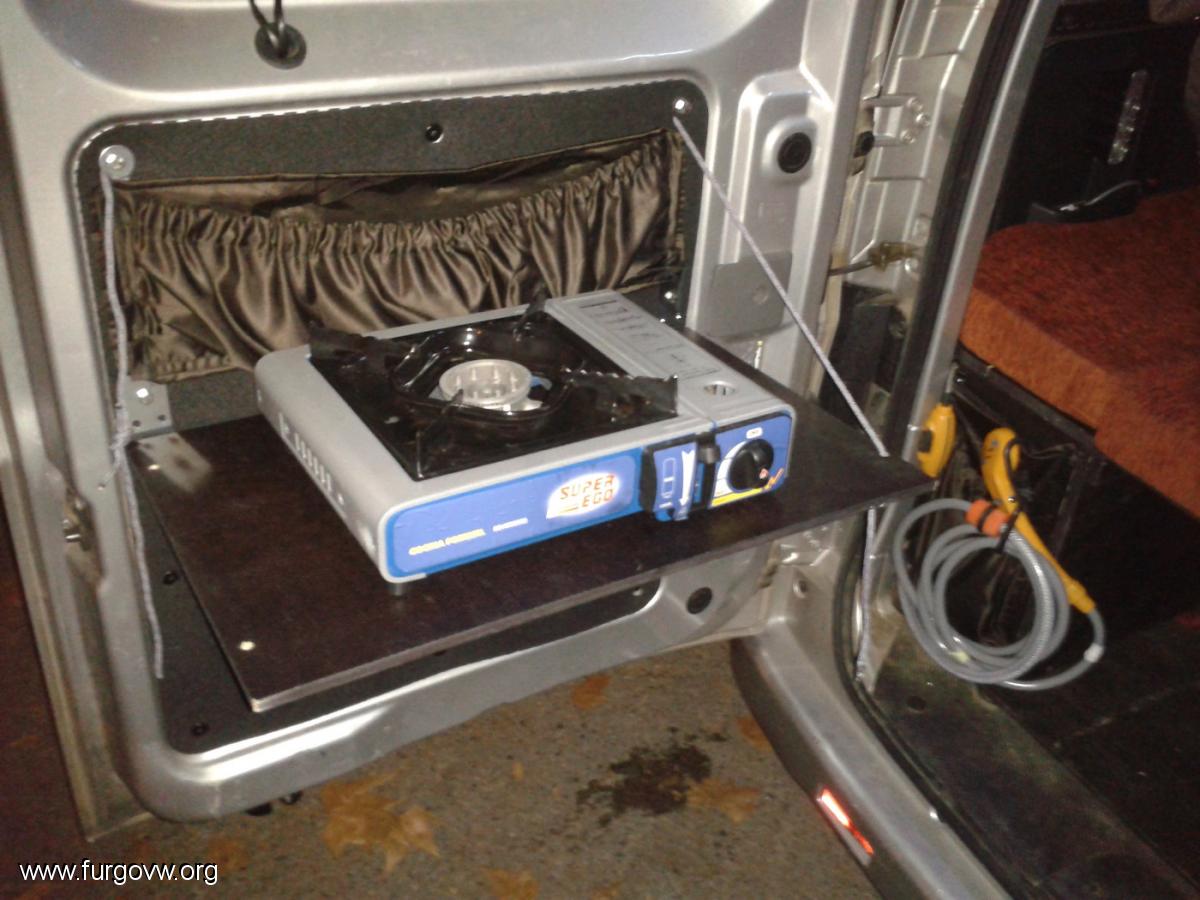

a tambien se puede ver las conexiones a 12 v de detras donde va enchufada la ducha y tambien la bandeja supletoria
puesta en la  puerta de atras para poner la cicina de gas

He visto que tenemos algunas cosas parecidas, :) la goma del suelo yo la puse igual y no me gusta nada, se mete toda la porquería en las jutas ya que con los cambios de temperatura se abren.
Los airvent me han gustado, originales cien por cien. Yo me hice unos con chapa de aluminio, pero tengo el problema de que cortan los laterales, pondré algo de goma como en los tuyos.
Lo próximo que tenía pensado era el airlock para puerta doble, quizá te lo copie. ¿Tienes alguna foto desde fuera con el airlock puesto? No se si se nota mucho que está abierto o si cabe la mano.

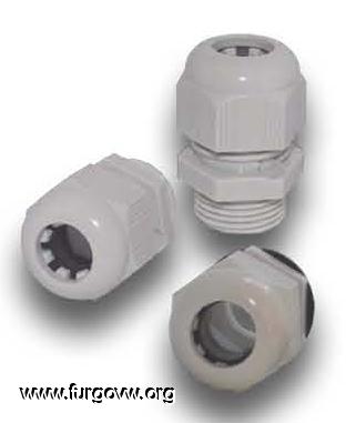

El deposito lo compre en ferreteria garrafa 30 litros para agua y tambien tienes que pillar diferentes mangueras una de llenado me parece que de 20 mm mas o menos ,tambien una manguera para la salida del aire para que no haga el vacio cuando se usa la ducha y tambien una ducha portatil que venden en ebay mismo por 20 euros y que lleva la bomba incorporada para pasar los cables a traves de la garrafa utilize prensaestopas lo encuentras en tiendas de fontaneria,adjunto foto
y para sujetar el bidon en los bajos use las tiras metalicas perforadas que se ven en la foto de antes y puse unos tornillos rosca chapa en los bajos pero no en la chapa principal sino en una doble chapa que hay.2 extremos con tornillo rosca chapa y los otros dos con tensores ,(dificil de contar pero mas facil si te pones a mirar debajo la furgo.
para pasar la manguera de la ducha y tambien el cable de lectricidad 12 v de debajo al interior de la furgo desmonte un poco el paragolpes posterior y la rejlla de aireacion que hay dentro a ambos lados de la furgo .veo que es lioso de explicar ya te hare unas fotos a ver si queda mas claro .para sellar los prensa estopas una  masilla que se llama sika .

los airvent si quedan mejor con las gomas en los laterales, yo los llevo puestos toda la temporada de calor, pero este verano les pondre algun ventilador de pc para que entre un poco el fresco en verano  ,
los airlock solo los he utilizado en lugares seguros pero simpre puedes poner un candado uniendo las dos puertas por los anclajes del centro de la puerta ( no se si tu tienes ), me parece que me pasan los dedos de las manos pero sin que pueda llegar a tocar los airlock ,es question de curbar mas o menos la varilla para que que abierto a tu gusto,no he encontrado ninguna foto,ya mirare de hacerle alguna
