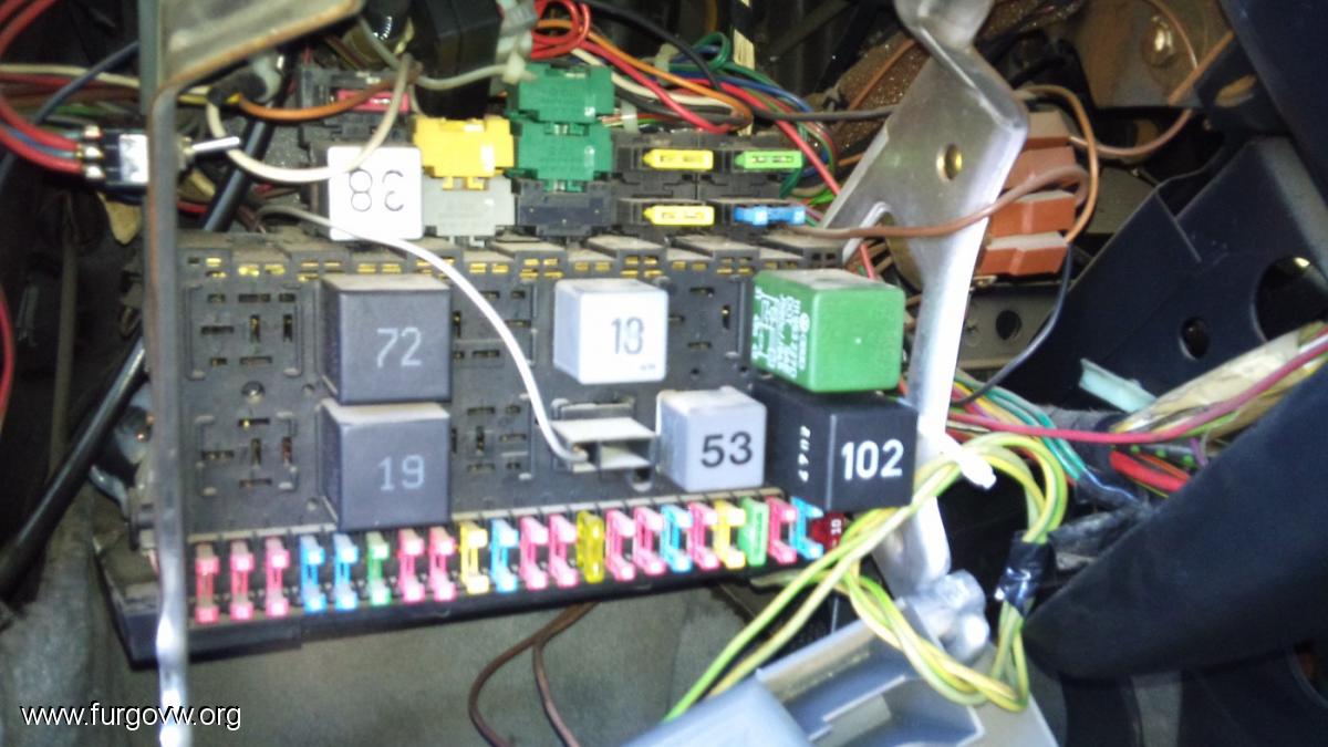

ya esta tengo la foto de la caja de fusibles!
creo que el de 60 corresponde al lugar del 120.

viendo mas fotos por la red,me da que el 102 esta situado donde esta el verde y creo que el 60 sera el de la bomba de combustible.
yo suponia que la bomba de combustible seria mecanica y no electrica...... estoy hecho un lio y creo que mi problema esta por la caja de reles,ya que cuando voy a arrancar,situo la mano apretando los reles y me arranca a la primera,bueno solo lo he probado 8 veces..

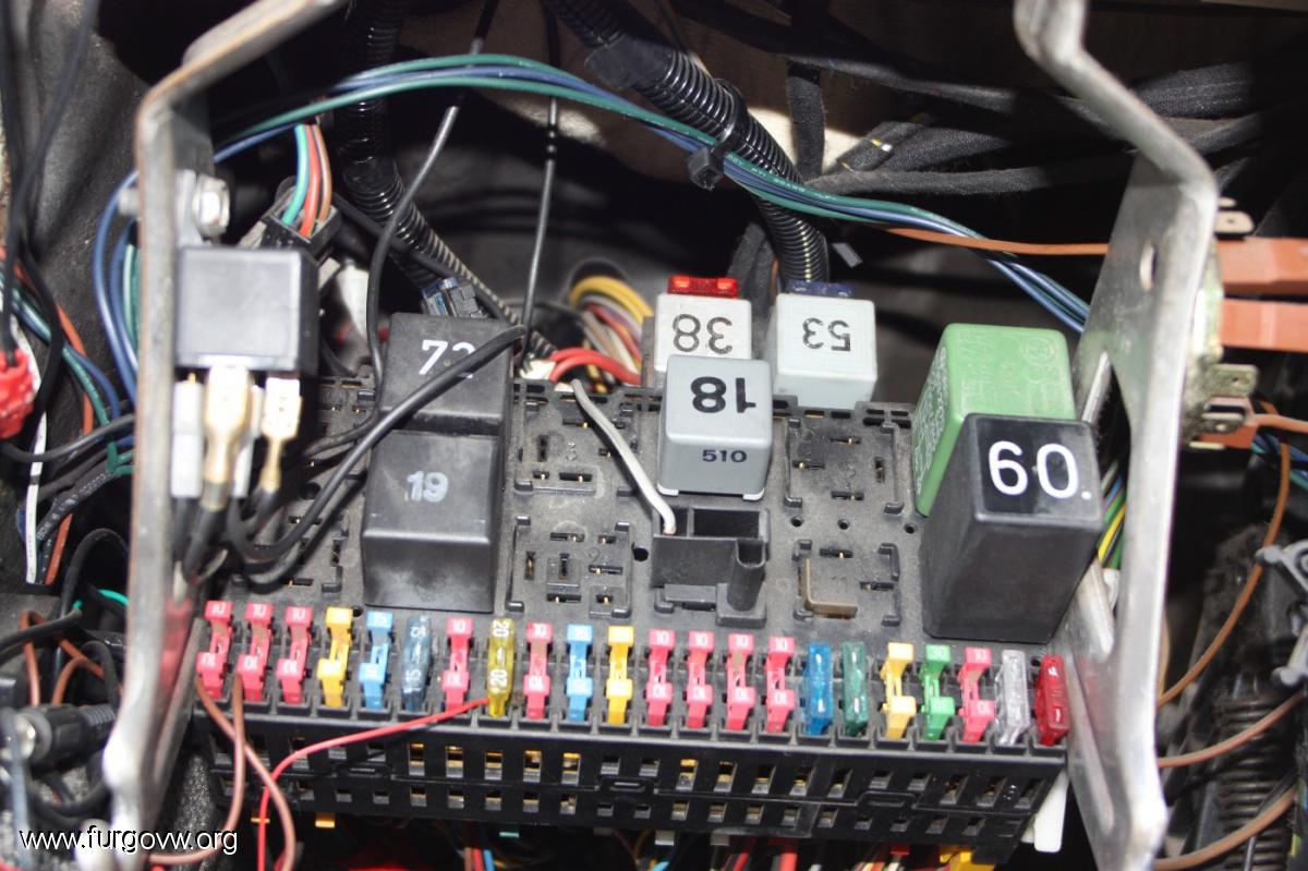

bueno subo la foto de los reles, en la tapa que tapa (valga la rebundancia... .loco2) los reles viene descrito para que vale cada uno, y el 102 debe de ir donde llevas el 60, aunque el mio ya se termino de joder del to, ya no se enciende ni la luz, menos mal que le puse el pulsador...
