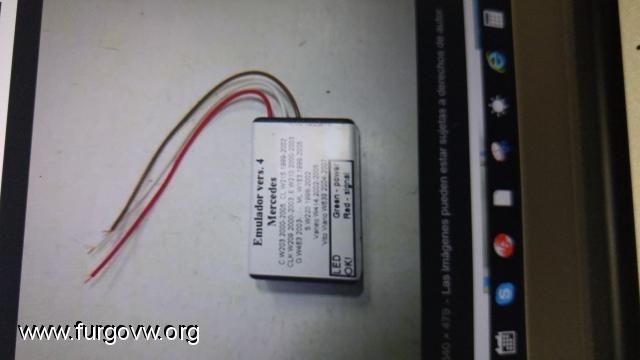

Seria interesante que subiese una foto del emulador
si no tiene identificación por colores, damos por hecho que la electrónica es la misma.
Mi vehículo tiene un emulador puesto es del 2005, por compatibilades creo que tenemos el mismo emulador, bajo a mi coche le hago una foto de como está puesto y solo tienes que hacer la prueba en el tuyo.

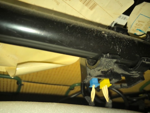

Adjunto foto del conector de mi asiento... lo cables son todos iguales, ¿Como los identifico?
Por otro lado pedí un esquema de conexión al vendedor del emulador, y esto es todo lo q me ha mandado:
Seat Occupancy Occupation Sensor SRS Emulator for Mercedes-Benz, support W220, W163, W210, W203, W168, W639 and even more.
(Find the yellow seat sensor plug under the bottom of the passenger seat,and connector the Emulator to the plug. Make sure connect the lines according to the line colors)
Red: 12V
Brown: GND
White: data cable
Red: 12V
Brown: GND
White: data cable
(Find the yellow seat sensor plug under the bottom of the passenger seat, and connector the Emulator to the plug. Make sure connect the lines according to the line colors)
Red: 12V
Brown: GND
White: data cable

-Si no me equivoco, en la foto, tienes el conector azul que sería el del SRS y el amarillo el de ¿la calefacción del asiento?  :roll:
-Aunque en mi asiento, el hueco del conector de la calefacción, sería juesto el otro hueco más ancho que tienes  .malabares lo que no acabo de entender en la fotografía, es si fuera ese el caso, por qué tienes un conector de 3 hilos azul y otro amarillo de 2 hilos ¿Están estos conectados entre si?  :roll:  ... Yo antes tenía 2 conectores amarillos de 3 hilos, que se conectaban entre si y desaparecía la alarma del SRS, pero al cambiar los asientos, estos me vienen con un conector de 2 hilos que tienen que ir al de la furgo de 3 hilos ¿Has cambiado los asientos?  .loco1

able
Cita de: Pequeño Iván en Mayo 03, 2018, 07:30:54 am
-Un saludo  ;)
No tengo, q yo sepa, calefacción en los asientos...
Salu2.
Pequeño Iván
-Entonces es el hueco para la calefacción del asiento, el que está en el conector. Si te fijas, la carcasa donde van los conectores, está cogida a la barra del asiento, con unos semicírculos  :roll: de forma que puedes tirar de ellos y sacar la carcasa, para poder ver por el otro lado en qué situación están los conectores  .malabares porque uno debería de ser el que viene del asiento que va al conector del cinturón de seguridad  :roll: pero el otro ¿?  ??? es lo que no tengo claro, porque en 3 vitos y una viano que he llegado a mirar bajo el asiento, siempre lleva un solo conector para el SRS.

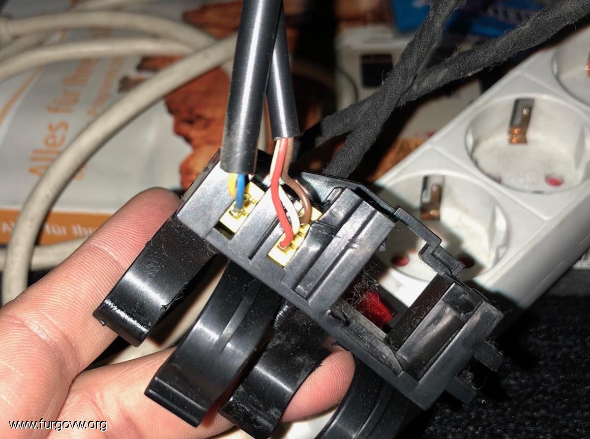

Siguiendo tus explicaciones he sacado la pieza de los conectores de la barra del asiento y creo q ya tengo claro como hacerlo:
Los cables de colores son los q vienen del asiento y coinciden con los del emulador, asi q supongo q solo será sacar estos de la ficha y conectar los del emulador no??
Salu2.
