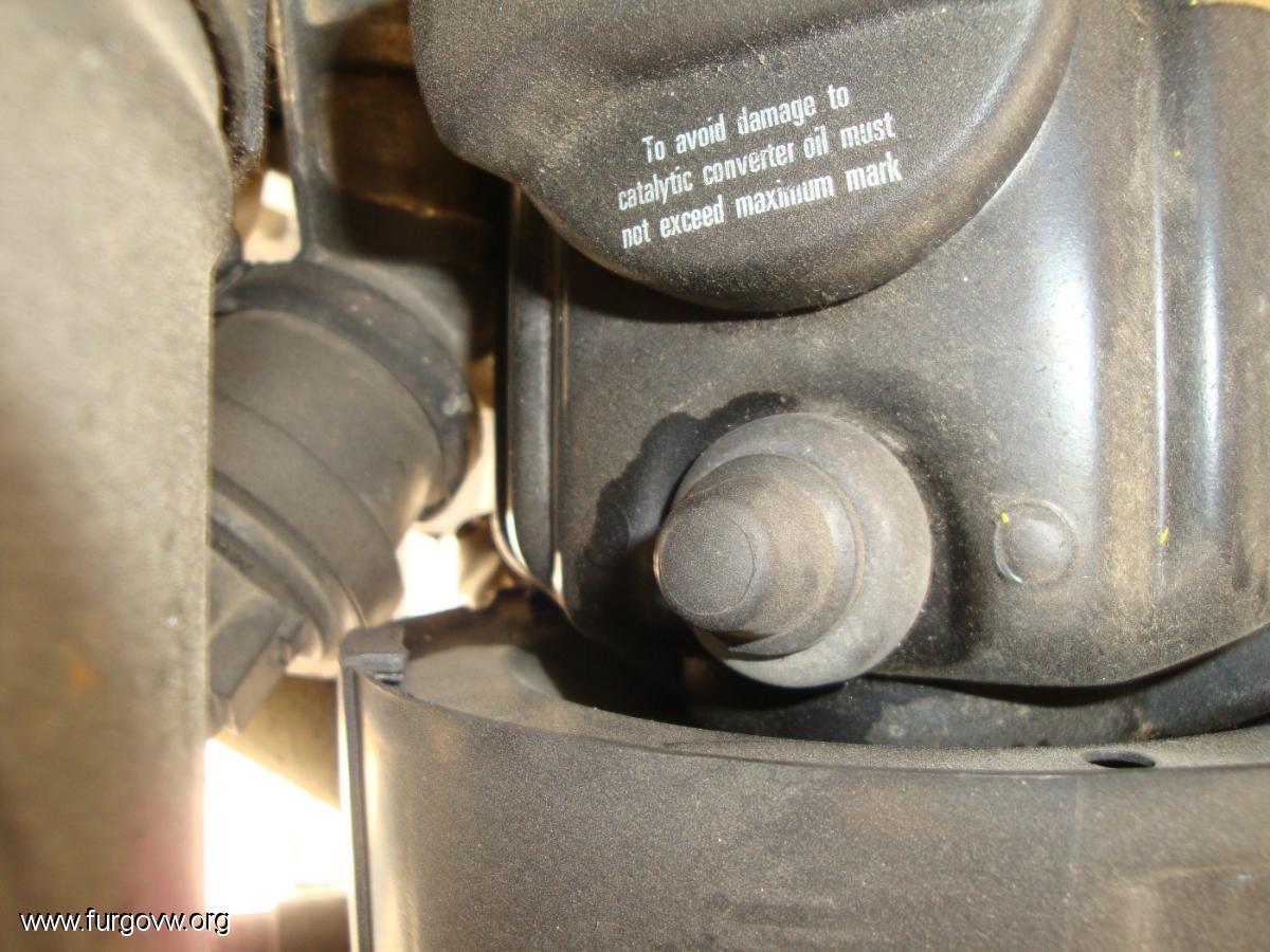

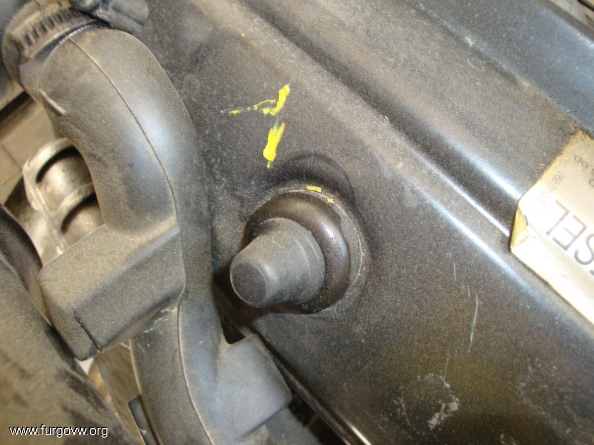

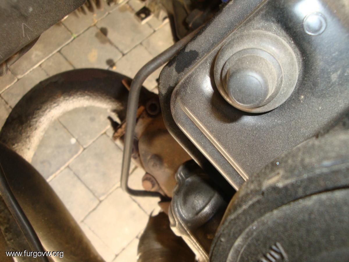

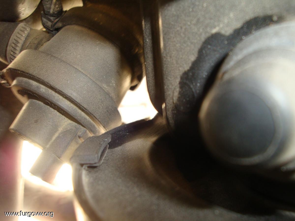

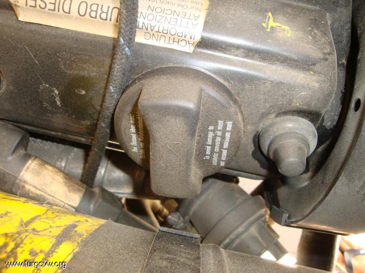

pues enredando en la furgo de un colega hemos visto esto y no sabemos que puede ser........ posible fuga de aceite?¿? grave?¿? solucion?¿?
gracias por vuestros comentarios!  ;)

ay lleva una goma ,mira haber limpiandola bien y echando nural

tiene un tapon de plastico y una tuerca de 8 ,con la llave de 10mm lo aflojas y ay una arandelay la gomita .o esta floja o esta algo mal,pero vamos ke es sin inportancia eso ke tira,ay ka una por ay ke parece la funda un jamon serrano .meparto

esas bienen juntas con la tapa valancines ,limpialas bien y mira ke no esten flojas ,si estan apretadas echalas nural un pelin

para cambiar las gomitas esas no tienes ke kitar nada ,solo los tapones y debajo estan las tuercas ,no se por donde vives pero aki en el sur estoi  .panico  detodas formas ,no es nada complicado,
1 kitas los tapones
2,con llave 10mm ,compruebas si estas apretadas
3 ke estan apretadas,aflojas limpias bien ke no kede rastro de grasa,aceite,y echas un pelin de nural ,entre el borde dela tapa donde va alojada la torica,pones torica ,apretas,con conocimiento ,y pones el tapon ,asi en las 3 ke lleva o solo en la ke tire

amigos, ya esta limpito y apretaditas las dos tuerquecitas que lleva cada uno...... aparentemente no estaban muy flojas, peros les hemos dado un apreton!  :D
gracias a todos!  ;)
