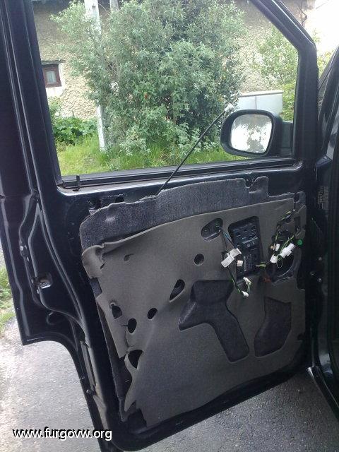

Hola, de pronto estaba bajando el cristal y al llegar al tope inferior sono un crujido y el cristal se coló del todo hacia adentro.
Para poder seguir el viaje desmonté parte de la contrapuerta (solo lo que pude), para meter la mano y subir algo el cristal, luego desde arriba forzarlo manualmente para subirlo del todo y luego atrancarlo con una pinza de madera para que no se bajara por su propio peso.
Ya en el garaje he ido a quitar la contrapuesta a ver que me encuentro y no se bien el procedimiento para hacerlo bien.
He quitado los tornillos-clip de la parte inferior, he quitado el envellecedor del altavoz que va un tornillo en el canto y he desencajado la contarpuesta hasta la mitad, pero me da miedo seguir tirando, vaya a cargarme algo.

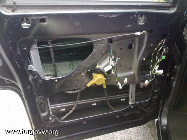

Donde tiras tara cerrar tiene una tapa de plástico, fíjate bien en ella, quítala con un destornillador y después tienes dos tornillos torx, los desmontas y creo que ya esta todo suelto.
Ten cuidado con los cables del twitter ya que están muy justos.

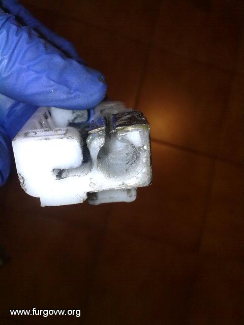

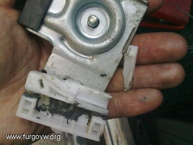

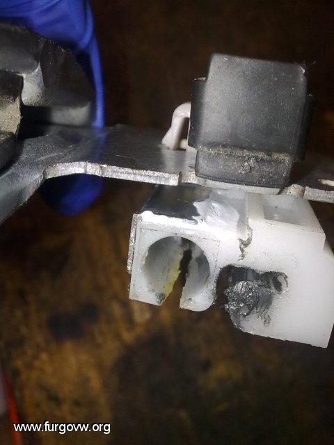

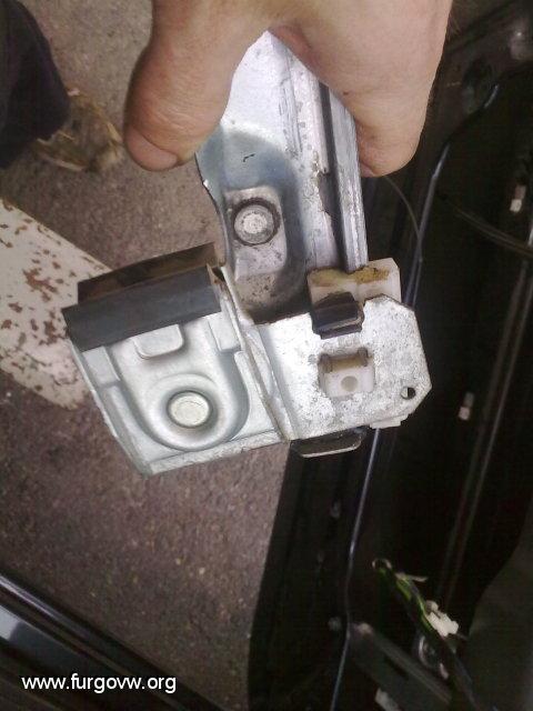

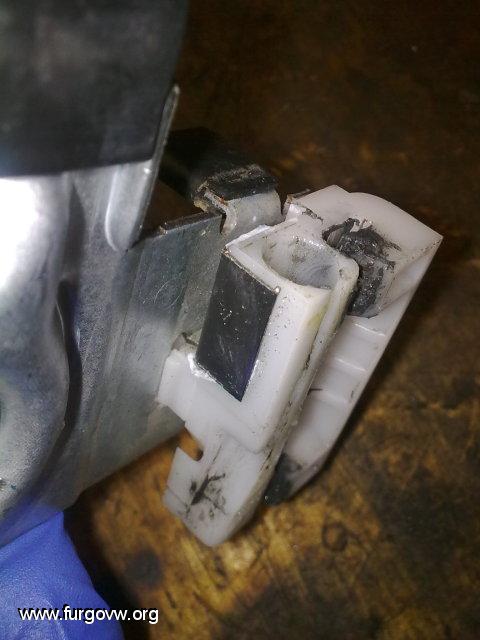

Si, si, gracias, he podido desmontar la contrapuerta con ayuda de 8A y he reparado la avería. Era la pieza blanca del carril izquierdo rota. La he pegado y refozado con bicomponente y angulo metalico y montado todo (no sin esfuerzo). Por ahora funciona OK. Ya me pongo a esperar que pete la del copiloto, no tardará.

yo tengo alguna q quizas alguno le pueda interesar:
este lado reparado
y este reforzado

Exactamente, así mismo la he reparado yo.

En mi caso si estaban retorcidos los cables, entonces lo desmonté todo (los cables sin sacar de sus fundas porque no se puede), y con unos alicates los enderecé lo mejor posible y los estiré enganchando un extremo a un tornillo.
Luego para que me entrara todo al sitio me vi obligado a acortar aproximadamente 5 mm las fundas, cortandolas con mucho cuidado para no dañar los cables. Porque meterlos por las poleas tal cual es imposible ya que esto se monta en fabrica con maquina.
Cierto es que no quedan tan tensos, pero si quedan lo suficientemente apretado para que funcione.
