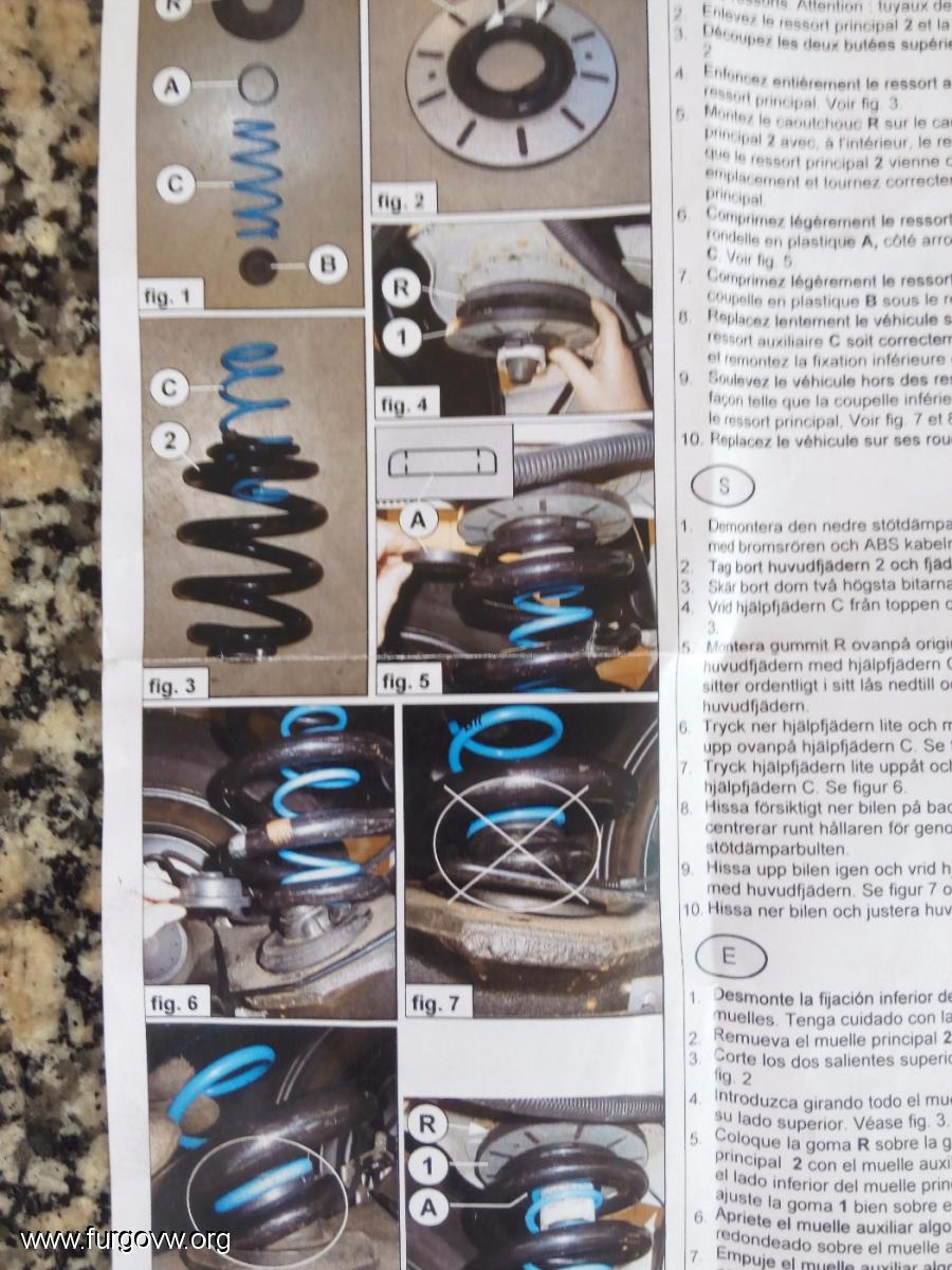

Dejo esto por aquí...Se llaman MAD...Y refuerzan los espirales originales...A mi me ha funcionado.
La vida es como el ajedrez al final del juego tanto el peón como el rey se guardan en una caja.
