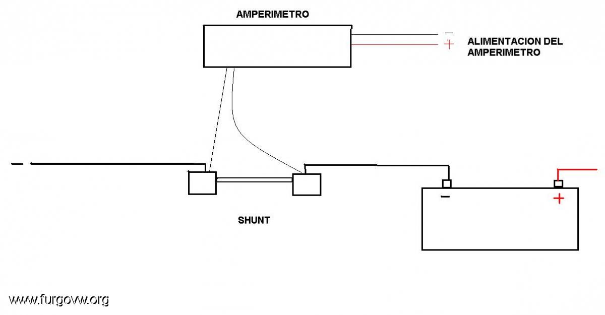

hola, angelillo32, podrias poner un esquema para torpes (yo :'() de como se conecta el amperimetro a la bateria, compre uno hace un tiempo y lo queme :-[, gracias
angelillo32
Pues asi,rapidamente:

jordiII
Muchas gracias, voy a pedirlo y montarlo, a ver que pasa, salud
