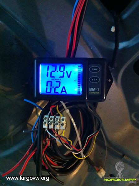

Buenas, me acabo de comprar un nasa marine y... con respecto al shunt...:
hay 4 conectores, dos para el negativo y dos para el nasa marine segun entiendo yo (con las instrucciones en ingles) en fin, como digo, segun entiendo del negativo de la bateria principal sale un cable hasta el shunt y del otro lado de este sale otro cable hasta el negativo de la bateria secundaria, la primera pregunta es:

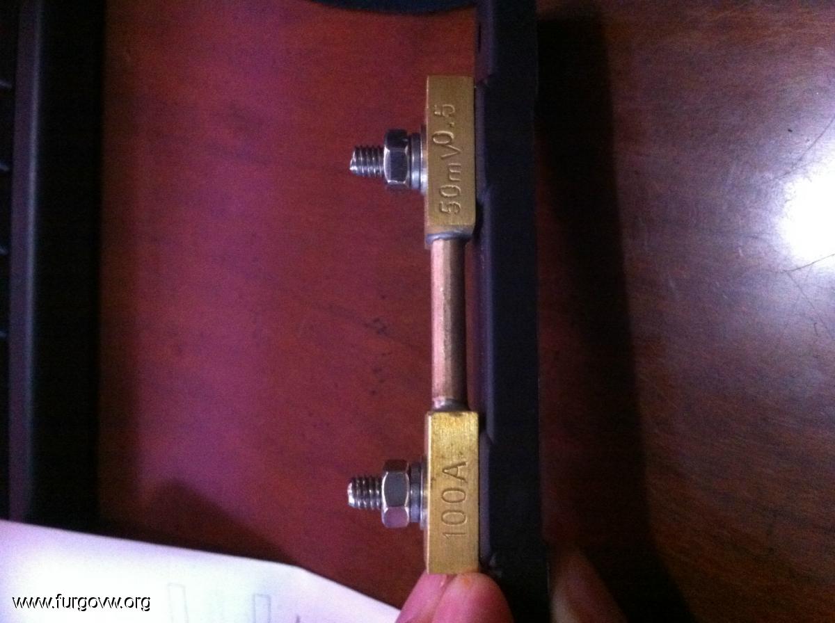

b) como puede verse en la foto el shunt tiene un lado con los tornillos y uno donde pone 100A y 50mv 0.5 sigo las instrucciones segun dibujo no? vamos que sin mucho leer en ingles pongo el cable negro amarillo en el borne de los 100A y el cable amarillo en el de 50mv, digo segun el dibujo y echandole imaginacion porque veo los tornillos por delante en el dibujo, y por tanto, intentare que el cable negativo de la bateria tambien vaya en ese orden, es decir, que el cable que va desde la principal llegue al borne donde pone 50mv y el que va a la secundaria salga del que pone 100A. estoy en lo correcto?

Tienes que quitar todos los cables que llegan al borne negativo de la batería y ponerlos a un extremo del shunt, de manera que el borne negativo quede sin ningún cable.
Y teniendo los cables a un extremo del shunt, poner el cable suministrado al otro extremo del shunt y al borne negativo, es decir que del borne negativo sale el shunt y del shunt salen todos los cables.

Sí, todo lo que va al borne del negativo y lo pones todo al shunt, a su extremo y al otro extremo el cable que va al borne de la batería, es como poner un fusible, va en serie.

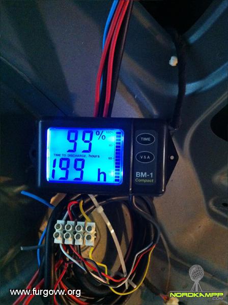

ronmartin
Listo, ya lo he puesto de esa manera, y te mide no solo la carga que es de 15,5 porque supongo que tengo un gasto de 0.5 de la radio y la calefa, sino que tambien te dice cuanto te queda para que este totalmente cargada la bateria jeje. Al igual que te dice de manera normal cuanto tiempo le queda a la bateria con el consumo que lleves. Es un puntazo lo del nasa marine, muy buena compra.

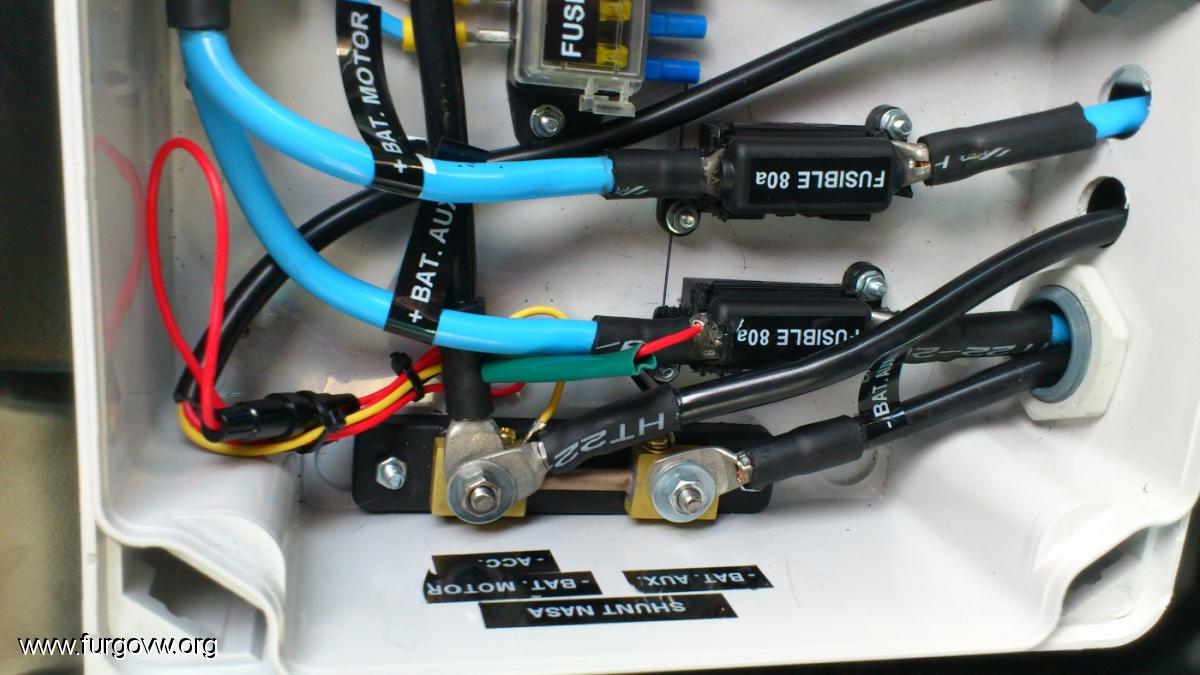

asi lo tengo:
negativos a un extremo y negativo bat aux al otro
detalle:

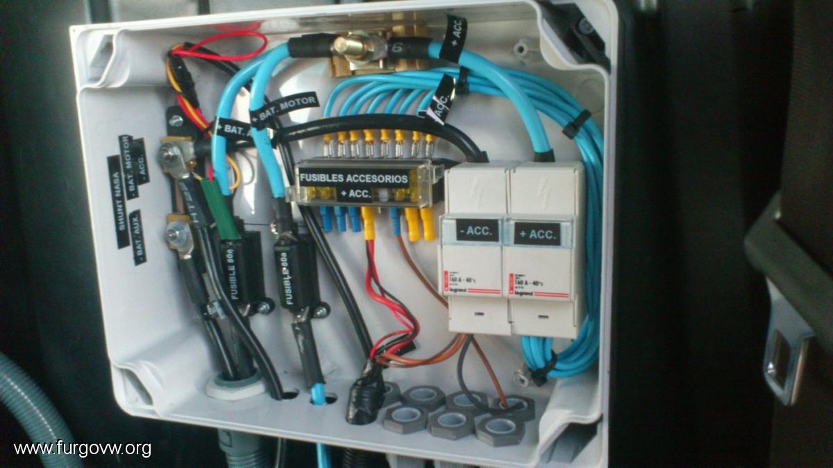

azulc
todavia esta en pruebas y solo tiene conectado la calefación y un led provisional, pero parece que va bien.
