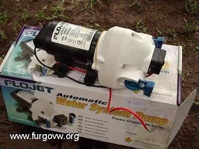

Bueno hoy hice la primera compra para el bus  ;D , una bomba de agua marca FLOJET , segun me dijo el que me la vendio tiene un caudal de 8 lts por minuto y se le pueden poner hasta 5 canillas. Es 12 voltios, no consegui en 24 voltios, el vendedor me recomendo camperizar todo a 12 voltios ya que hay muy pocas cosas que funcionen a 24 volts.

arkaizt
Cita de: Transit98 en Agosto 24, 2012, 19:14:49 pm
Muy buena bomba, conozco la bomba y son muy majas!!!
Respecto a lo de camperizar a 12v, es muy buen consejo!!! pero tambien dejaria algunas tomas a 24V, una cosa no quita la otra!!
Un saludo!!

ESERO
 .baba .baba .baba .baba .baba .baba
Esto se avisa, como es que se hace una presentación de un bicho de esta envergadura y yo sin enterarme. .loco1 .loco1
Ya veo que has comprado una bomba, para que se accione desde que abras el grifo se utiliza un baso espansor que mantiene la presión en las tuberías, desde que abres un grifo y la presión disminuye en dicho vaso activa la bomba, no se si esa que has comprado la trae.
