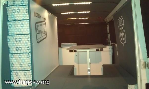

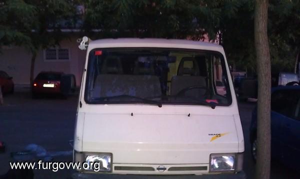

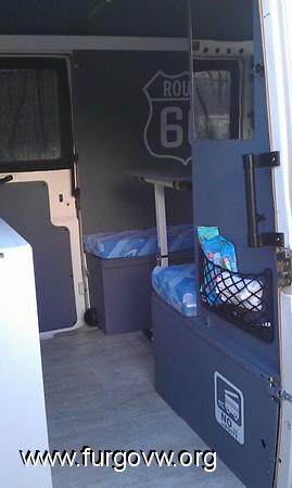

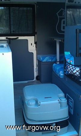

 hola os presento a mi furgo ahora que ya lo e terminado.
os pongo el enlace por que en su dia lo hice como bricos, pero creo que ya se a ganado su suitio aqui :)
5 estrellas por dentro
5 melacatones por fuera!!! .meparto
un saludo y espero que os guste.

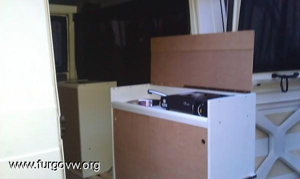

bueno pues pongo aqui las fotos y añado la faena de hoy...

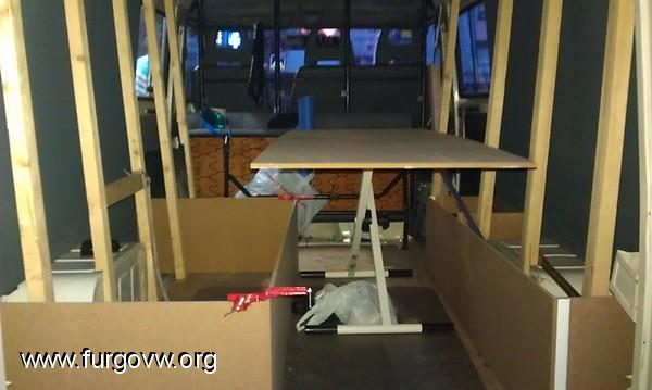

va evolucionando pero mas lento de lo imaginado, falta de tiempo.

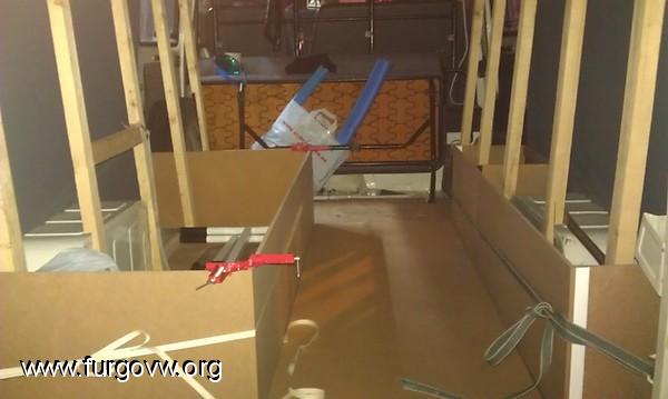

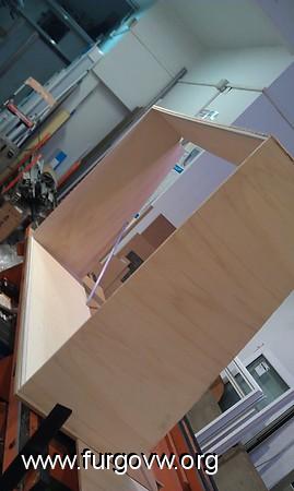

unas fotos a falta de pintura y remates

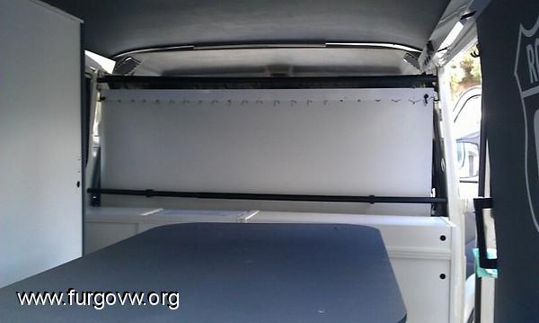

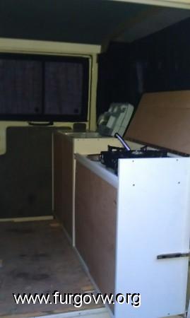

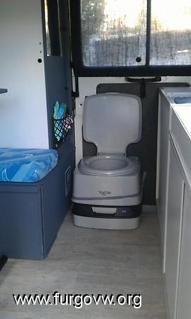

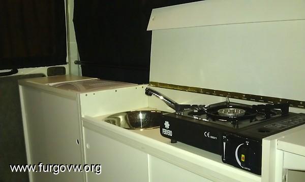

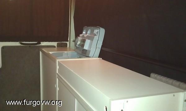

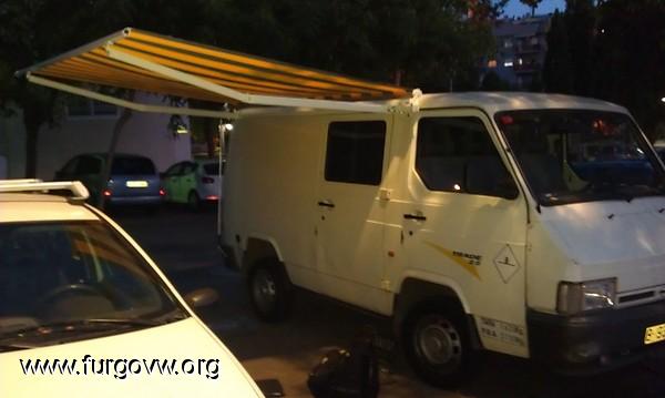

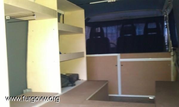

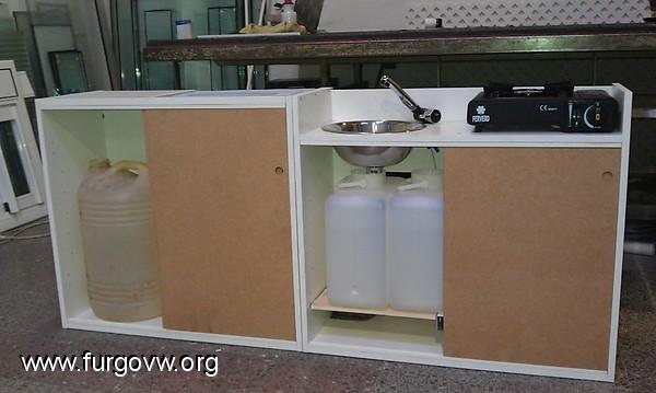

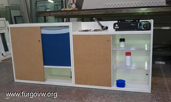

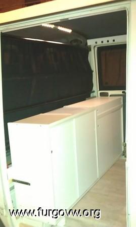

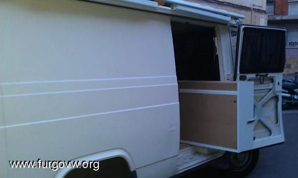

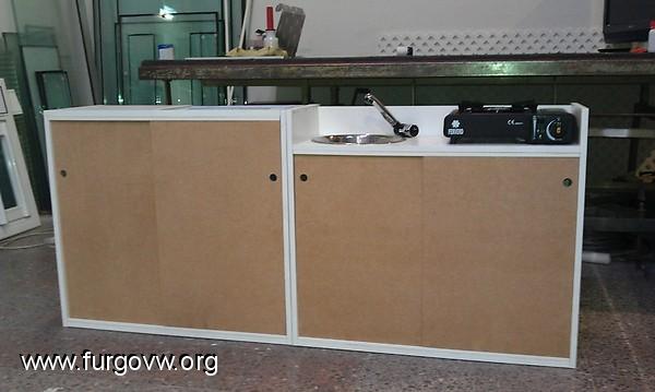

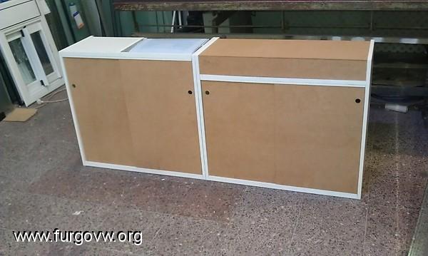

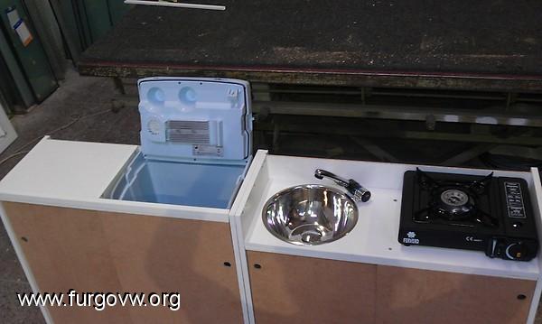

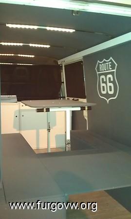

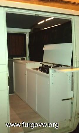

los armarios van en la parte delantera contra los saientos, el izquierdo es el nevera y ducha, la ducha va fuera con una cavina de ducha y wc, el derecho es fregadero y cocina y es deslizable hacia la derecha para cocinar fuera de la furgoneta debajo del toldo.

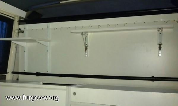

encima del bidon falta un estante donde va la manguera de la ducha con su interruptor

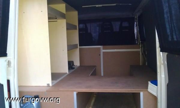

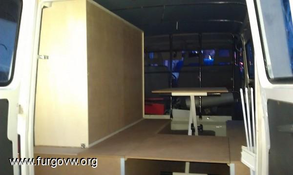

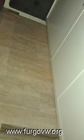

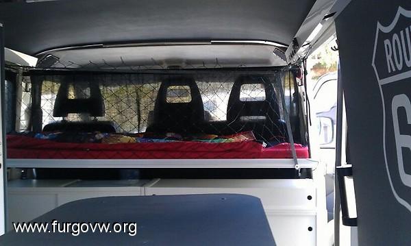

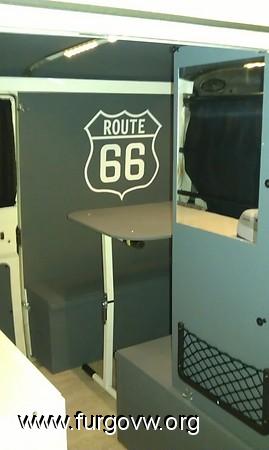

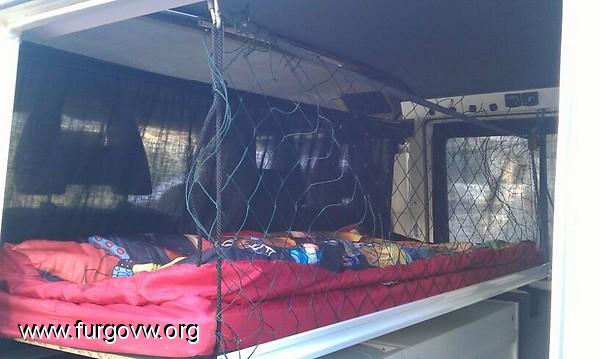

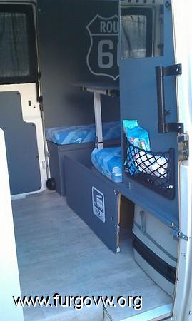

mas aun sin pintar ni rematar la zona cama/mesa.

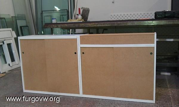

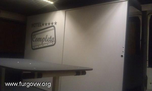

al armario grande le faltan las puertas las tengo quitadas para pintar mas comodo.
armarios fondo colocados en su sitio.
cocina deslizable hacia el exterior

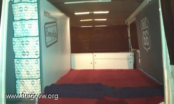

bueno terminada, mejor dicho casi, nunca esta terminado.
estoy agotado...
y con esto y un bizcocho hasta la proxima actulaizacion colocado en la furgo

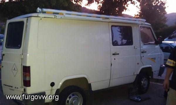

Gracias, lo bueno de la trade es que son muy agradecidas, para lo cortas que son disponen de una caja de casi tres metros de largo. Mi fallo a sido no cogerla capitone, bueno así entra en los parking, quien no se consuela es porque no quiere. :):):)

Te has dado un buen curro  .ereselmejor .ereselmejor, esta muy aprovechada y muy buenas las terminaciones  .palmas .palmas, y si, como bien dices es una pena que no sea de techo alto aunque no entre en los parking, se disfrutan mas en su entorno natural que son las carreteras y en este caso la vida camper.
Igual se lo puedes añadir mas adelante si te lo planteas y te da un arrebato. ;)

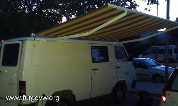

Un buen trabajo compi, por dentro te he quedado fenomenal, y por fuera me gustan esos toldos caseros acoplados, por que no tienen patas ni vientos me parecen super practicos. y con esa cocina extraible te lo montas muy bien. Enhorabuena .palmas

Gracias a todos, lo mejor de por fuera es que cuando no pongo el toldo paso super desapercibido, estaba pensando en poner unos vinilos de "Mariscos Recio, mayorista de pescado"

¿Puedes explicar un poco que has modificado y como del caballete de tijera de la mesa?
