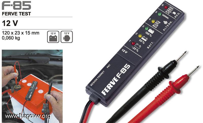

Para controlar el alternador y la batería desde la cabina, voy a instalar esto en el tablero con un interruptor, es muy sencillo pero muy útil, te avisa si tienes problemas del alternador, el regulador de carga y la tensión.
