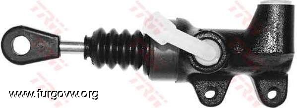

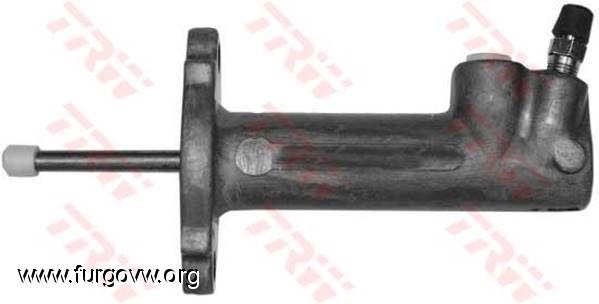

A que os referis con bombin de embrague?
asta ahora pensaba que el bombin era esto.que va FUERA de la caja de cambios y no es necesario sacarla..
Cilindro receptor de embrague 90euros---------Bomba de embrague???
Pero con lo que comentais supongo que sera este..que no lo he visto,por lo que ira dentro de la caja. Cilindro maestro de embrague 90,100 eu.--------bombin??
A mi se me quedo pisado y era un latiguillo metalico que lleva el liquido de frenos a la bomba del embrague..tenia una fuga,pero si en tu caso vuelve a su sitio no creo que sea eso.
