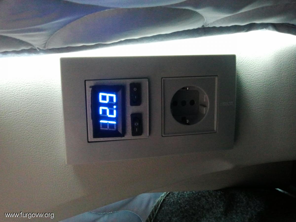

Bueno voy a poner una foto del voltimetro con dos interruptores uno encenderlo y otro para el inversor
me compre este inversor http://www.ebay.es/itm/INVERSOR-CONVERTIDOR-TRANSFORMADOR-DC-AC-POWER-INVERTER-HIP-1000-W-/360659484121?pt=LH_DefaultDomain_186&hash=item53f8fafdd9
y ,plas, no me tira de la nevera pero por otro lado si de el microondas  yo lo compre en subasta y me valio 99€ lo pongo mas que nada para que no cometais el mismo error  .lengua2

Hola chavales...mi pregunta es como conecto el voltimetro, me he comprado uno igual a ese y tiene tres cables.
He conectado el rojo y el negrito como siempre, y el amarillo no Lo he puesto a  nada, me marca así 0,0
Que hago mal?
Cojumpy
El mio solo lleva dos cables negro y rojo  ??? no te trae instrucciones o un esquema?
