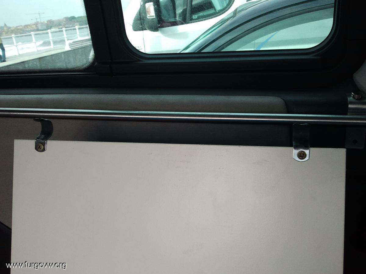

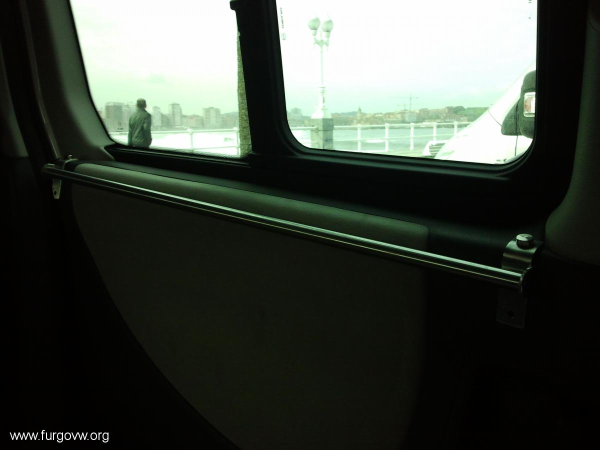

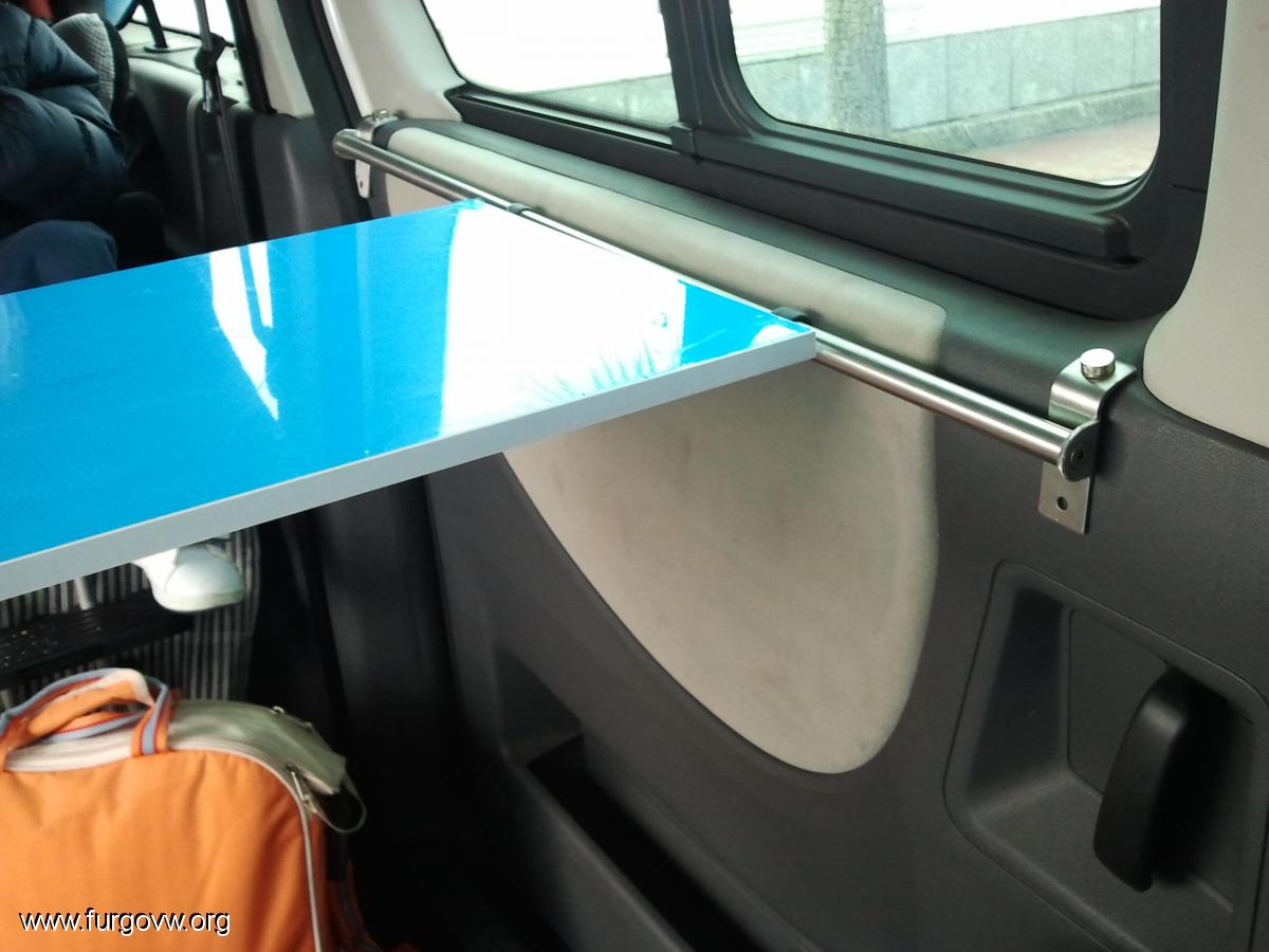

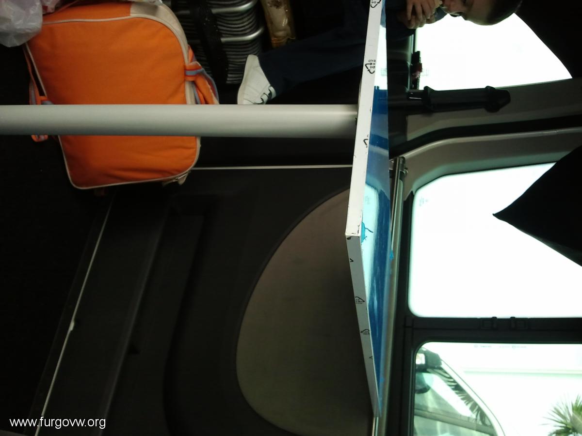

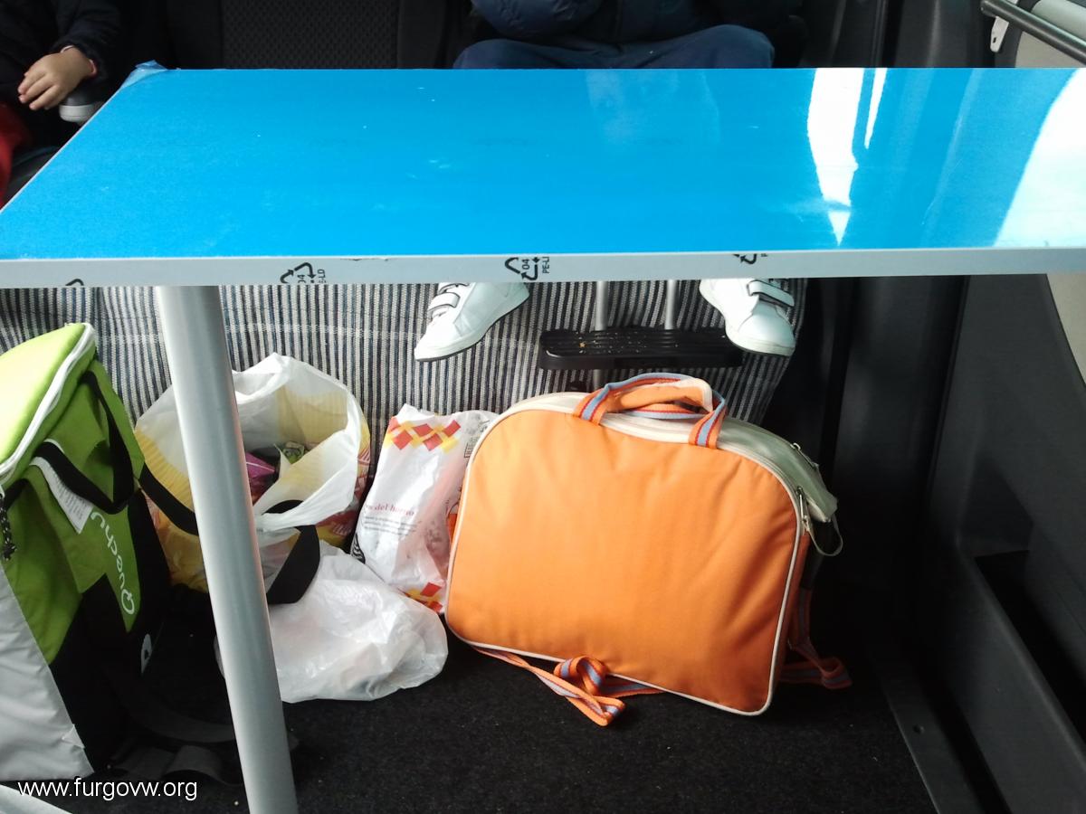

Lo prometido es deuda
tube que cortarla un poco para que al abrir la puerta no pegara
Fiatoneta
muy guapa muy funcional muy bien currada y para encima muy barata felicidades una gran mesa
TxT
Enhorabuena por el resultado!
Una pregunta: ¿con qué tipo de tornillo has sujetado la barra a la puerta?
Parece bastante robusta... quizá se podría apañarle algo para usarla también fuera de la furgo ¿verdad?

Cojumpy
Cita de: TxT en Diciembre 08, 2012, 22:43:16 pm
Saludos!!!
Con dos tornillos autotaladrantes normales de 16mm de largo
ESERO
Te ha quedado curra la mesa, aunque sería aconsejable ponerle por debajo un fechillo o algo que impida que se salga de la barra en un golpe por debajo.

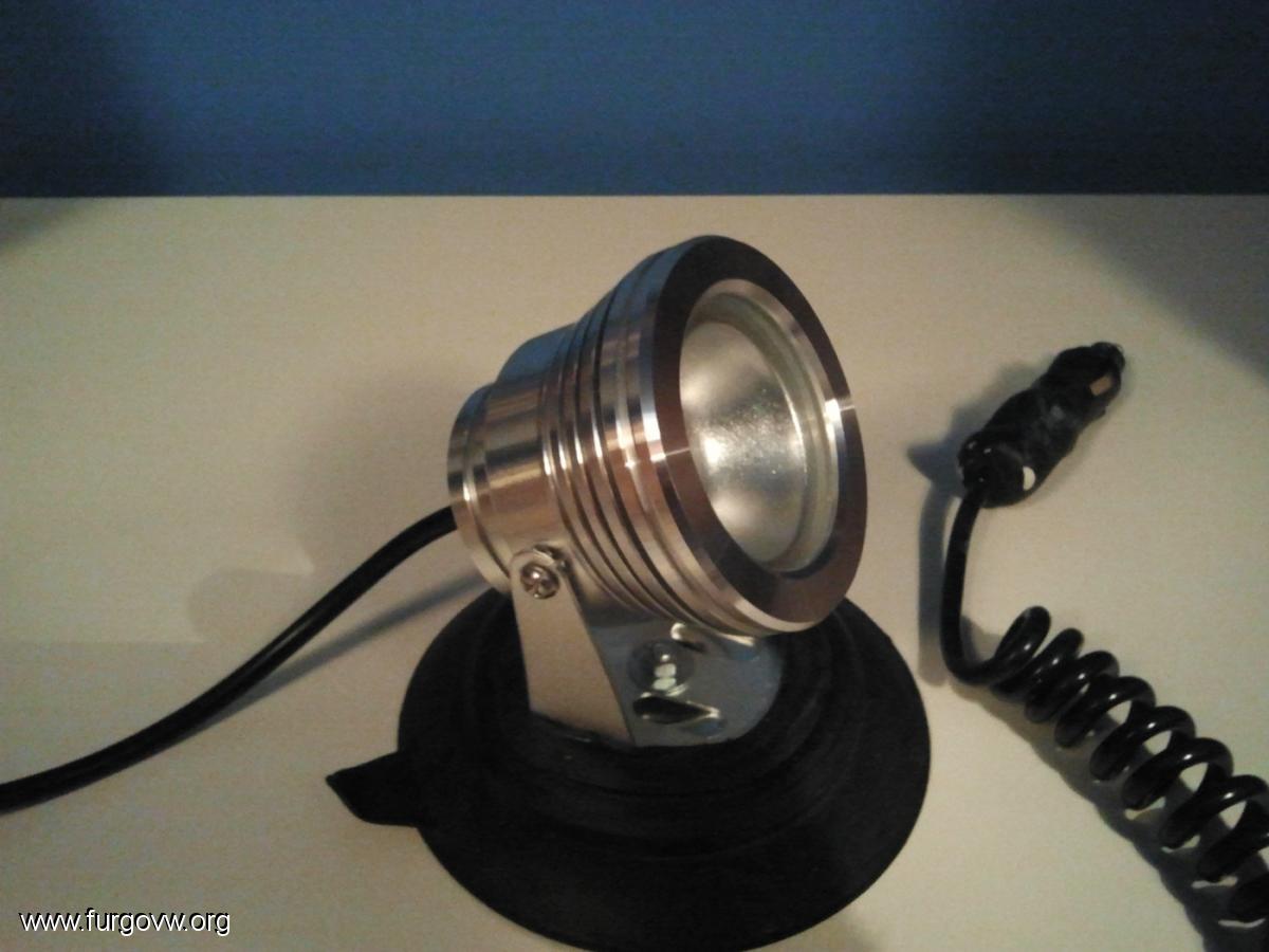

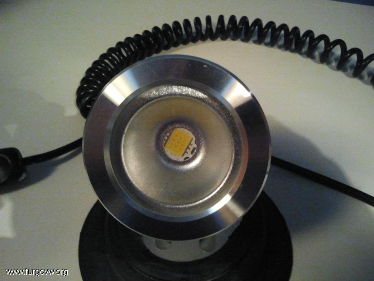

Cojumpy

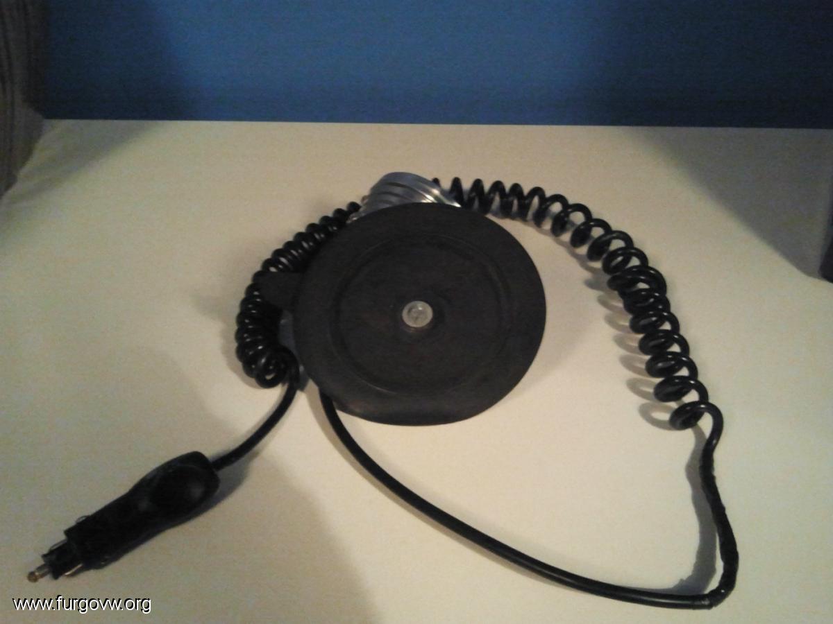

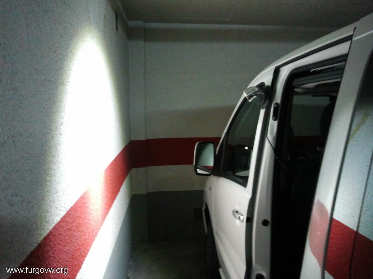

Para solucionar el tema de la luz para cuando estas fuera de la furgo de noche hemos comprado este foco led en Ebay de 12v http://www.ebay.es/itm/FOCO-PROYECTOR-LED-8W-750LM-12V-IP67-EXTERIORES-DE-BARCO-/330763095153?pt=LH_DefaultDomain_186&hash=item4d03044c71
Este es el foco:

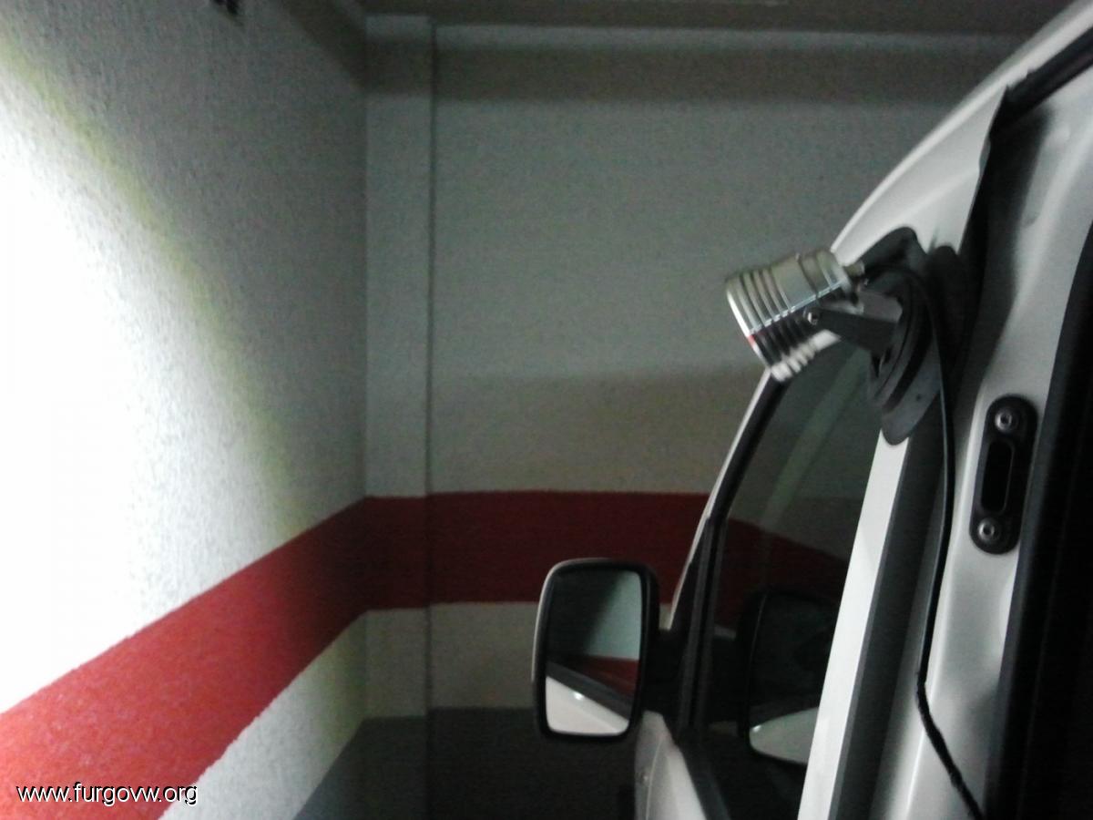

Con el imán y el cable de un rotativo roto que me apañe en el curro me curre esto:
Y así lo puedo poner en cualquier superficie metálica y queda así:
Fiatoneta
muy bueno fenomeno gran trabajo un gran foco y un gran iman felicidades
ESERO
La verdad es que te ha quedado cojonudo, muy bien estudiado y le vas a sacar bastante provecho.
