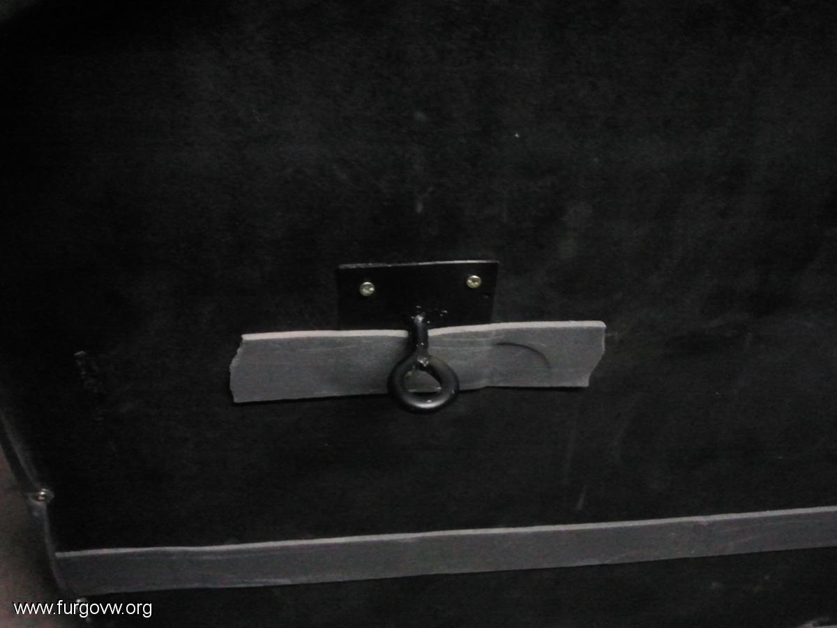

Poniendo unos cancamos (o hembrillas) a la tabla de tal manera que sacando los reposa-cabezas de atras pase por dentro de estas de esa manera te queda sujeto y es facil de quitar para pasar itv  si no te das cuenta le saco una foto para que lo veas

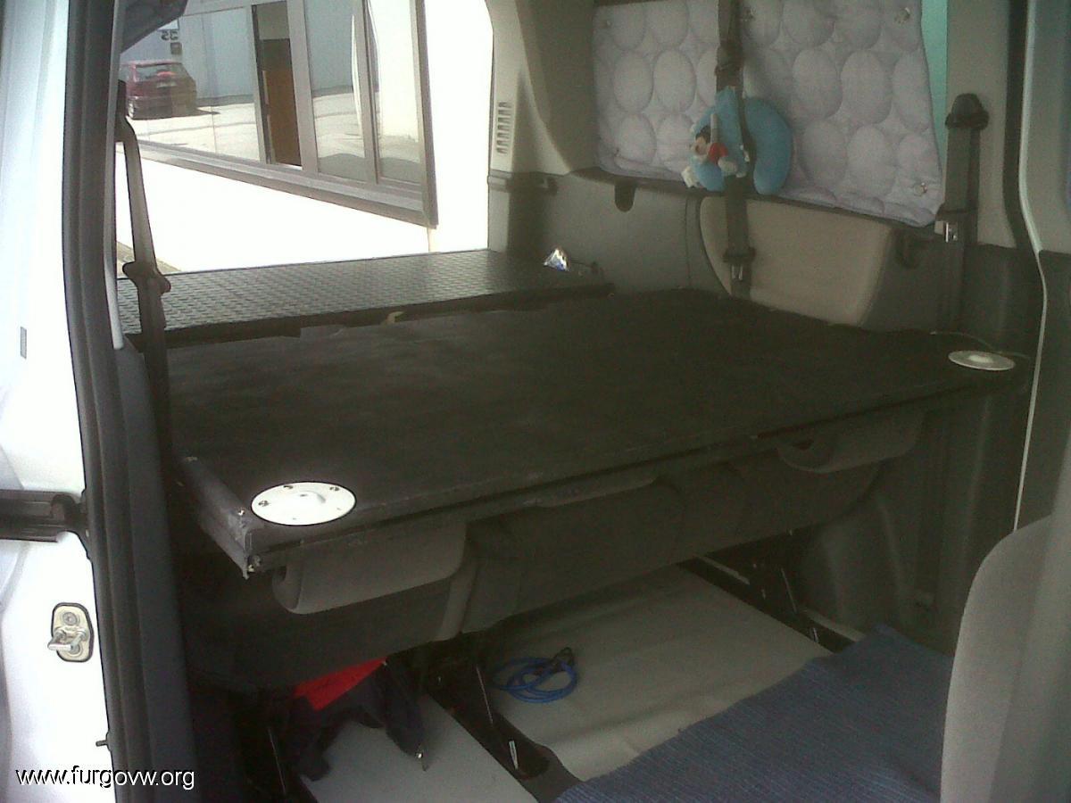

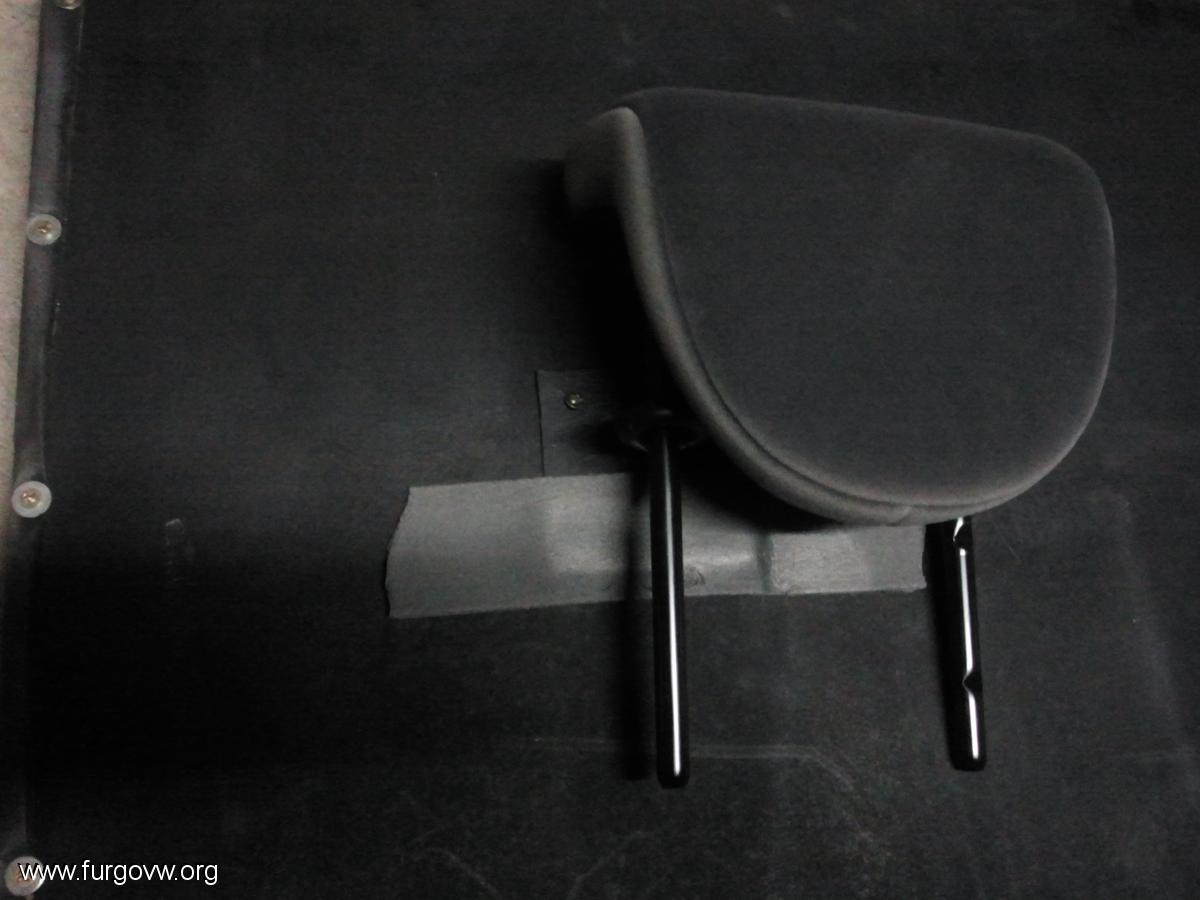

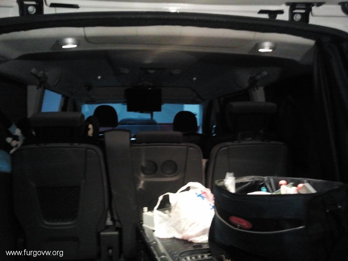

Haber si asi lo entiendes este es el soporte atornillado a la tabla
lo coloco detras de los asientos traseros saco los reposacabezas  de los lados
lo intruduzco por el soporte y luego en el asiento de tal manera que al subir y bajar los asientos lo hacen con la tabla que me sirve de cama
Cojumpy

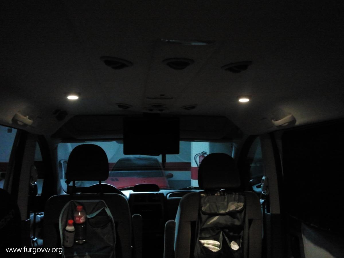

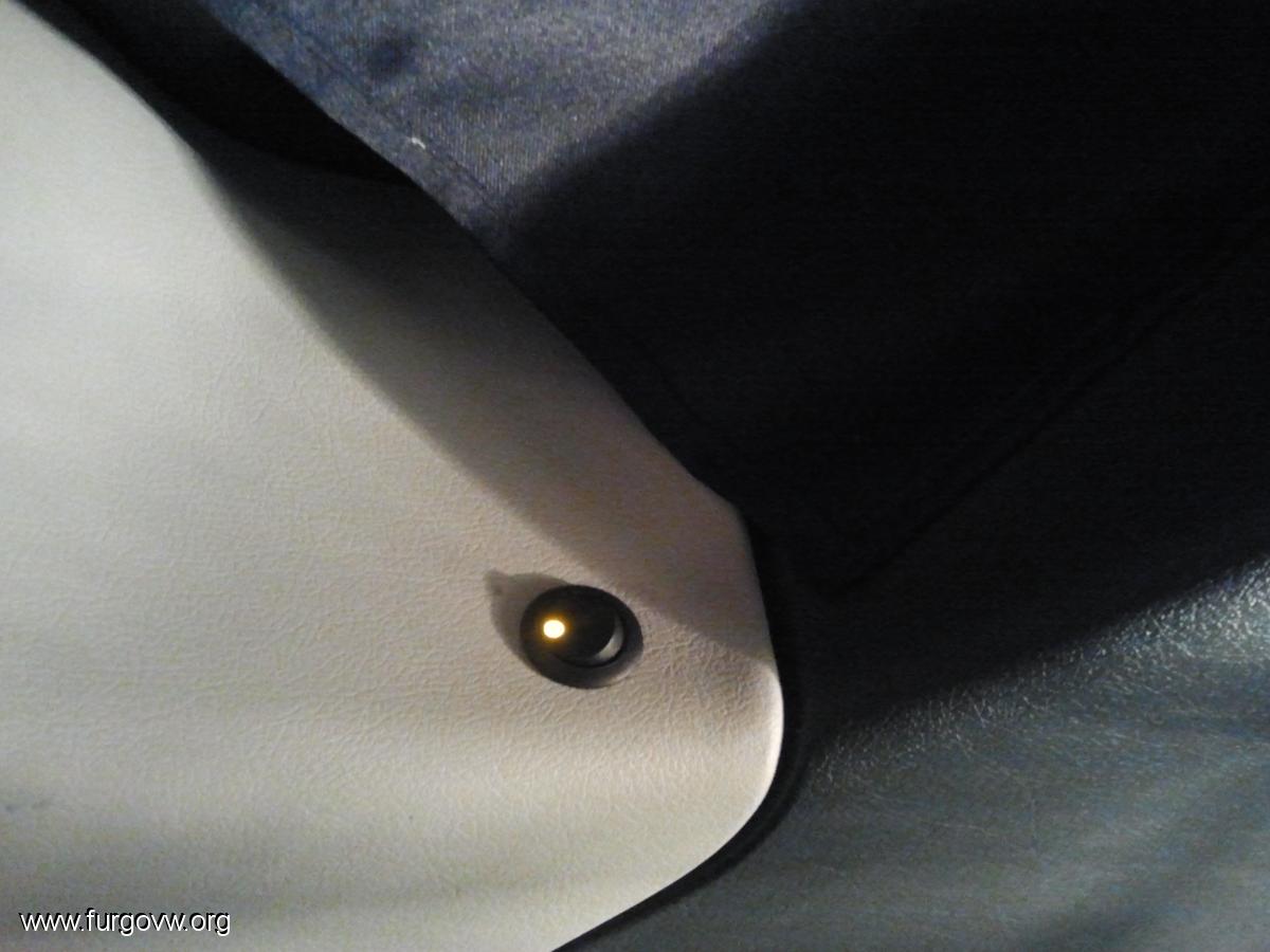

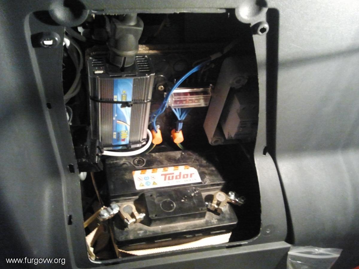

Estoy haciendo la intalacion electrica estos son algunas de las cosas que estoy haciendo

hola me gusta tu idea de la cama la mia es un poco mas complicada podrias decirme que medidas tiene el tablero de los respaldos y la medida de la superficie del mueble gracias
Scudo
Relacionado también con la cama, ¿como haces para apretar las tres palancas de los asientos a la vez? .confuso2

Muy currada la sujeccion de la cama y el tema eléctrico esta quedando muy curioso y compacto .palmas

Facil la del medio no esta cogida al tablero entoncen la bajo primero y a las otras dos les ate una cuerda (a las palancas que quedan detras del asiento) de esa manera tirando de la cuerda con un poco de entrenamiento para cogerle el punto lo aras facil.
Cita de: Fiatoneta en Diciembre 02, 2012, 22:24:18 pm
Las medidas del cajon son 115cm de ancho 52cm de alto y 58cm de fondo
la tabla mide de ancho 135cm y de fondo 87 cm y el retal donde van las patas roscadas de ikea con bisagras mide 135cm por 24cm.
Yo no pegue del todo el tablero al cajon incluso le hice unos recortes para poder tirar de la cuerda para lavantar el respaldo.
