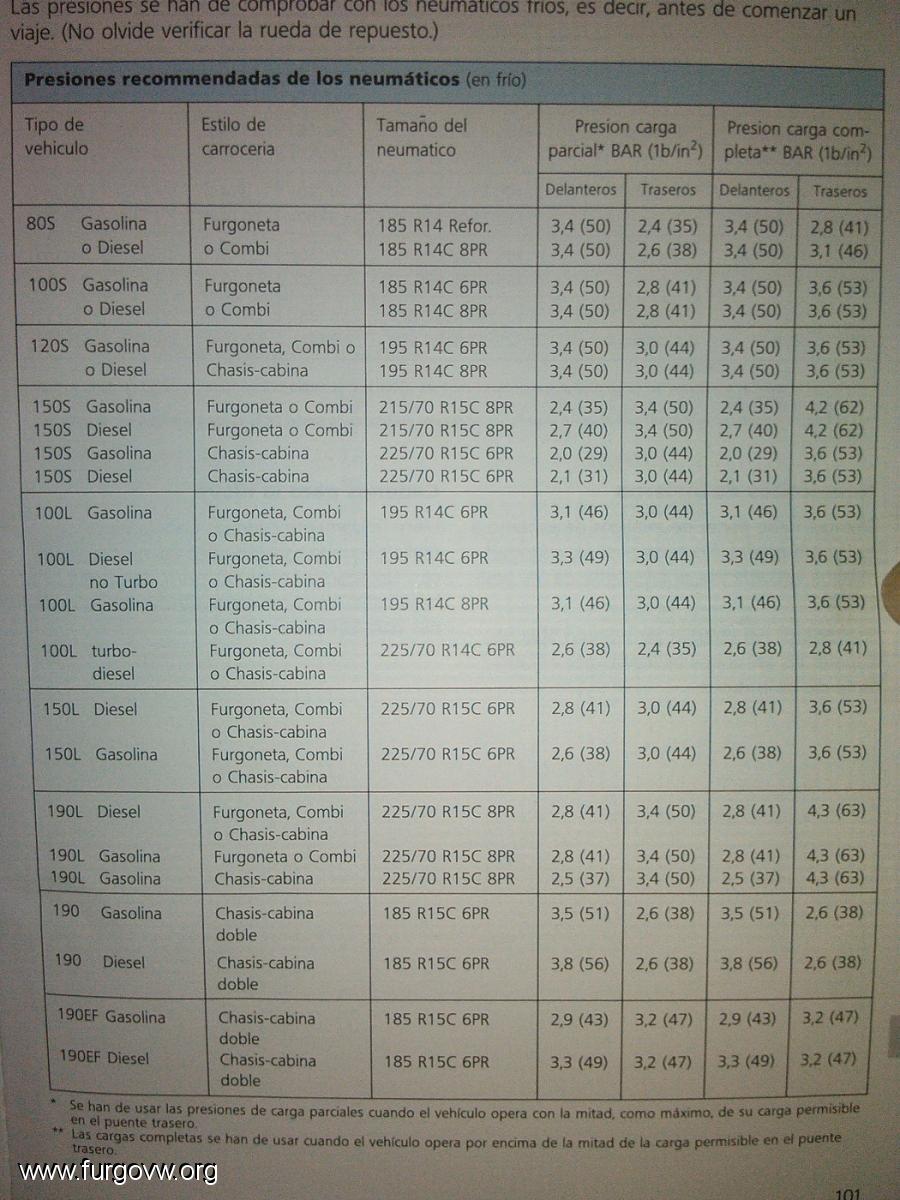

parchiis
He hecho una foto a la tabla de presiones que viene en mi libro de mi Transit del 93, espero os sea útil:
