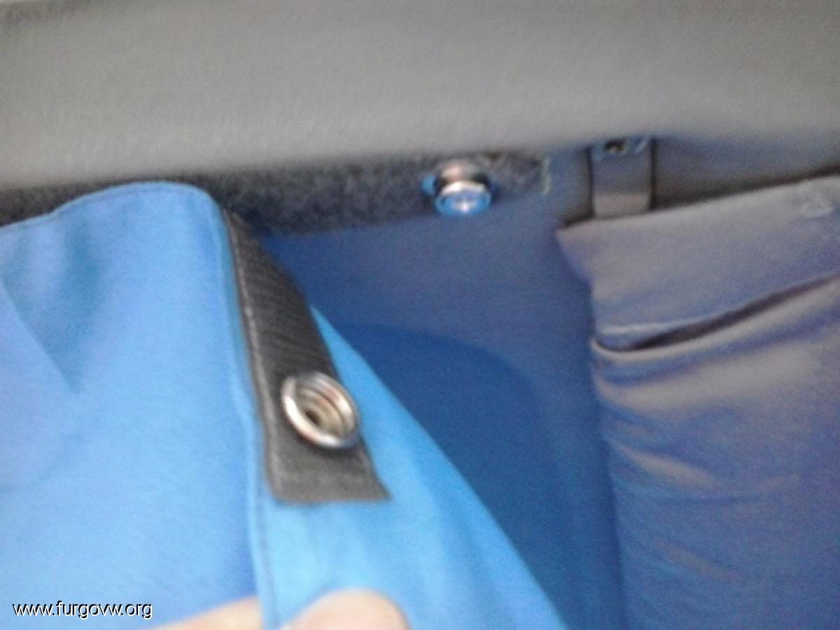

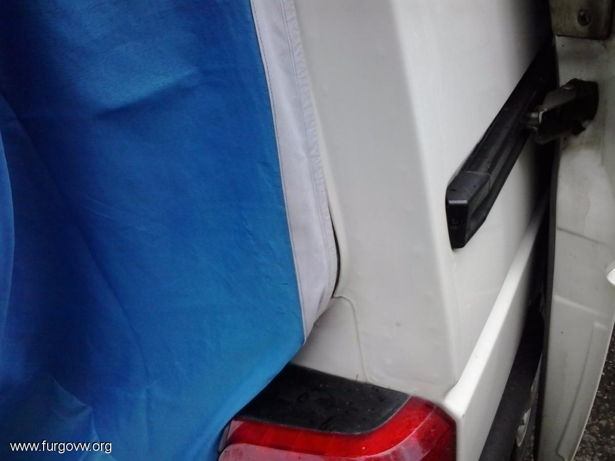

Aprovechando la ocasión.. Como sujetas el avance del portón que usas para dormir y el de la ducha "pudorosa" al propio portón?
papolin
Tanto la cortina de la ducha como el avance se sujetan por medio de la combinación de velcro y corchetes (como los de las cortinas de las ventanas) que tirafondeé en el panel interior del portón.
En al caso de la cortina de ducha, además tiene unas gomas en la parte inferior para poder clavar unas piquetas si el terreno lo permite, y en el caso del avance, la sujeción a la furgo va con una goma que lleva el avance y que rodea todo el perímetro del montante (debe quedar bien ajustado para que no puedan entrar los mosquitos).
