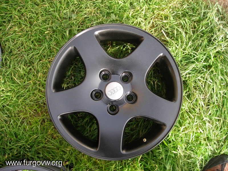

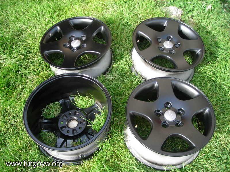

Pues hecho siguiendo vuestros expertos consejos están pintadas en negro, luego subiré fotos para saber vuestra opinión, ahora me queda buscar las gomas si sabéis de algo económico agradecería me lo dijeseis Saludos y MUCHAS GRACIAS  por aconsejarme.
fito
Bueno aqui estan esas fotos. Se agradecen opiniones.
El antes
<a href="http://es.tinypic.com" target="_blank"><img src="http://i27.tinypic.com/v7dp37.jpg"; border="0" alt="Image and video hosting by TinyPic"></a>
El despues
cuando las tenga puestas en la furgo pondre mas fotos Saludos

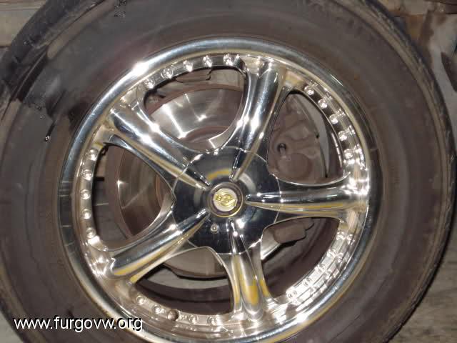

homer222
pues yo toy pensando en quitar el cromado a estas llantas y pintarlas...la duda de que color de mate de negro...opiniones..
-HOMER: Yo no soy una persona que se impresiona facilmente... !Mosquis, un coche azul!
firewer
Yo las dejaba cromadas la verdad.. estan wapas.

rastas
joder fito un artista, han kedao como dios
