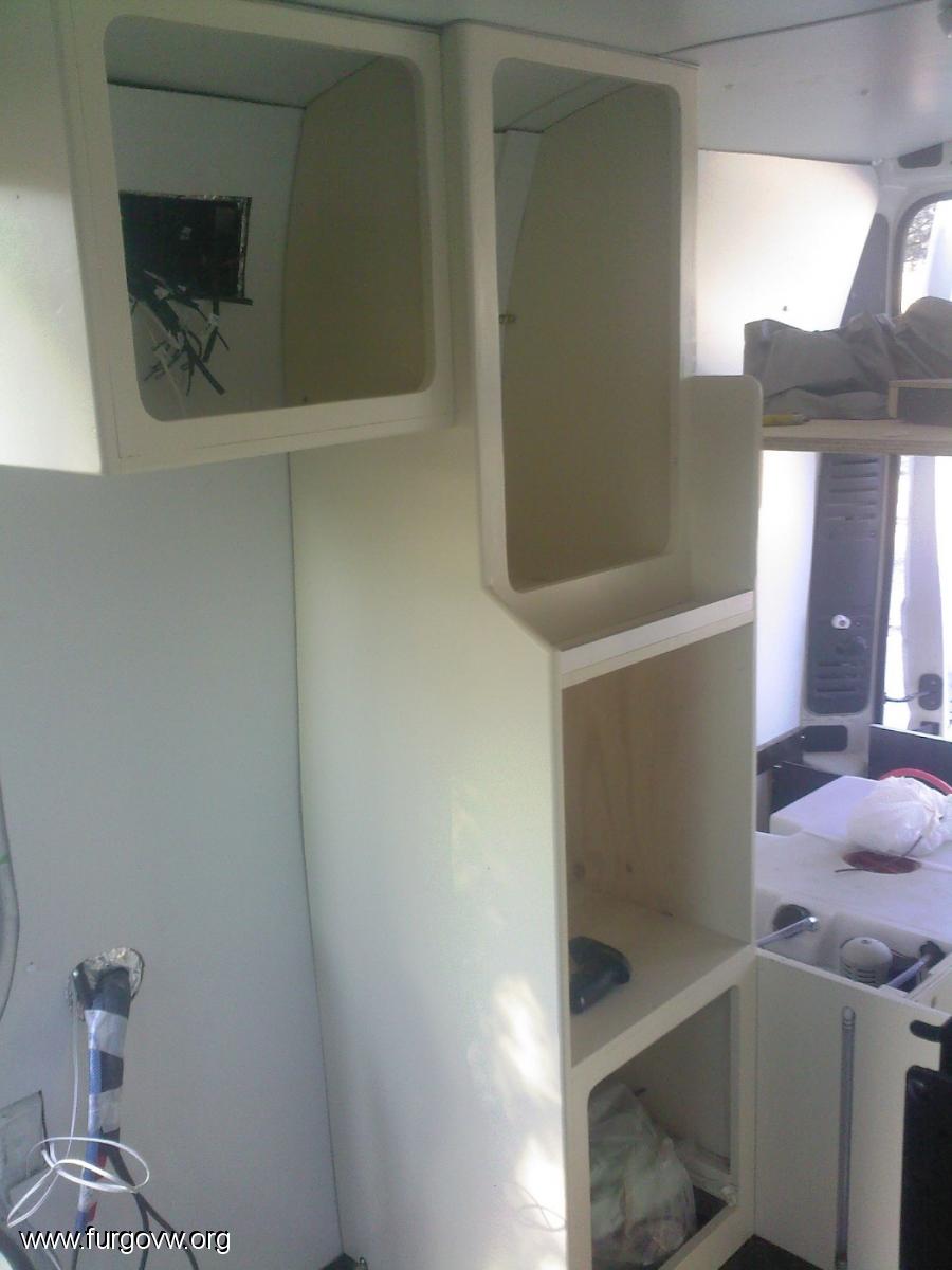

Si si, trabajando en secreto dice el tío  .meparto ya te he dicho lo que he hecho todos los días de la semana y hoy, por fín, he encontrado a la Doly ( :-\ :'()
en fín, hoy no tenía muchas ganas de pintar, así, que me he puesto a hacer la mesa, pero no tengo fotos porque el P*to móvil se quedó sin batería  :( os pongo la última que ha hecho antes de apagarse
como veis he comenzado a montar las maderas que ya están pintadas, el color, por si no lo veis bien, es un tono beige (el blanco que visteis en otras sesiones de fotos era imprimación  ;D)
Y esto es lo que he hecho, mañana no curro en la furgo  .nono que tengo viajecito a Cáceres, pero el finde quiero terminar de pintar e ir montando algo más  :D
Ya va quedando menos!!

¿¿Que le paso a la oveja??. :roll:
Ese beige debería haber sido un poco mas oscuro para que se destaque con los panelados. ;)

Mas oscuro, no lo veo...., Habra que ver como queda con el fucsia, si... no parece muy puticlus

Más oscuro no me entraba por el ojillo Esero  .nono aunque tienes razón, destacaría más tanto de los panelados como de las puertas  ;)
La oveja ...  digamos que ha pasado a mejor vida  :'(

Me gusta mucho cómo te ha quedado el mueble, y se ve una madera a la derecha que esta bastante alta. En la furgo harás una litera?
draguan
Cita de: fandelat3 en Octubre 05, 2012, 22:34:54 pm
Si, claro Fande, ahí irán los nenes por la noche  ;D
