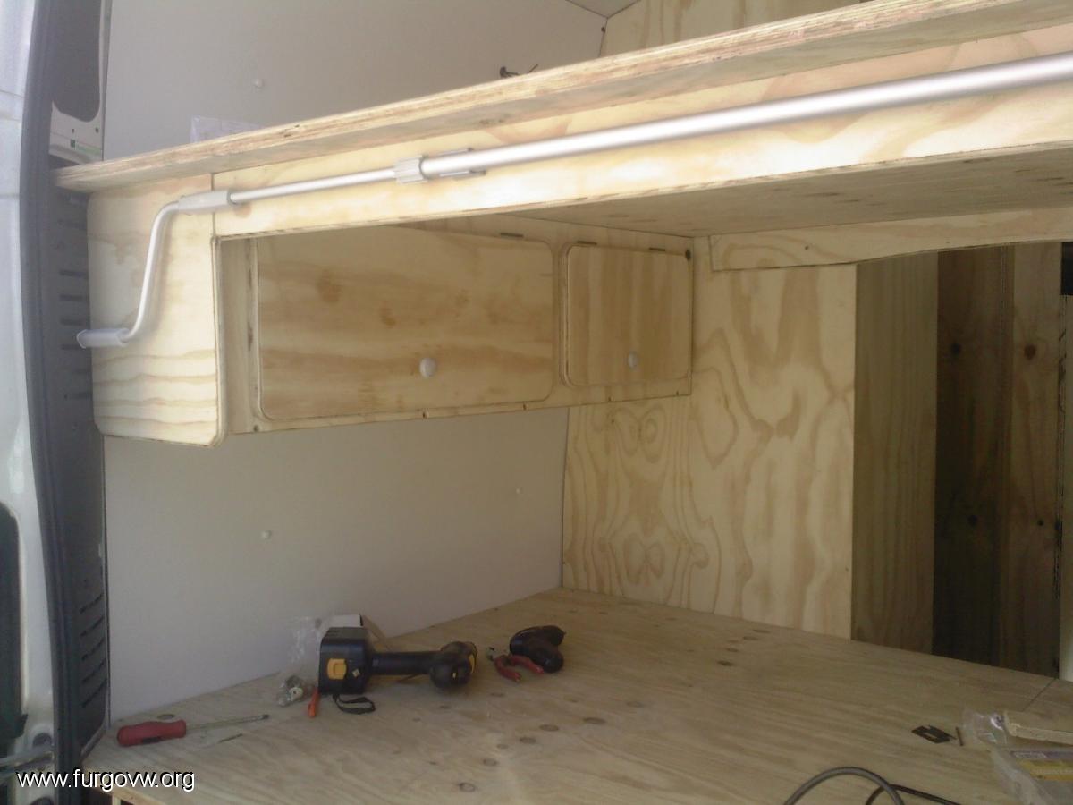

draguan
Cita de: karavan en Septiembre 24, 2012, 23:34:23 pm
Fenomeno ese baño Draguan, compartimentos para todo y la barra de la cama mejor de 40, y permiteme preguntar por ese interruptor de led's no esta muy alto ? en las AC suele estar debajo del lavamano.. Saludos
Si que está alto, pero es que tengo dos crios de 5 meses y 4 años...  además, el agua le afectará menos ahí, no sé, despues he pensado que si lo pongo en la parte de abajo del mismo mueble... ya veremos con que ganas de cambios nos levantamos mañana  ;D

pues por ganas no será  ;) pero no me importa si tengo que tapar algún agujerillo ( ;D) al ir en color no hay problema, si fuera en incoloro ya sería otro cantar  :roll:
Por cierto, que raro es que no os hayais dado cuenta que las puertas del ropero son desiguales en alto y ancho  .confuso1 o al menos que no lo hayais comentado...
me refiero a estas:
ESERO
Porque en la de la derecha ira la tele y la habras hecho a medida, ademas decirte nada a ti es como discutir con mi mujer, siempre gana y si no la empata, despues de 25 años juntos he llegado a la conclución de que lo mejor es mirar leer y callar.  .meparto .meparto .meparto
